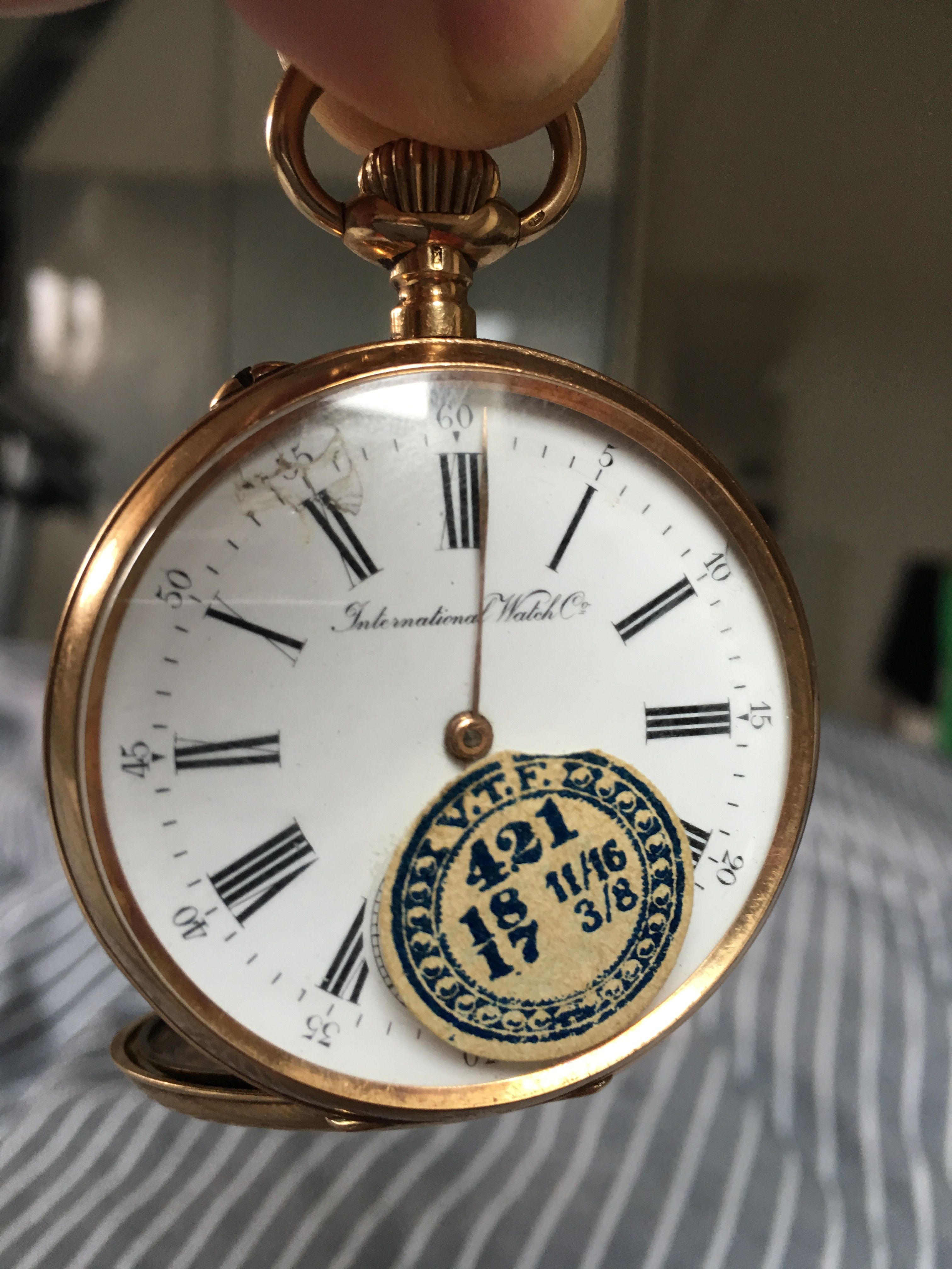

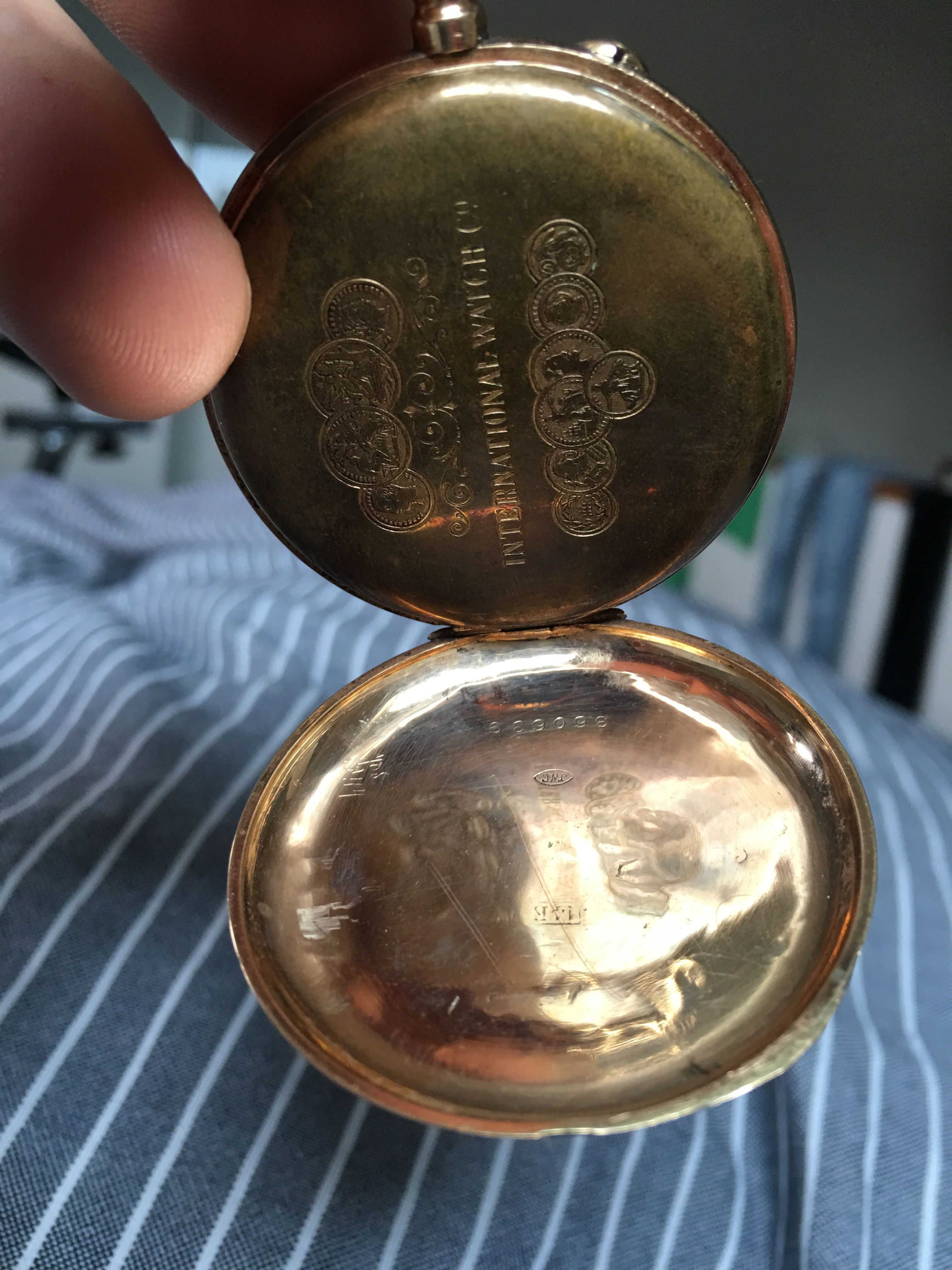

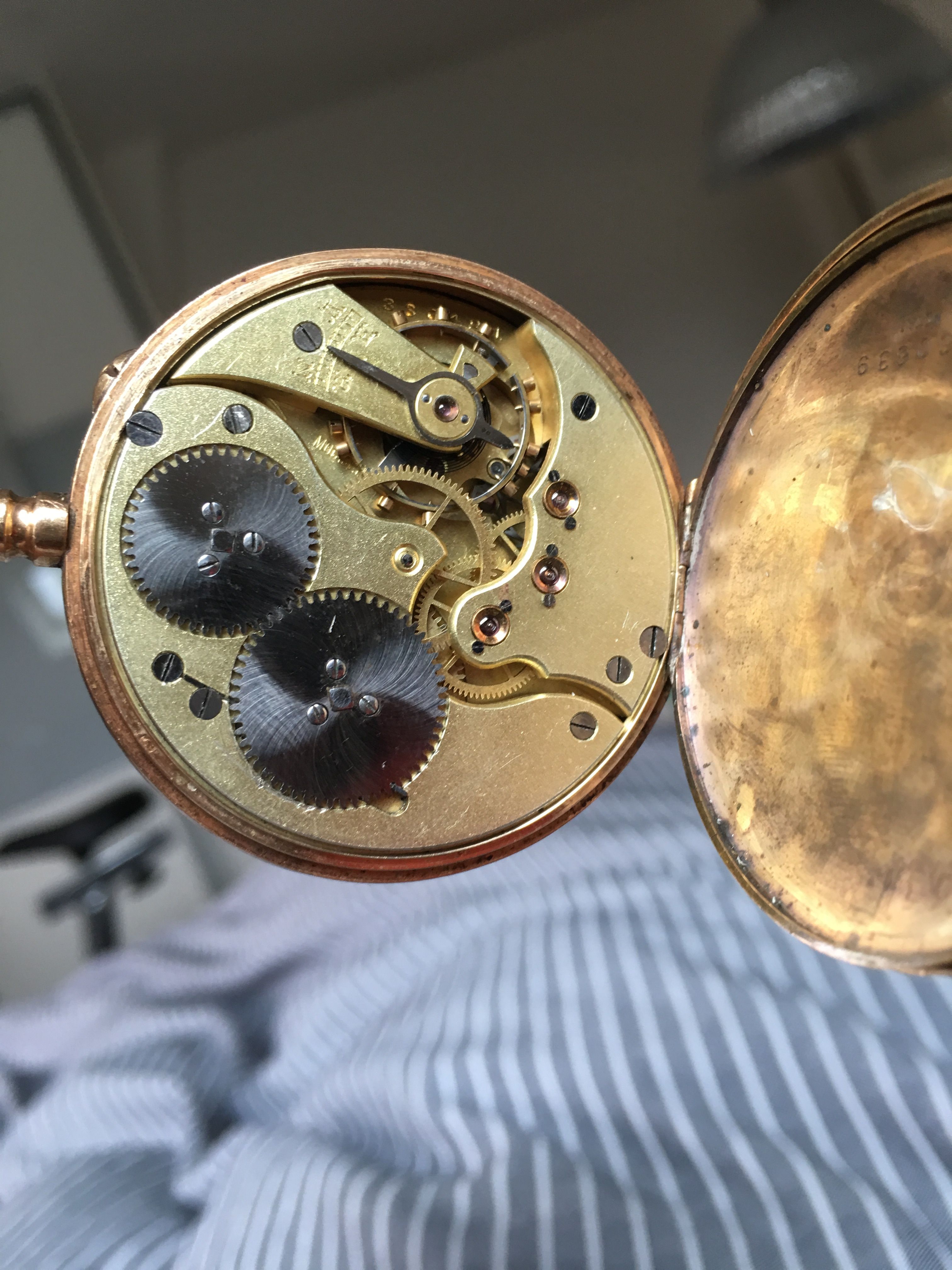

Wat leuk ik heb hier een iets ouder Broertje van de IWC.
Ook een Familie stuk van grootvader. Casingnummer 360639 en uurwerknummer 330481. Volgens mij uit 1904 aangekocht in Den Bosch. Hij is al eens teruggeweest naar Zwitzerland on het glas te laten vervangen omdat deze gebarsten was. Hij is rose 14k goud.
