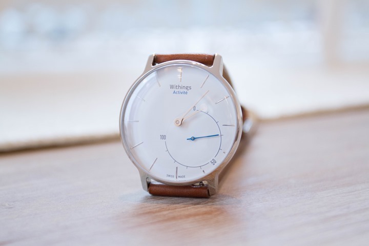

Als ik een horloge meerdere dagen doordraag zet ik het ook wel voor uren lang op mijn bureau neer, gewoon om er beter naar te kunnen kijken. (ik ken dit horloge niet eens maar deze staat zoals ik ze dan neerzet:)
