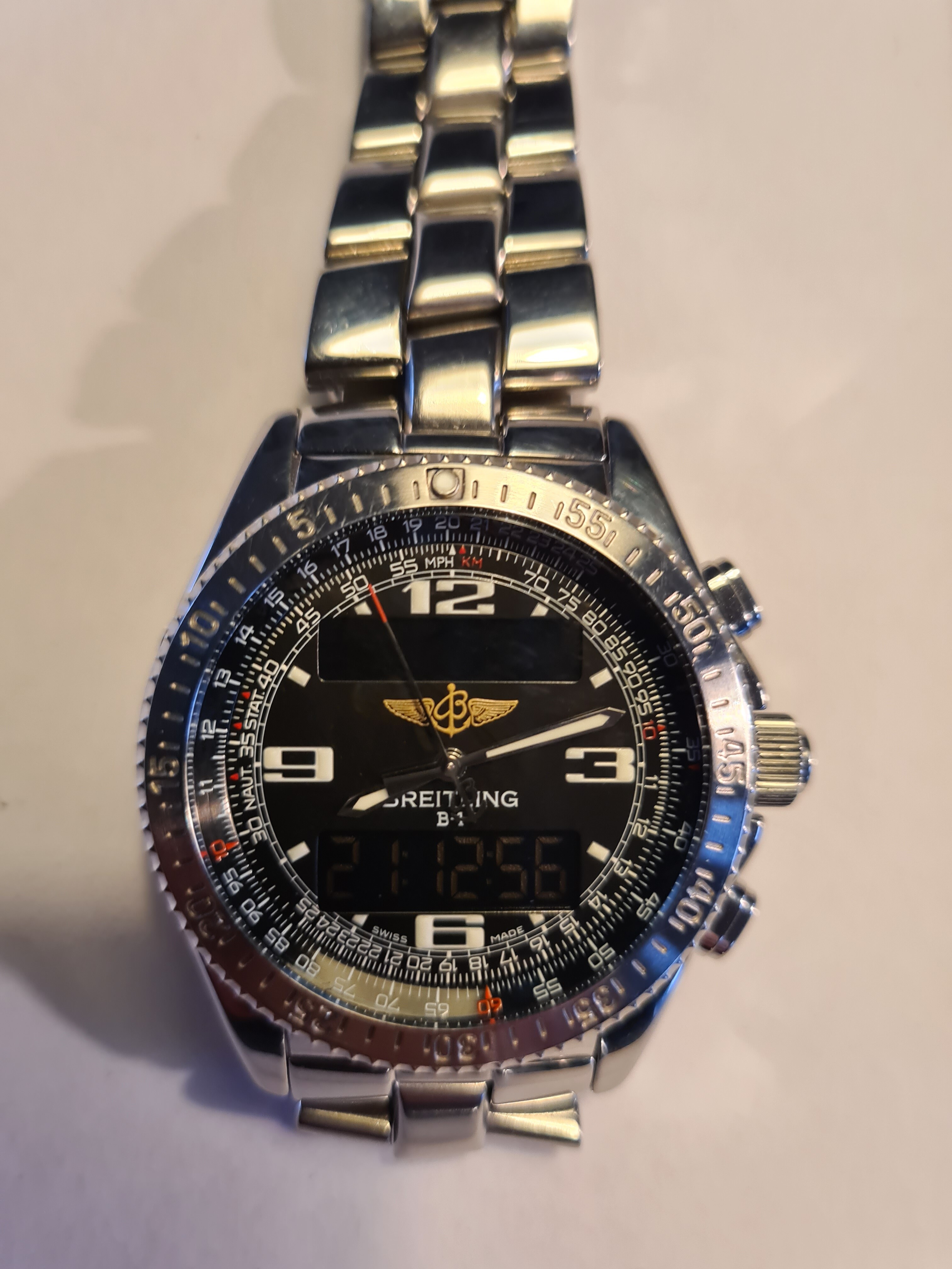

Hij light inderdaad gewoon op met 1 druk op de kroon. Als er tekst in je vensters staat zie je dat heel duidelijk.
Anders wat minder duidelijk.

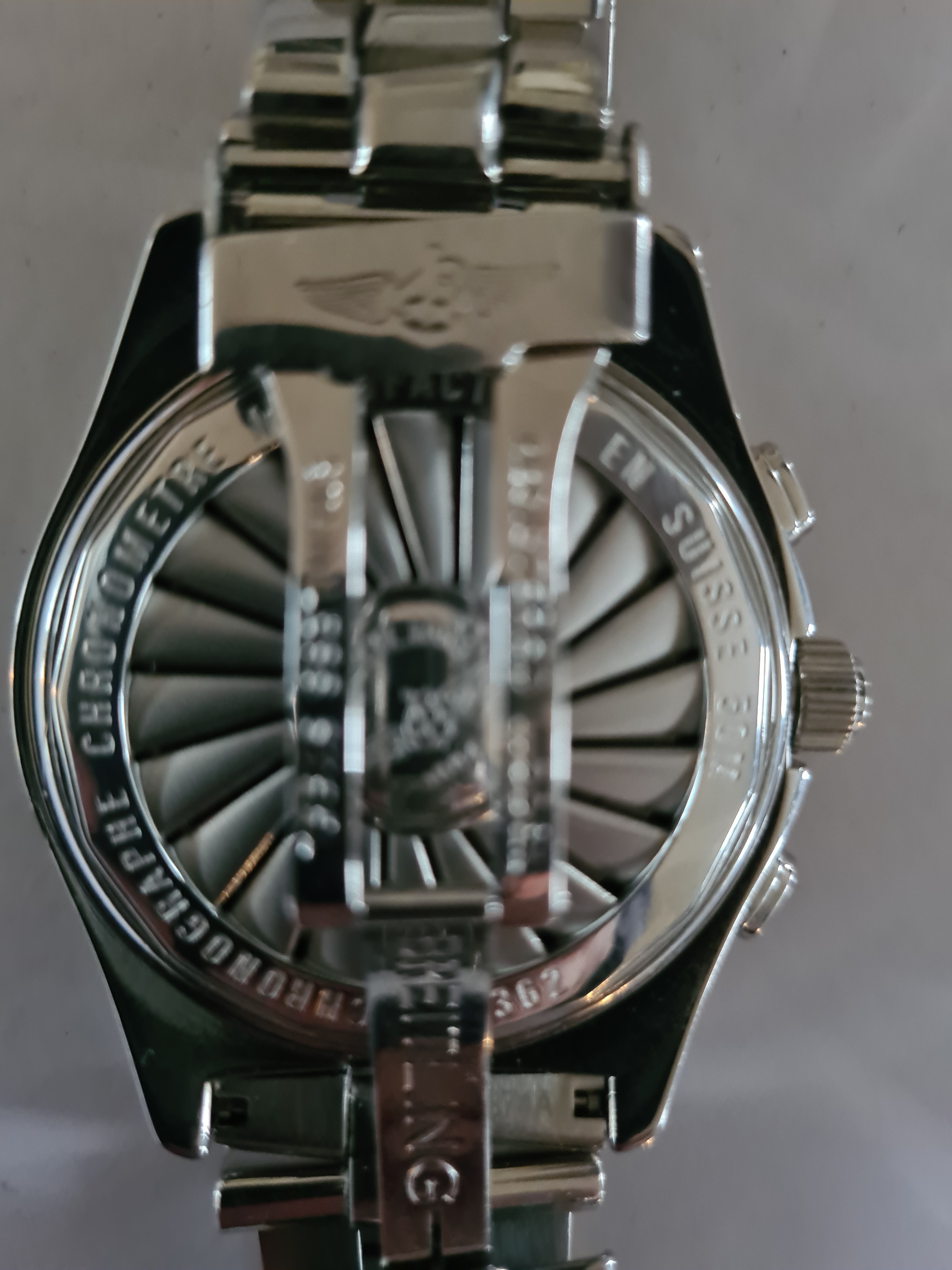

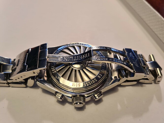

Ik heb toevallig net een tool besteld om het horloge te kunnen openen en zelf de batterij te vervangen.
De batterij kan je in Nederland bestellen voor 95 cent (exact dezelde) en de laatste factuur voor het vervangen was rond de 250 euro… daar werd altijd heel interessant over gedaan maar op YouTube staan filmpjes hoe eenvoudig het is.

Probleem voor de gemiddeld juwelier is denk ik de backplate die uniek is voor de B1 (en B1 chronometer). Je hebt daar de speciale tool voor nodig om die open te maken en die zullen de meeste niet in huis hebben.
