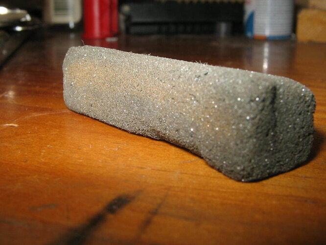

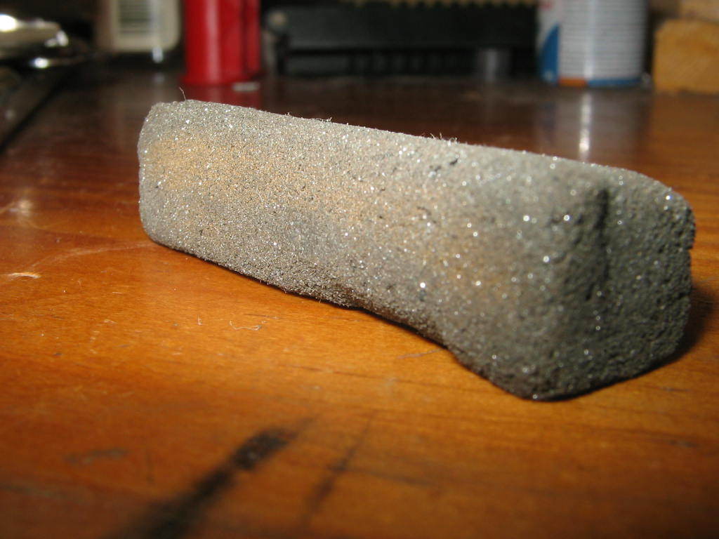

Ik ben op zoek naar de benaming van een product wat vroeger door de juwelier/horlogemakert gebruikt werd.
Het gaat om een bruin rubberachtig blokje waar randen en andere delen van een werkstuk mee fijn geschuurd of gepolijst werden.
Wie oh wie weet wat ik bedoel en hoe het heet?
wet-steentje ?
Nee dat dacht ik eerst ook maar het is een soort gevulkaniseerd rubber met schuurmiddel .
ik zal zal zo even een foto plaatsen van mijn reststukkie.
ik heb zo’n blokje besteld bij Alma en daar heet het een Matteer-schuurblokje

Dit spul dus
het lijkt op het blauwe gedeelte van een tweekleurig (roodblauw)potlood/pen gummetje maar dan factor 5 grover.
Zo op de foto lijkt het op een paar gram hash :blush:
Gebruikten we die vroeger ook niet om emailkoper op te poetsen??
Volgens mij is het puimsteen, althans daar lijkt het verdacht veel op.
nee het is geen steen…

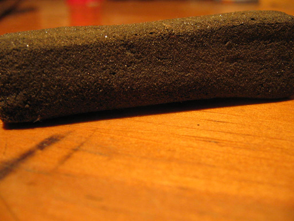

Het lijkt en voelt als een heel grof potlood gummetje want het is buigbaar.
Puimsteen is een heel licht en poreus gesteente .
Ik heb ze ook. Van Bergeon. Zal typenummer ff opzoeken. Is rubber met corund

Werkt echt goed. Heb de mijne al een jaar of 5. Je kunt er een finish mee krijgen die gelijk is aan de fabrieksafwerking
precies …werkt ook perfect als voorbehandeling naar het polijsten .

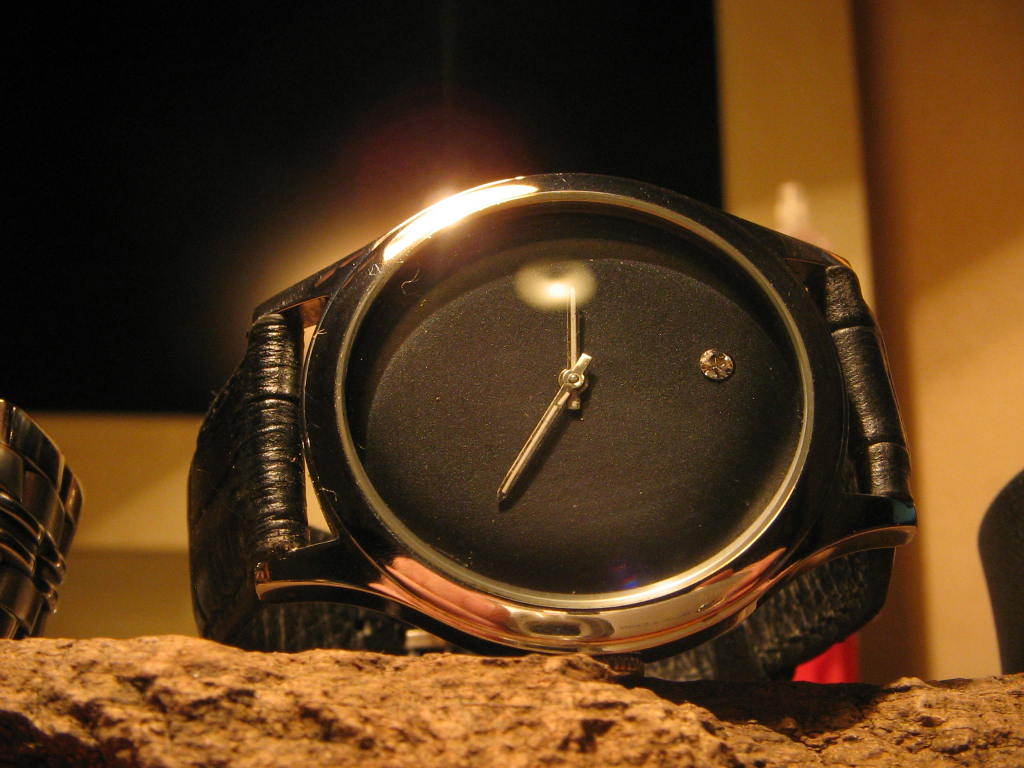

Ik ben nu met een horloge bezig vanavond fotoke.
Dat is een zogenaamde Sanitair gum. Verkrijgbaar bij de betere badkamer/loodgieterzaak of sanitairgroothandel.
het blokje wat ik heb komt ongeveer overeen met korrel 800 en perfect voor het verwijderen van haarlijnen en prépolijst werk.
