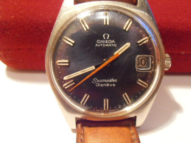

Hi, mooi hoor. En Genève is mooie instap voor Omega. Ik denk alleen niet dat deze dial nog origineel is. Echter moeilijk te zien op de foto’s. De angle voor dit uurwerk is 49 en geen 52 zoals op de meeting staat. Geeft net een iets andere afwijking.

Hahaha, ik doe hier net of ik er veel verstand van heb maar toevallig heb ik net zo’n ding gekocht en via het forum hier achterhaald dat je die wel moet instellen op de juiste manier, zie hieronder. Het verschil tussen 52 graden en 49 zal wel niet zo enorm verschil zijn hoor.
Overigens is de back niet horend bij de voorkant maar dat had je zelf ook al gezien denk ik. Dat is een seamaster back. De 601 met dit serienummer doet vermoeden 1967 (de 25 miljoen serie).
Die combinatie lijkt ook niet te kloppen. Dus op het oog allemaal echte Omega onderdelen (wel met vraag of het geen redial is) maar niet de juiste combinatie.

Goedemorgen allemaal. Bovenstaande horloge is van mij :slight_smile: Bij deze een reactie op de aangegeven punten.
Lift-angle staat inderdaad niet goed na het zelf ook gecheckt te hebben. Zojuist getest met de correct lift-angle en dan kom ik iets lager uit qua amplitude (+/- 280 graden), nog steeds een top resultaat. Misschien toch goed om dit standaard even te checken, meestal staat het apparaat op 52 omdat dit de meest voorkomende waarde is.
Twijfels over de caseback en vermoeden van een samengesteld horloge. Als ik Google op deze referentie/caseback + Genève, dan kom ik meer horloges tegen in deze samenstelling. Ik zie een uniformiteit qua conditie van de wijzerplaat/wijzers, uurwerk en kast (allen in een goede conditie), dit geeft mij het gevoel dat alles bij elkaar hoort.

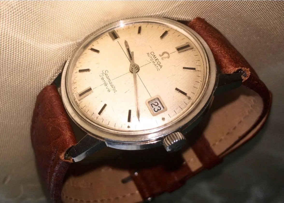

Met deze foto ziet de dial er inderdaad OK uit. Betere foto!
De combinatie ben ik echt niet van overtuigd. In ieder geval bestaat er echt geen Genève met een Seamaster achterkant. De enige combi die destijds wel kon was een tijdje “Seamaster DeVille” met dan alleen DeVille op de wijzerplaat.
Volgens mij lijkt dit op een Seamaster met de wijzerplaat van een Genève.
Zolang je het maar weet of inschat dat het zo is. Het is natuurlijk niet zo dat er het hier over een uiterst zeldzame SM300 of zo hebben. En maakt het draagplezier er niet minder om.

Hier ter info nog even van ander forum:
If I remember correctly, the Genève line was introduced in 1953. At that time, it was second only to the Constellation line in Omega’s stable of dress watches. From 1965 to 1967, Omega sold watches with “Seamaster Genève” on the dial. After that they went back to “Genève,” the line moved more toward an entry level watch in Omega’s hierarchy, and the line was ultimately discontinued in 1979.
