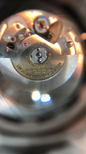

Hallo iedereen,

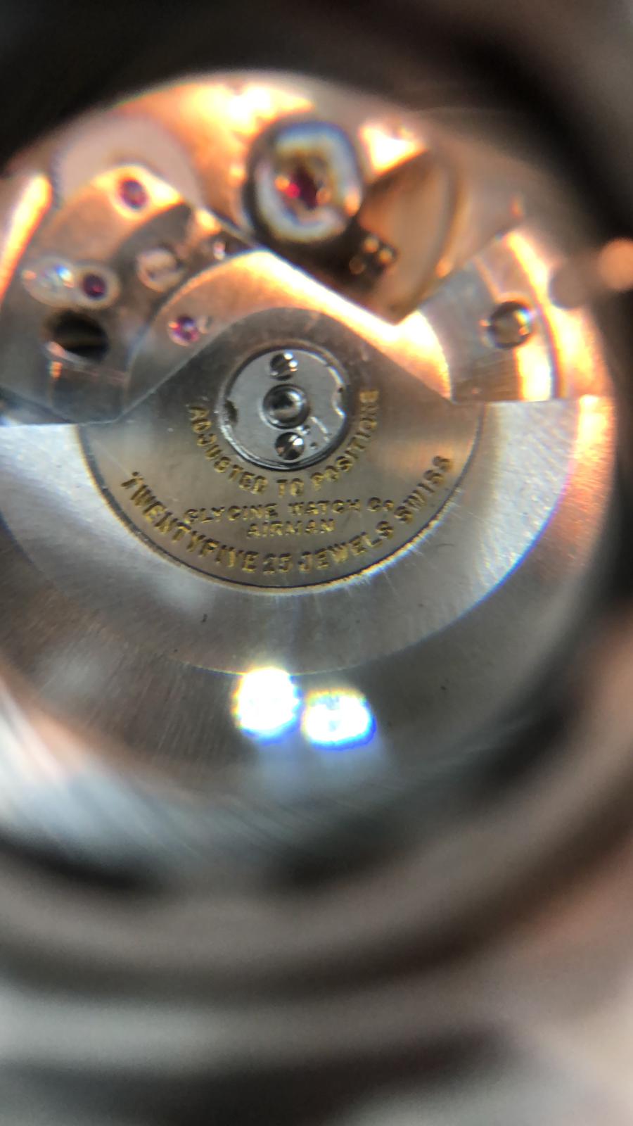

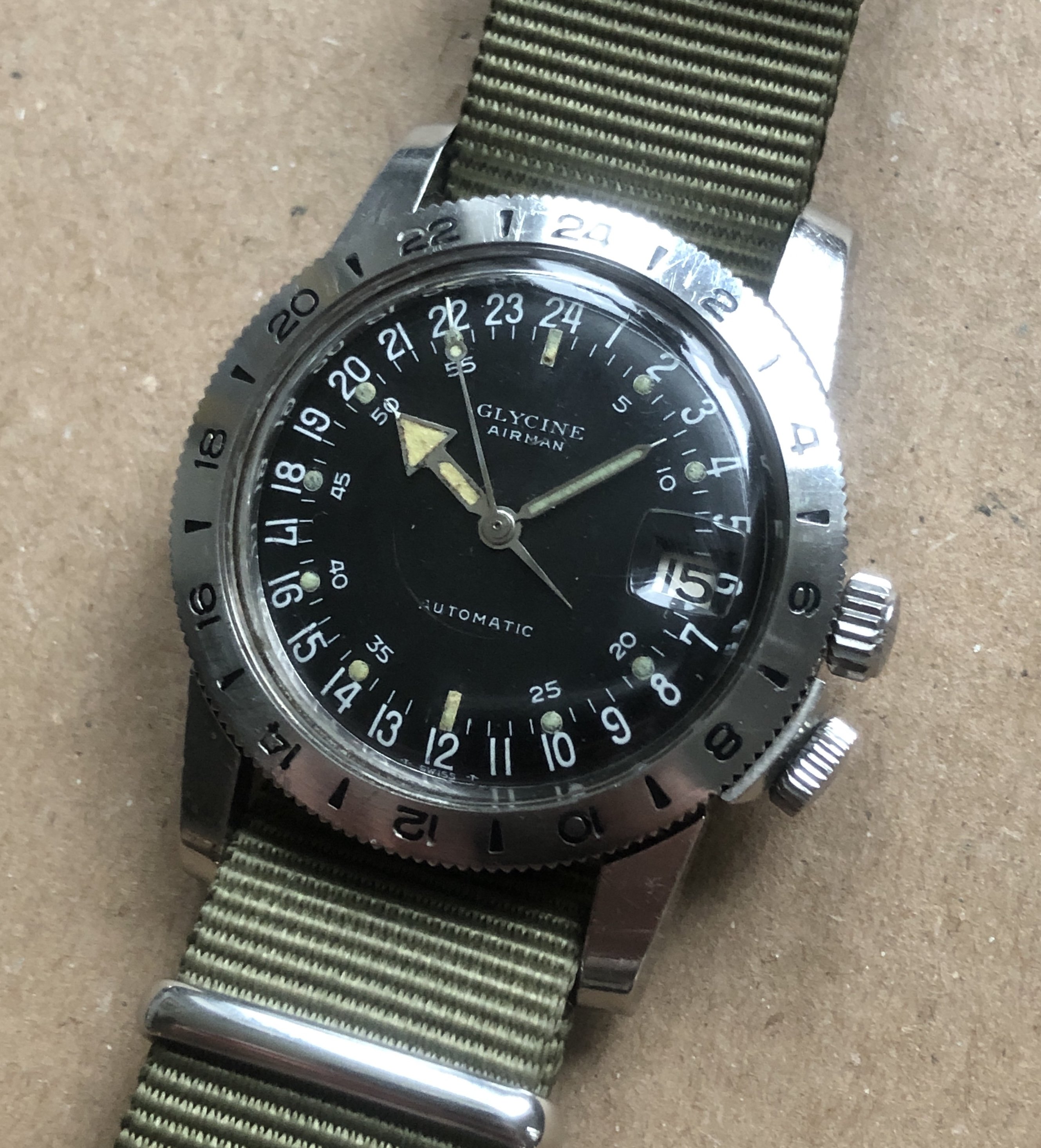

Ik heb onlangs een vintage Glycine Airman gekocht, waarvan het uurwerk origineel lijkt, zie de bijgevoegde foto. Het behoort een 24hr movement te zijn en die van mij draait eens per 12 uur, betekent dat per definitie dat het uurwerk niet correct is? Of kan dit met afstellen worden geregeld?
Bedankt alvast voor jullie hulp
Met vriendelijke groet,
Luuk
Je foto helpt niet echt.
Scherpe foto’s graag van het horloge, de wijzerplaat en het hele uurwerk.
Dan kan er misschien wat meer verteld worden.

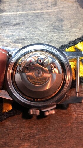

Beste Maurits,
Dankjewel, ik wilde inderdaad iets te kort door de bocht. Hierbij wat meer foto’s

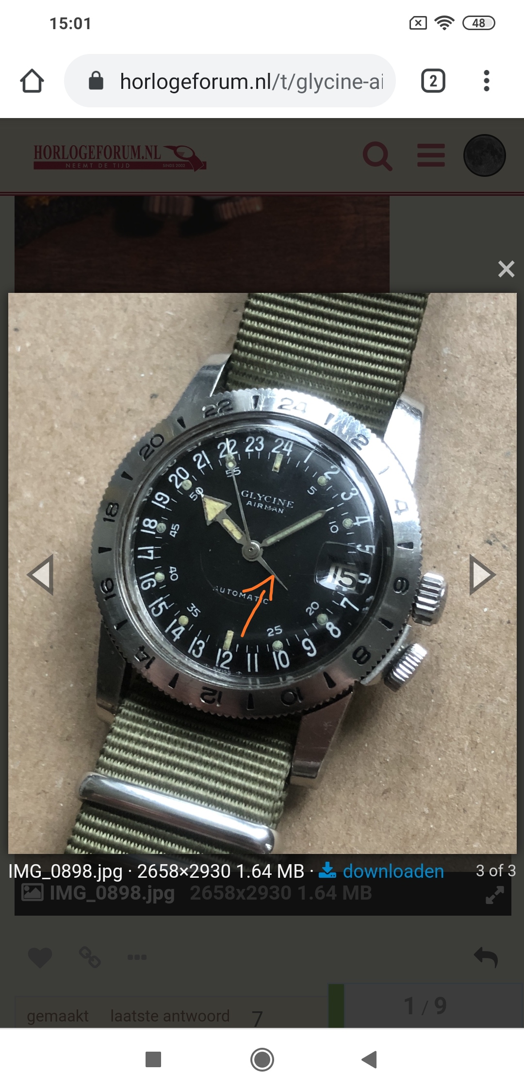

Het zou mij logisch lijken dat het rondgaan in 24 uur gebeurt bij de gratie van het tandwiel wat de urenwijzer aandrijft.
Dat zou betekenen dat het juiste raderwerk hier niet in zit.
Kan iemand dat bevestigen?
Er schijnen twee versies te bestaan: een 24 uurs en een GMT
Vergeleken met de GMT ontbreekt op het horloge van de TS een wijzer.
Misschien is er in het boek van Stikkers iets te vinden?
Dat is inderdaad ook mijn eerste gedachte, hoop dat iemand hier uitkomst kan bieden.
Ik zie wel een kleine gmt wijzer hoor
De vintage versies hebben die extra wijzer niet, dus ik denk dat die optie afvalt.
Dat is de achterkant van de uurwijzer, geen GMT hand
Oh aha :joy: Dan heb ik niks gezegd
Het is ook een wat vreemde wijzer, ik snap de verwarring

Hierbij de info uit het boek van André Stickers. Wellicht dat vaststelling van het uurwerk in combinatie met jaartal nog wat extra info oplevert.
Succes!
Ik ben eruit, Nico Rijsman heeft bevestigd dat er onderdelen vervangen zijn. Dankjewel voor jullie hulp en informatie.
