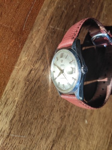

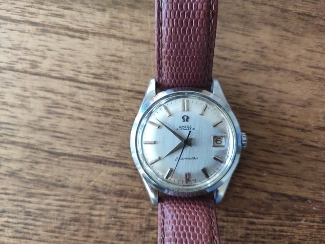

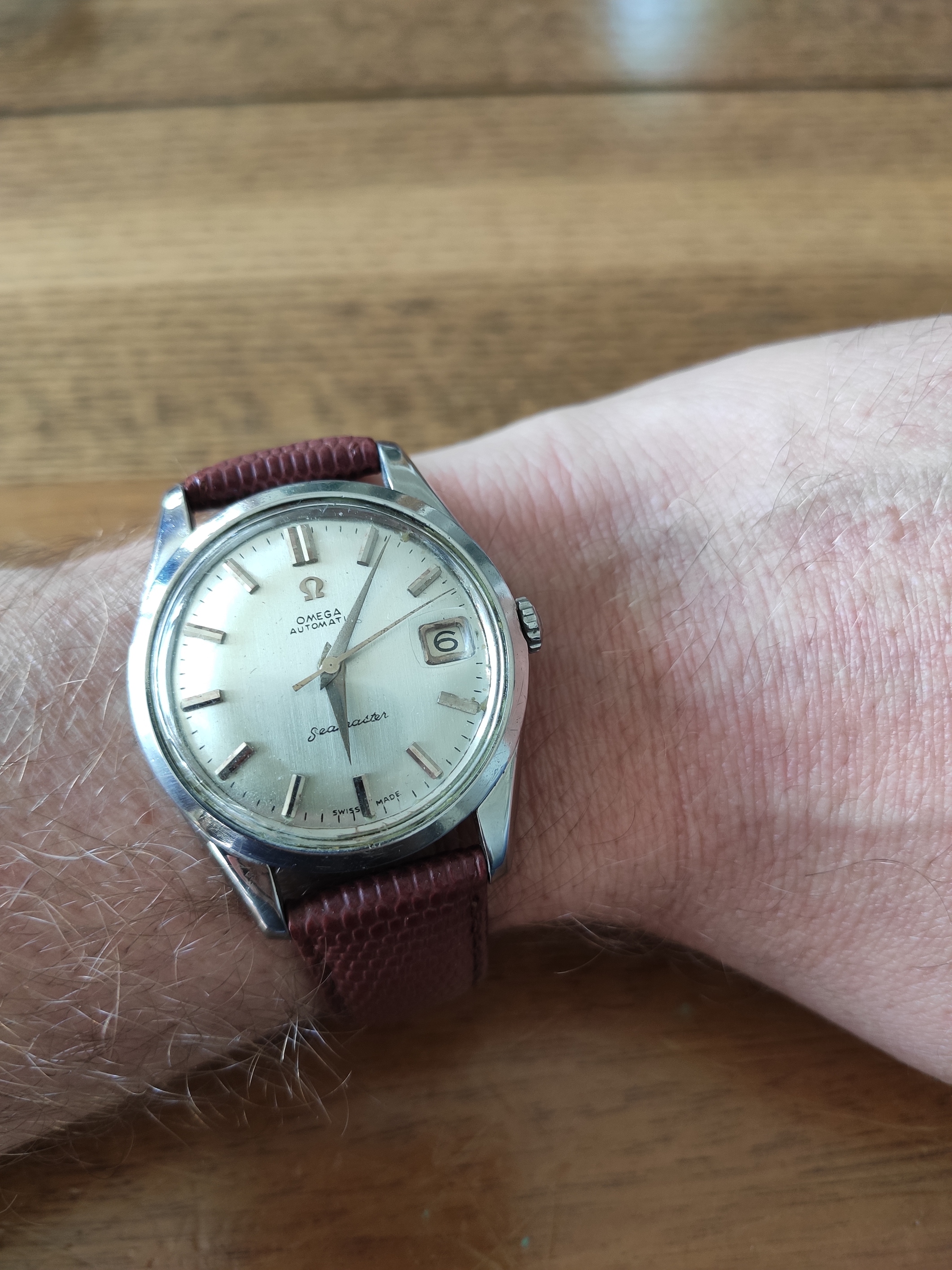

Ik heb enige jaren geleden een omega seamaster uit 63 van toentertijd de ‘horlogeman’ gekocht. Mijn eerste grotemensenhorloge! Omdat ie al heel lang in de kist ligt en in het afgelopen jaar slechts 2 keer om de pols zat wilde ik m inruilen. Ik zag een gouden omega 266 die een gat in de dresser verzameling zou vullen. Verkoper enthousiast, tot ik de foto’s liet zien:
"Niet lullig bedoeld, maar ik denk bijna zeker dat er iets met de wijzerplaat gedaan is. De omega tekst staat te ver onder het logo en het ‘swiss made’ hoort er niet zo op te staan"
Ik ben liefhebber en geen deskundige, maar als dit zo is baal ik wel flink!
Bij deze wil ik graag van mijn mede liefhebbende, maar meer deskundigen om hun mening vragen
Alvast bedankt!

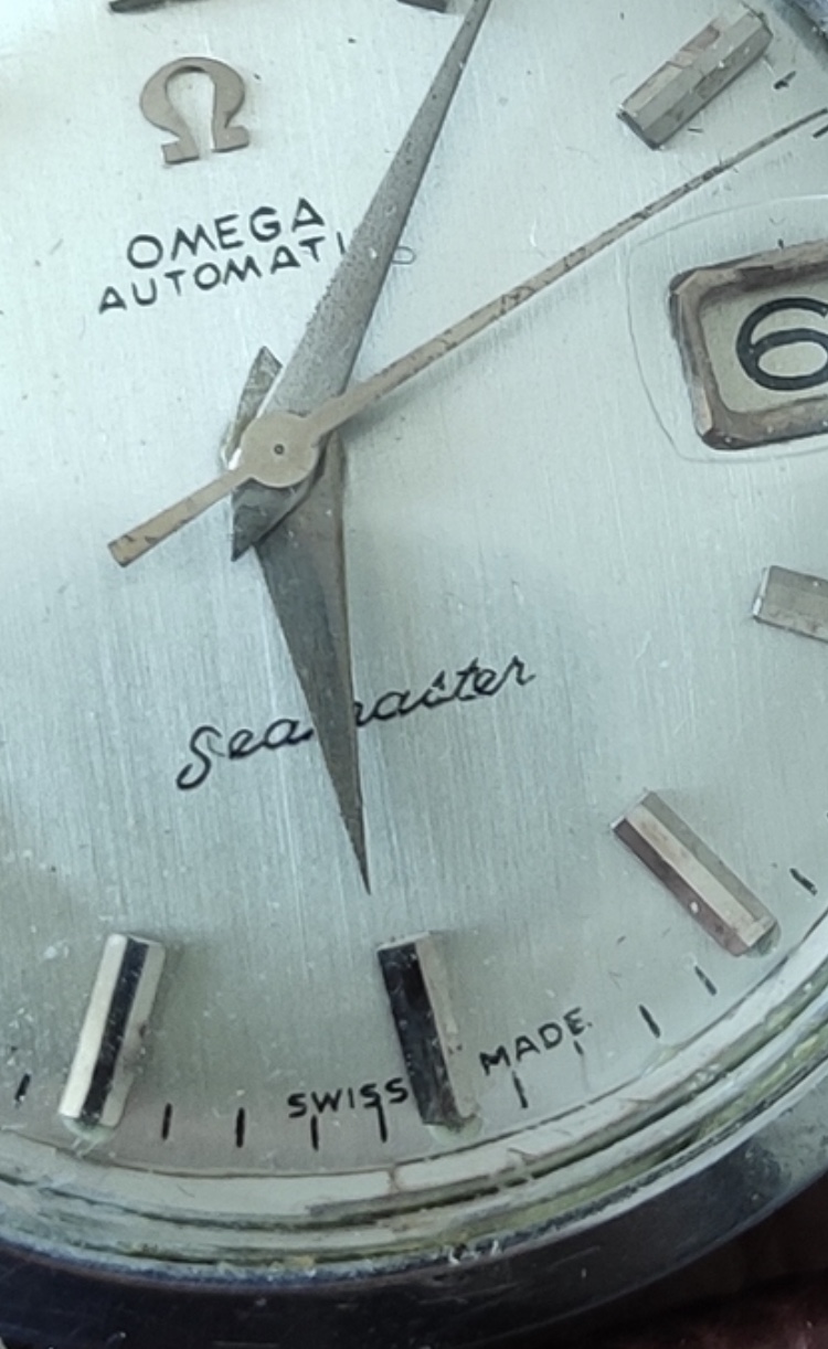

Lijkt wel met vulpen gezet :see_no_evil:
En Swiss Made hoort toch onder de 6 uur marker te staan? En niet aan weerszijden.
Ja volgens mij staat dit meestal onder de minuutmarkeringen, hier staat het erboven.
De letters van “Seamaster” kloppen ook niet helemaal volgens mij.
De borsteling/sunburst van de wijzerplaat staat ook niet verticaal. Lijkt me idd een redial.
Ik denk niet dat ik deze foto nog verdere toelichting nodig heeft?
De A van Omega hoort iets afgevlakt (vlak kantje dus) te zijn aan de bovenkant. Daar gaan we al… En het is gewoon niet super-precies allemaal. Geen geknoei, maar niet origineel.

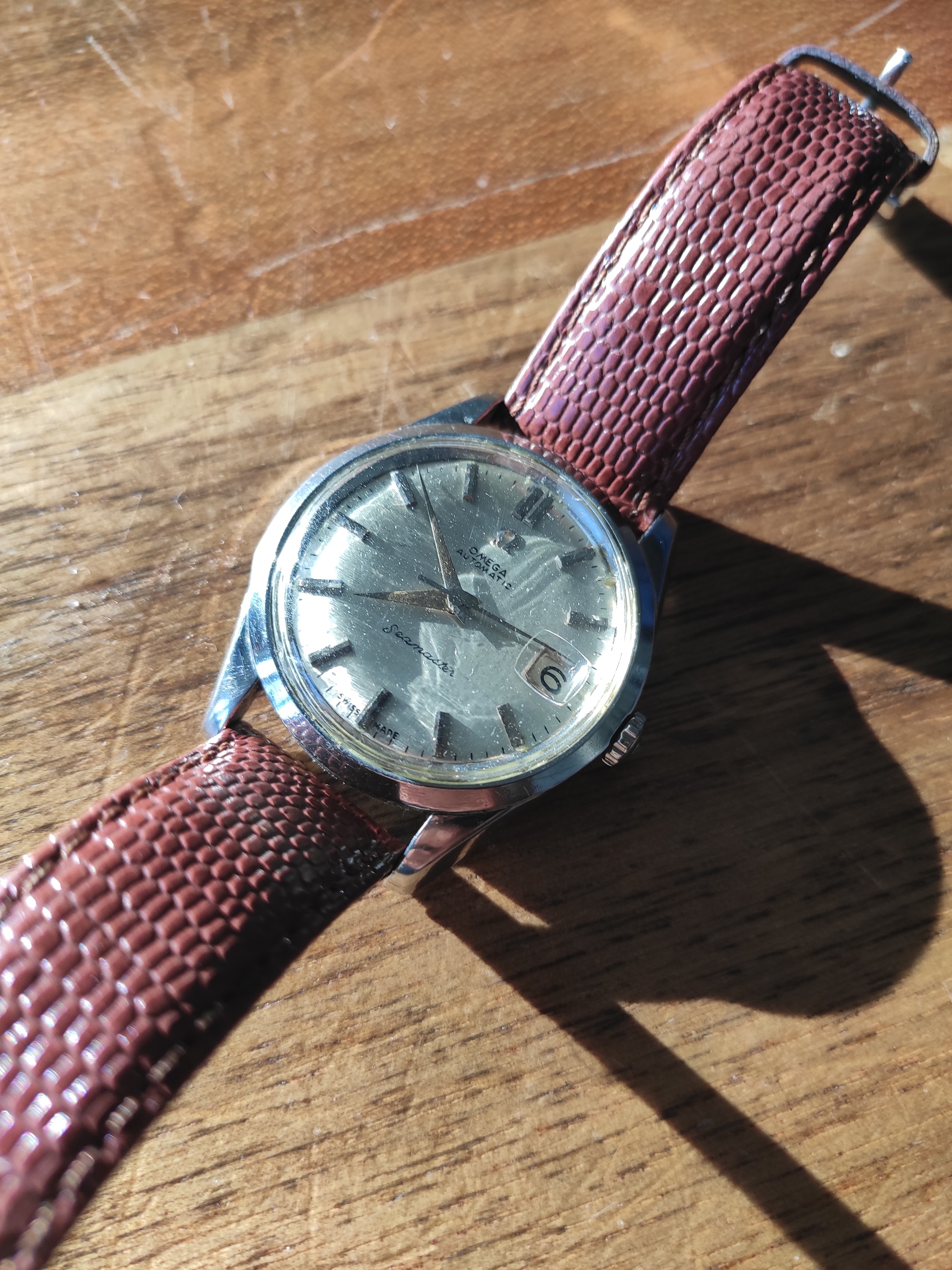

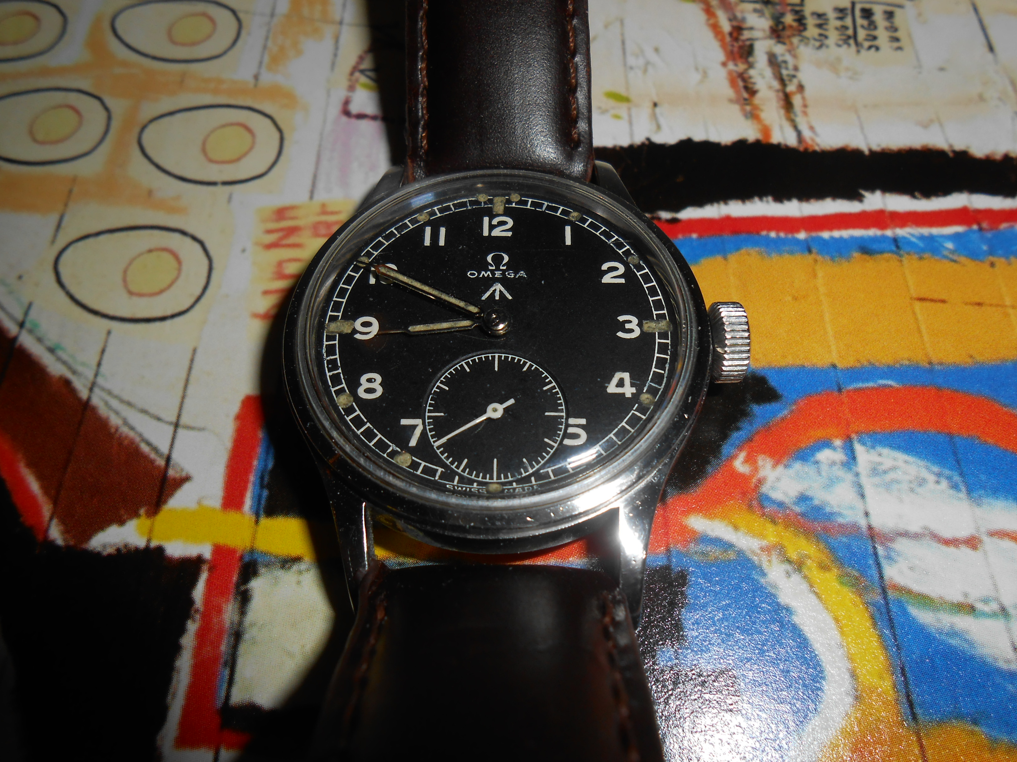

Oeps… Mijn geknoei dan toch even. Jaar of 10 geleden gedaan met penseel en Revell-lak. Kleur matchte bizar goed met de originele lak.
Minutenring was grotendeels weg, secondentrack dito, de A van Omega geheel, het militaire symbool voor de helft weg, meerdere cijfers aangetast, etc. etc.
Laten zoals het was, was geen optie. Complete re-dial? Nope. Zelf beetje knutselen? Ik verkoop 'm toch niet. :wink:
Aanschaf was toen 500 trouwens. Uurwerk ook zelf “gedaan” uiteraard.
