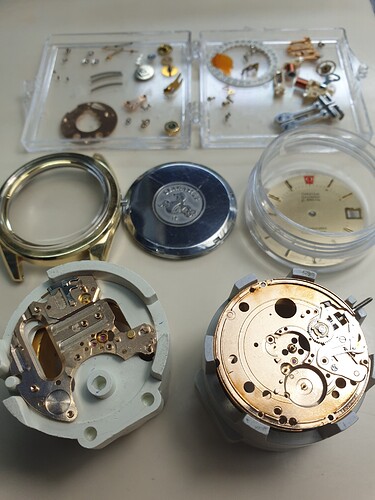

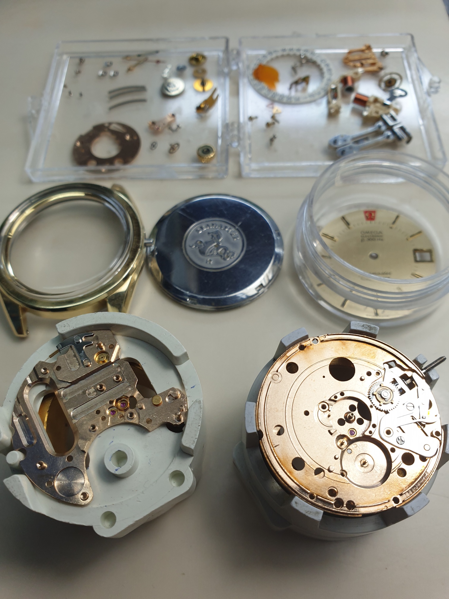

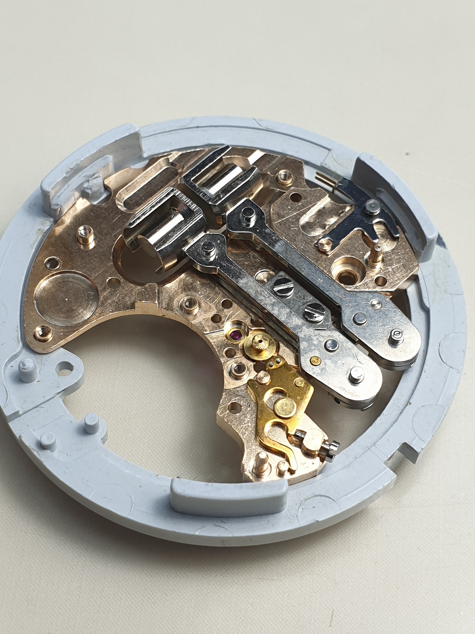

Eerste bericht van Gerrit is binnengekomen, en er is goed nieuws!
‘‘Ik heb zojuist uw Omega bekeken.

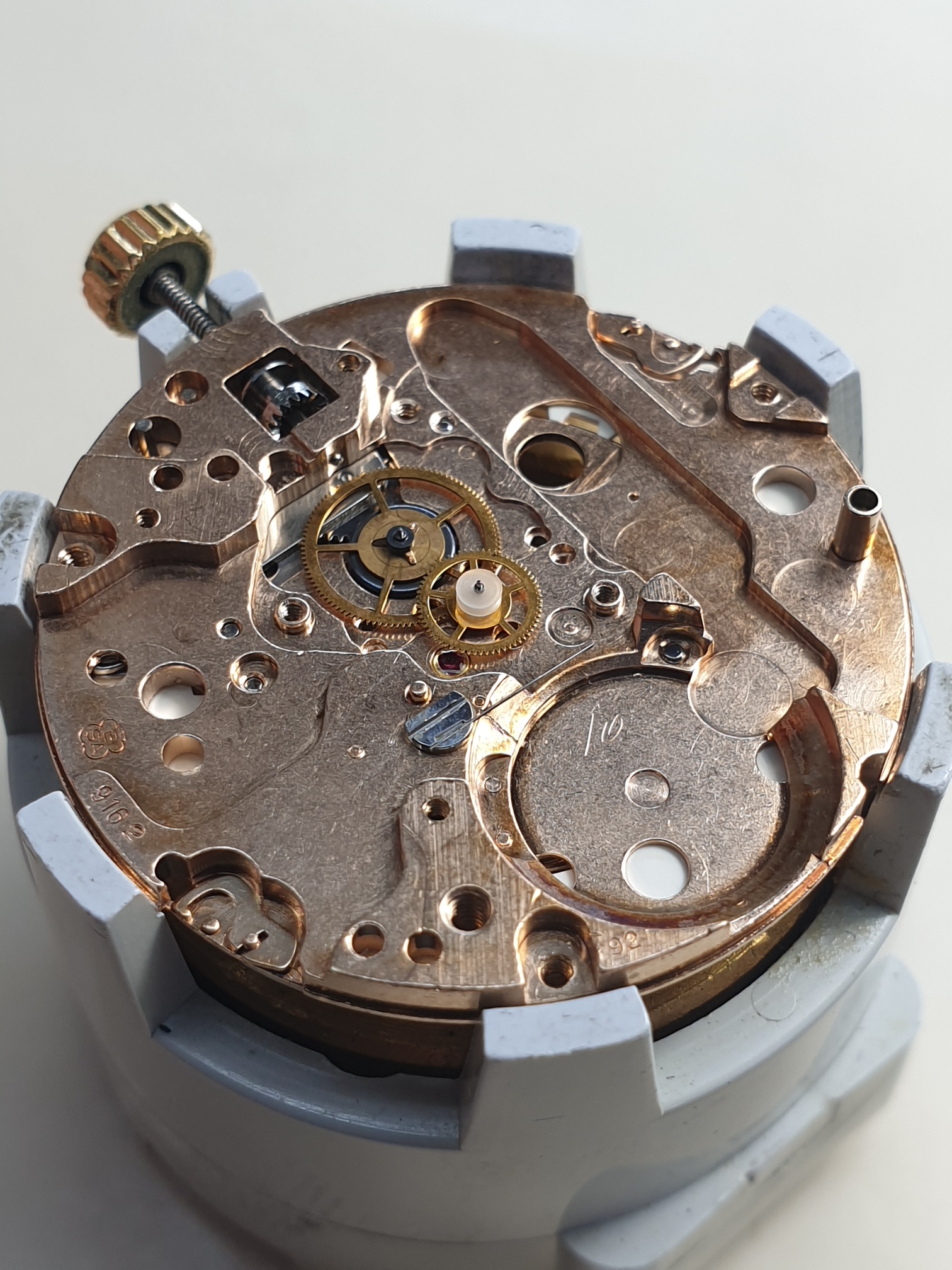

Het uurwerk ziet er nog prima uit en een revisie is voldoende om het weer in top conditie te brengen.
Er is wat vuil en de lagers zijn droog maar ik heb geen grote slijtage of gebreken gevonden.
De datum ring is nog geheel intact wat meestal niet het geval is.
Het index palrad ziet er ook nog prima uit en kan nog zeker een poos draaien.

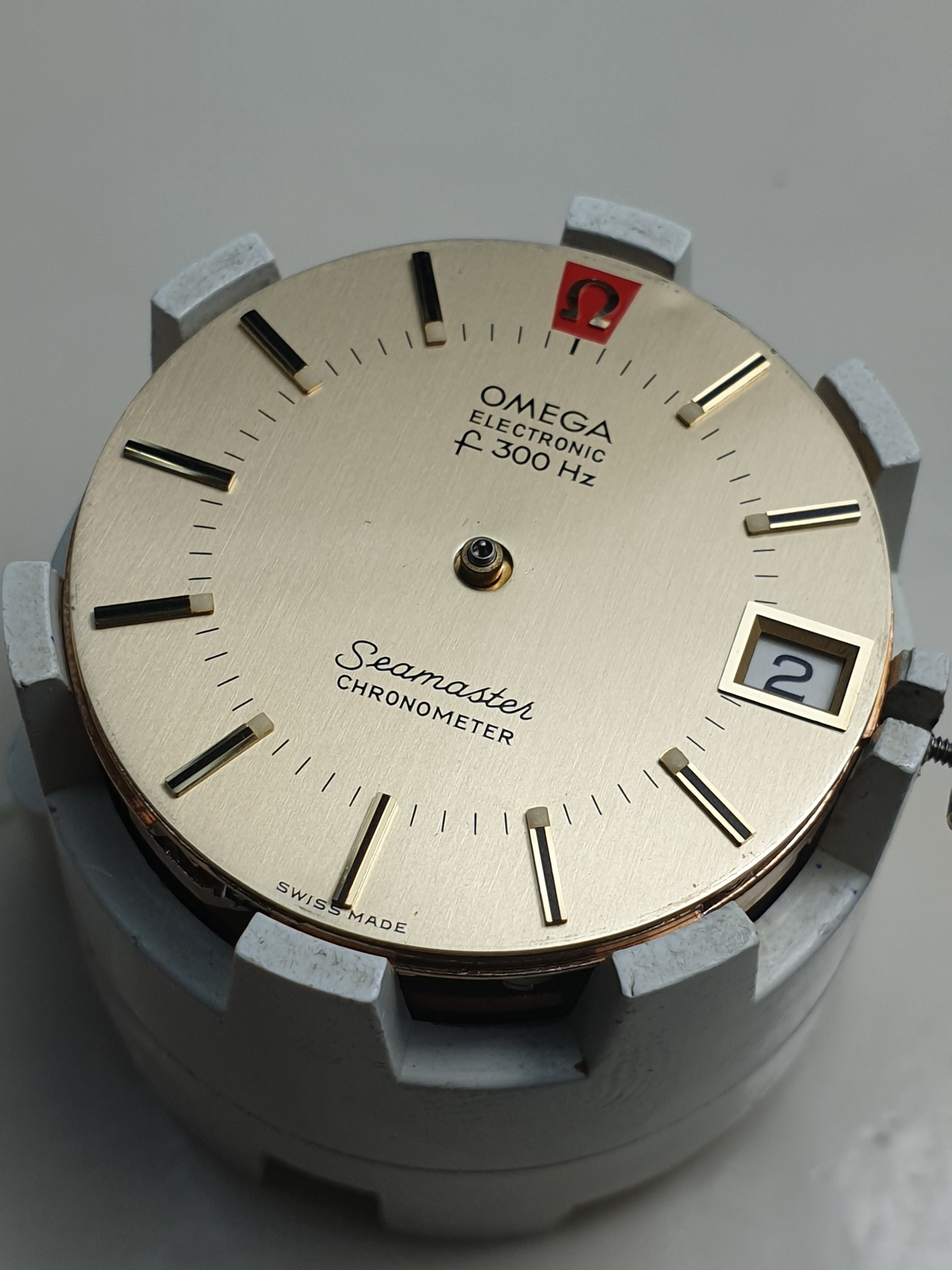

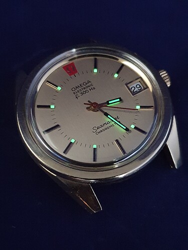

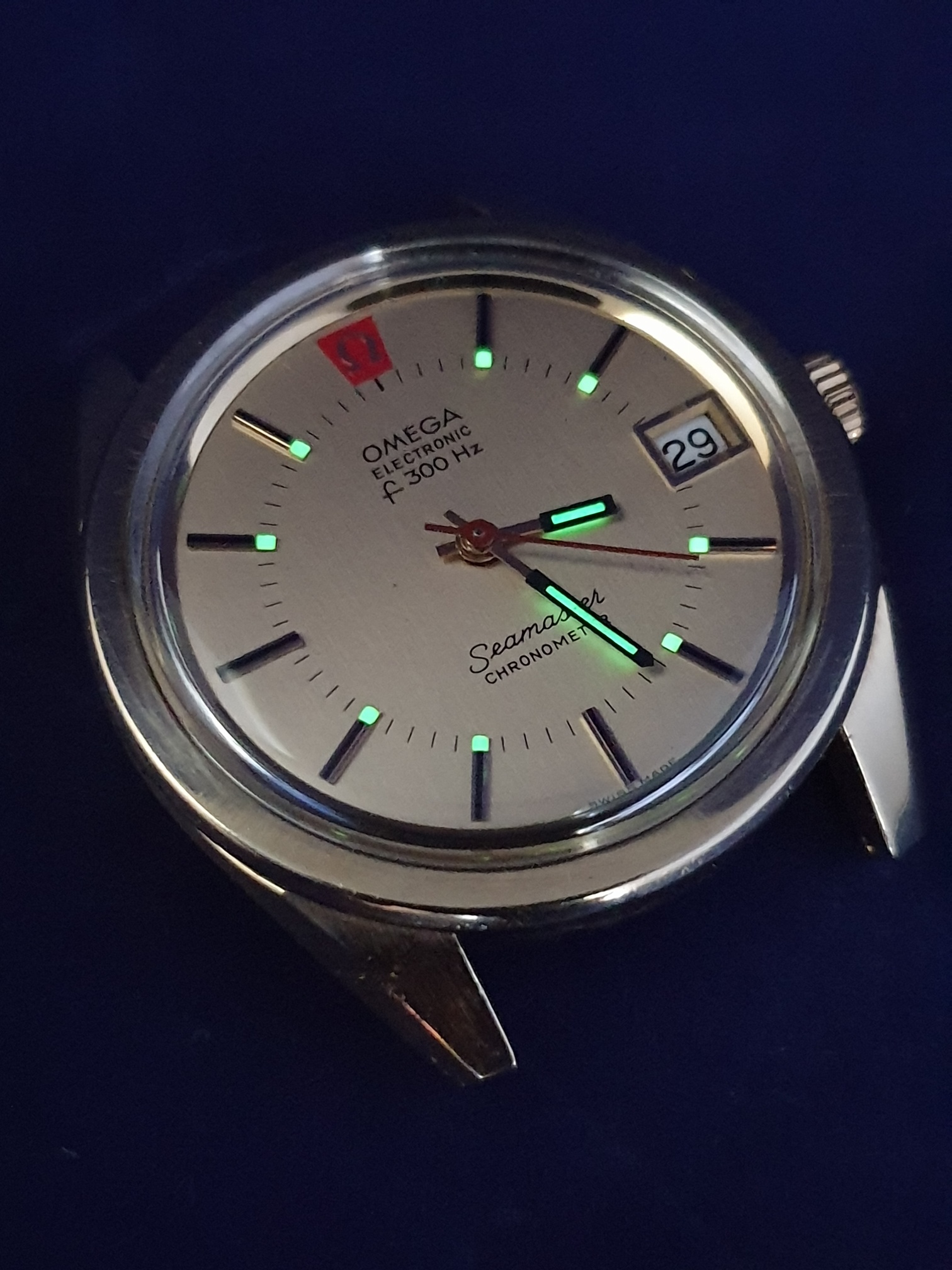

Het enige wat ik zie is dat de luminus in de wijzers en op de wijzerplaat wat aangetast en afgebrokkeld is en deze moet vervangen worden.
In de revisie van het uurwerk neem ik dat mee.’’
Goed nieuws. De luminous was bij mij ook iets aan revisie toe bij de indexen. Dat is daarna erg mooi geworden. Gerrit heeft er toen ook een foto van gemaakt, die kan je zien in het stemvorken topic. hij doet dat repareren met een microscoop.
Nou het repareren van de luminova doet hij met een kwastje denk ik :yum: maar ik ben benieuwd naar de foto’s. Heb je een link naar het topic? Ik kon het zo snel niet vinden
Met behulp van een microscoop…:laughing:

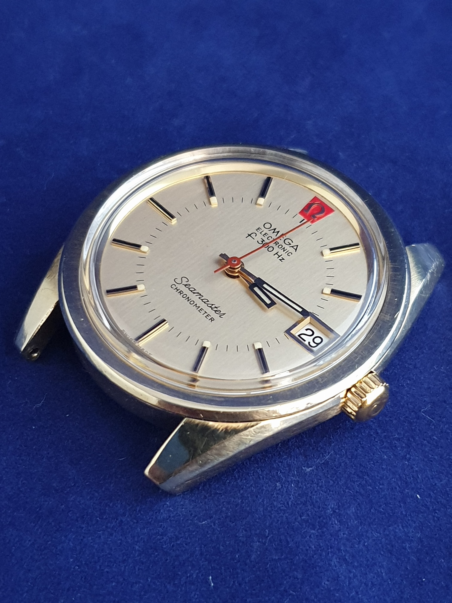

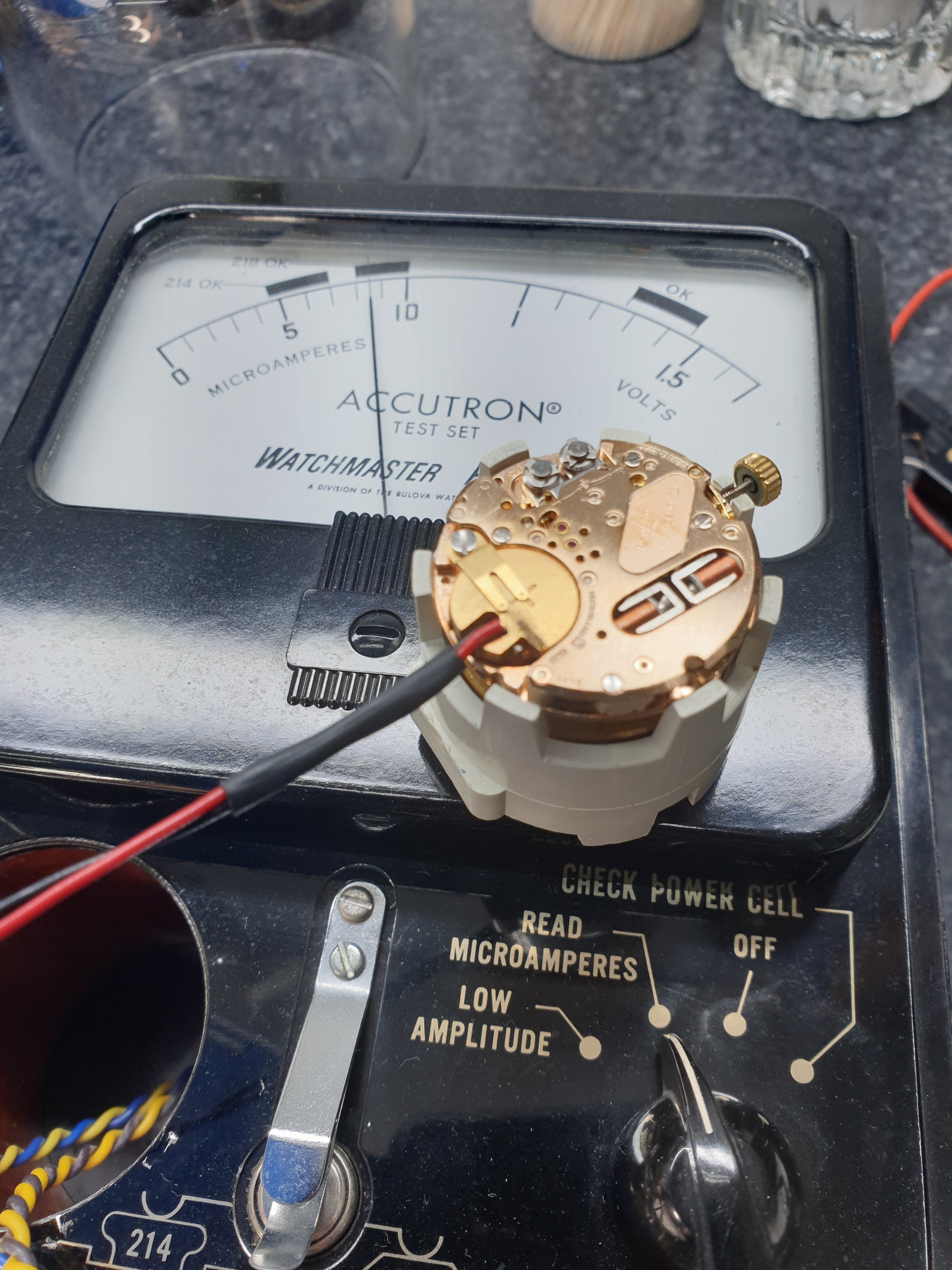

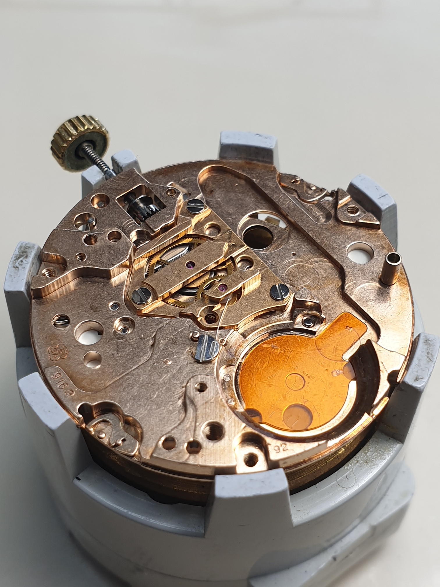

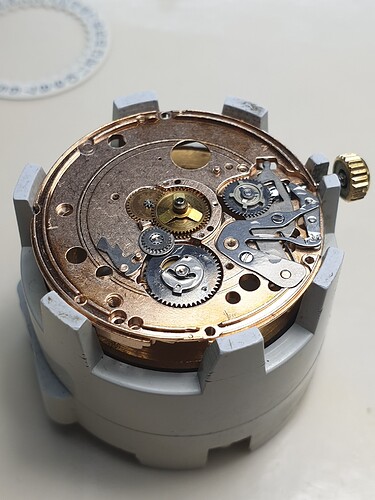

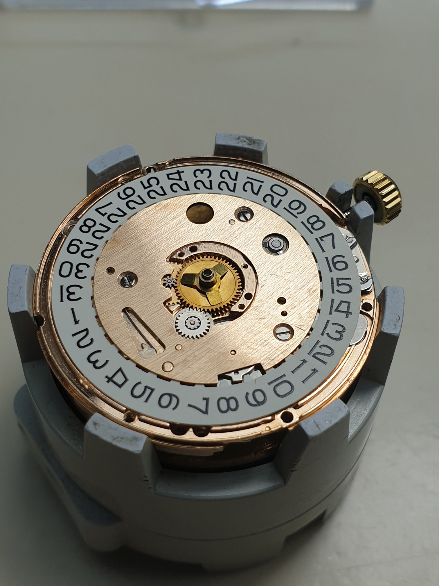

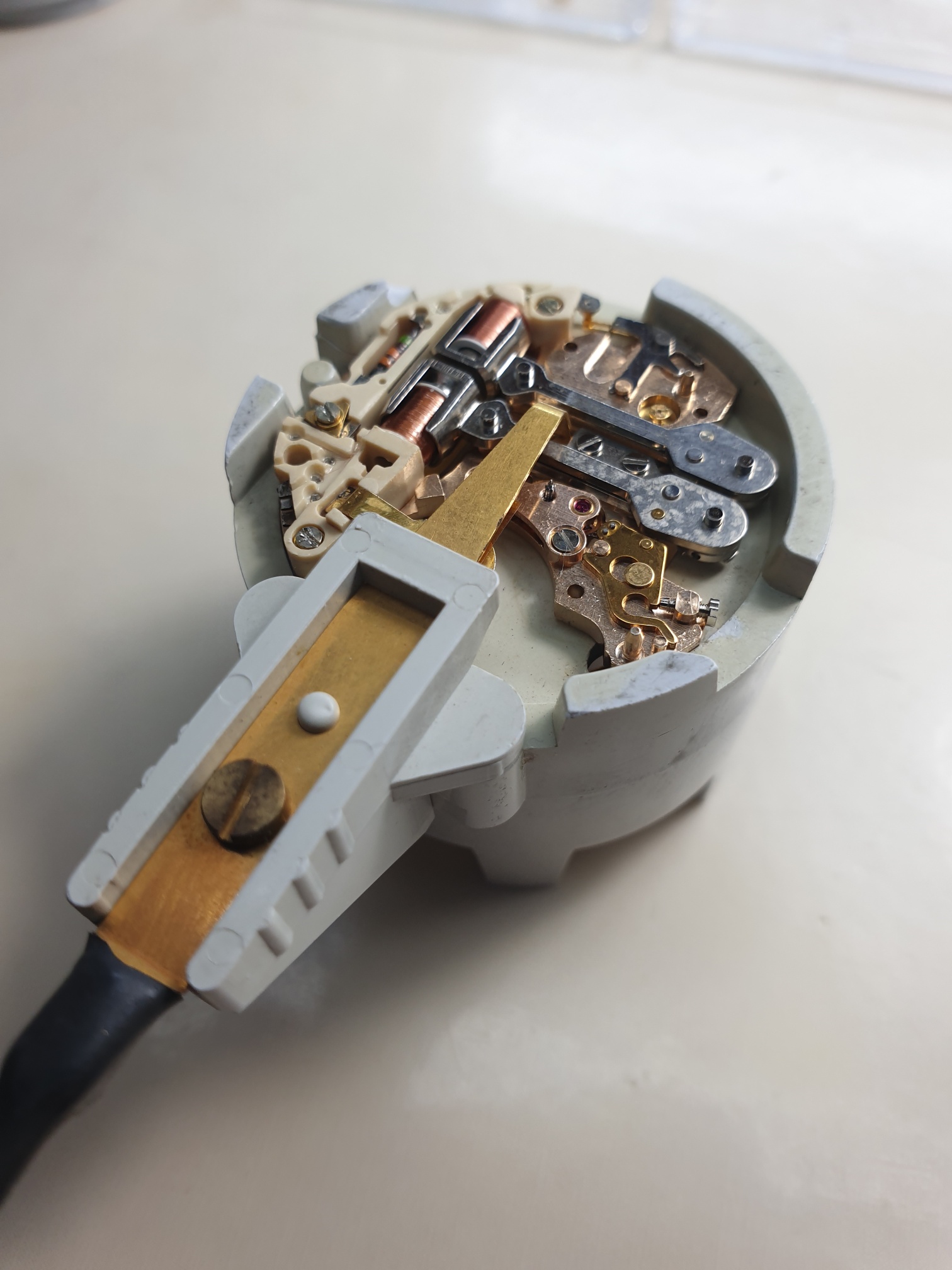

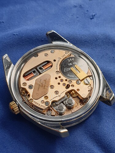

Het is zover het klokje is volledig gereviseerd! En ow wat ben ik er blij mee :slight_smile: Zie foto’s
Prachtig gemaakt die uurwerken! :ok_hand:
Bedankt voor het delen, en veel plezier ermee!
Mooi mooi, die gaat weer jaren mee :+1:
Wat gaaf om te zien! Veel plezier ervan!
Veel plezier met deze beauty!
Schitterend!
Wat een topper
Zeer begrijpelijk, en nog steeds twee jaar later?
ja enorm! batterij nog niet moeten vervangen en hij loopt aardig conform

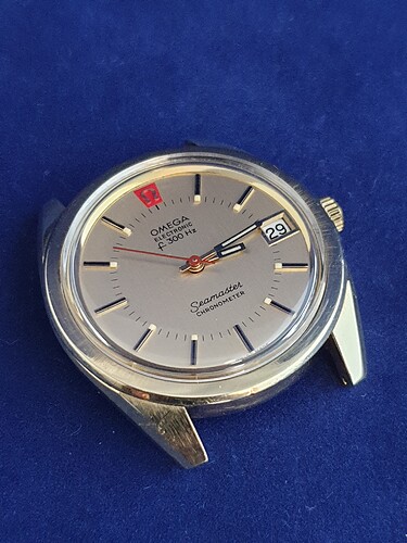

Hi vraagje is deze gold plated of echt goud ?
Ik heb deze zelf niet meer maar het betrof een gold plated model.
lang niet ingelogd! maar die op de foto is ook gold plated
