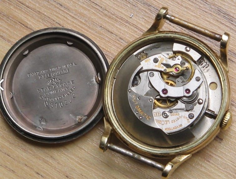

Tijdens mijn zoektocht naar een nieuwe aanwinst kwam ik het volgende tegen:
Lijkt mij redelijk echt maar ik ben geen expert - vraagprijs is 577 euro…
Klopt het dat de casing aangeeft ‘Cased and Timed in USA’?
Is de horloge te dateren rond het jaar 1950?
Ik hoor graag jullie reacties!
LeCoultre (op de wijzerplaat heeft dus nooit Jaeger LeCoultre gestaan) is voor de VS markt en vanwege importheffingen (in theorie in elk geval) ‘cased and timed in the usa’. 50’s lijkt me ook wel te kloppen. Voor bijna 600 € vind ik de staat matig.
De Futurematic in de link is trouwens te koop. :wink:
Verkoper is Izidor? Heb ik wel eens wat van gekocht, ging goed :+1:
jaren 50 klopt wel en verder niets mis met het horloge behalve de prijs naar mijn mening. Horloge is in hele erg slechte staat, wijzerplaat is erg aangetast en de vergulding van de achterzijde is bijna volledig verdwenen, het horloge is dus flink gebruikt en ik zou hier geen €577 voor geven. Maar goed, ieder zijn ding.
Ik denk ook dat hier (zonder goede donor-wijzerplaat en caseback) niks meer van te maken is. Los eigenlijk van de prijs.
Anderzijds wil ik gewoon van mijn Futurematic af ;-).
Deze zou voor mij alleen nog voor parts gebruikt kunnen worden maar goed sommigen storen zich niet aan patina en ik som ook niet maar dat de belettering zo goed als verdwenen is vind ik wel erg storend.
Kast en glasrand ook matig. Vuil aan rand suggereert niet passend glas ook. Ik zou doorzoeken voor een mooier exemplaar.
Uurwerk is wel prachtig. Mooie donor voor één van de knutselaars alhier? Ik vind een nieuw horloge rond een vintage uurwerk altijd wel leuk. Best of both worlds?
Mooi wel, een hamerautomaat. Geeft 'ie zo’n voelbare ‘klak’ als je je pols draait? :slight_smile:
Ja, maar (bij de Futurematic) niet overdreven. Het Futurmatic uurwerk blokkeert de ‘hamer’ ook als de powerreserve voldoende is. Weet niet of bovenstaand uurwerk dat ook doet.

Zo te zien is het inderdaad een le Coultre powermatic met reserve indicator.
Dit horloge met Kal.481 werd in 1952 tot 1959 geproduceerd en in de USA op de markt gebracht onder de naam le Coultre. De power rerserve bedraagt ongeveer 40 uur, wat in die tijd een enorme prestatie was.
In Europa werd het in 1953 geïntroduceerd onder de naam Jaeger le Coultre.
Dit kaliber is niet te vergelijken met de Futurematic, kal.497, het is totaal anders opgebouwd.
De staat van de wijzerplaat is inderdaad zeer matig. Heel vaak is de werking van de indicator schijf ook niet in orde, de schijf draait dan niet mee zodat je niet meer kan zien hoever het uurwerk is opgewonden, oorzaak is dan vuil, achterstallig en/of ondeskundig onderhoud.
Om de wijzerplaat weer in een mooie staat te krijgen moet je rekenen op een bedrag van rond de 200 euro, en dan heb je dus een overnieuw opgemaakte wijzerplaat en dus niet origineel.
De secondewijzer is ook vervangen en niet origineel, zie de foto die ik hier plaats, de secondewijzer werd typisch in zwart uitgevoerd.
De staat van de achterdeksel vind ik nog best wel meevallen, ik heb wel slechtere achterdeksels gezien.
Over het uurwerk kan ik niet zo snel wat zeggen, ziet er op het oog redelijk uit, of het goed functioneert is een tweede. het uurwerk is ontworpen voor 18000 beats.
Wat ook nogal eens voorkomt is speling op de hamer rotor, dat komt dan doordat het een enorm grote schok heeft gehad op de kast van het uurwerk, de rotor zit bevestigd in het centrum van het uurwerk en wel met de as tussen twee lagerstenen. De onderste lagersteen zit in een vrij plat metalen plaatje en kan dan ontzet zijn.
Ik krijg ook regelmatig deze horloges ter reparatie in handen met een gebroken lagersteen.
Deze zeer aparte lagerstenen zijn dus bijna niet meer te vinden.
De prijs die hier wordt genoemd van Euro 577 is aan de forse en hoge kant voor een behoorlijk doorgeleefd horloge met ook nog eens een wijzerplaat in een miserabele conditie en een secondewijzer die er niet op hoort.
Ik laat hier een foto zien van een drietal van dit kaliber uit mijn eigen collectie, die ik overigens ga aanbieden op de eerstvolgende rikketik beurs.
De Futurematic heeft een totaal anders werkende power indicator systeem, wat overigens zeer ingenieus is ontwikkeld. Het uurwerk is dan ook totaal anders dan de powermatic met de indicator boven in de wijzerplaat.
Het ontbreken van een opwindstift is eveneens een speciaal en apart kenmerk voor dit fantastisch mooie horloge.
