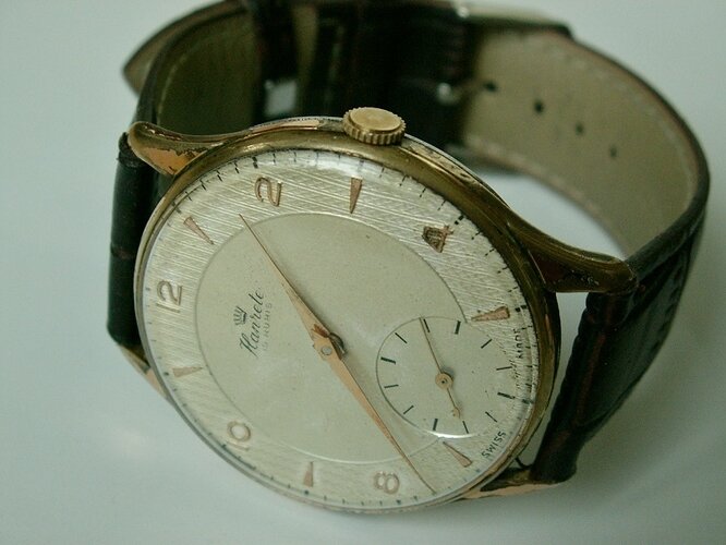

Jaren vijftig opknapper met AS 1067 uurwerk
Op ebay kwam ik een leuke opknapper tegen,flink gebruikt en van het merk Hanrete.
Het horloge was 40mm groot, liep niet, het uurwerk herkende ik als een zakhorlogeuurwerk.
De opwindas en kroon ontbraken.
Er waren gelukkig geen andere bieders zodat het horloge voor een klein prijsje aangeschaft kon worden.:sweat_smile:
De balansas was gelukkig nog heel, na reinigen en nieuwe olie liep het uurwerk uitstekend.
Het AS 1067uurwerk is 35,5mm groot en heeft een dikte van slechts 3,5mm, opvallend is dat alle drie de schroefjes van de opwindtandwielen waren voorzien van links schroefdraad.
Er zit nu een opwindas in van een Unitas 176, die is eigenlijk net iets te kort, de juiste is onderweg.
Een nieuw plexiglas van 37,7mm en een andere secondewijzer gemonteerd en ik ben voorlopig tevreden.:relaxed:
De dikte van het horloge is slechts 8mm.
Bedankt voor het kijken.
Groet, Chris.

Leuk ding en mooi opgeknapt. Hoe vind je nou zoiets? Gewoon toevallig tegenaan gelopen of kende je het merk en heb je daarop gezocht?
Dank voor het delen!
Toevallig tegenaan gelopen, gevonden op ebay Italië, het horloge is afkomstig uit Spanje. :relaxed:

Grotere vintage dresswatches zijn al zeldzaam, en die hebben meestal een 13 lijns uurwerkje, met in de kast een brede rand om de ruimte op te vullen, met zo’n 16 lijns kaliber zie je ze echt nooit
Mooie kastvorm ook, met die gebogen lugs de minimale dikte en grote diameter zou het zelfs nu nog voor een hedendaags horlogemodel kunnen doorgaan! :ok_hand:

Leuke AS en mooie maat, meestal zijn ze kleiner. Blijft altijd een gok maar het houdt je van d estraat
