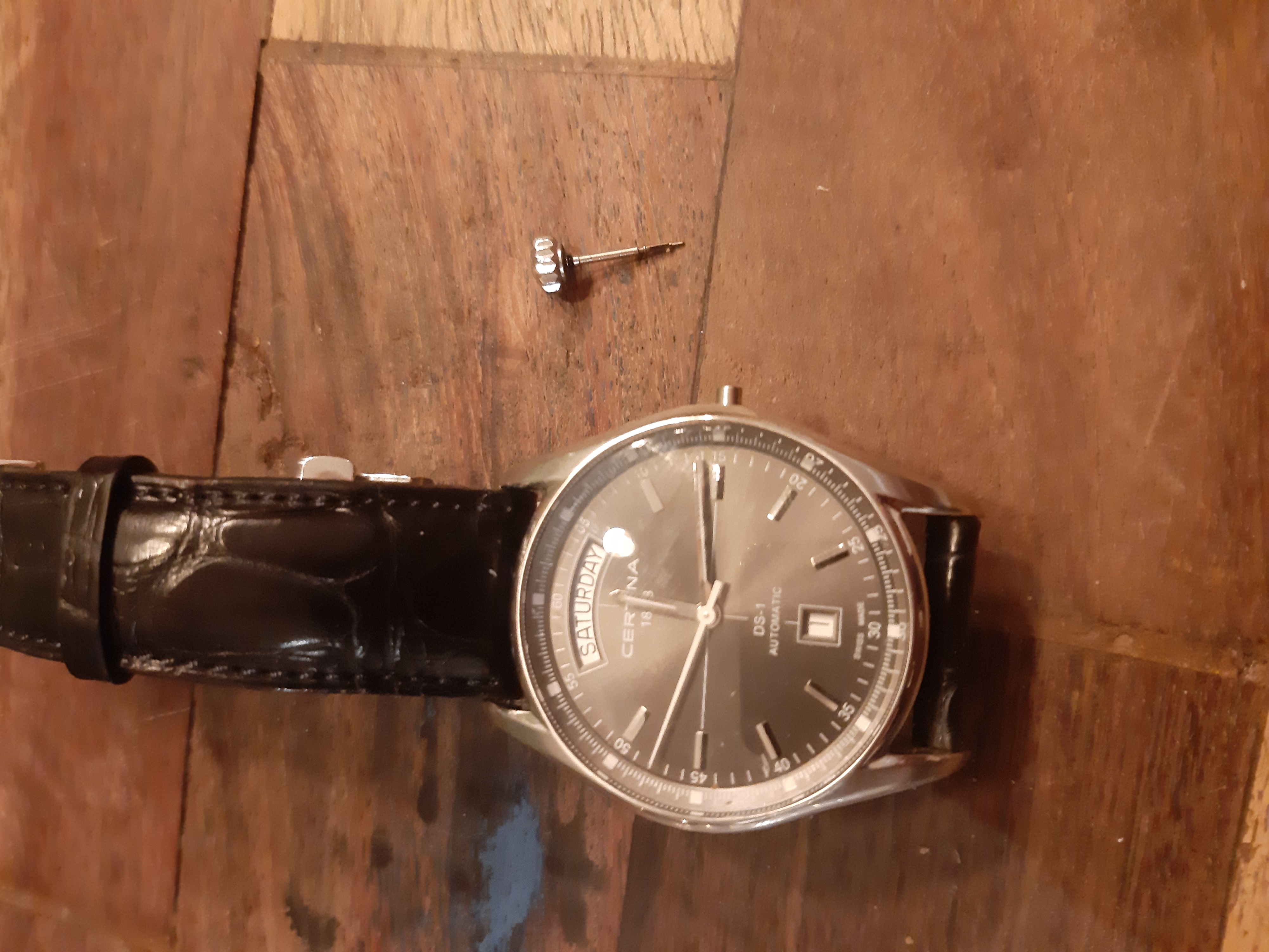

**** deze week super stom mijn certina laten vallen omdat de vlindersluiting niet goed in het bandje zat. Nu wil ik de tijd goedzetten trek ik zo de kroon eruit :tired_face:
Hij loopt nog wel alleen als.ik de kroon erin doe niet meer. Het is een automaat, iemand weet wat ik nu het beste kan doen? :persevere:

Tenzij je hobbyist bent met het zelf repareren, en gezien je vraag zal dat wel niet, kan je het beste een horlogemaker bezoeken.
Nope niet echt ben alleen niet onhandig, is het te doen om de kroon er zelf weer in te krijgen?
Laatst zelf ook gedaan. Betrof een Seiko uurwerk. Moest de caseback loshalen en vervolgens een palletje indrukken waardoor ik daarna pas de kroon met stem erin kon duwen.
Als de hebel uit het liggend opwindrad is geschoten, lukt dat ook niet. In dat geval - wijzers er af, plaat er af, datumsysteem er af, en dan pas kun je er bij. Moet je ook nog weten wat je moet doen. Je gaat hier zelf niet uitkomen.

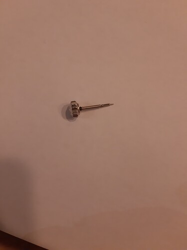

Hier de foto’s is er iets stuk aan de kroon/stam?
Yep! Bijvoorbeeld, onder normale omstandigheden - eerst de kroon in datumsnelverzetting zetten voor je de push-tirette indrukt. Maar dat weet jij ook wel… :wink:
Nee hoor. Is een 2834-2 zo te zien. Zelfde basis als de 2824-2. Stift en kroon zien er OK uit. Is wel even werk om de hele reut er af te halen hier, met dag- en datumschijf. De ingreep zelf is niks, het is het voor- en na-traject waar de tijd in gaat zitten… En even laten checken op gangwaarden, en eventuele andere inwendige schade!
