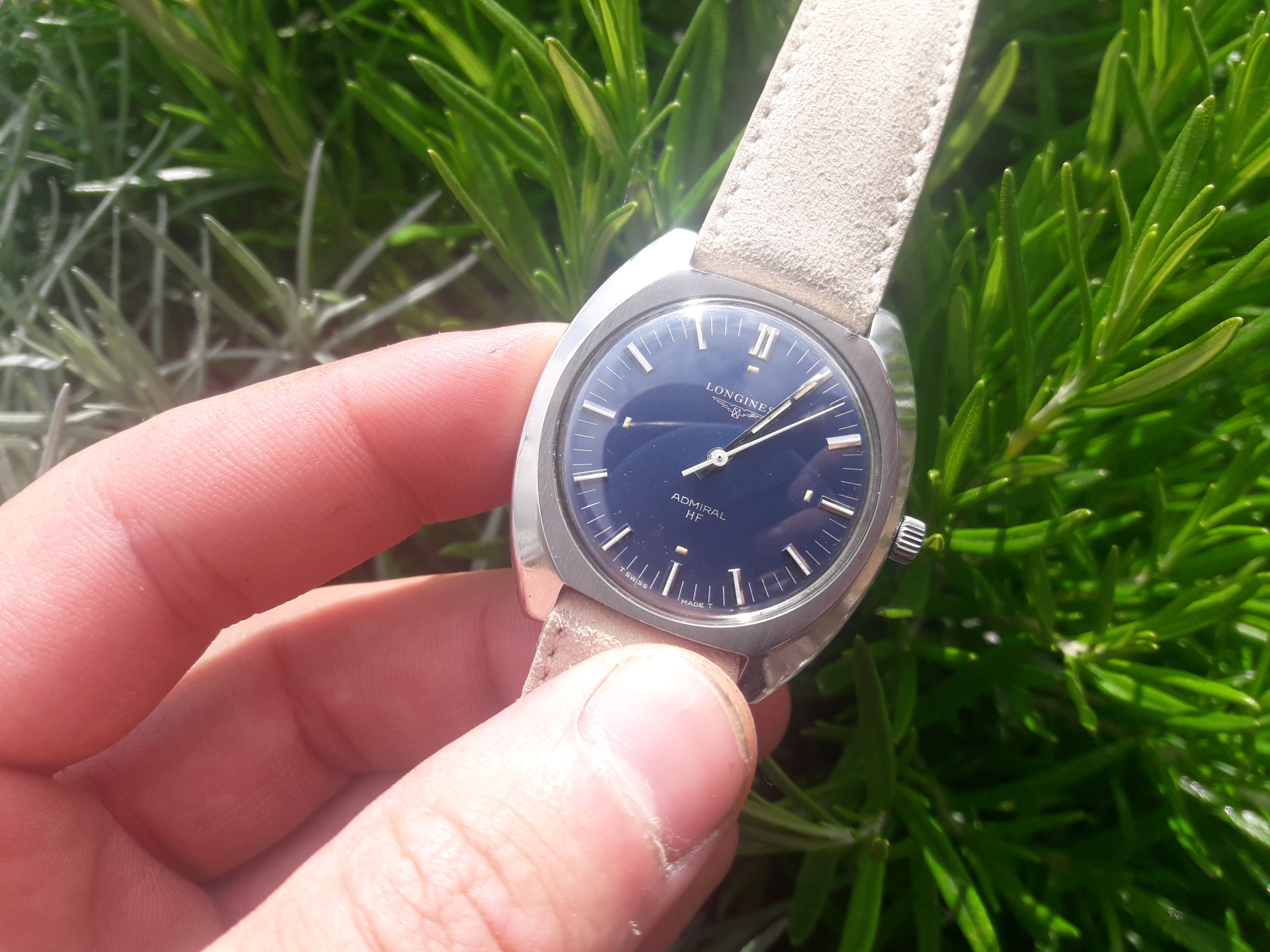

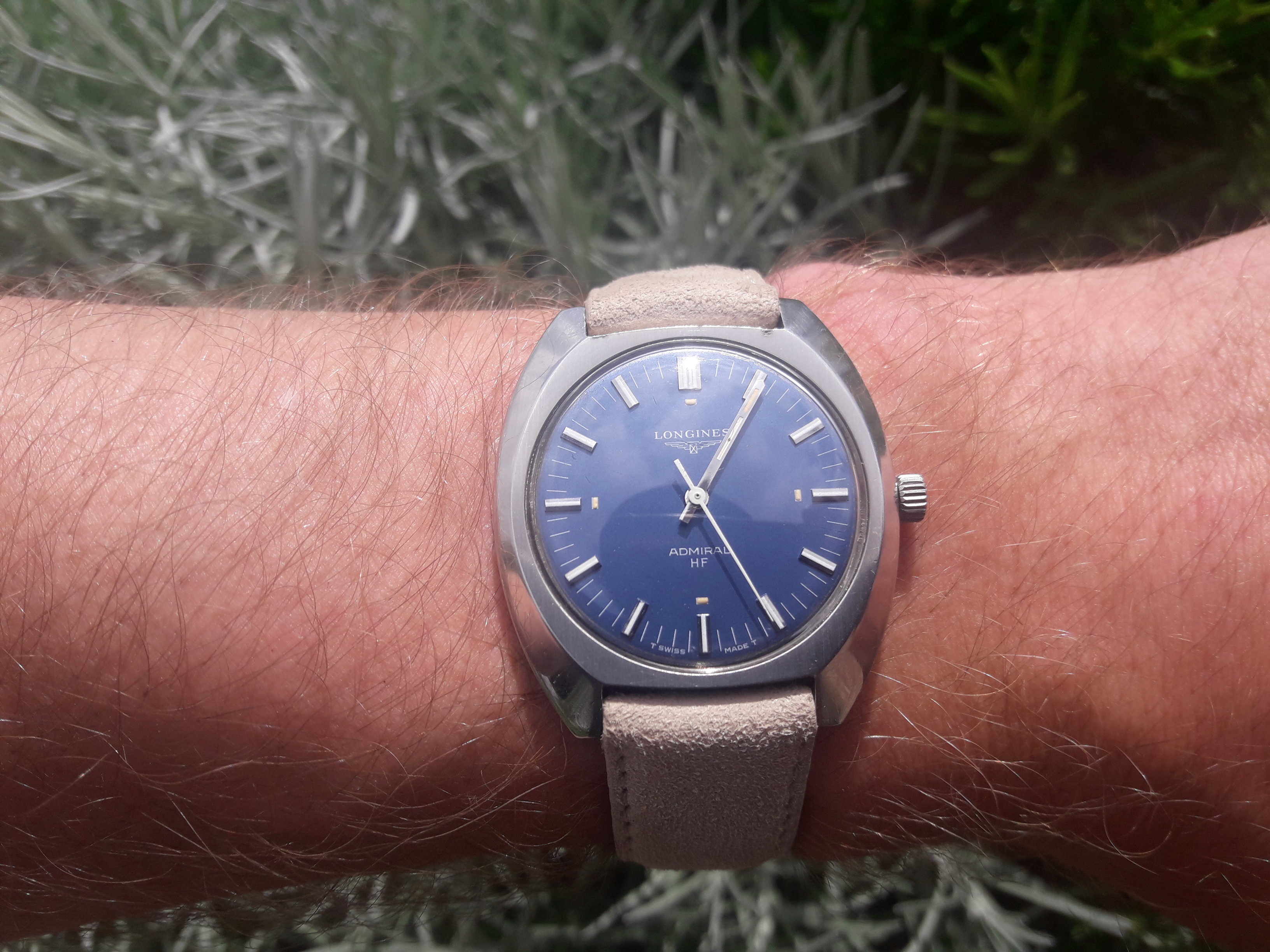

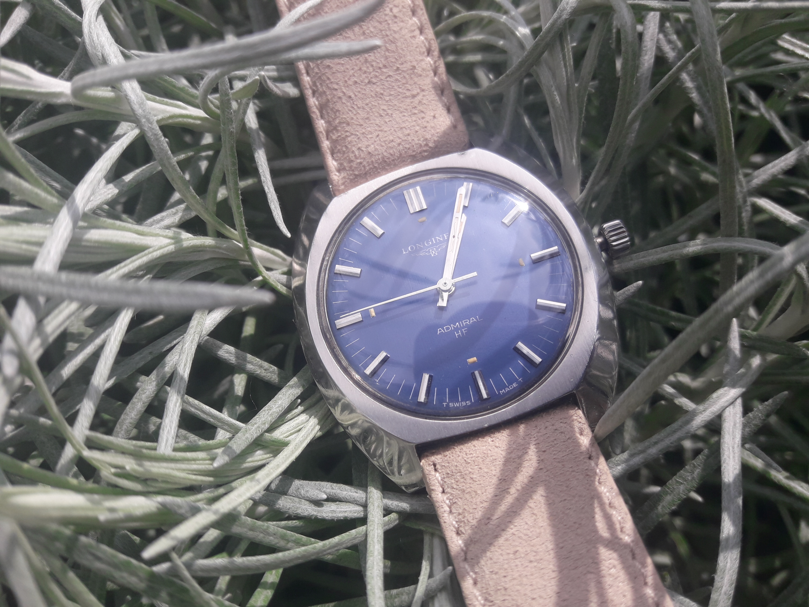

Een dikke week geleden heb ik het hoogste bod geplaatst op een Longines Admiral HF, een handwinder met kaliber 6942. Deze zou een hacking functie moeten hebben die als volgt werkt: wanneer je de kroon uittrekt loopt de secondenwijzer door tot hij de 12h positie bereikt, dan valt hij stil. Dit om de minutenwijzer perfect op positie te kunnen zetten. Bij deze stopt de secondenwijzer op 45 seconden ipv 60 seconden. Iemand die dit probleem al gehoord/gelezen/ meegemaakt heeft?
hierbij enkele foto’s. De laatste is hoe de hacking eruit ziet. Ook leuk is de caseback, ter ere van Longines als official timekeeper in munchen 1972
Bedankt voor het lezen. :wave:
De secondenwijzer moet even herplaatst worden.
Dus eraf. De hacking functie gebruiken en de secondenwijzer herplaatsen.
Of zoals op de laatste foto. Hacking gebruiken, secondenwijzer er af en op 60 terugplaatsen.

Niet eens aan gedacht, maar zo eenvoudig zal het dus wel zijn. Ik laat het eens doen bij een service. :+1:
