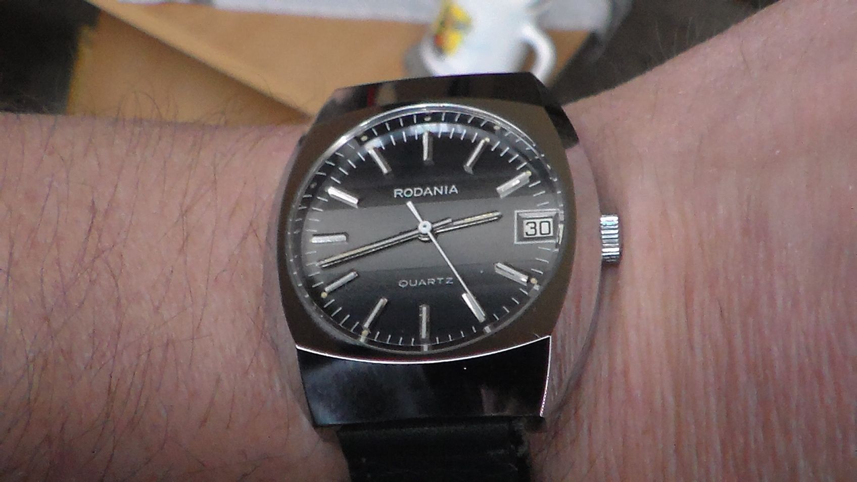

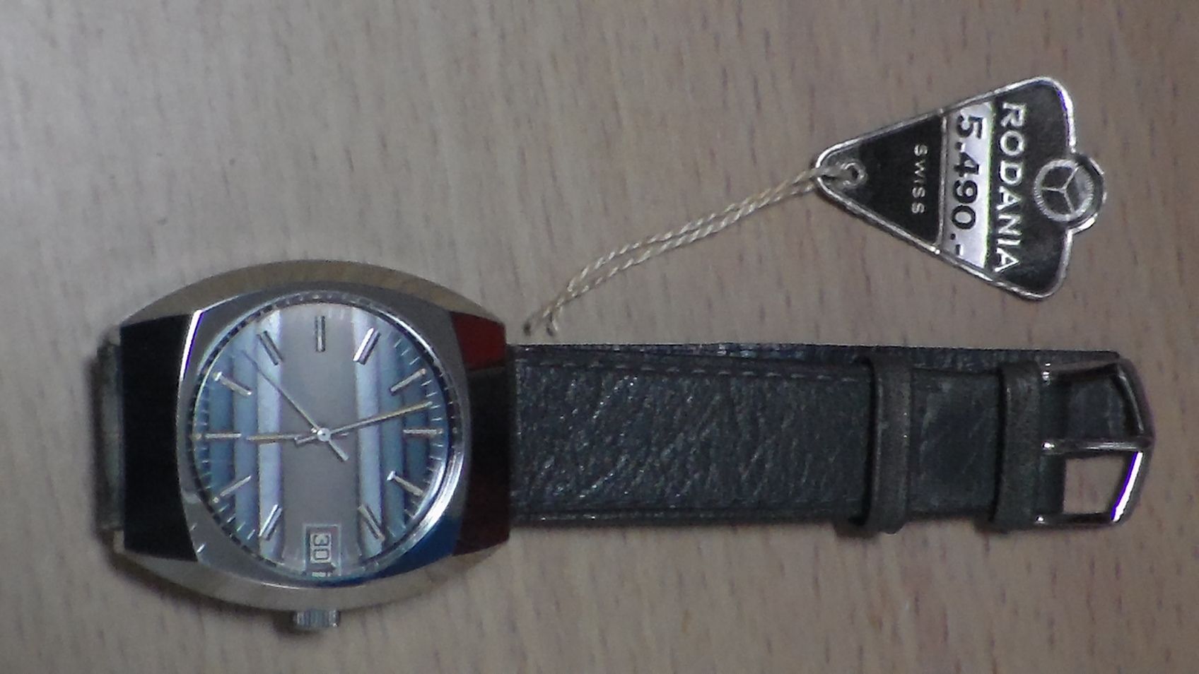

Vorig weekend nog eens een rommelmarktje gedaan , en hoewel ik meestal op zoek ben naar mechanische
horloges en klokken kon ik deze NOS quartz van Rodania toch niet laten liggen . Het originele prijskaartje in Belgische franken ( 5.490,- hing er nog aan, ( 136 euro ) Het uurwerk is dus van voor 2002.

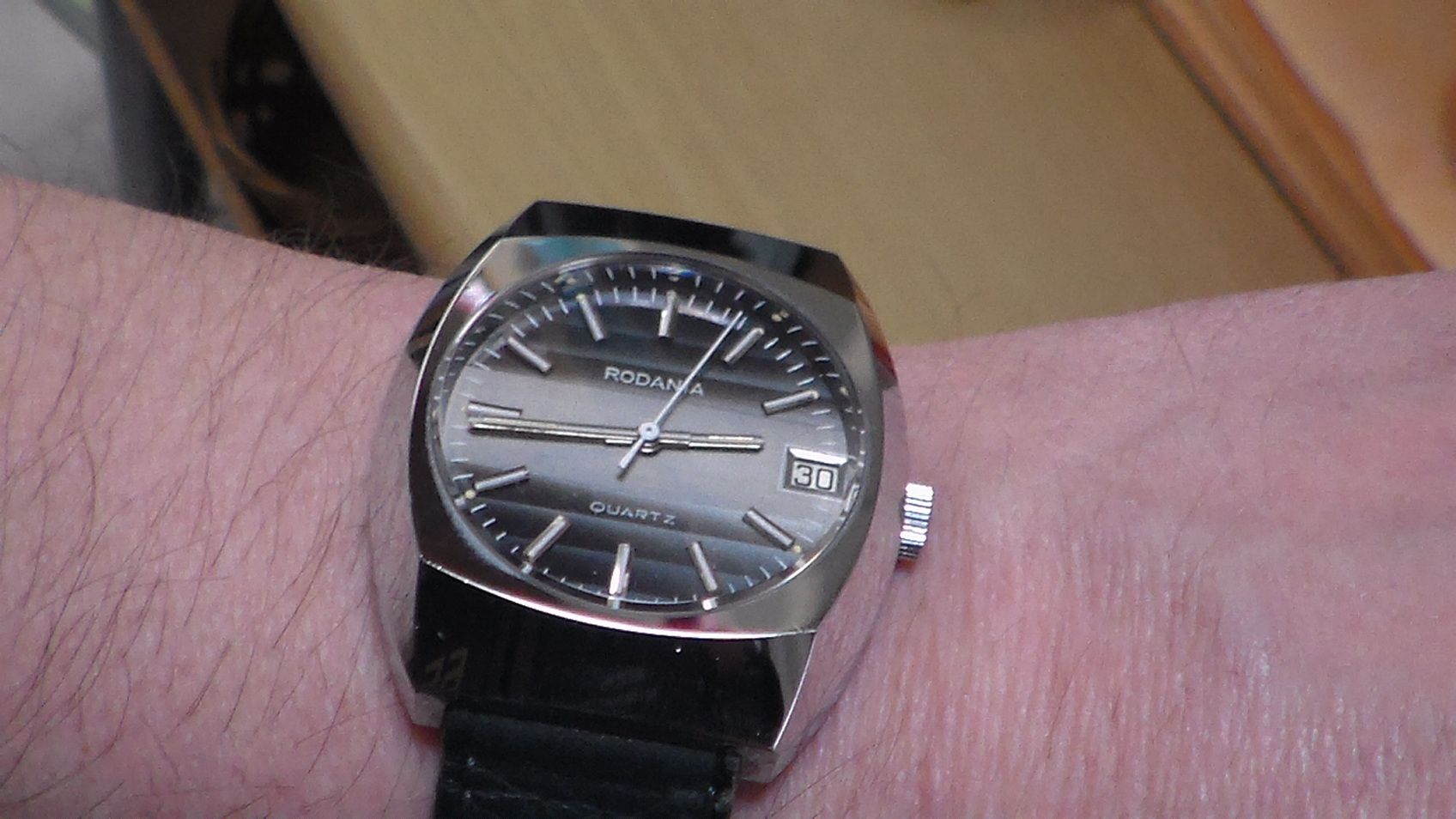

Hoewel het een klein risico was dit te kopen , want stel dat de originele batterij zou gaan lekken zijn, dan was het horloge goed voor de prullenmand. Dus vandaag naar de horlogemaker om een nieuwe batterij te laten inzetten, want heb voor deze caseback niet het juiste gereedschap. Na een aarzelende start 5 seconden lopen , dan weer stil, 10 seconden lopen, weer stil is het na een 15 tal minuten is het toch blijven doortikken ,en nu dus om de pols. Nu de foto’s
Allen, bedankt voor de fijne reacties . Horloge stond deze morgen terug stil, maar na een keer of 5 de kroon te hebben uitgetrokken en terug ingeduwd begon het weer te lopen. Heel de dag om de pols en geen probleem, maar denk dat 15 of misschien wel 20 jaar ergens in een lade te hebben gelegen toch niet zo gezond is voor een uurwerk. Ben er in ieder geval toch blij mee. Groetjes
