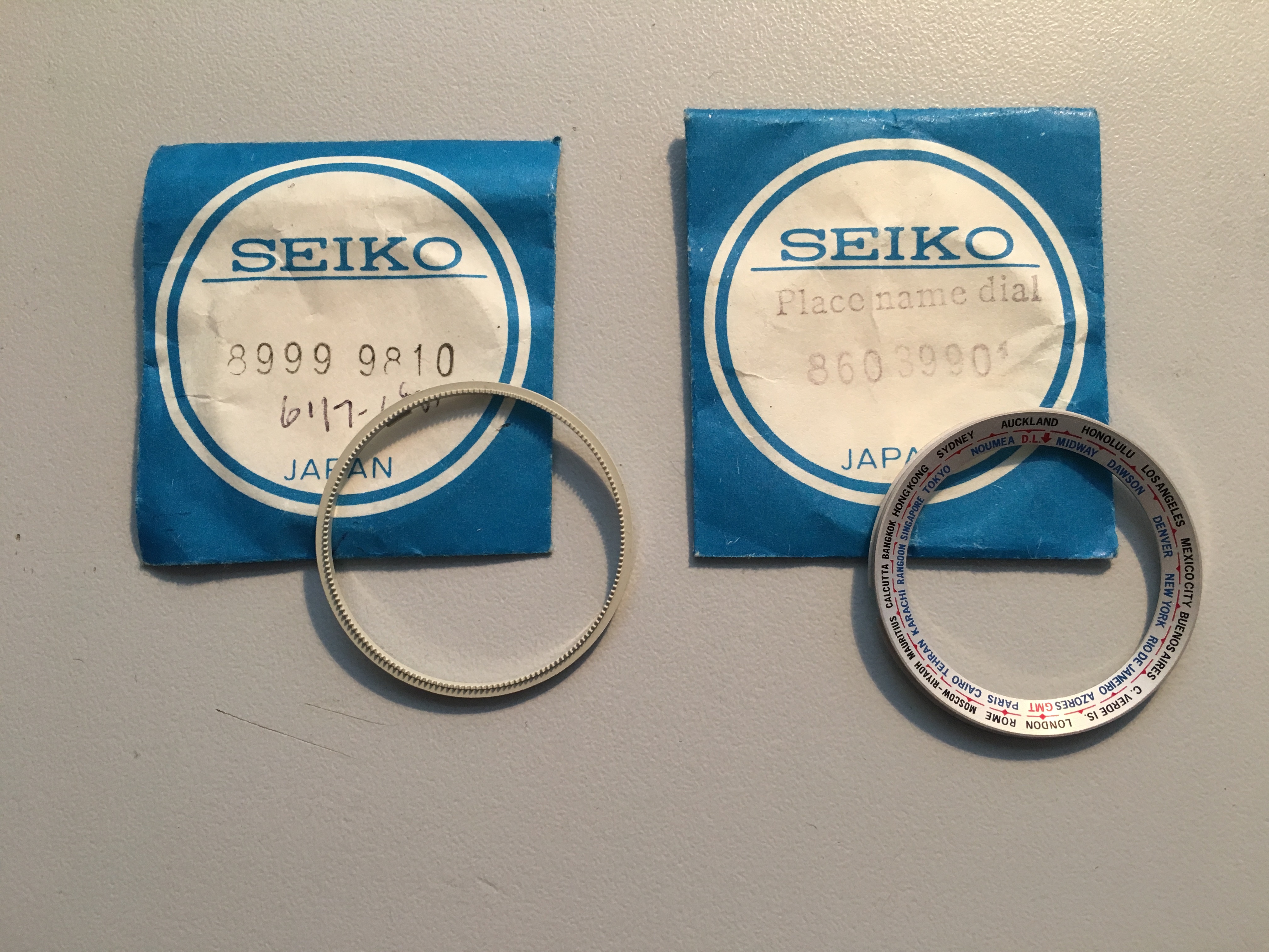

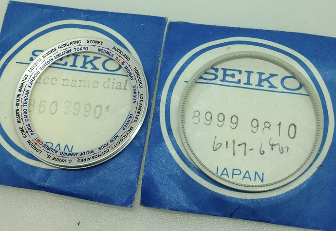

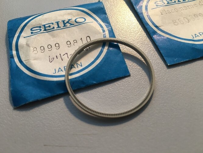

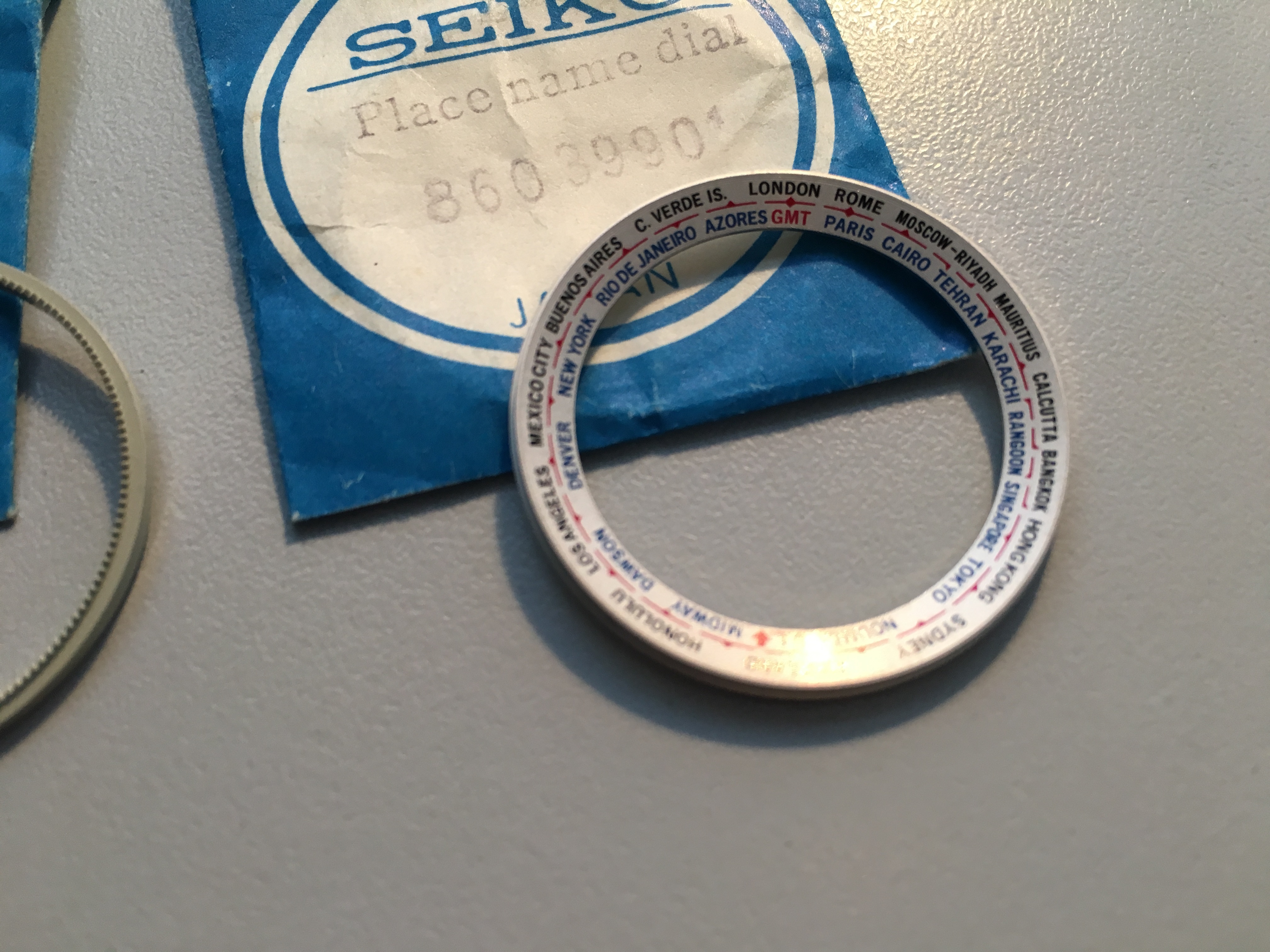

Er is een ring met tandjes onderweg uit Australië. Nu hopen dat ik deze er zelf in kan zetten :slight_smile:
Er zit overigens ook een steden ring bij waar ik niets aan heb, deze komt hier tzt wel in het ‘te koop’ gedeelte.
Mazzel! Voor zover ik weet zijn er twee versies, de oude met de aparte ring en de nieuwe stedenring uit één geheel mét de tandjes. Dus die ring nog ff bewaren. Volgens mij is die oude ring van metaal, en de nieuwe geheel plastic.

Lijkt me dat je de goede te pakken hebt. Stedenring heeft exact dezelfde bedrukkingsstijl.
Van te voren heb ik heb exemplaar open gemaakt en daar zit ook zo’n grijze ring in (minus een paar tandjes). Ik ga er daarom ook vanuit dat dit de goede is :+1:
Mazzel! Moet goed komen :slight_smile:

Hoera de ring met tandjes en de stedenring zijn binnen :slight_smile:
Alleen nu lijkt het alsof het glaasje eruit moet om de ring met tandjes te wisselen en dat kan ik niet :frowning:
Is er hier iemand die dit op korte termijn voor mij zou willen doen?
In ruil krijg je dan de stedenring van me.
Iemand?
