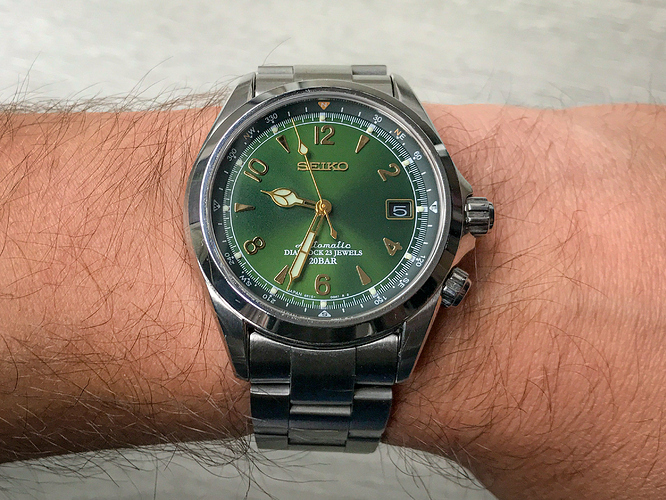

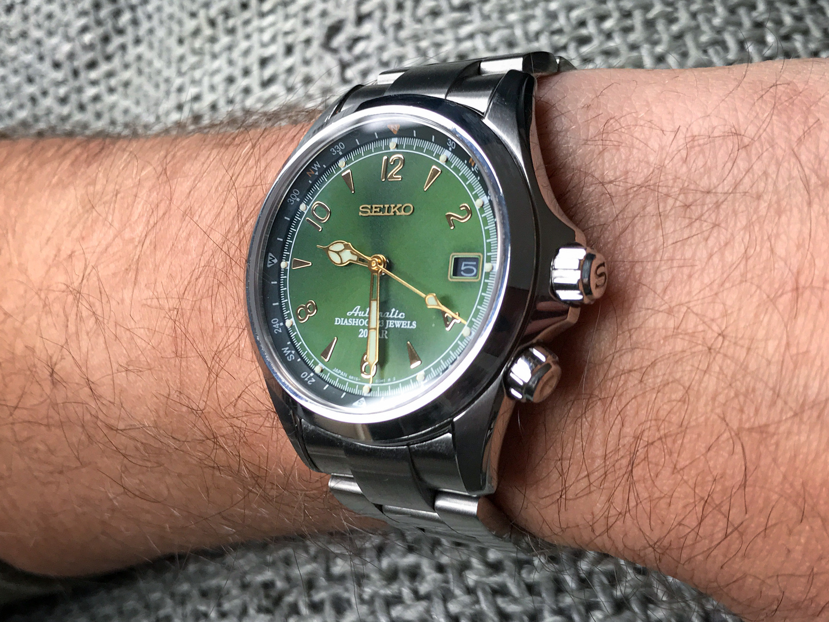

Goed nieuws voor als je een solid bracelet wil voor je Seiko SARB017 / Alpinist maar geen… wat is het, €140 ofzo inmiddels… wil betalen voor een strapcode bracelet.

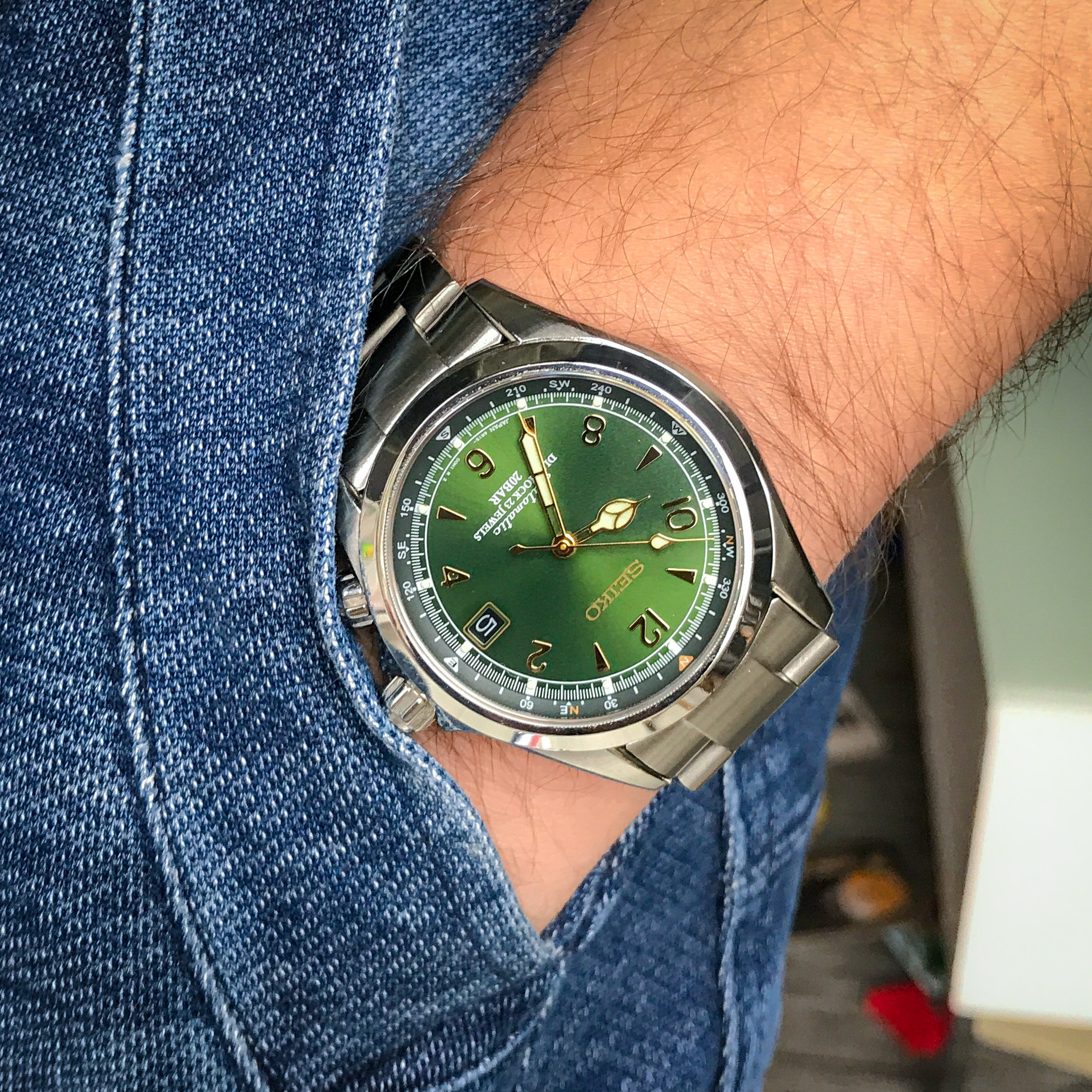

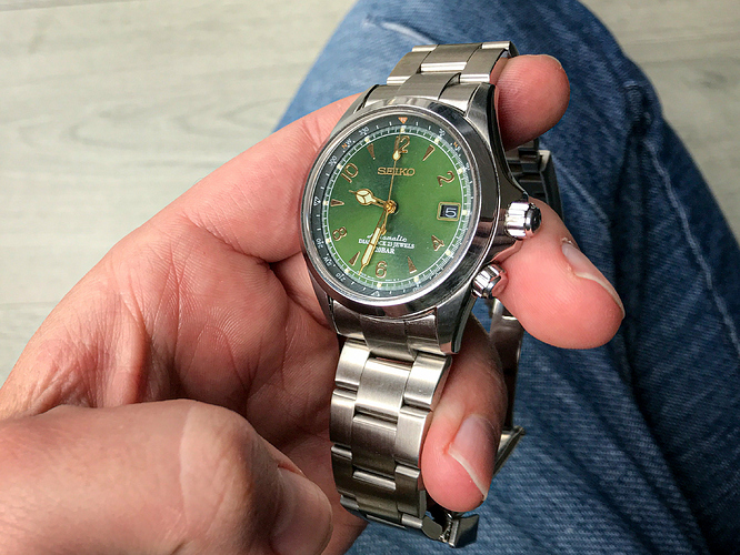

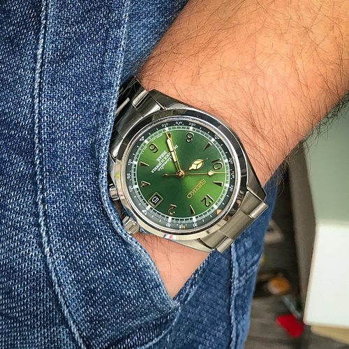

Deze solid oyster bracelet met solid endlinks die retestrak op mijn Alpinist zit nu, en €26 kost…
Blijkbaar passen Parnis bracelets voor de Submariner homages, let op, niet de GMT homages!

Ziet er echt goed uit voor het geld. Ik ga zo ver om te zeggen dat ik hem werkelijk niet onder zie doen voor een Strapcode
Stevig, solide
€26,- in totaal, je leest het goed!
Bracelet heeft van die micro-snelverstellingen. Dat heeft een naam, weet ff niet meer, die de ribbels aan de binnenkant van de sluiting.

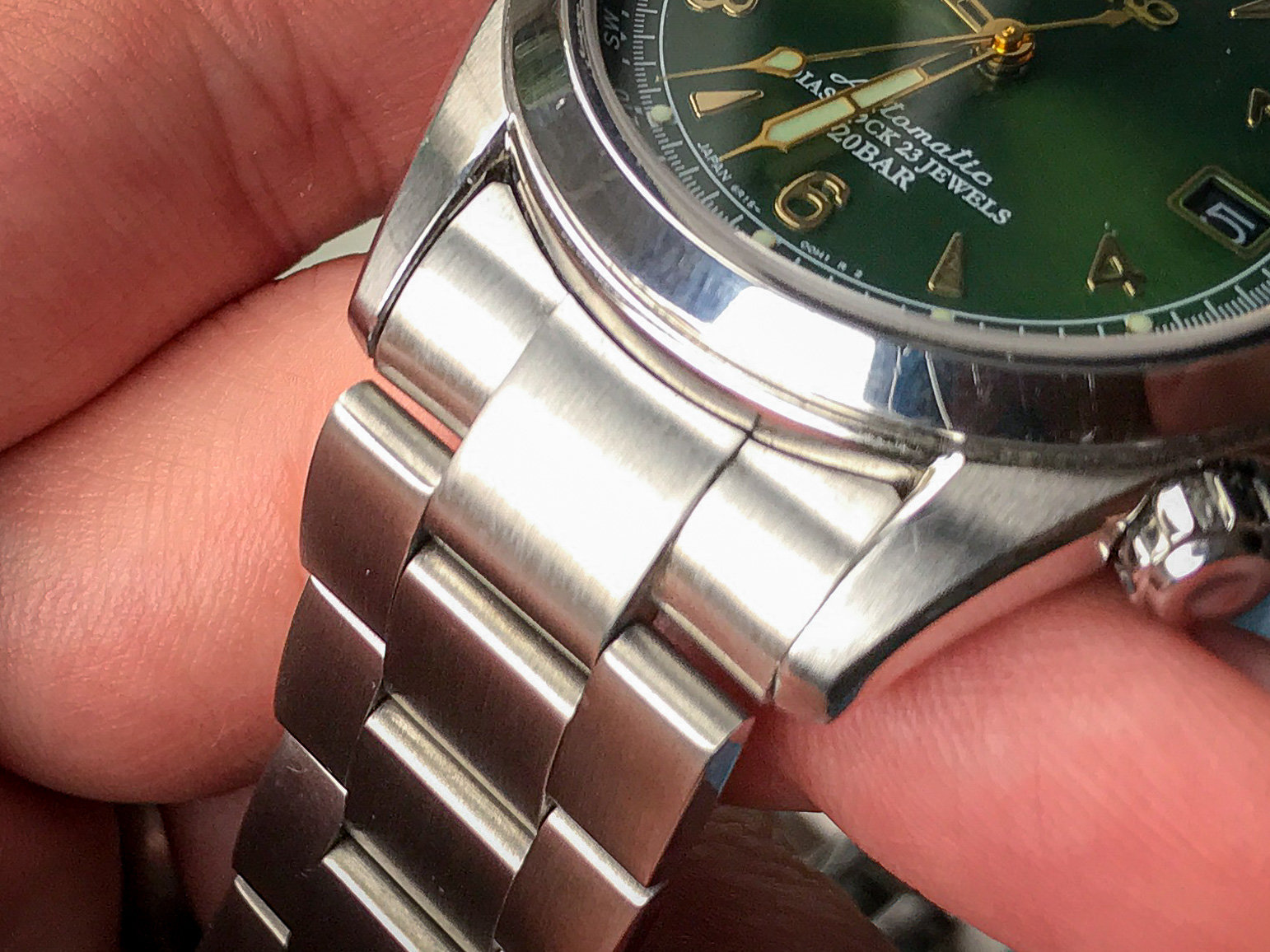

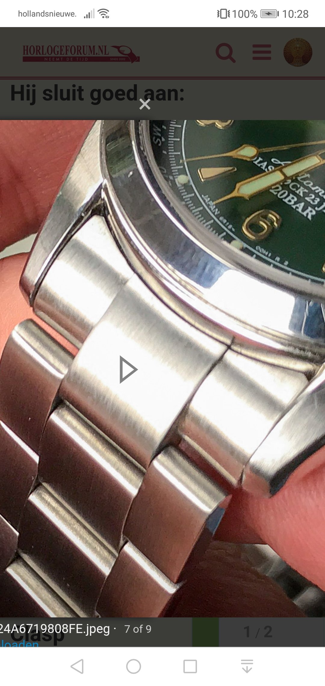

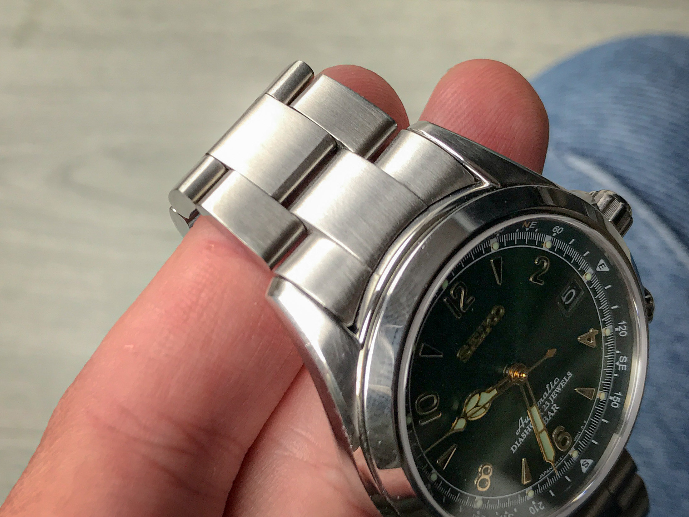

De endlinks zijn solide, maar hebben een richel: aan de onderkant kun je de endlink dus met een tang iets naar boven buigen. Dit is belangrijk om te weten. Ik had eerst een kloof tussen de kast en endlink, hij kon iets draaien op de pushpin als as. Door de onderste rand van de solid endlink met de tang iets naar binnen te buigen, zit de endlink nu helemaal strak op de kast

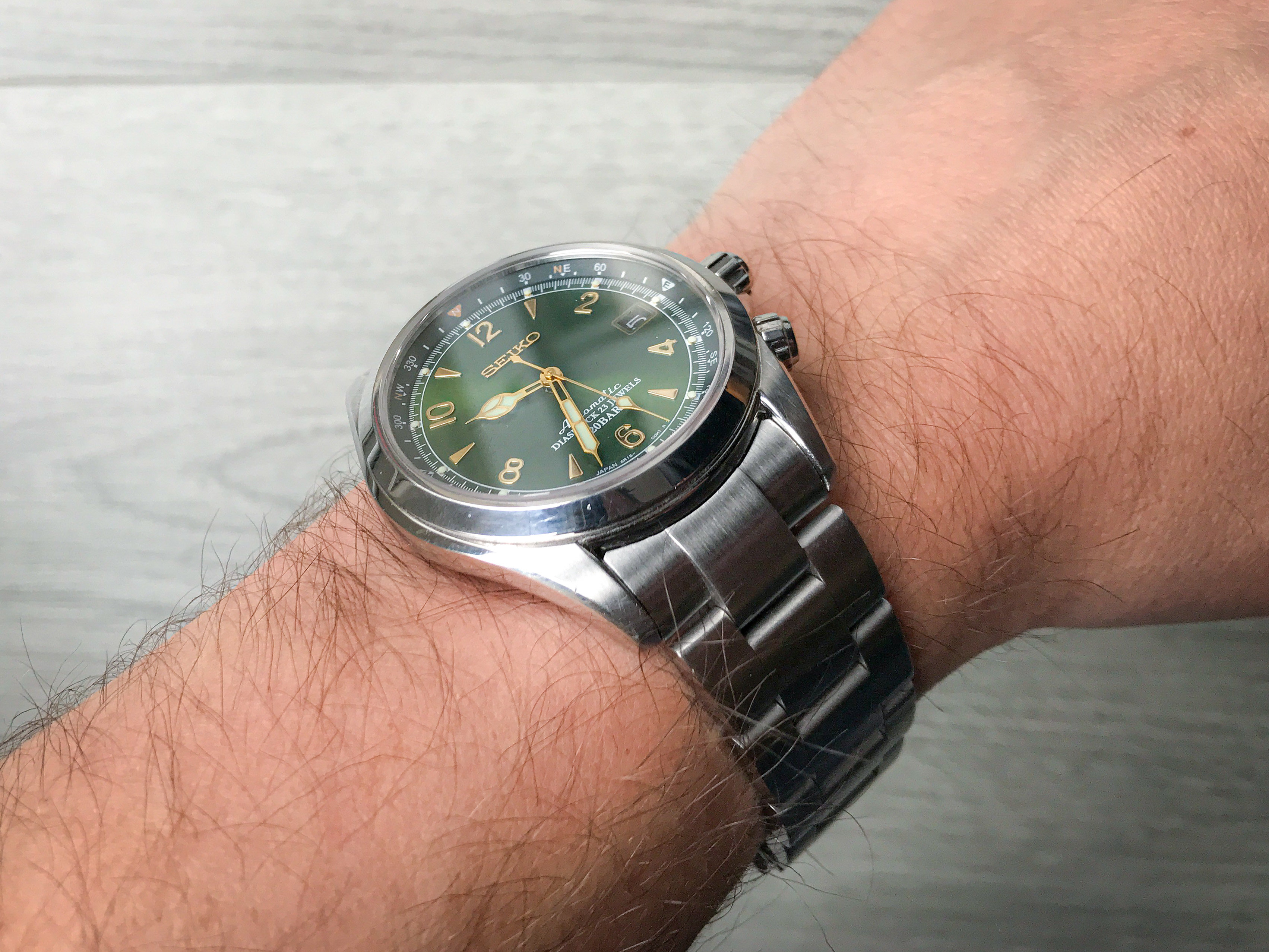

Hij sluit strak aan. Zo strak, dat je je springbar moet buigen om in de gaatjes te komen. Het kostte mij bijna een halve avond om het goed te krijgen. Dat is niet optimaal, maar ik klaag niet.
Door het lastige erop zetten niet vaak wisselen.

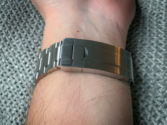

Haat-liefde verhouding met de sluiting. Hij is groot, al geldt dat ook voor v-clasp of andere sluitingen van strapcode. Beslaat mijn hele onderkant. Maar wel superstevig, goed sluitend en die snelverstelling is echt fijn.
Kortom, past nu geweldig maar het is niet metéén een easy fit.

Wat bedoel je, die hoekjes zegmaar? Dat klopt wel. Maar er is geen kloof, hij zit mooi straks enz. Er zijn stock banden die minder aansluiten en de strapcodes passen ook niet altijd perfect in mijn ervaring op de SKX 007/9/13.
Haha neehoor ik had het ook gezien, maar vind oprecht dat hij goed aansluit. Die puntjes okee, maar ik had het vervelender gevonden als er een kloof zat ofzo. Ik ben tevreden.

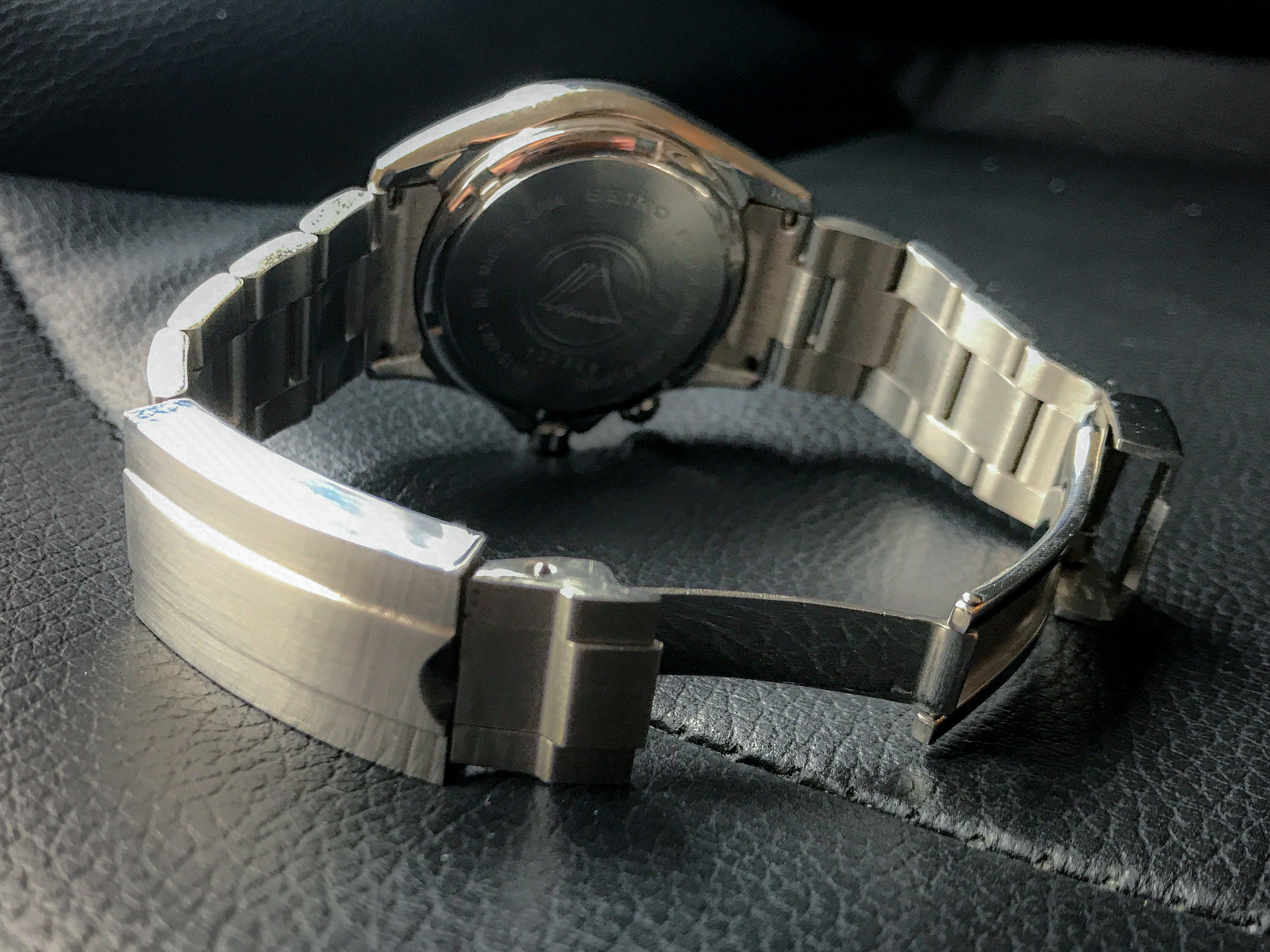

heb zelf net de president van uncle seiko aangeschaft voor de sarb017, als hij binnen is zal ik wel een foto droppen, lijkt mij ook een fijne band, en aanschaf voor 73 incl alles (10% korting met code WISDEAL, mochten er nog mensen willen kopen bij uncle seiko)
Ook wel eens geprobeerd in het verleden. Maar… Dit is een vreselijke band. Veel te dik en zwaar.
Niet doen is mijn mening. Het is een band voor een Ceramic sub model.
Beste is nog altijd de Seiko band. Ook strapcode vind ik maar matig.
Goedkoopste strapcode met de simpele sluiting is 90 euro toch? De seiko band is wel matig verkrijgbaar en rond de 150.
Welke is dat ookalweer, zoals de SARB033 bracelet ofzo was het? Is wel OEM maar paste ook niet perfect begreep ik.
