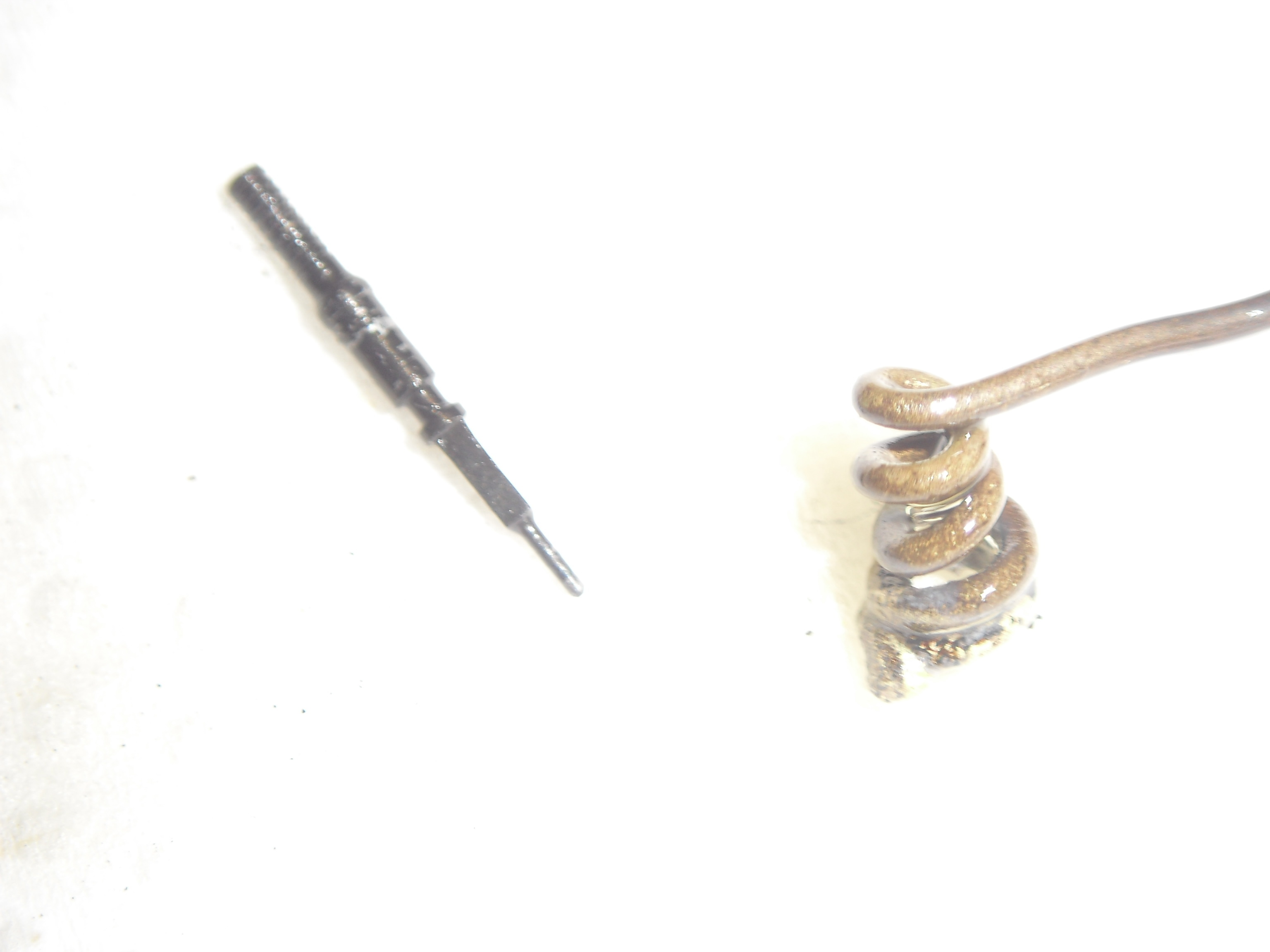

Ik zie iemand die een opwindas zoekt. Dat heeft mij herineren mijn eerste opwindas.

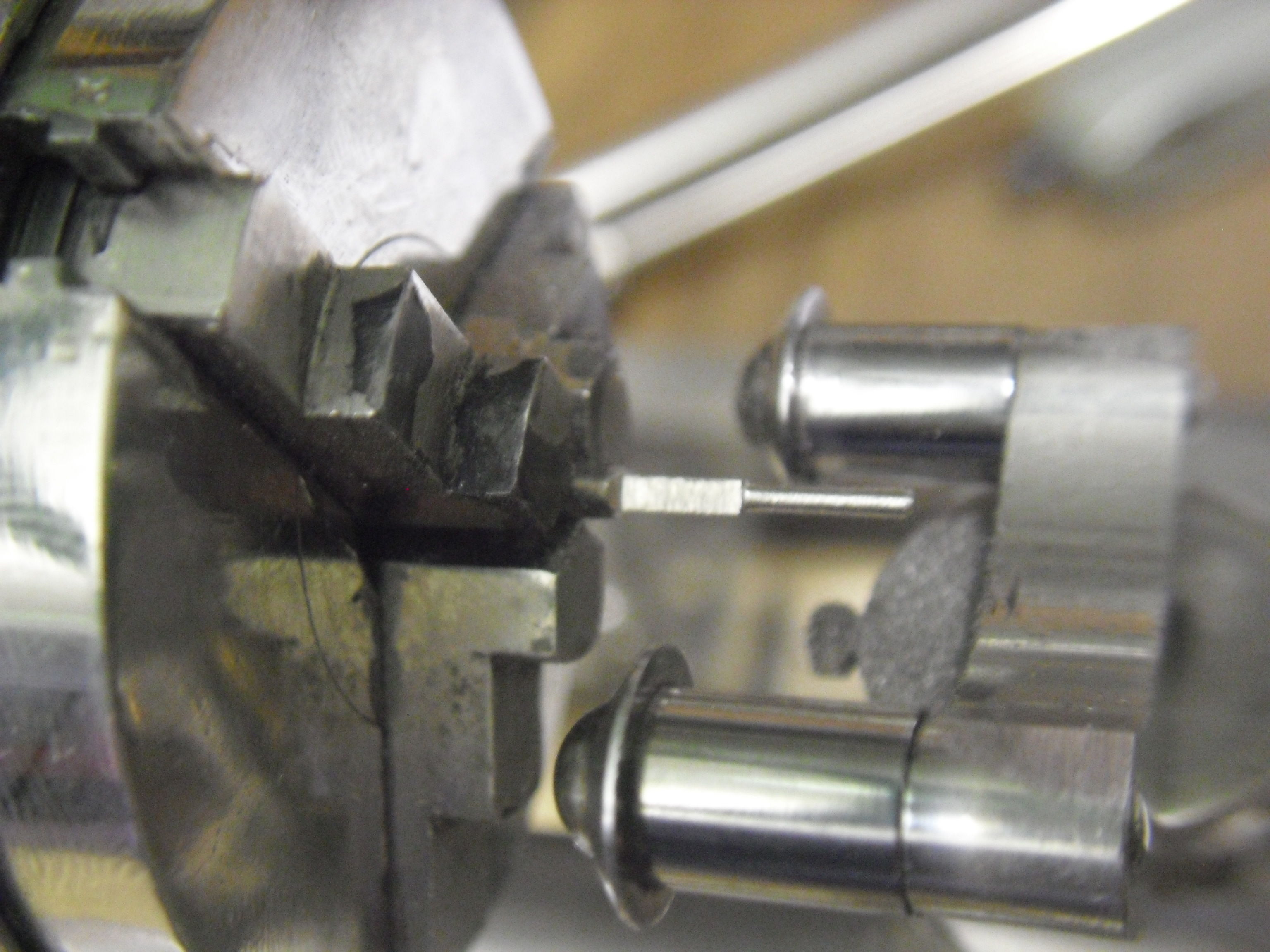

Een paar cm piano staal, olijf olie en papier om heete vuur maken, om tot rood brengen, en heel langzaam laten verkouden
http://imageshack.us/a/img33/8427/65rt.th.jpg

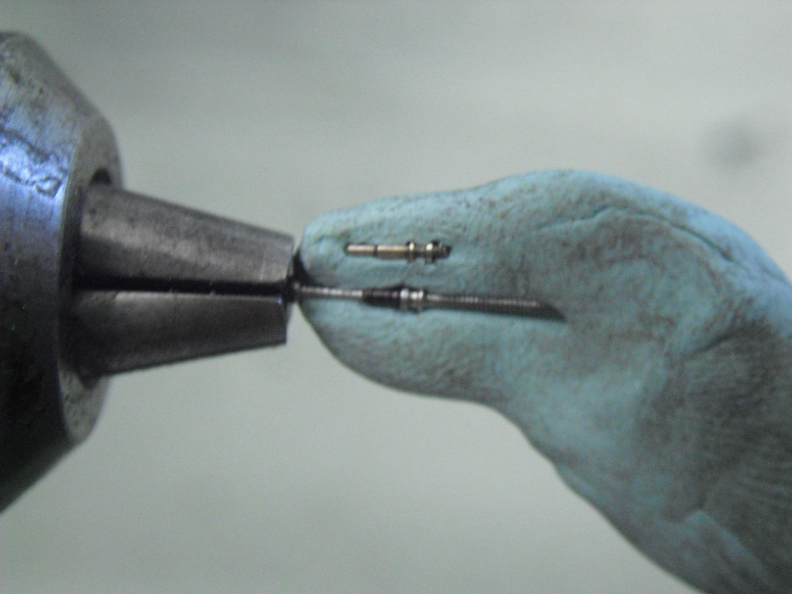

Toen had ik nog geen kleine draaibank. Ik gebruikte een klauw van een boor machine in de groote draaibank.
http://imageshack.us/a/img33/8545/bx34.th.jpg
Filet draaien.
http://imageshack.us/a/img842/6489/db57.th.jpg
Vergelijken voor het uitnement van de draaibank, anders is het onmogelijk in hetzelfde plaats weer te houden.
http://imageshack.us/a/img21/6039/grcb.th.jpg
Vierkant deel in vorm zetten, met hand volgens de vier klauwen van de houder.
http://imageshack.us/a/img33/839/iqbc.th.jpg

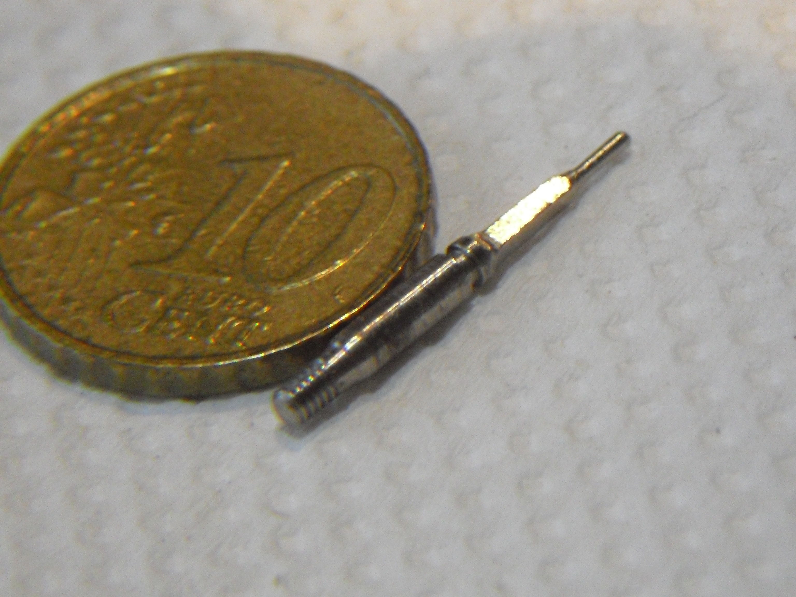

Knipen.
http://imageshack.us/a/img594/4483/npyh.th.jpg
Polish met arkansas totdat de wiel komt door de vierkant gedeelte.
http://imageshack.us/a/img407/4267/8jay.th.jpg
De lijn van tirette gat precies maken.
http://imageshack.us/a/img854/3960/jx47.th.jpg
Stem is klaar.

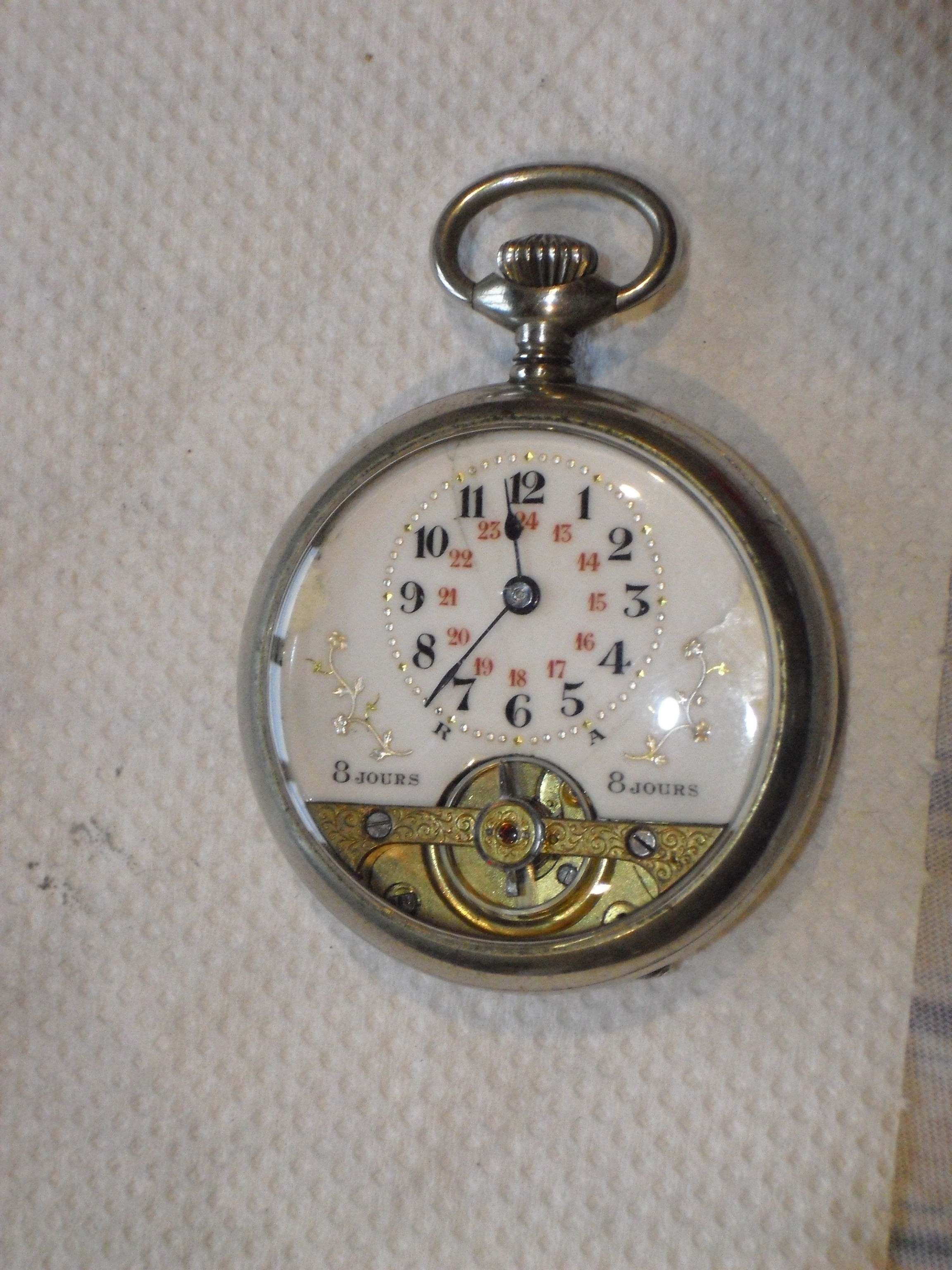

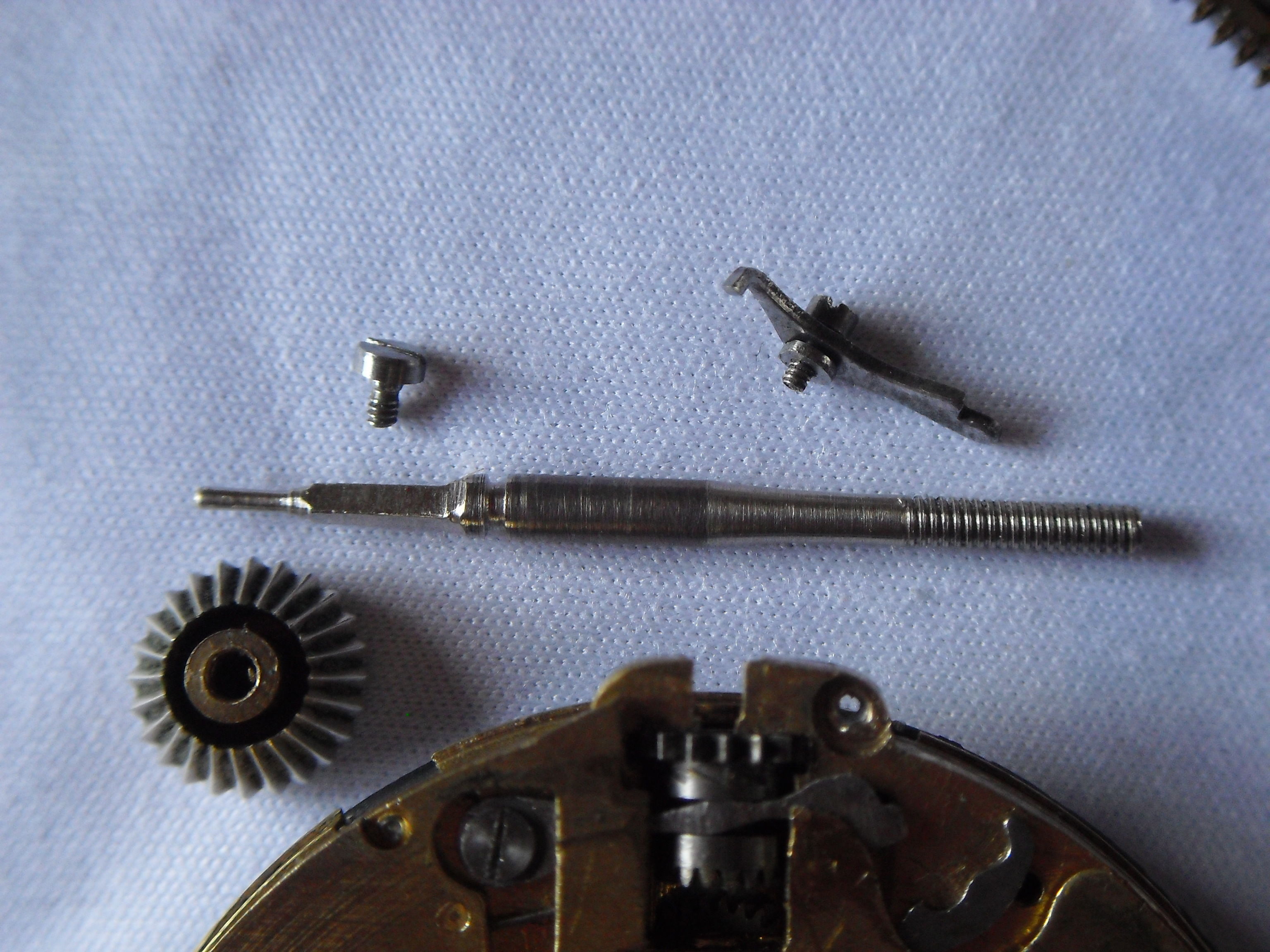

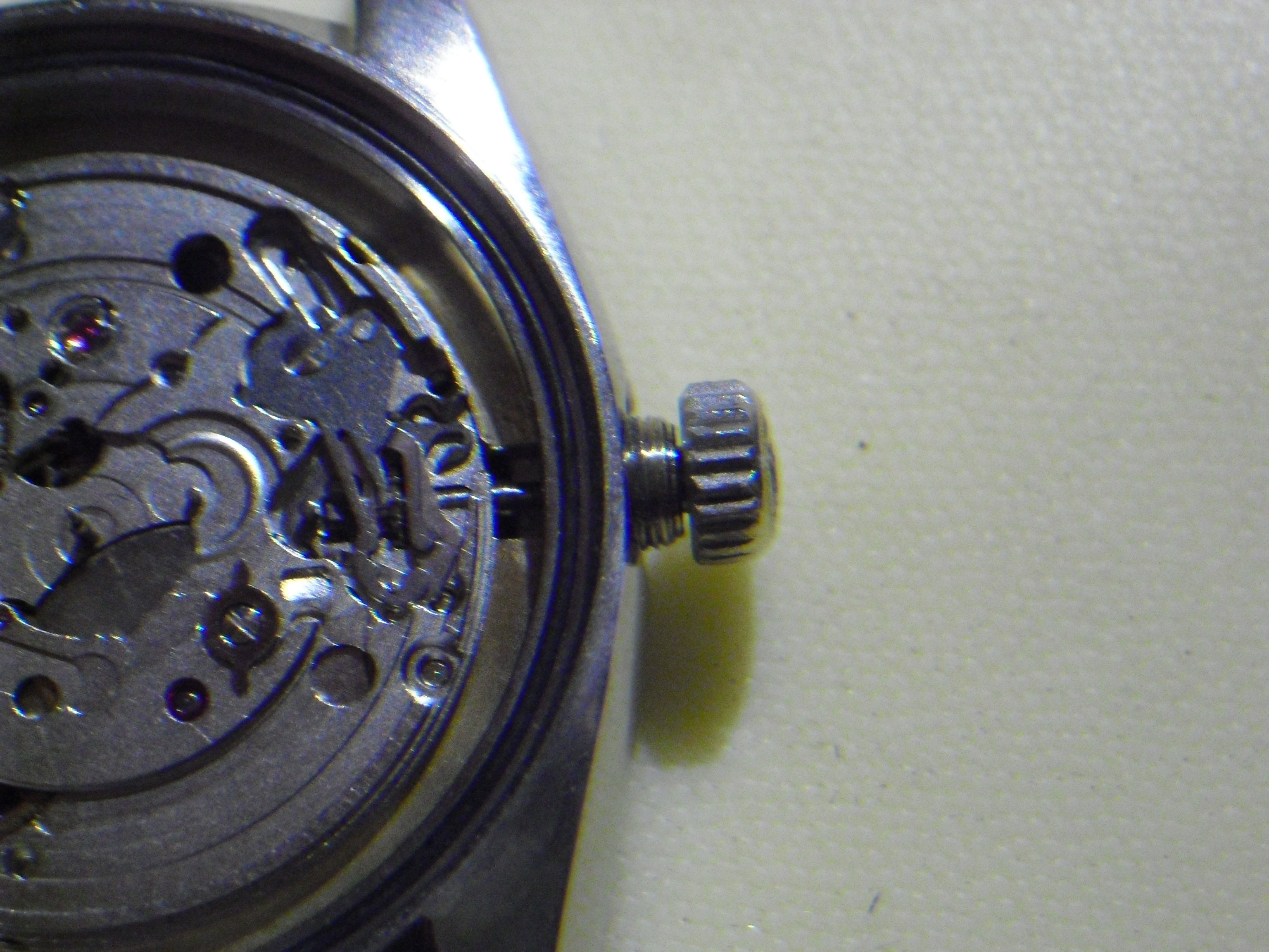

Hier is een tweede opwindas. Iemand had mij gevraagd om een nieuwe kroon op een horloge te zetten. Gemakkelijk :wink: !
Maar toen de horloge in mijn handen komt…

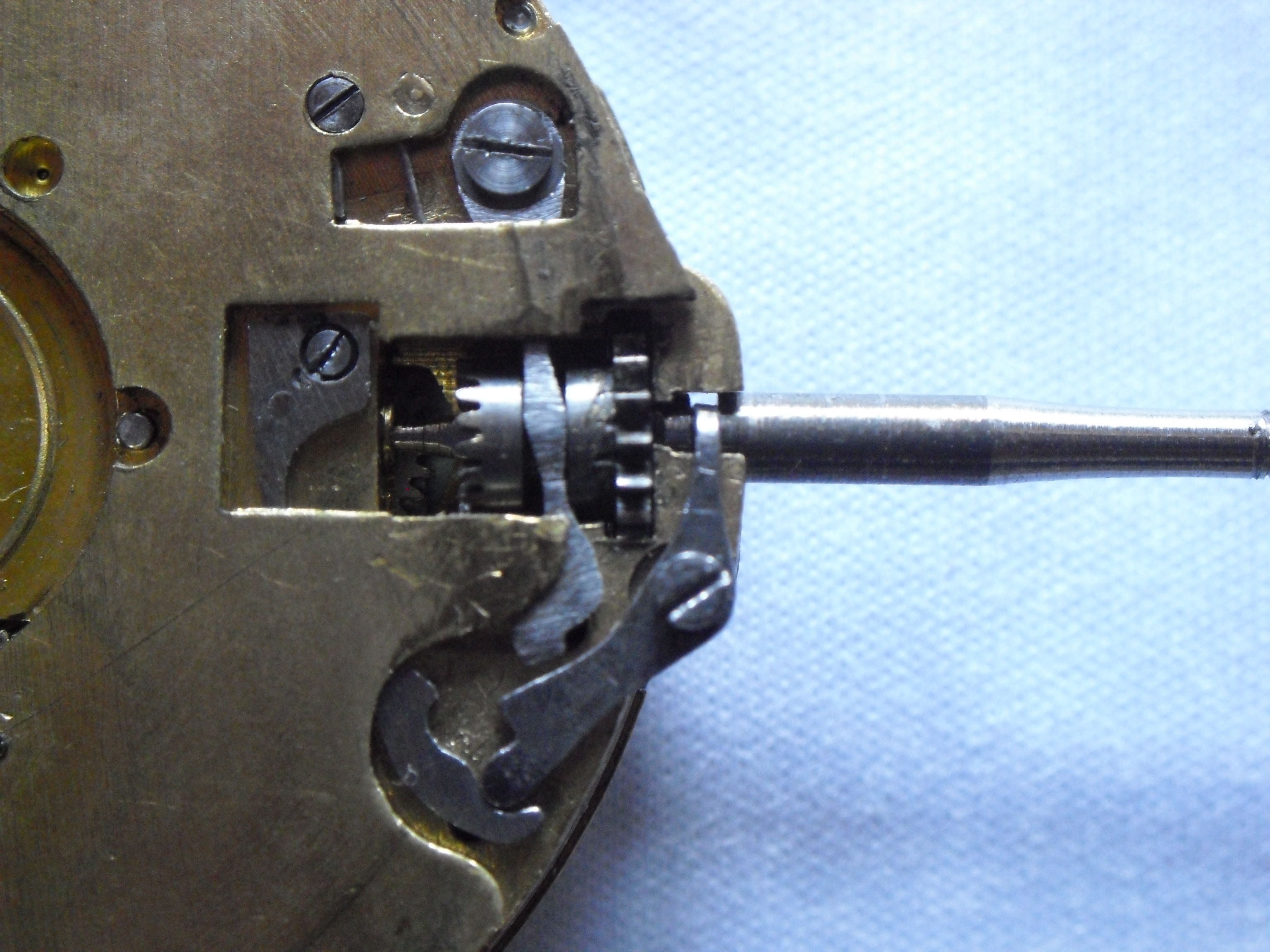

Is er geen kroon meer omdat de opwindstem verdwenen is…
En die is verdwenen omdat de tirette los is…
En die is los omdat de schroef draait zonder niets meer te houden :grimacing:

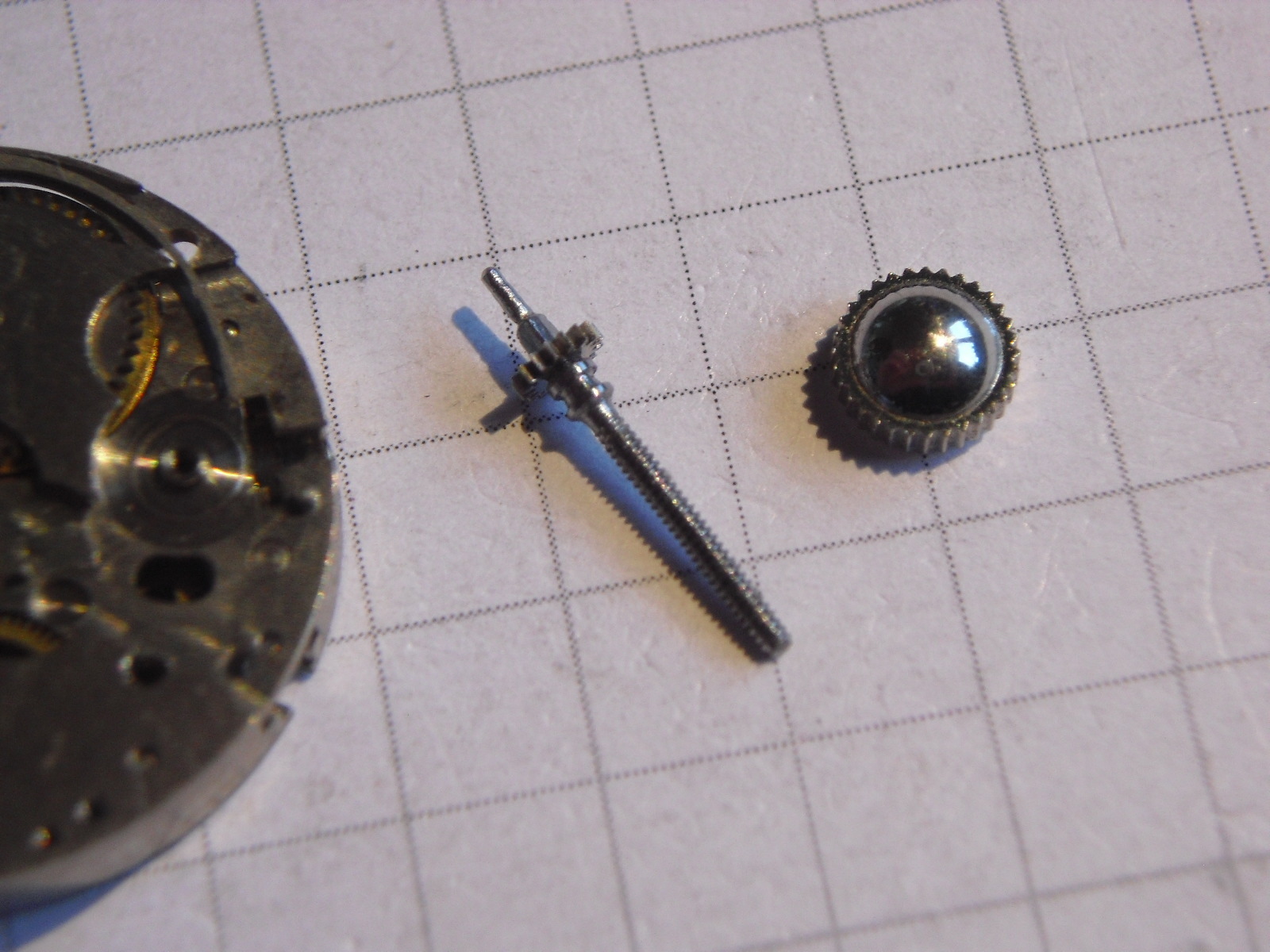

Dus, ten eerste een nieuwe opwindstem maken. (Zoals boven)

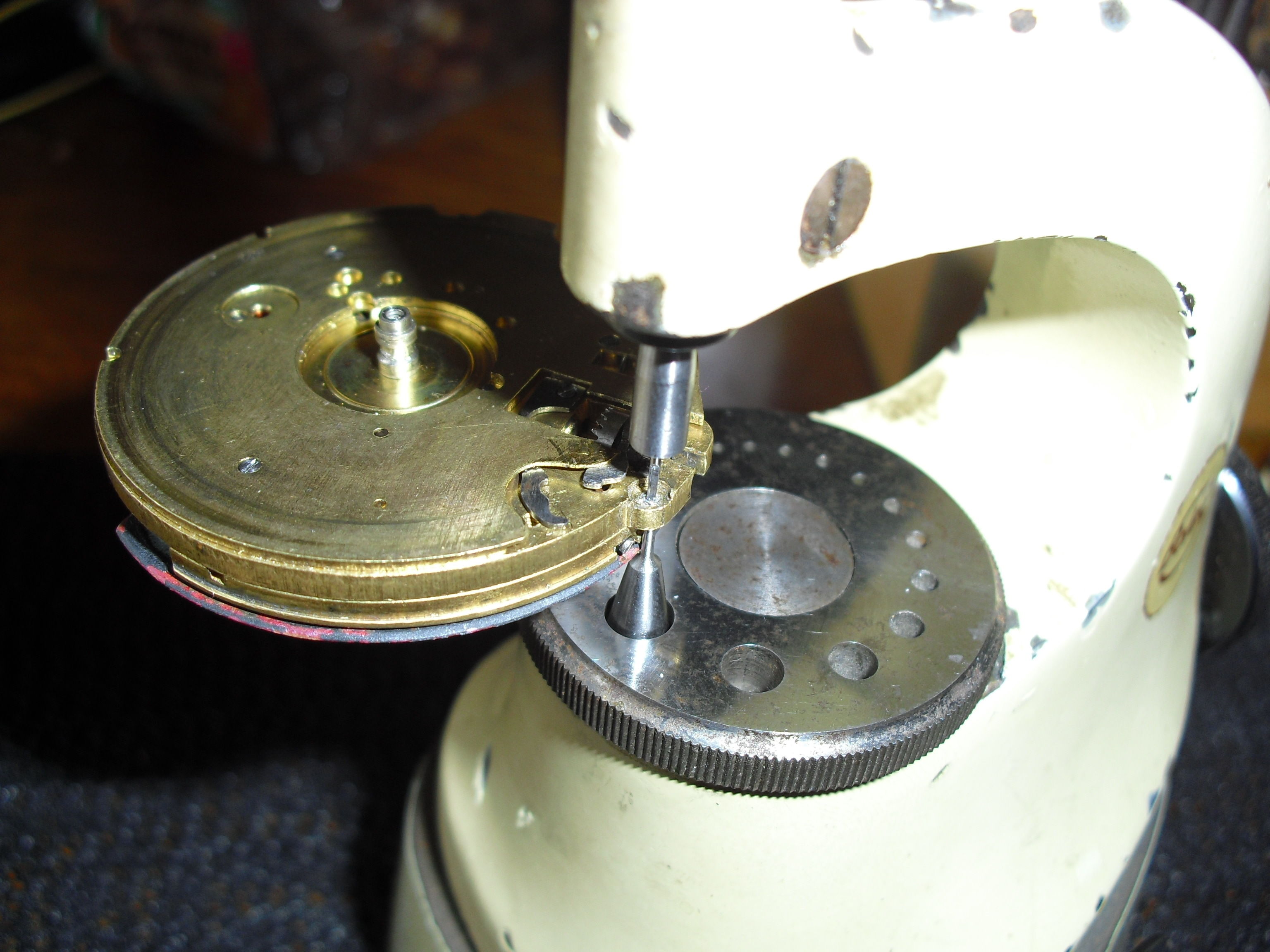

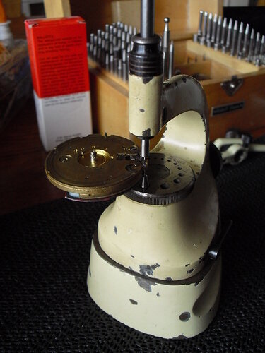

En dan ? Een nieuwe gat maken in de platine, met filet en een nieuwe schroef, breed genoeg om de tirette vast te houden. Toen de schroef klaar is probeer ik en … de schroef zit vast en breek in de gat ! Onmogelijk eruit te halen. Geen vissin, geen speciale werktuig van bergeon, geen boor machine voor zo een klein gat…
Dan heel langzaam met de boley een nieuwe gat in het midden van de gebroken schroef maken.
En plots geluk ! De oude schroef van de tirette bijt in de gat. Een filet maken was mogelijk want de gebroken schroef was een buus geworden :smile: Intussen had ik een kroon gevonden.
Alles in plaats zetten.
De veerton terug …
En alles klaar :smile:

fraai fraai!! en wat een mooie Hebdomas ook!!!

mag ik vragen waar je dat staal inkoopt?.. 't zou wel zo makkelijk zijn als ik mijn eigen Tiges kan maken…
bestellen kan ook natuurlijk…maar dan zit je altijd een paar dagen te wachten… en als je Tiges kan maken… dan kun je ook andere asjes maken… :smile:
@Arie_Kabaalstra :
In een winkel voor “modelisme” : radio controled cars, planes… Er zijn verschillende dikte om vlugger de goede diameter te bereiken. :wink:
Laatste bericht over opwindstem : waar moet men deze knippen als het over een geschroevde kroon gaat ?
De stem moet
  • lang genoeg zijn zodat de kroon kan bewegen in de verschillende plaatsen zonder geschroeft te zijn (anders kan men alleen maar de gewone positie bereiken als het geschroeft wordt),
  • en kort genoeg om de kroon terug in plaats te kunnen schroeven.
    Maar als men drukt wordt de kroonveer kleiner, dus de langte verandert… hier van een beetje minder dan een mm.
    Na drie keer knippen ben ik hier gekomen.
    Ik heb dus geknipt aan de gewone langte + 1 mm om de kroonveer onder druk te krijgen voordat de stem beweegt.
    En nu gaat het goed.

hardening : als het rood wordt in de olie !
(Mijn eerste filmpje :slight_smile: )
Er kan ook nog over gespliste opwinding stem gespreek worden, maar dan zal het later…
Ahaa… de opwindas wordt gehard in olie.
Op deze manier koelt de as langzamer af zodat hij een beetje veerkrachtig blijft.
