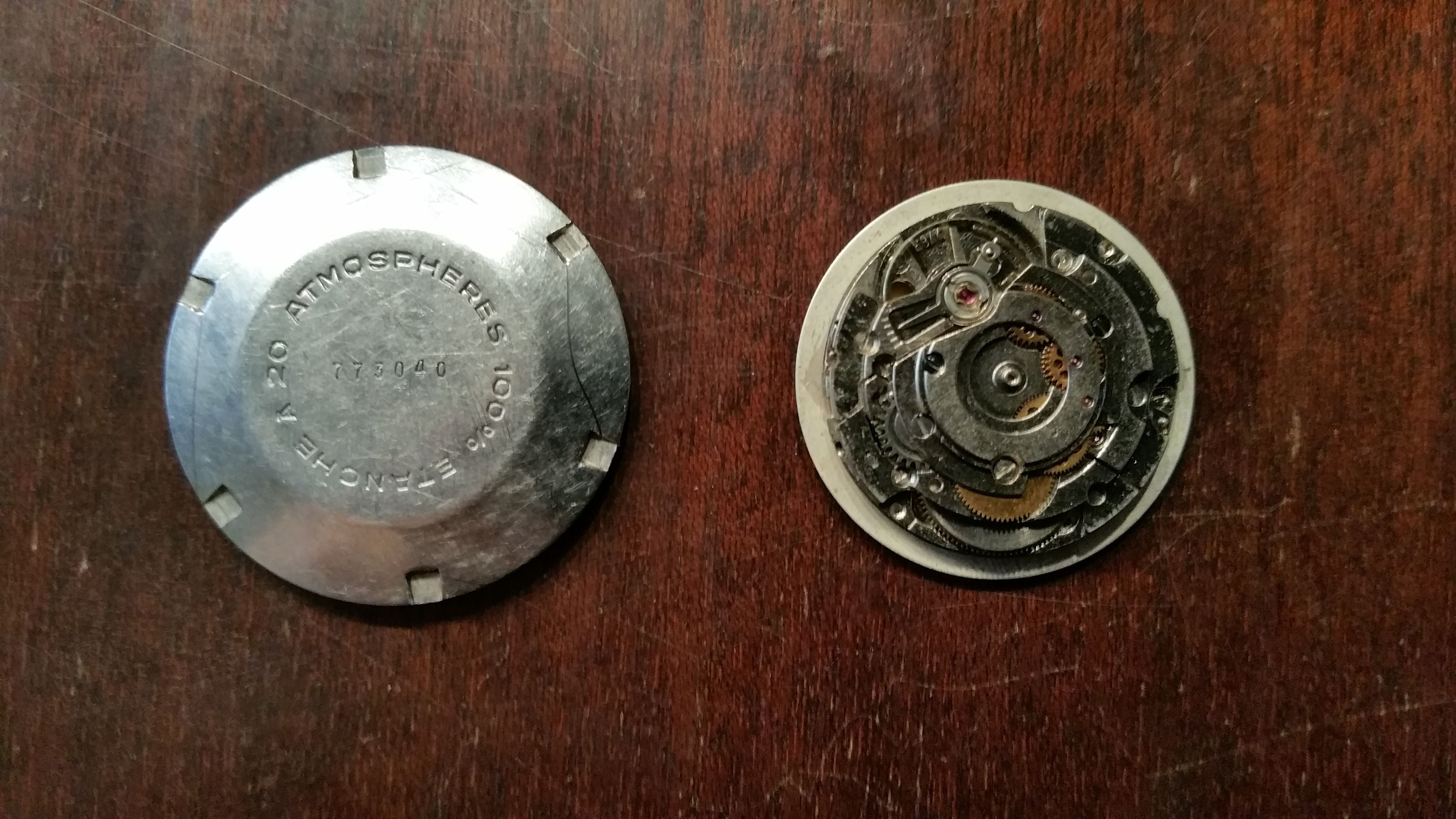

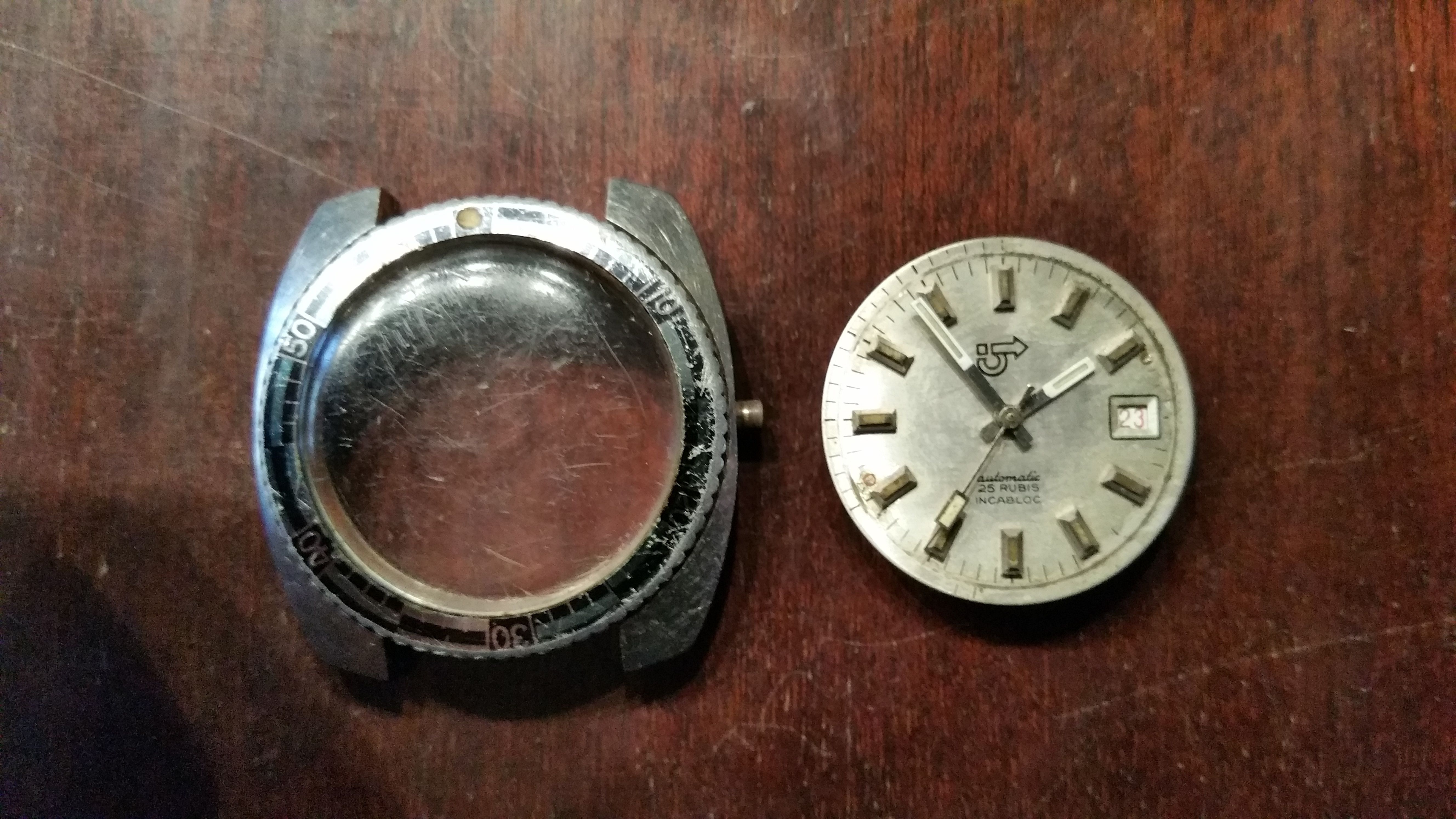

Ik heb via marktplaats een vintage horloge aangeschaft om uit elkaar te halen, kijken hoe alles werkt en ook om daarna weer in elkaar te krijgen. Een studiemodel dus. Maar ik zou graag iets meer informatie over het horloge willen zoals welk merk het is. Welke type uurwerk zit erin zit, ik heb de rotor al verwijderd. (volgens de vorige eigenaar gaat het om een ETA 2783, maar dit type kan ik nergens vinden) etc.
Kortom, wie kan mij meer over dit horloge en het uurwerk vertellen?

Ik heb inderdaad een en ander gevonden op internet over het uurwerk. Maar vraag blijft wel merk horloge het is/was?
Ik heb toevallig een paar dagen geleden hetzelfde model eta uurwerk uit elkaar gehaald. Uit een oude certina. Super leuk om te doen. Morgen gaat hij weer in elkaar en beetje schoonmaken eerst
Zal een merk zijn dat spoorloos is verdwenen in de vergetelheid. Mij in ieder geval niet bekend.

Heb je de automaat rotor verwijderd of zat deze er niet bij?
Super gevonden Buno! Ik had het logo al geprobeerd met google-image op te sporen maar zonder resultaat. Ik ben niet blind voor alle adviezen maar dit uurwerk heb ik nu eenmaal. De rotor is er al uit op de foto’s.

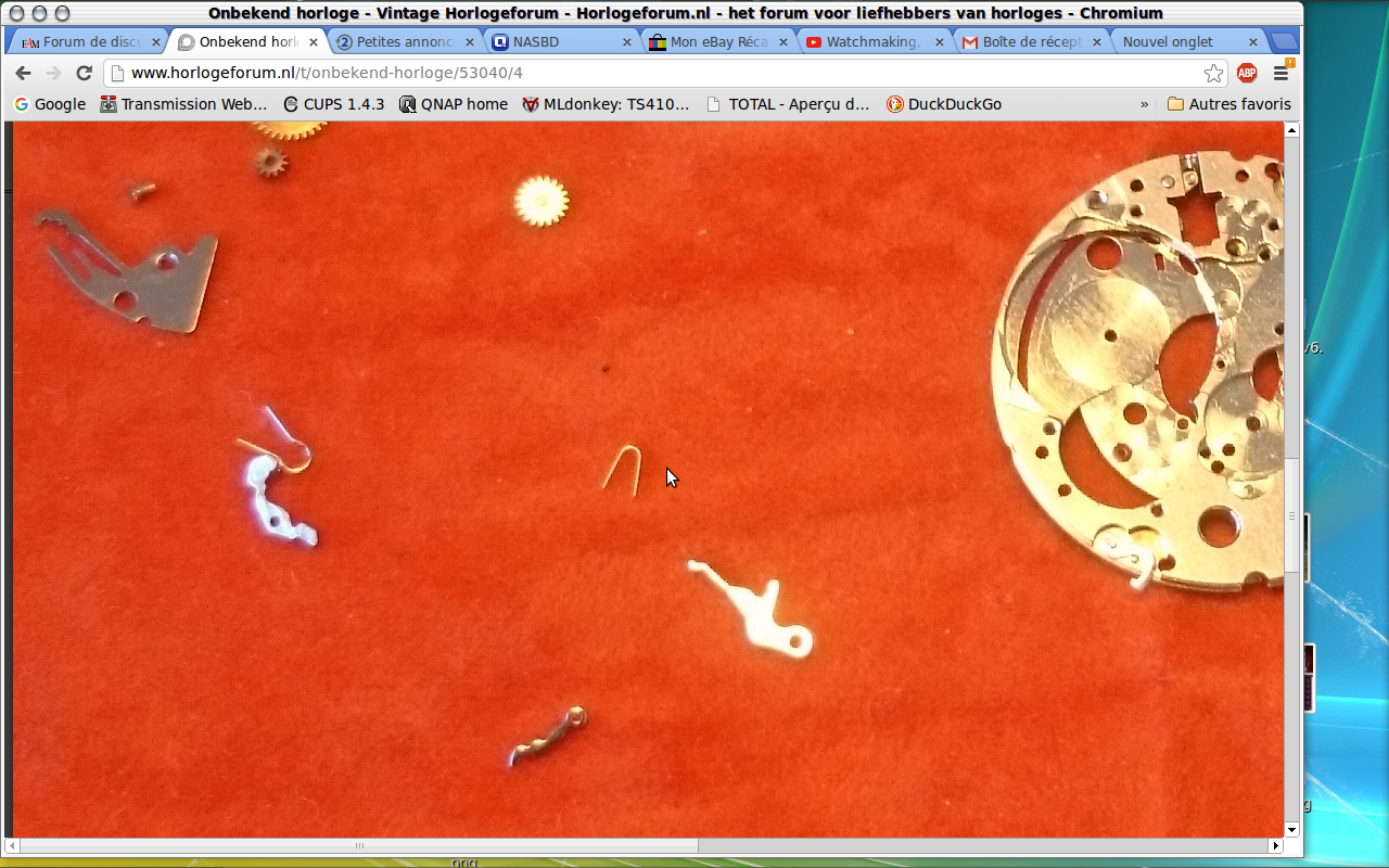

Pas op voor een heel klein veer als je aan de datum schijf aankomt
Hier een vergrooting van de bovenste foto :
