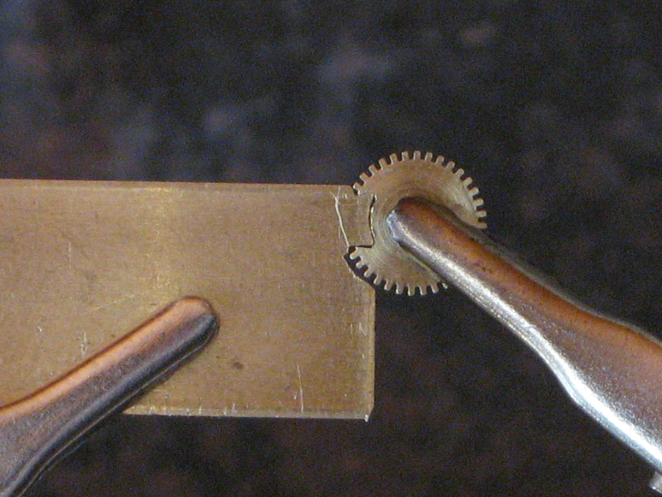

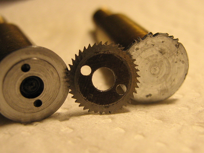

Ook als het om een onbekende Caliber gaat?
Volgens mij heb ik hem wel eens nieuwe tanden in een kapot tandwiel zien zien zetten…

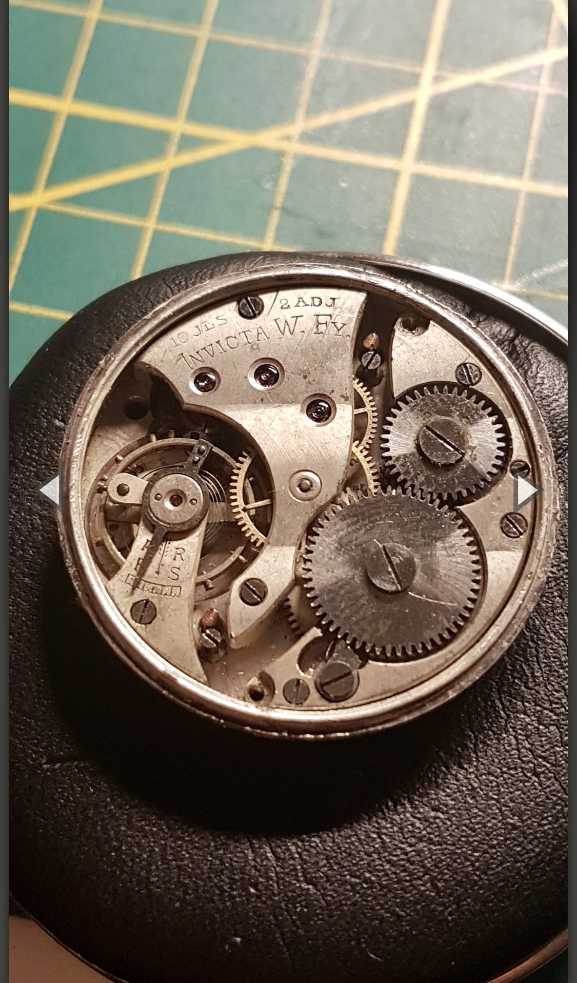

Heeft je horlogemaker geen foto van de wijzerplaatkant van het uurwerk?

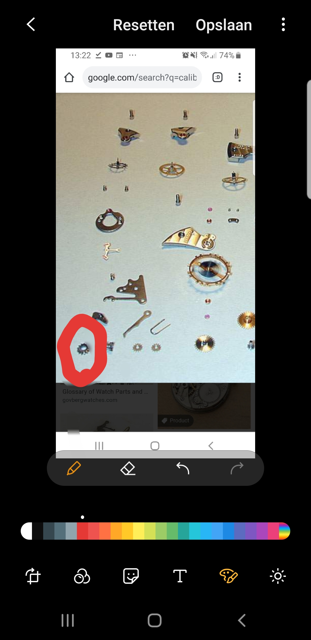

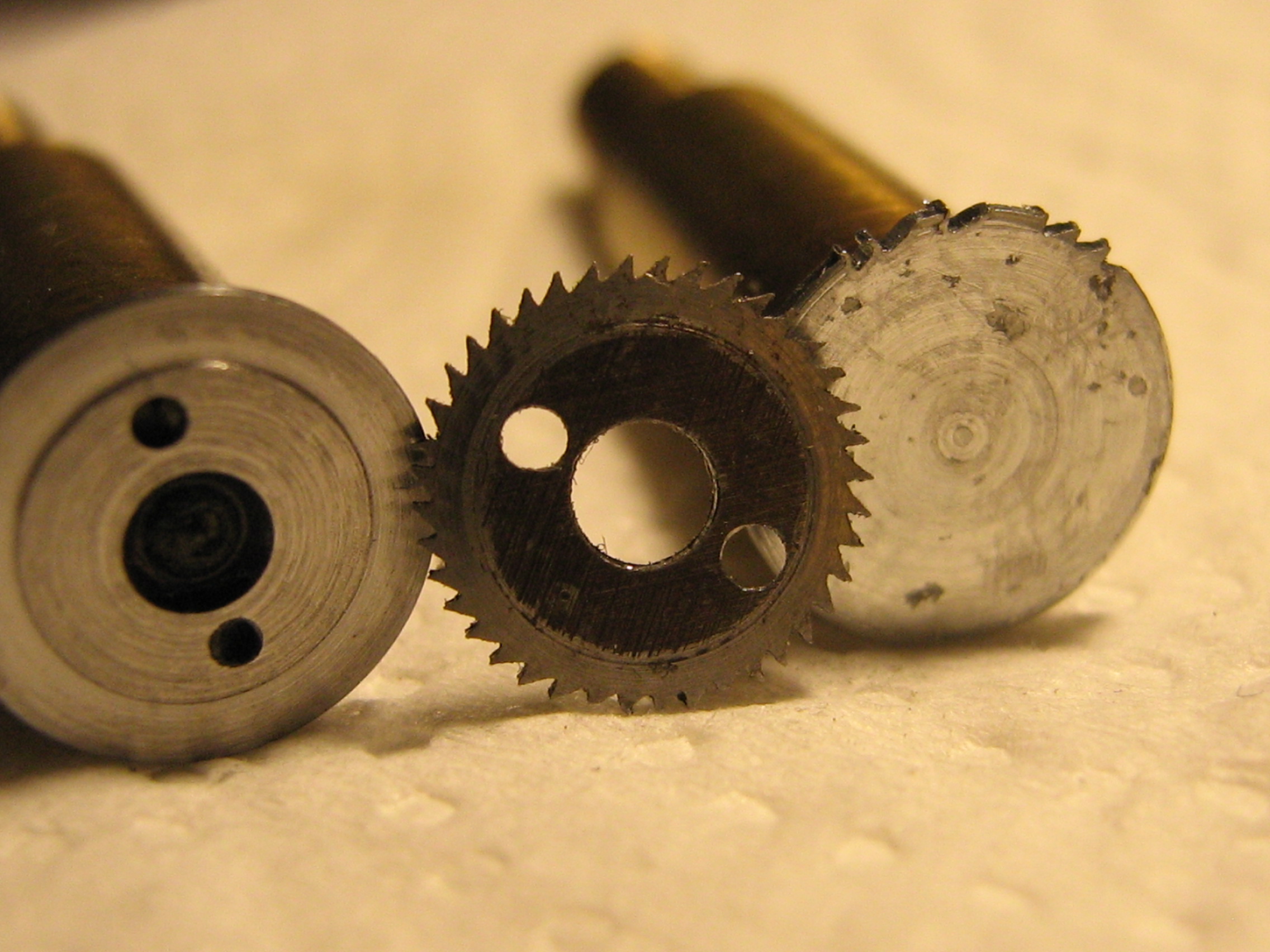

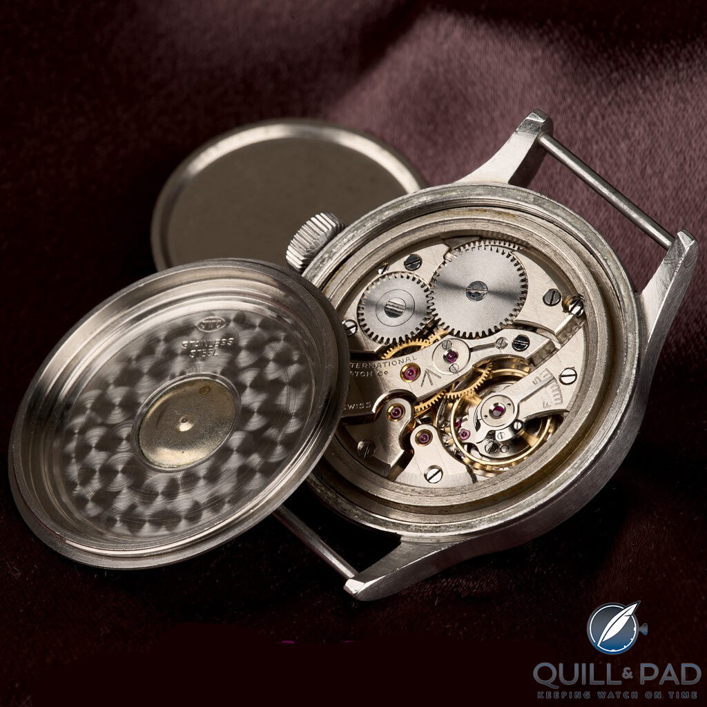

Het neigt bijzonder naar een caliber 89 uurwerk van IWC. Ik heb misschien nog wel wat van deze dingen liggen. Kun je in ieder geval de afmeting doorgeven? Deze kun je meten door de grootte te pakken van waar het opdraairad uiteindelijk in komt.

Ok, maar dat sluit op zich niet uit dat de horlogemaker er nog een foto van heeft. Ik gooi de foto’s van m’n afgeronde projecten ook niet weg.
Bij mij liggen alle onderdelen door elkaar. Maar 99% zeker gebaseerd op een caliber 89. Ik zou zeker de moeite nemen om zo’n onderdeeltje aan te schaffen. Zo duur zijn ze niet.

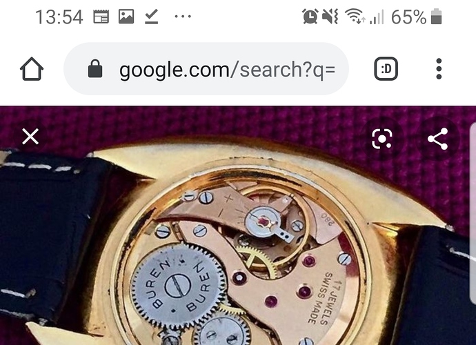

Als ik eerlijk ben zie ik erg veel significante verschillen; Positie van de kloofschroeven, positie van de pal, montage van de wijzerplaat; verhouding grootte centrumrad/derde rad. Denk niet dat dit hem is.
Is het niet zo dat dit allemaal gebaseerd is op 1 bepaald type uurwerk? Volgens mij zijn de basis onderdelen allemaal identiek.
