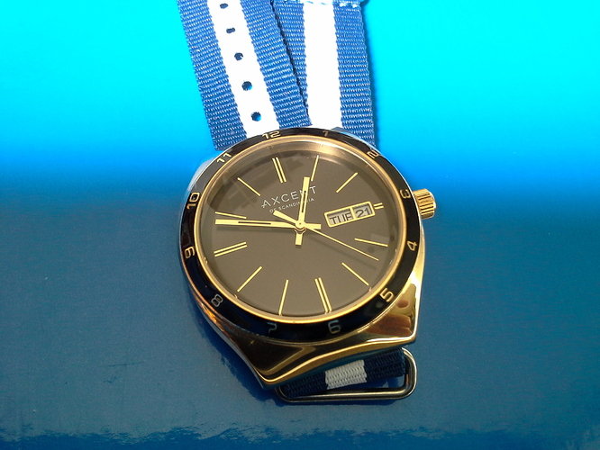

ik zou hem op een textiel bandje zetten of zelfs een Natoband
voorbeeld ;
of
of
Was ook mijn bedoeling, heb wel wat liggen maar zijn 20 mm dus ff een andere bestellen, bedankt voor het meedenken.
