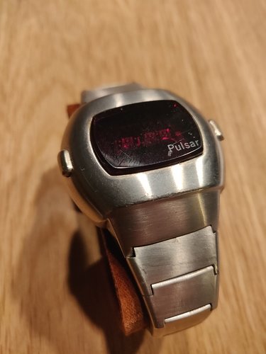

Ikzelf ben nog niet zo lang liefhebber en heb enkele maanden geleden een Seiko Navitimer GMT uit begin '70 gekocht en nu volop bezig met het verkennen van vintage horloges.

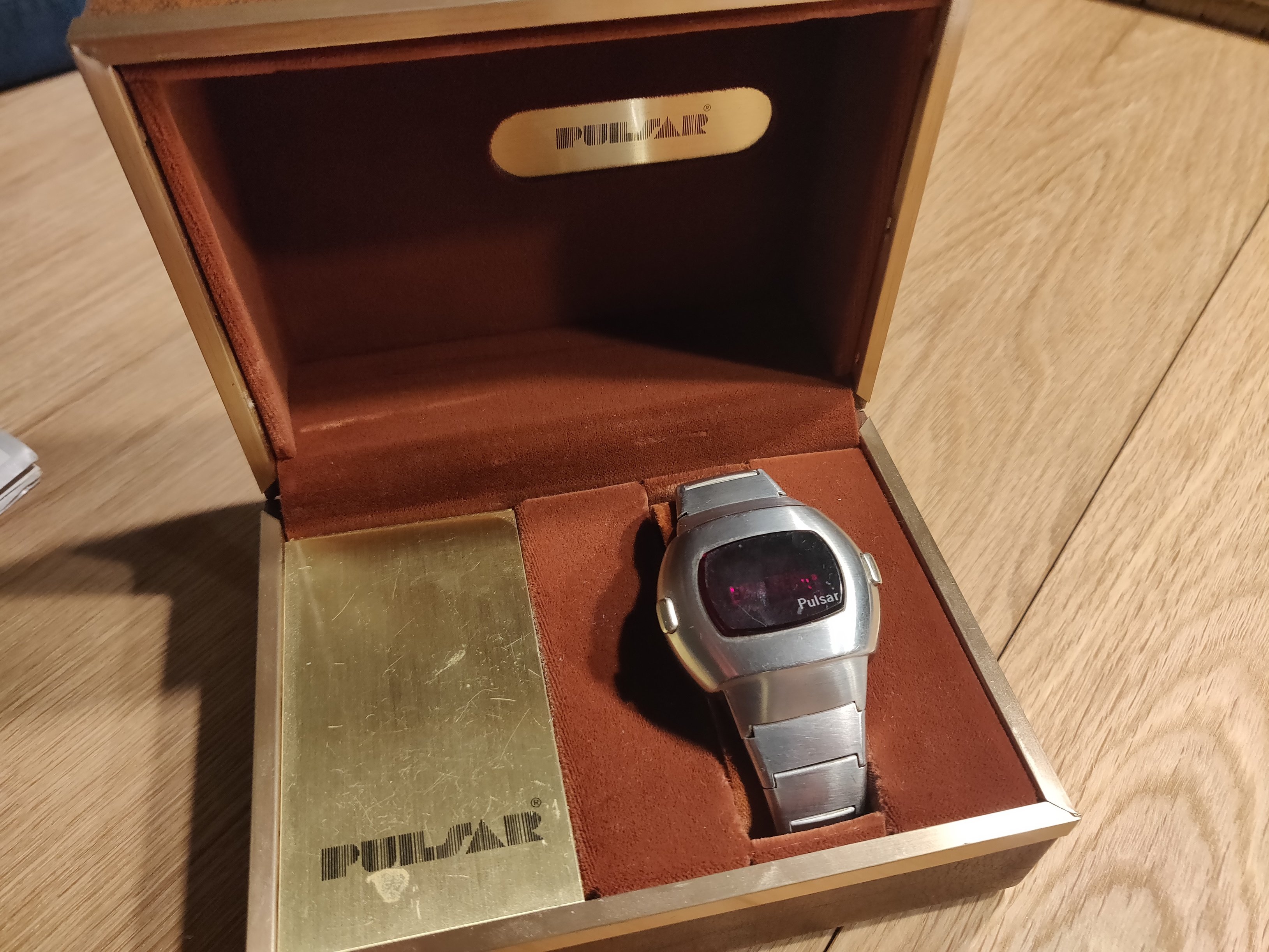

To the point: Ik heb een 10-tal jaar geleden een horloge geërfd van mijn grootvader. Het betreft een Pulsar LED Digitaal horloge (ik denk P-serie).
Het probleem is dat hij niet meer werkt. Heb hem ooit binnengebracht bij een lokale juwelier en die kon hem niet repareren.

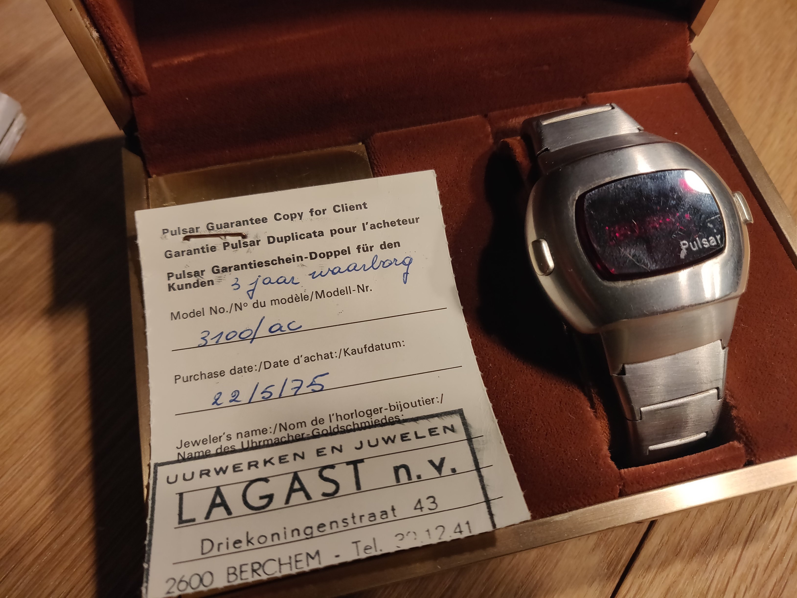

Heeft iemand kennis van deze uurwerken en zin om er eens naar te willen kijken of ken je iemand die dit kan? Uiteraard tegen vergoeding. Het is zo een complete set met doos en zelfs het garantiebewijs met datum van aankoop dat het echt zonde is dat hij niet meer werkt.
Alle hulp welkom!
Een vriendelijke groet,
Thomas
