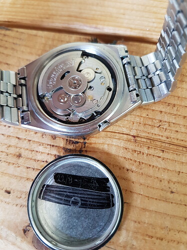

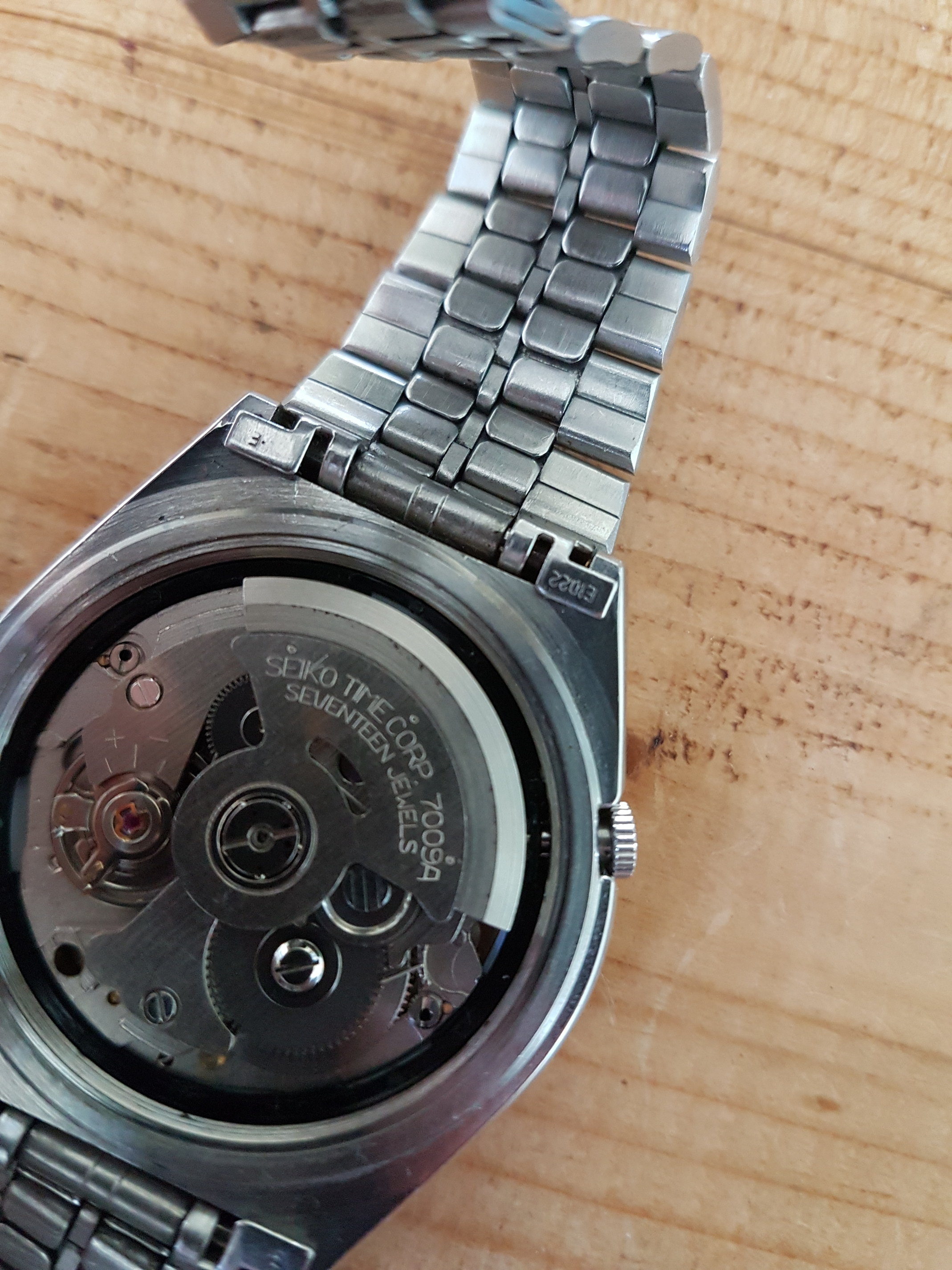

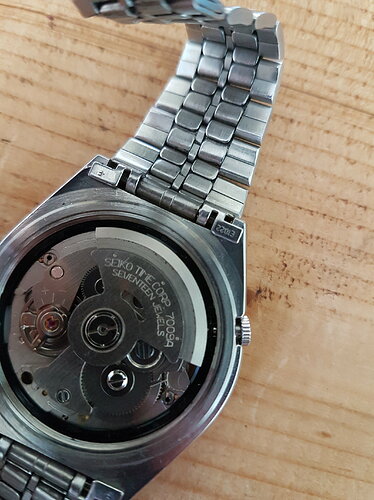

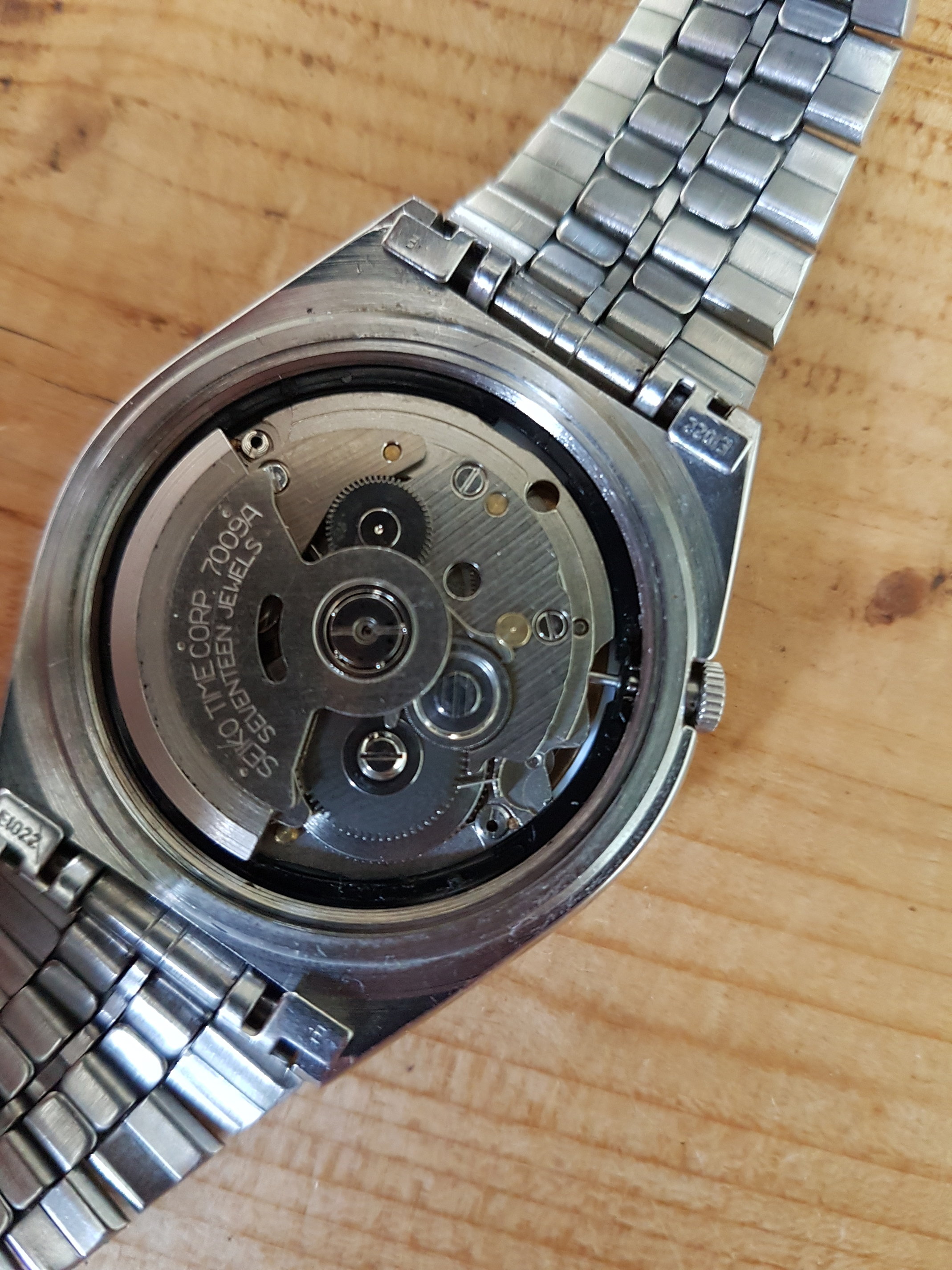

@drex Update, ik heb de klok open gehad, uurwerk is bijzonder schoon geen vet resten of andere troep. Toch maar weinig reserve.
Hoi Remco,
Zo op het eerste gezicht zegt dit niet zoveel.
De meeste rommel zit in de veer ton van de main spring.
Ik denk dat daar het probleem zit.
Heb je die ook open gehad?
Eh nee, die zit onder het uurwerk zeker.:see_no_evil:
Je kan hem zo zien zitten naast de rotor.
Maar om erbij te komen moet het uurwerk
helemaal uit elkaar.
