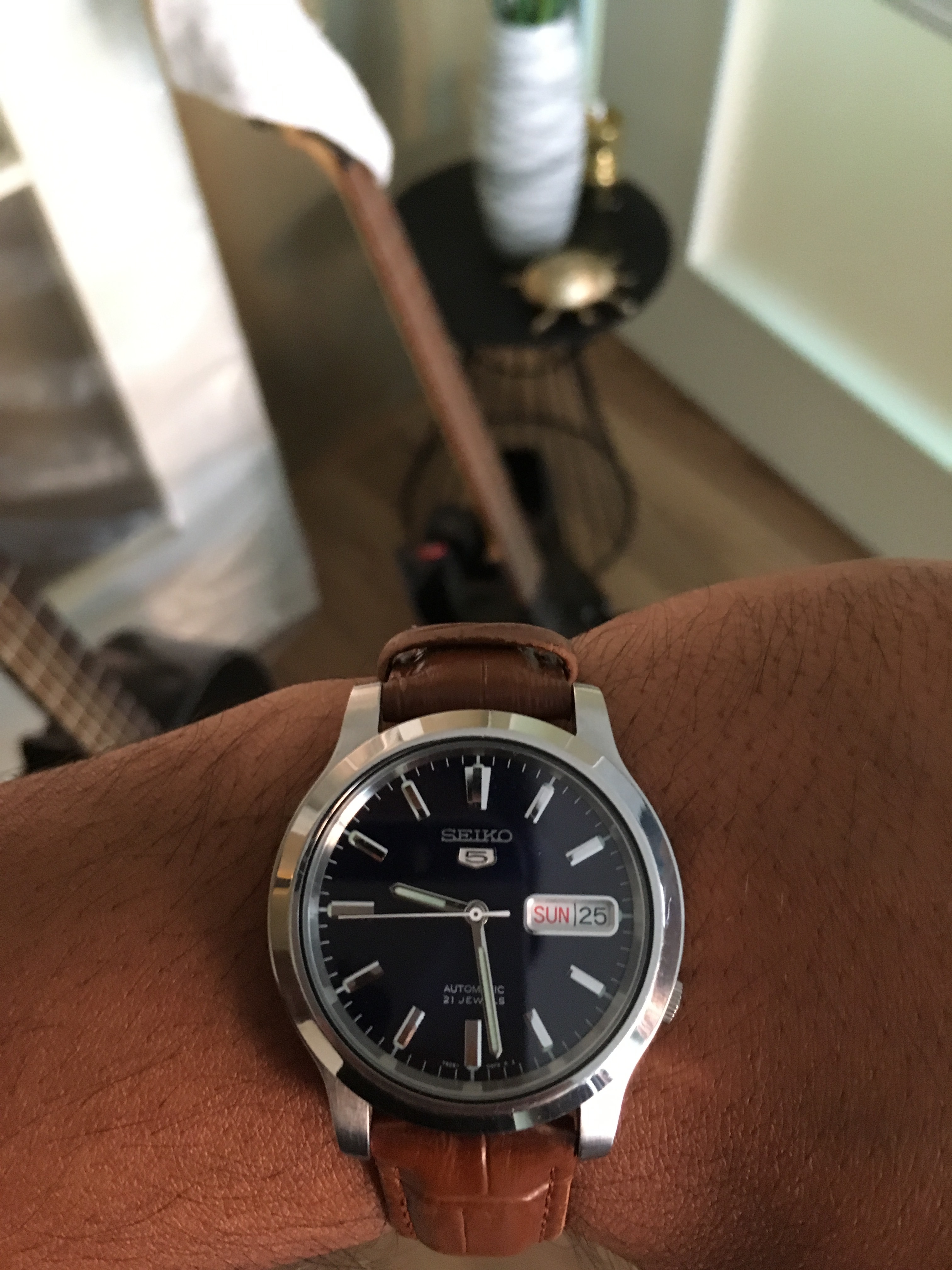

Even een vraagje. Ik heb deze seiko 5 al een aantal jaar in mijn bezit. Hij heeft echter sinds altijd te snel gelopen.
Nu heb ik onlangs een demagnetizeer apparaatje gekocht omdat ik had gemeten dat het horloge gedemagnetiseerd was. Hij geeft nu niet meer aan dat hij ge de… wat een rotwoord … magnetiseerd was alleen ik merk nu dat hij nog steeds te snel loopt.
Ik heb van voor, achter en zonder caseback geprobeerd zonder succes.
Zijn er nog dingen die ik zelf kan proberen om hem weer binnen de marges te laten lopen?
Thanks!

Hoeveel te snel loopt hij?
Dat weet ik niet precies. Ik heb geen timographer. Maar zag wel dat hij in twee uur ongeveer 4 min heeft ingelopen. Dat lijkt me nogal veel?
Breng hem eens langs een horlogemaker als hij verder goed loopt is het een kwestie van opnieuw afstellen.
4 minuten per twee uur is wel erg veel en valt wel buiten de afregelbare range :thinking:
Ja dit vreesde ik al. Ik weet niet of ik dat ga doen omdat dat me waarschijnlijk beduidend meer gaat kosten dan wat het horloge me heeft gekost. Vandaar dat ik dacht, eens zien of ik zelf nog dingen kan doen om hem weer binnen de marges te krijgen.
