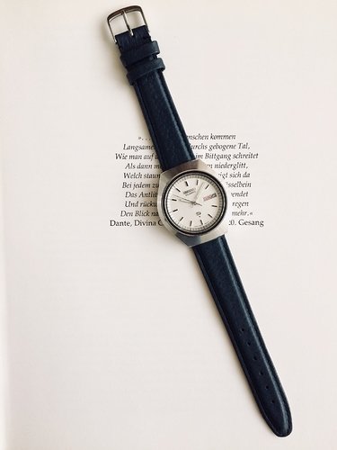

Beste forum leden.
Ik probeer een Seiko quartz 8170 weer aan de praat te krijgen. Dit klokje is in erbarmelijke staat, maar er zit een verleden aan. Mijn zwager heeft dit in de jaren 70 van zijn vrouw gekregen. Echter zij is vorige jaar overleden, dus er zitten veel herinneringen aan.

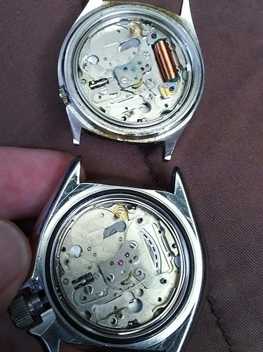

Ik ben nu op zoek naar een circuit blok van een 7546a movement, zoals afgebeeld op de foto’s. Wie weet waar ik dit onderdeel kan vinden?
Ik heb internet al afgezocht, maar kan niets vinden.
Voor wat het waard is!? Even vragen naar de staat van het elektrisch .blok.
7548 past ook en de pulsar y512.

y513 past ook, staat wel het één en ander op Ebay.
7546 circuit zal wat langer zoeken zijn.
Het elektroblok is nog wel verkijgbaar bij Seiko. Spoel niet meer. Refnummer is 4001751. Dit is dus het e-blok zonder spoel.
Stuur me maar een pb als ik hem voor je bestellen moet.

Voor dat geld kan ik het e-blok niet leveren!
Goed alternatief dus.
