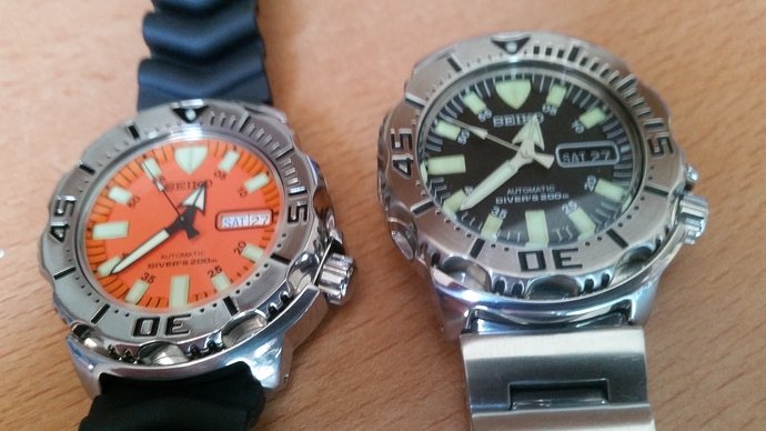

Het is gelukt! Ik heb het Monster tussen houten beschermplaatjes voorzichtig in de bankschroef geklemd en idd eerst met een mesje geprobeerd speling te krijgen maar dit lukte helaas niet.
Toen met een kleine schroevendraaier geprobeerd en na een paar tikjes kwam er gelukkig ruimte en kom in de bezel loshalen.
Daarmee wel wat kleine beschadigingen gekregen helaas maar was niet anders.
Nu ik het horloge toch zo uit elkaar had liggen, meteen maar een grondige schoonmaak- en polijstbeurt gegeven en de beschadigingen van het vallen en het los tikken mooi weggewerkt al zeg ik het zelf.
Rubbertje uit de bezel heeft deze geschiedenis niet overleeft maar ik heb deze voor zolang uit mijn zwarte Monster gehaald omdat ik nu toch meer de oranje draag en zal t.z.t. deze wellicht bij Rob tijdens een Rikketik beurs kunnen vinden toch?
Hierbij enkele foto’s van het resultaat;
Bedankt voor de tips en de hulp!!
