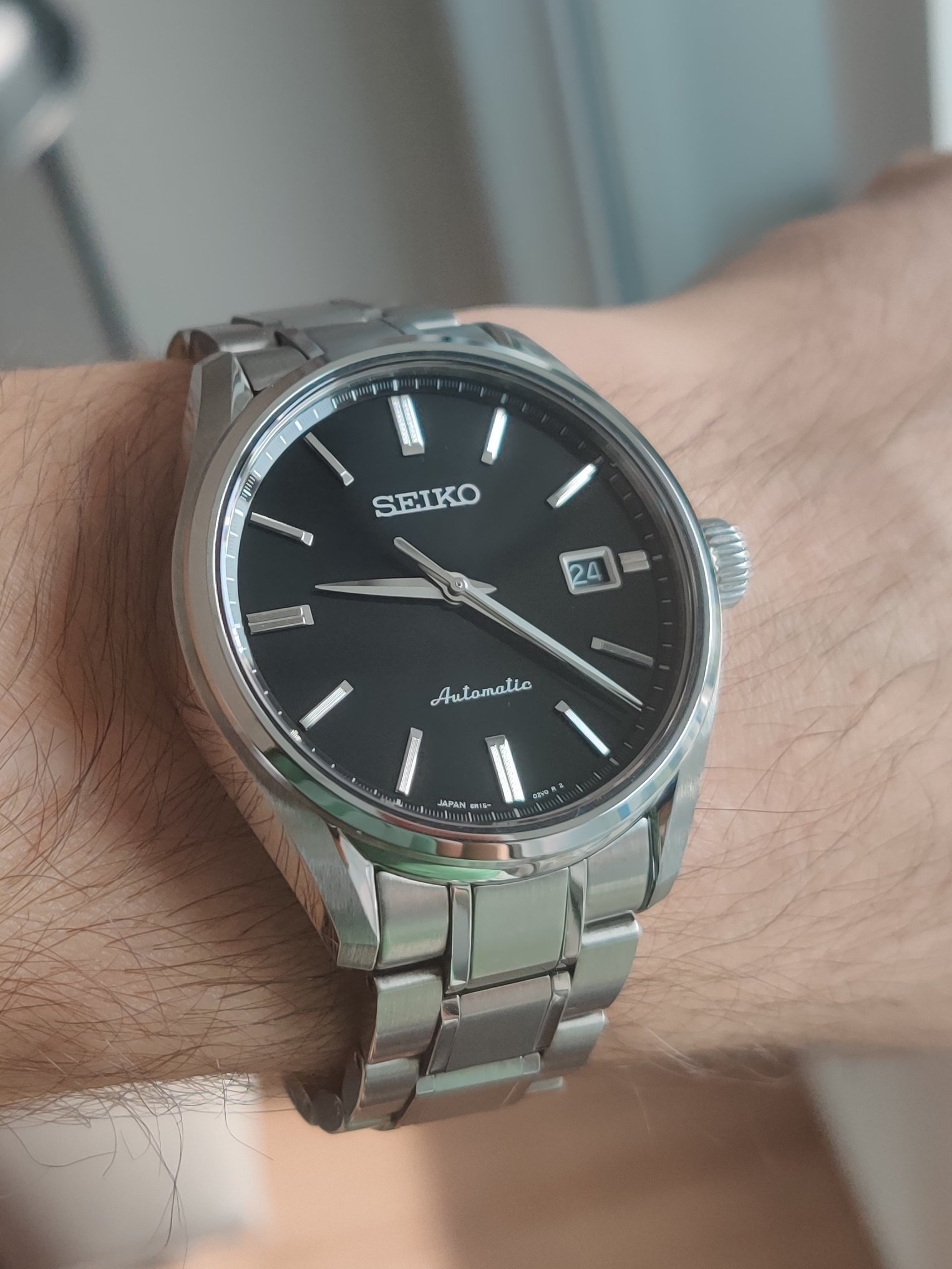

Beste forumleden,
Sinds kort ben ik de troste eigenaar van een Seiko SARX035. Het is echt een prachtig horloge, maar helaas loopt hij net iets te snel dan ik graag zou willen. In 24 uur +17 seconden. Twee van mijn vorige 6R15 Seiko’s kon ik aardig op nul houden zonder de kroon uit te trekken.
Kennen jullie iemand die jullie kunnen aanraden om mij hiermee te helpen? Seiko zelf wilt niks voor mij doen (ook niet tegen betaling) omdat dit binnen de spec is van dit kaliber.
Het liefst in regio Nijmegen/Arnhem, maar ik ben ook bereid om elders in het land te kijken aangezien ik liever naar een expert ga.
Ik hoor graag of jullie tips voor mij hebben.
Julian

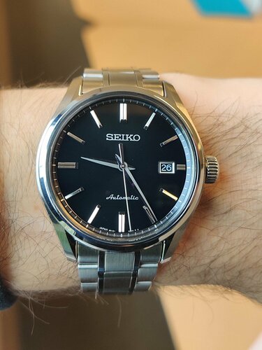

Update: ik heb het horloge toch teruggebracht naar een juwelier. Deze heeft mijn horloge naar Seiko gestuurd ter reparatie. Ik draag het horloge nu alweer een dikke vier weken en ik ben erg tevreden met het resultaat. De afwijking varieert nu in 7 dagen tijd tussen de -1 en -18 sec. Dit is een beetje afhankelijk van hoeveel ik hem draag heb ik gemerkt. Hij loopt dus nu eigenlijk iets te langzaam, maar met deze afwijking ben ik heel erg tevreden! Bedankt voor alle tips.
