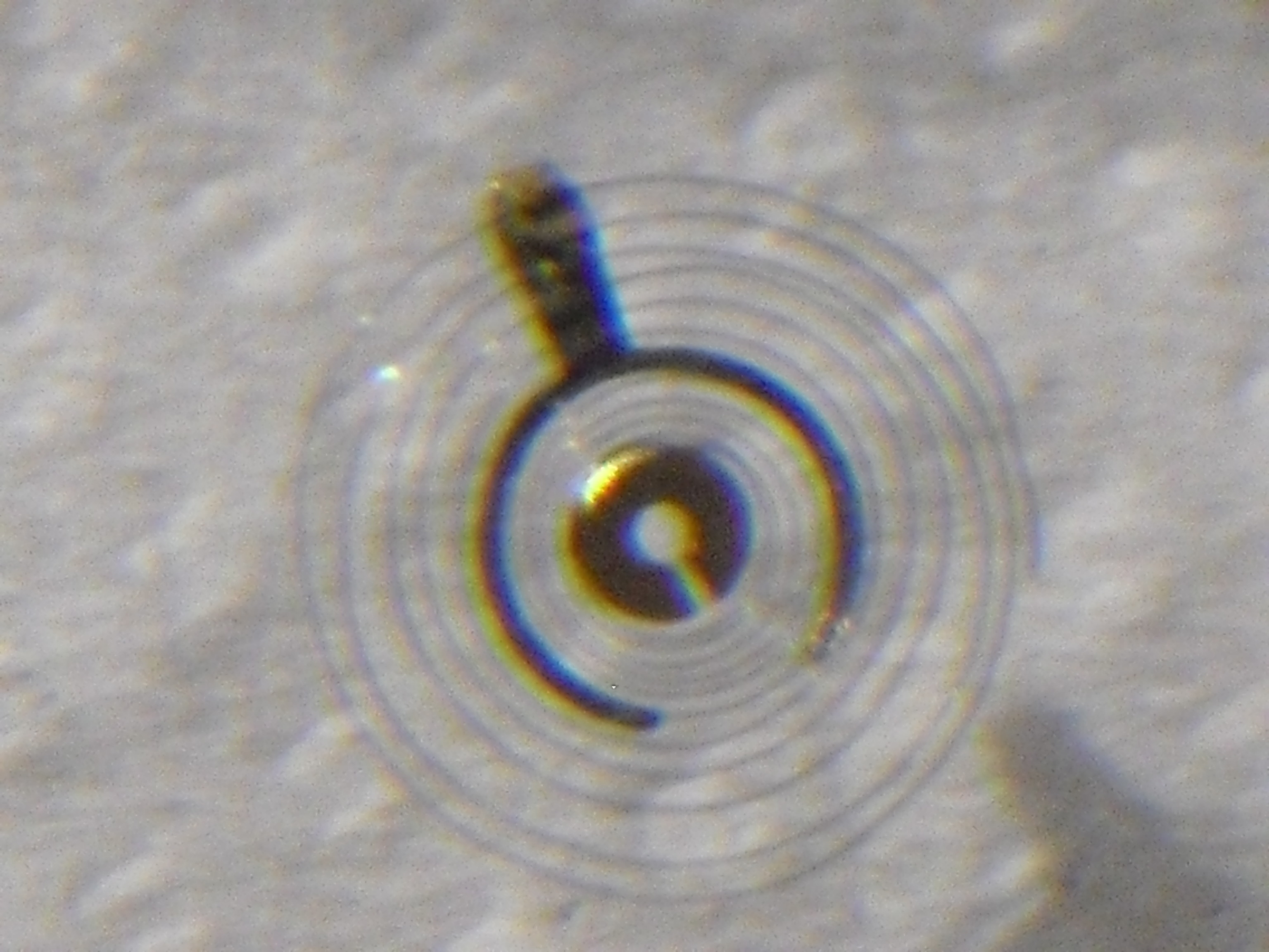

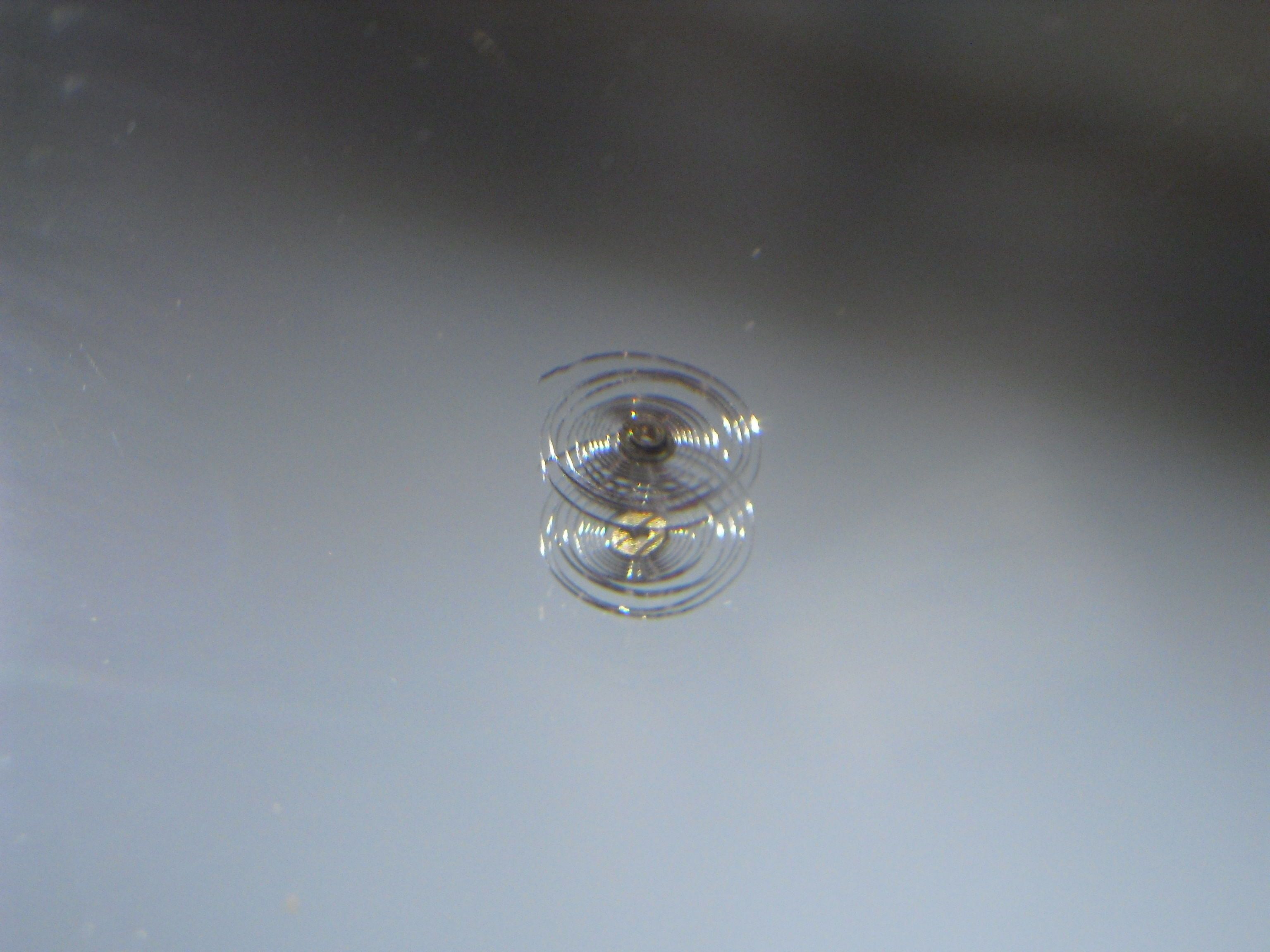

Spiral en zenuwen (en balans as)

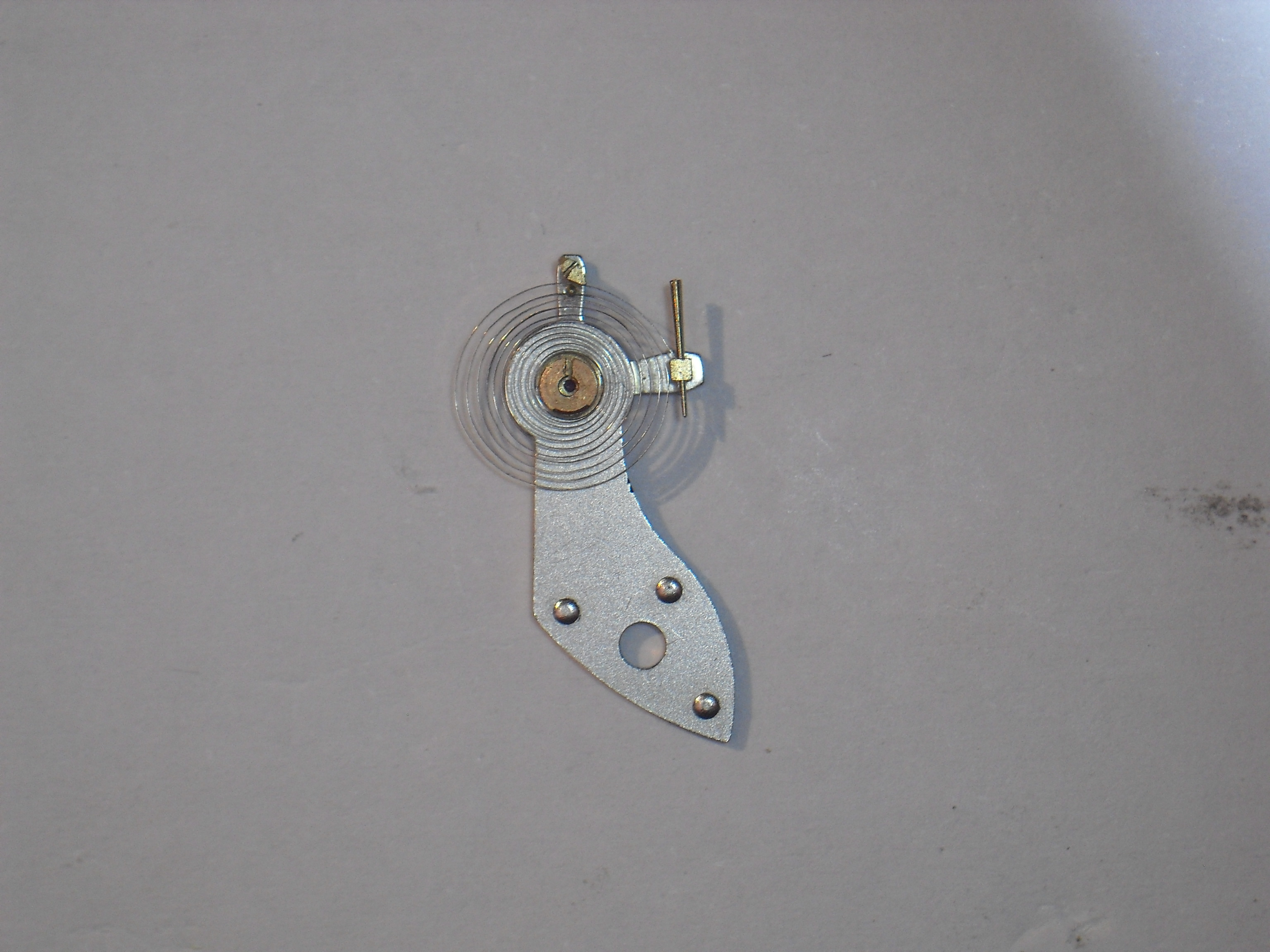

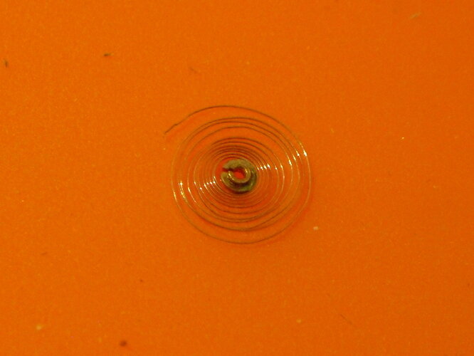

Nog een beetje de spiral gewerkt…
Die is nog niet vlak.
En vooral is het centrum niet in het middle.
En vandag zo is het : centrum weer in plaats, vlak genoeg en een doorlopende spire tot het ende.

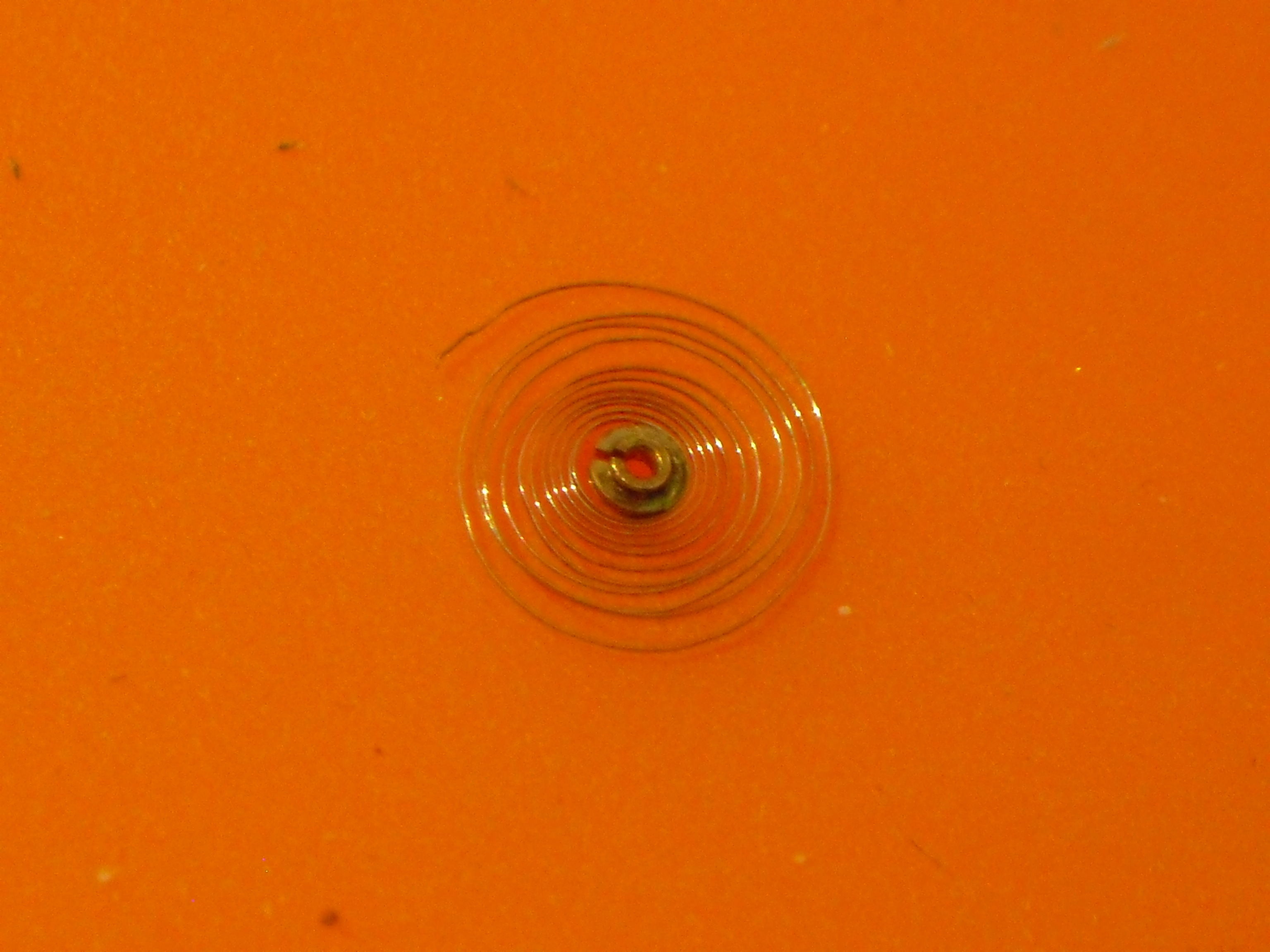

Volgende stap : de spiral moet rustig zijn ende spire aan het ende van de compas komen, en niet verder. Dus nu nog een beetje de spiren sluiten om ongeveer een diameter van 2 spiren korter zijn. Daarom hoefden de spiren nog niet perfekt te zijn maar die moesten niet meer elkaar raken anders is het onmogelijk te weten waar men moet benden :smile:
Wordt vervolg…
Komt in orde Brunod.
Heb ook al zulke ongelukjes gehad en doet soms plezier nog eens een spiraal te rechten (na enige vloeken) :disappointed_relieved:
Verleer je niet , is zoals fiets rijden.
Geduld is een schone zaak! :smile: het ziet er in elk geval al een heel stuk beter uit! :thumbsup:

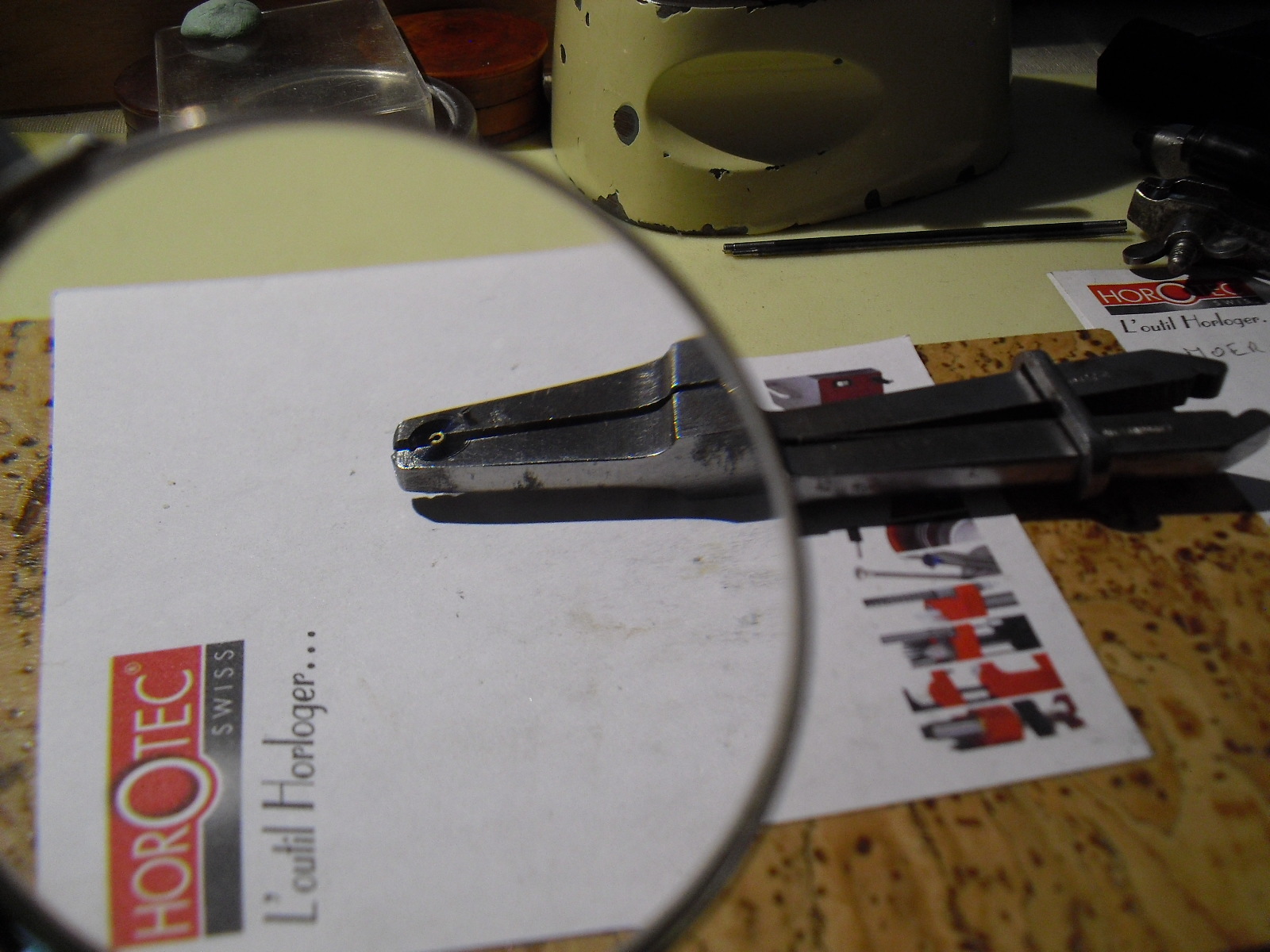

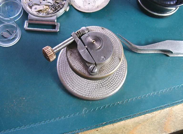

Hoe je zo’n klusje het prettigst uitvoert is persoonlijk natuurlijk, maar het is vaak handig om de spiraal vast te leggen, een gereedschapje als een “stud-table” (eigenlijk om een piton op de spiraal te pinnen) is goed te gebruiken; hiermee ligt in elk geval één einde vast, van daaruit maak je dan de spiraal makkelijker vlak en centrisch (vind ik tenminste).
Zo’n gereedschapje is trouwens ook makkelijk zelf te maken…
@Paul_K : jij hebt altijd de richtige werktuig ! En altijd goede raad te geven : Dank je wel !
:ok_hand: Deze laatste had ik zo een model nog nooit gezien.
BD
Nou, niet altijd hoor, maar ik heb toevallig wel een paar assortimenten spiralen…
maar ja, da’s natuurlijk lang niet zo leuk als een spiraal zelf te richten… :smile:
(PM me maar even als je er eentje zou kunnen gebruiken…)

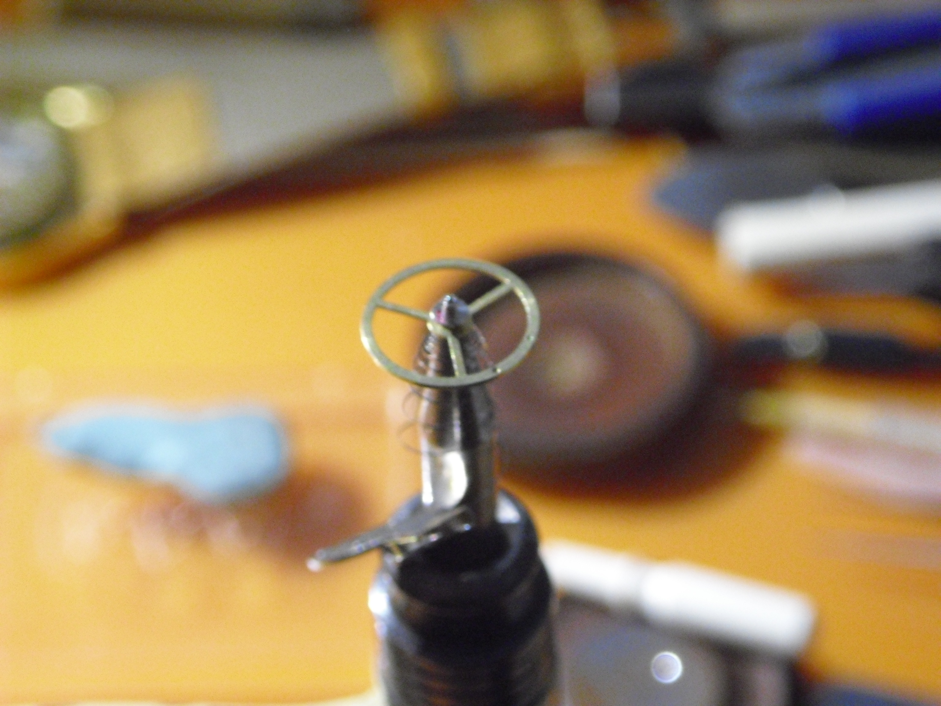

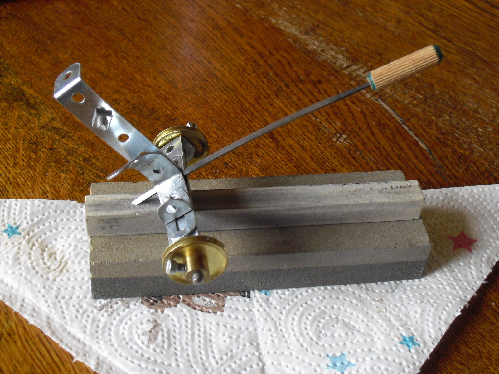

Nu is deze balans as eindelijk klaar.
Ik heb verschillende werktuigen en skills moeten oefenen. Daarom heb ik eerder een “groote” as voor een Waltham gemaakt (5,5 mm lang). Een jka feintaster moeten vinden, anders is het onmogelijk tot 1/100 mm te meten, de palmer verlaten (die kan de as breken tijdens de afmeting)… Twee uren lessen bij een ex-horlogemaker leeraar…
In kort, nu loopt de horloge :slight_smile:

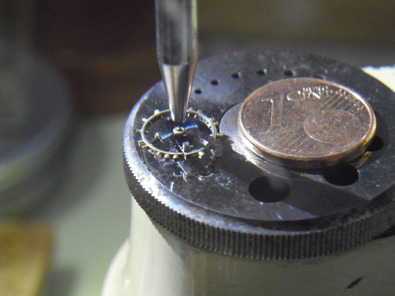

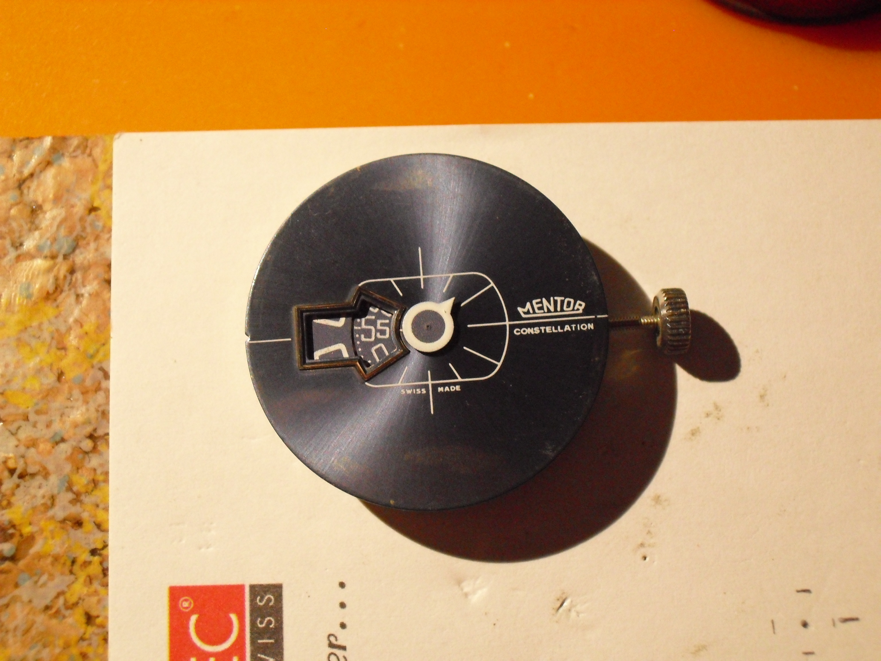

Virole een beetje sluiten
Spiraal in plaats zetten (met een cent om de groote te zien).

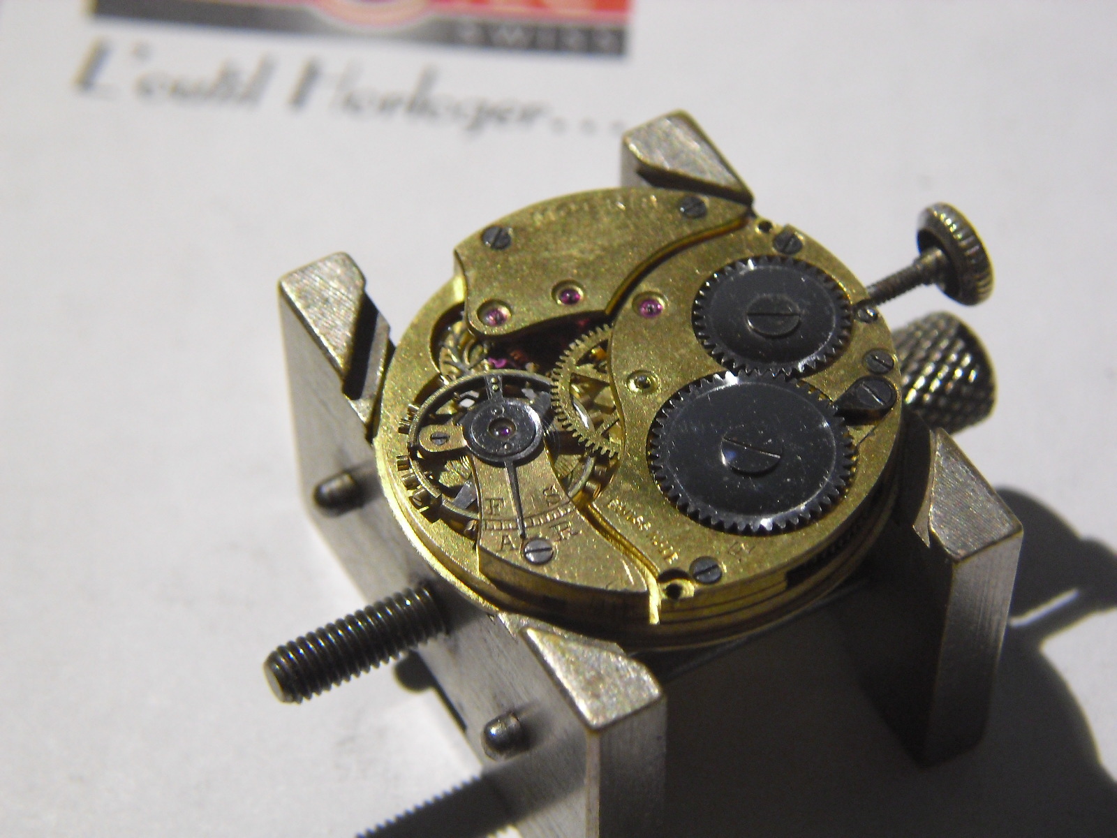

En de beweging volledig.

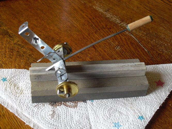

Maar ik heb ook een nieuwe werktuig moeten ontwerpen, om scherpe punten aan de cuters te maken. Met hand zoals ik deed was niet meer genoeg.
Dank u wel :slight_smile:

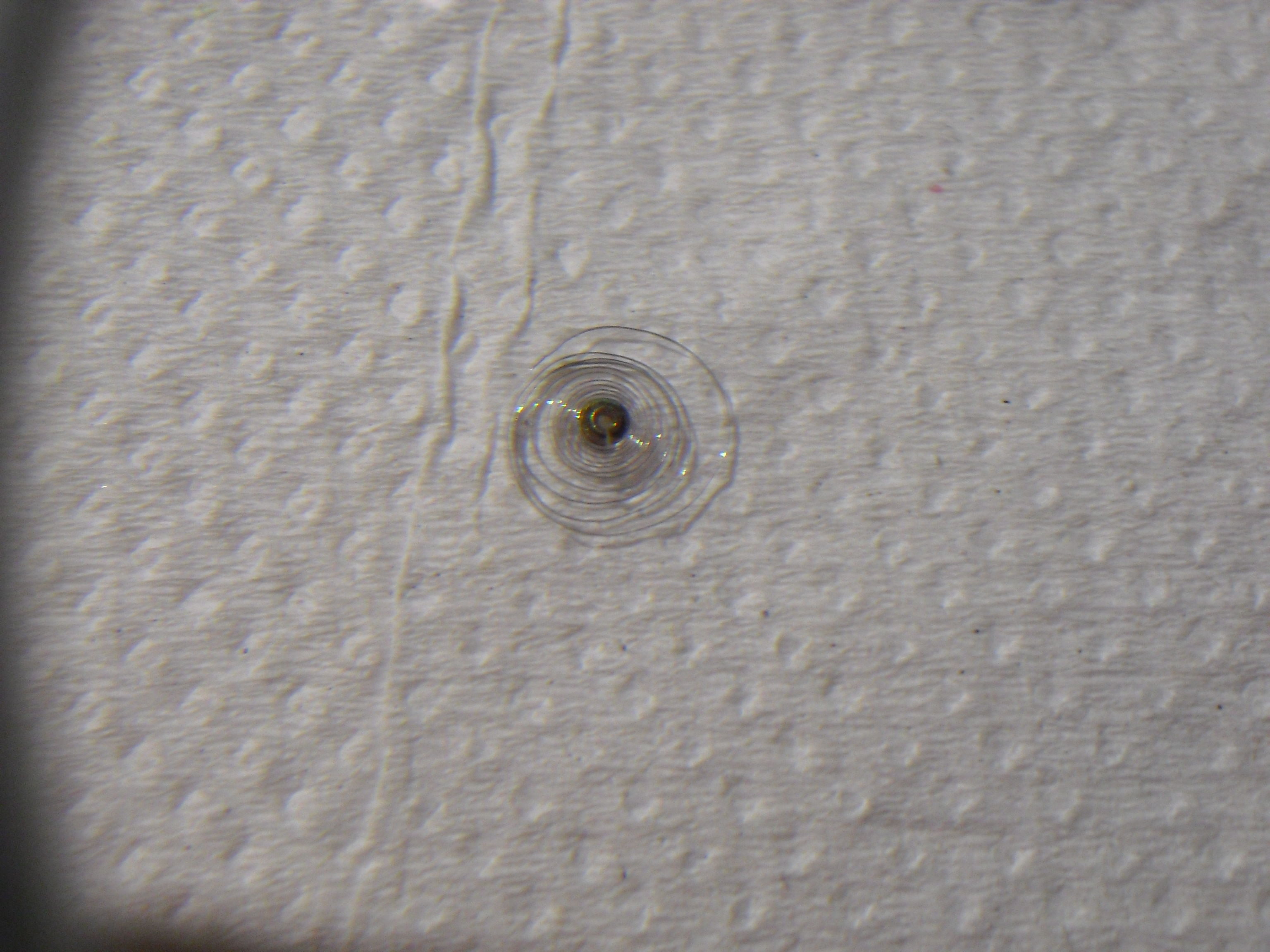

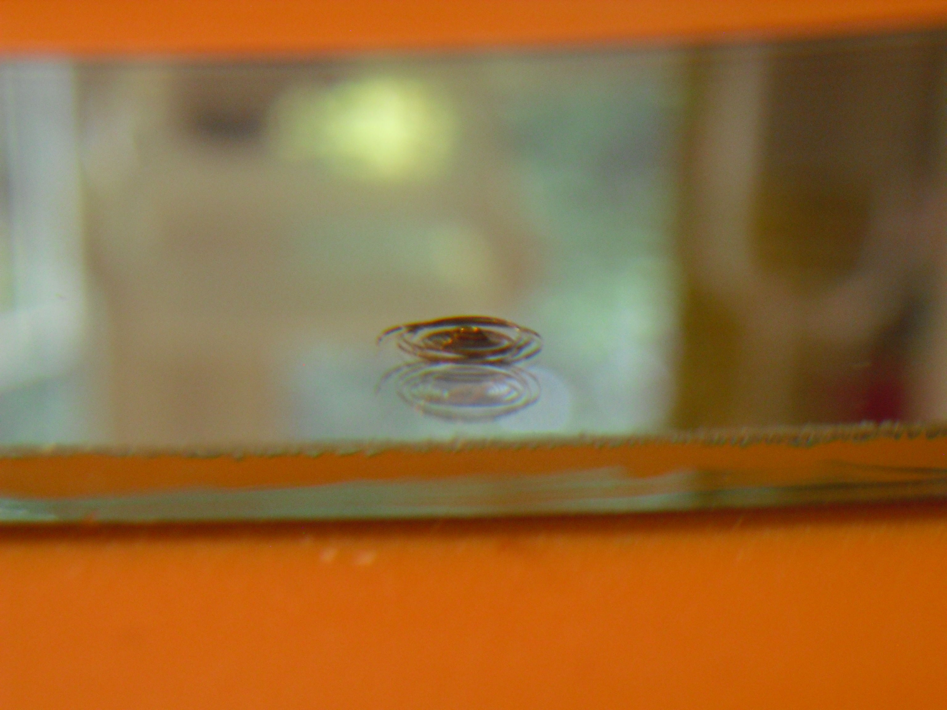

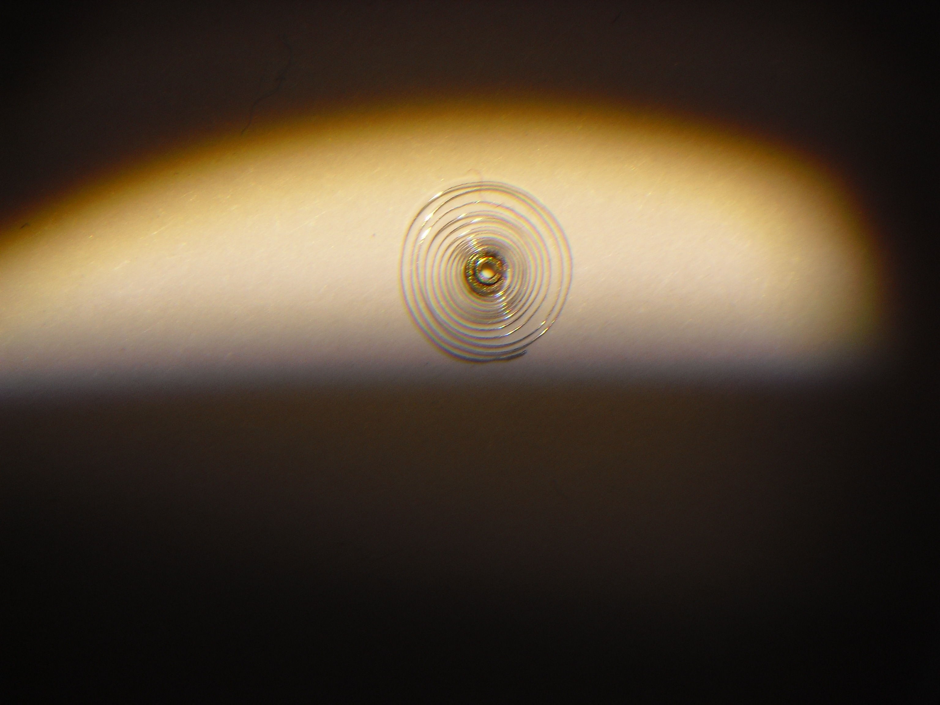

De spiral had ik een beetje vergeten.
Hier is de laatste bericht.
Ende.

Weet je al iets over de gangwaarden van dit gereviseerde werk?
Nee, voor de eene met de nieuwe as laat ik hem een dag zonder olie lopen in alle richtingen, en als alles goed gaat dan komt de olie et de vibrograph test.
Voor de andere met de spiral geeft het niet (die is van mij :slight_smile: ).
