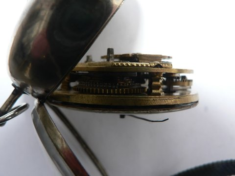

Dit is volgens mij hetzelfde oude systeem die oude Engelse zakhorloges gebruikten.
Als ik me niet vergis is er ergens een topic van Coen over zo’n zakhorloge.

Ja, dat dacht ik wel, heb ook een paar van die zakhorloges.

Ik heb ook zo een zakhorloge gehad met kettingaandrijving.
Leuke techniek, maar eigenlijk niet zo bijzonder want het bestaat al honderden jaren.
