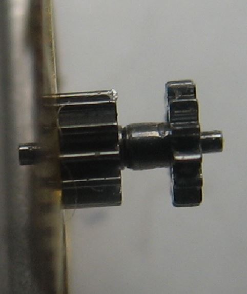

Dag allen,
Na een service van een Favre-Leuba blijkt dat het uurwerk goed loopt, maar de wijzers blijven stil staan.
Dat ligt aan de overbrenging van het derde wiel. Hier op de foto (iets vergroot) .
Bij veel uurwerken wordt de draaiende beweging via de minuutpijp, die met weerstand op de as van het centrumrad is geplaatst, overgebracht naar de wijzers.
Bij de Favre Leuba 1152 is de overbrenging aangebracht op de as van het derde wiel (zie foto het rondsel uiterst rechts.
Het probleem is dat er geen weerstand meer is, dus het uurwerk loopt, maar de wijzers staan stil.
Maar even het rondsel er af halen om dan de ‘pijp’ iets te ‘knijpen’ gaat ook niet. De ruimte tussen beide rondsels is ongeveer 0,9mm.
Hoe krijg ik het rondsel met pijp er af? Of kan het nauwer maken ‘in situ’ gedaan worden?

Hallo Inca,
Ik heb een service gezien van een AS 1900 waarbij er ook een rondsel op het derde wiel zit.
Hij haalt deze eraf met de machine waarmee normaal gesproken de “roller” van een balans wordt verwijderd.
Ik geloof dat er ook speciale inzetstukken zijn voor op een treibniet waardoor je daarmee ook een roller kan verwijderen.
Na het schoonmaken smeert hij het rondsel met hetzelfde smeermiddel als waarmee je het stelwerk smeert.
Ik hoop dat je er iets aan hebt.
Misschien kan je hier wat mee? Het Zodiac uurwerk is immers net als de Favre Leuba afgeleid van de AS1687/1688 :smile:
http://watchguy.co.uk/repair-zodiac-seawolf-sst-36000/
Ik zie een inkeping op de foto links van het rechter tandwiel. Als het je niet lukt om ze van elkaar te halen zou ik op die plek in situ eens knijpen/met een stalkingtool een tikje geven. Grote kans dat je er dan bent.
