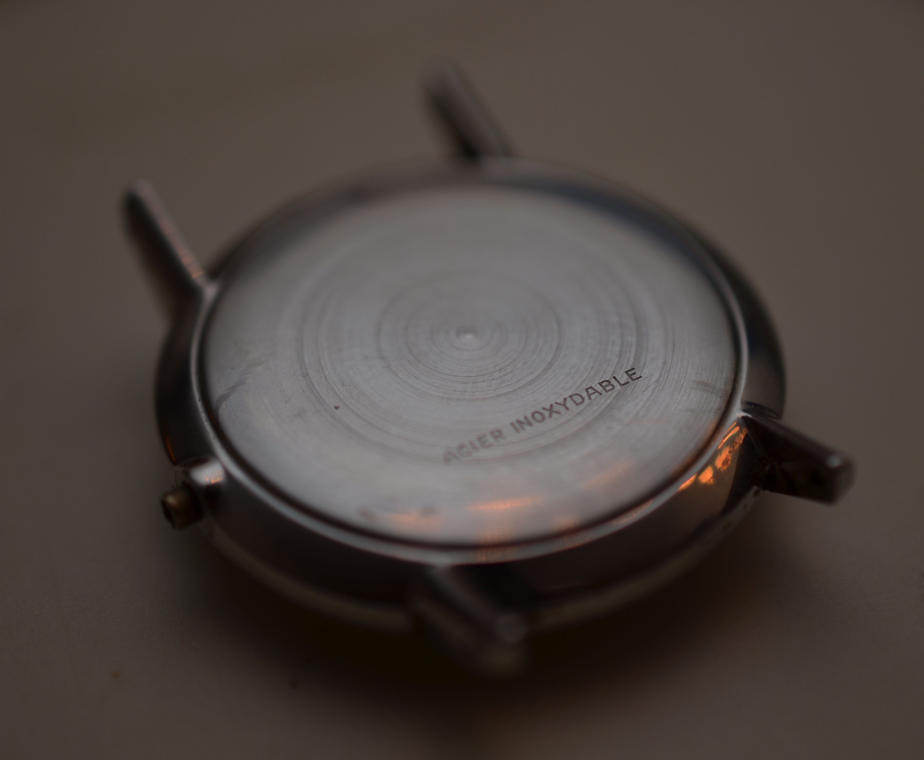

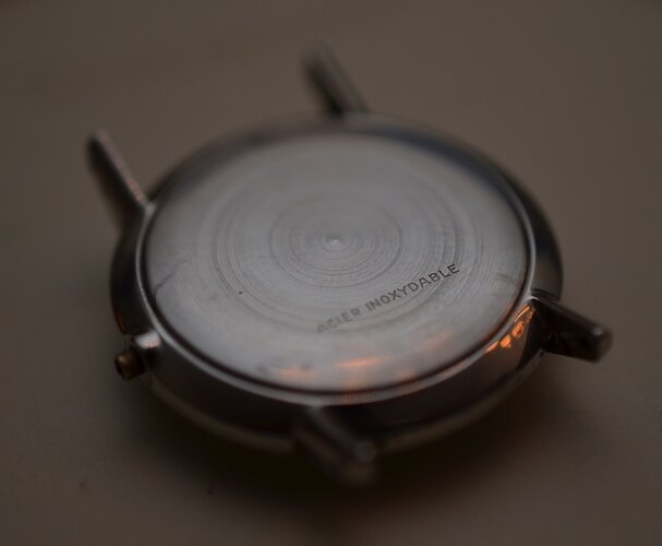

Maar heb ook niet echt goed gereedschap, iemand nog tips voor een goede kastopener? Deed het steeds met een zakmesje maar dat gaat steeds minder goed lijkt het wel.
In de regel kun je met een case opener knife prima uit de voeten, ik gebruik daarnaast vaak een Greiner Timoknack maar die zijn nogal prijzig.

Ging mij niet om een apparaat om het glas te verwijderen maar om een klik bodem te verwijderen. Schiet steeds uit met een zakmesje want de randen zijn te glad.

Laat maar, nog eens goed gekeken bij daglicht, de voorkant moet er echt af.
Gelukt met het filmpje als voorbeeld, beetje huishoud folie om het pompje af te dichten.

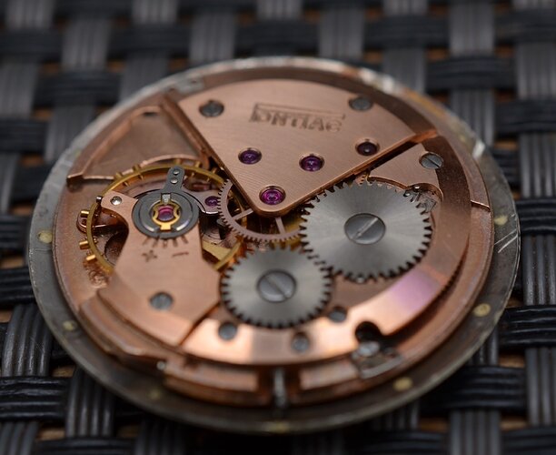

De stem zat niet goed dus die weer vastgezet. Overigens een “on Pontiac” mooi uurwerk.
ETA 2452 dacht ik maar lijkt niet op wat Ranfft toont… Iemand enig idee?

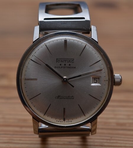

Met de glazen klem het glas weer terug gezet en klaar is deze mooie Pontiac Gulfstream
Lijkt goed te lopen maar dat weten we natuurlijk pas over een paar dagen
Knap werk, je wordt al een echte vakman!.
Nou kast en kroon werk lukt nog wel maar de rest ben ik nog een beetje huiverig voor. Misschien maar eens opzoek naar een Pontiac zakhorloge om mee te oefenen.
Ja maar wel een hele lastige kroon en kast!
