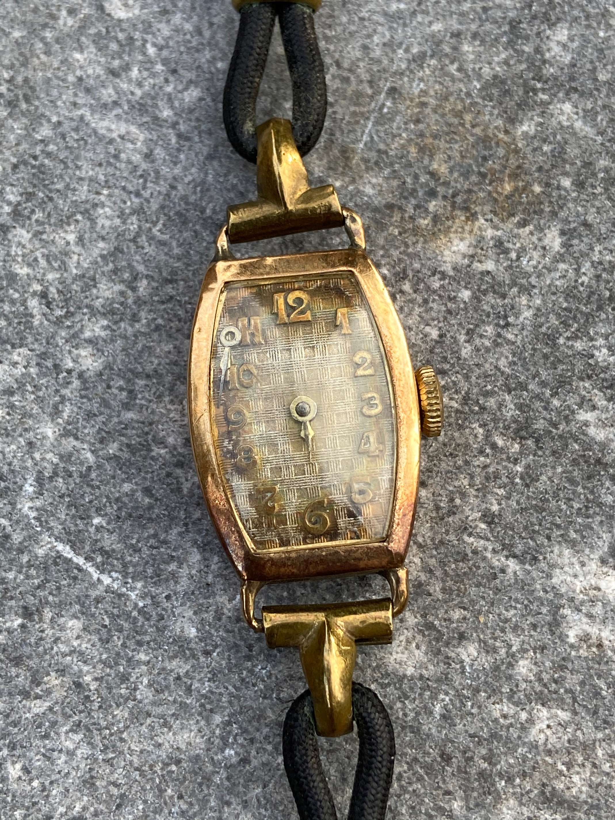

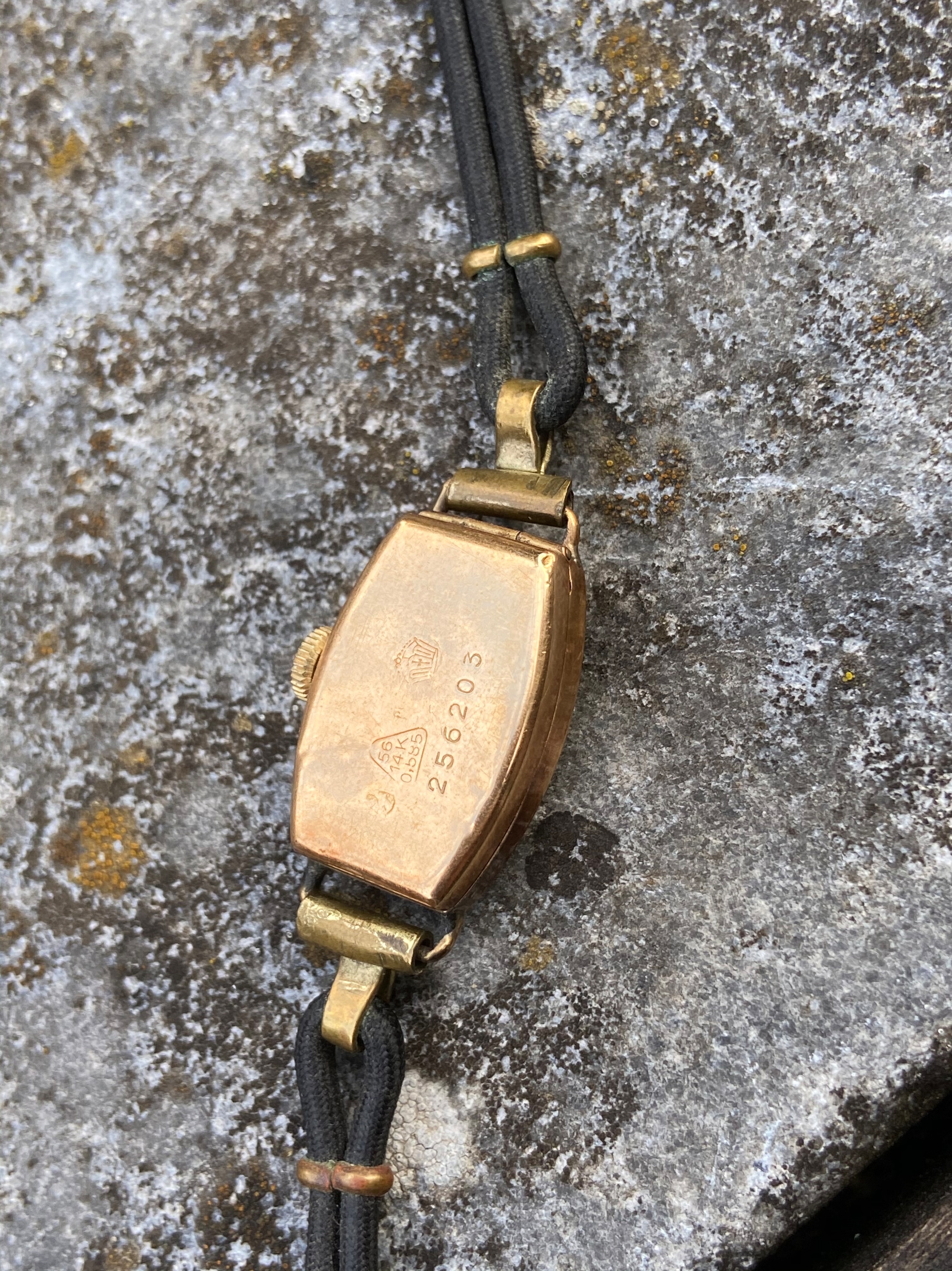

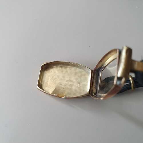

Mijn moeder is in het bezit van een polshorloge van haar oma. Echter hebben wij geen idee wat het is, hoe oud het is en waar het vandaan komt. We gokken op vóór 1950, maar dat is niet zeker.

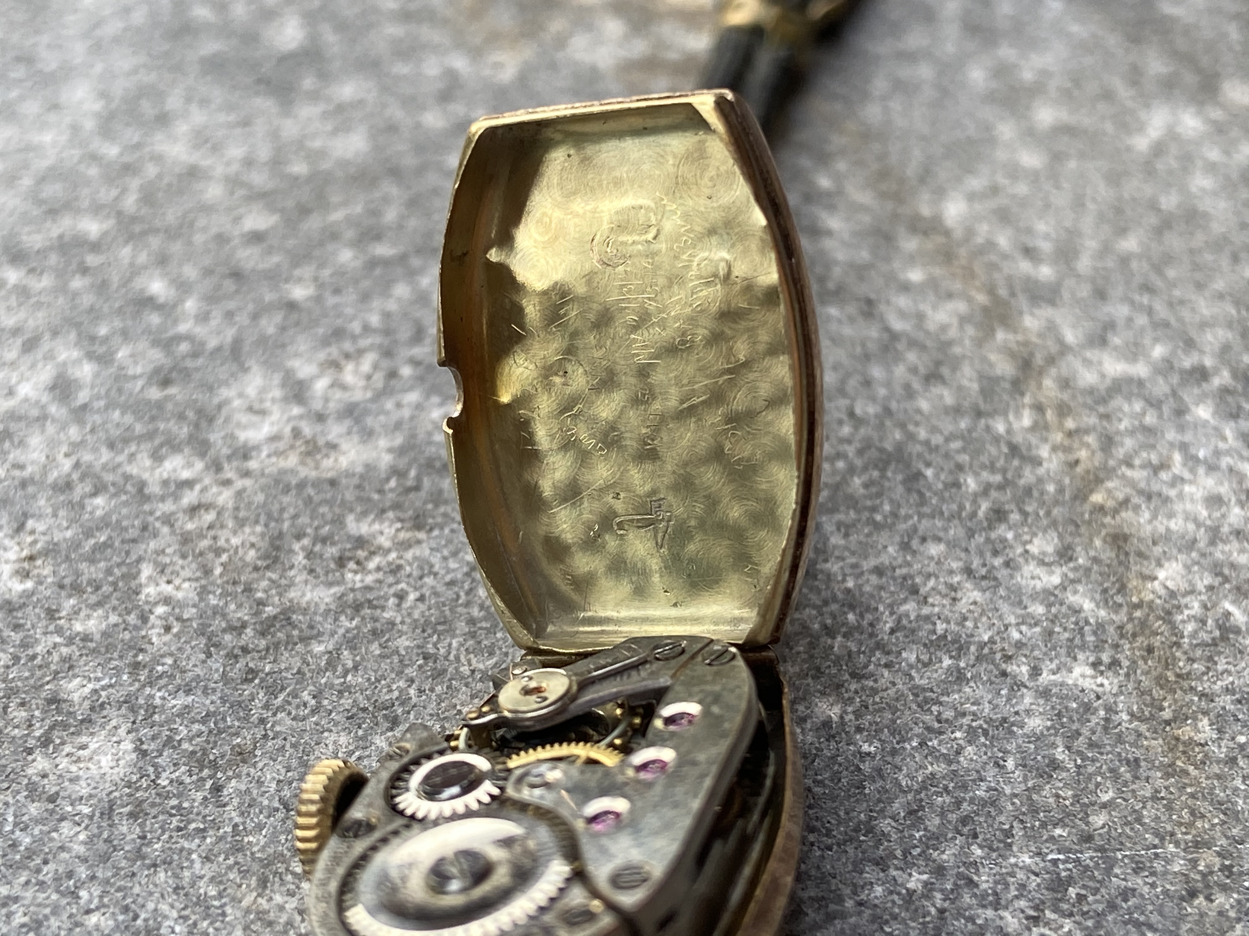

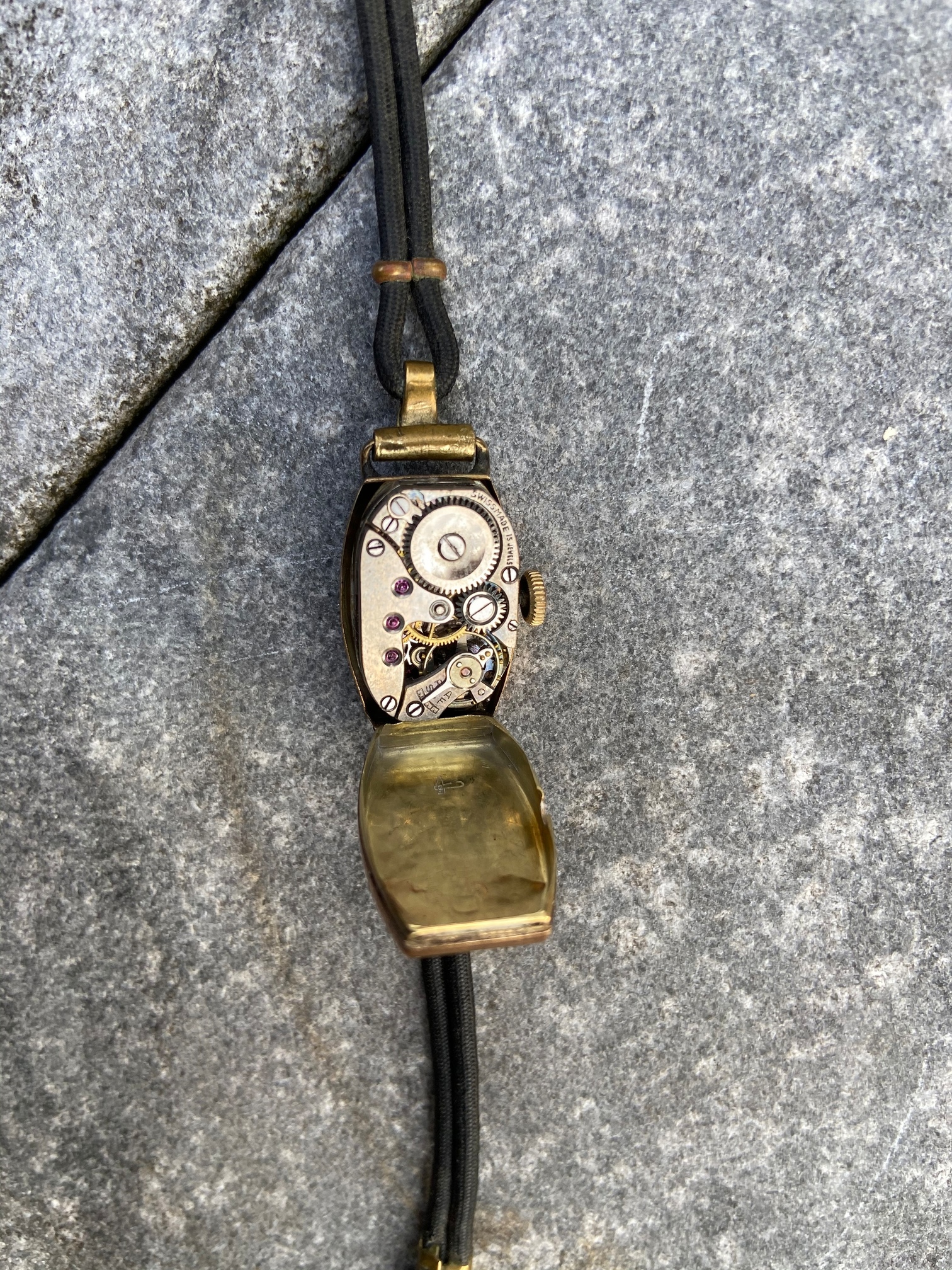

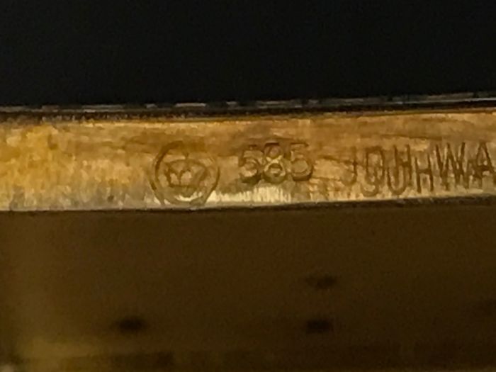

Op de achterkant staat het nummer 256203, een kroontje (volgens mij niet het bekende Rolex-exemplaar maar wellicht ben ik abuis) en nog een stempel. Echter tot mijn verbazing kwam er een nog fraai uitziend handopwind-uurwerkje onder het deksel vandaan, waarop “Swiss Made 15 jewels” te lezen valt. In het deksel staat nog een stempel van een hamertje.

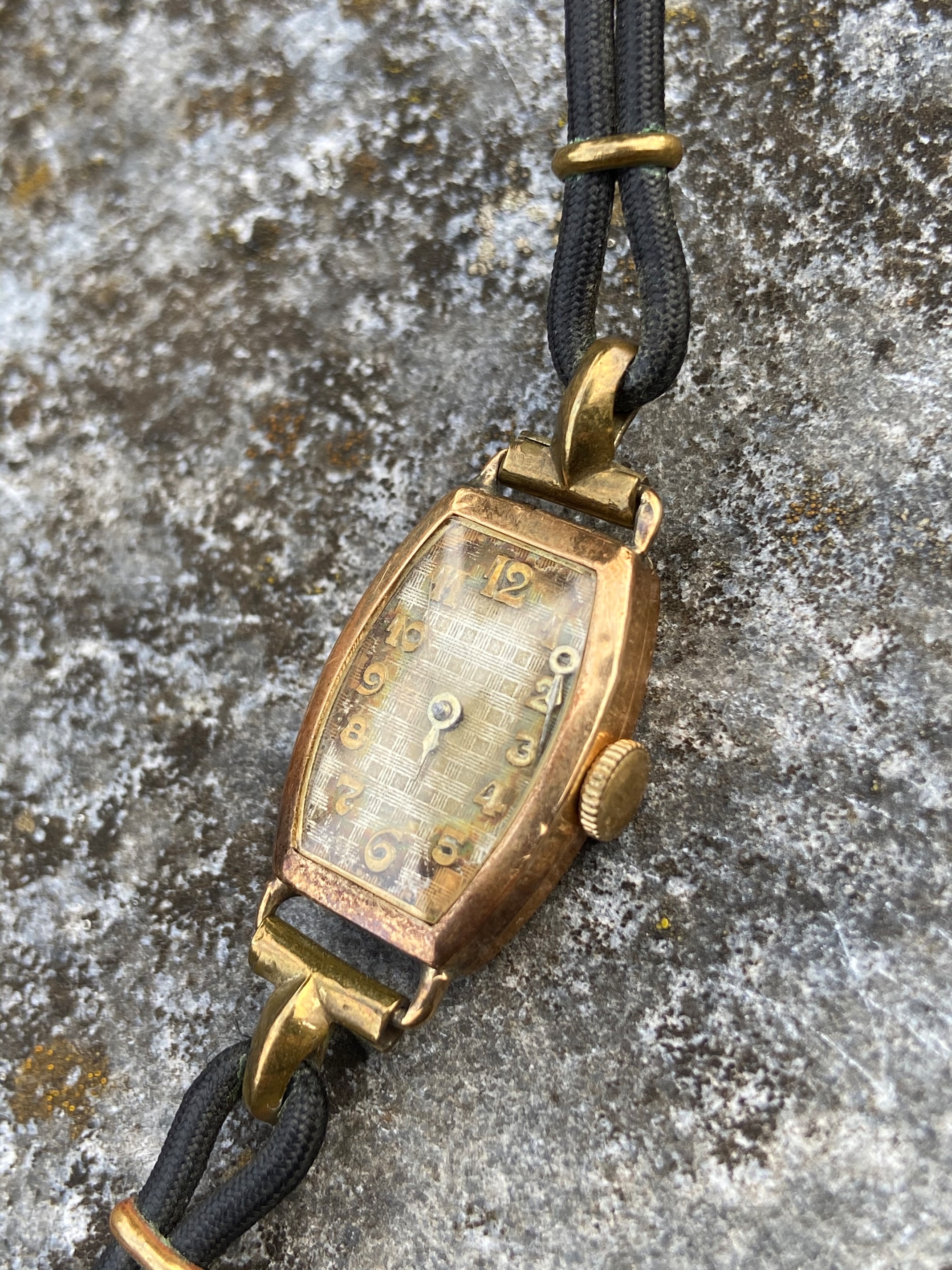

Afijn, hieronder de foto’s. Gezien de staat zal de waarde niet enorm zijn, maar we zijn vooral benieuwd naar de geschiedenis van dit kleinood. Wie kan ons meer vertellen?
Bij voorbaat veel dank!!
Jaren 30/40 cocktail watch.
14k goud. Geen Rolex
Kijk, daar kunnen we verder mee, dank voor de snelle reactie!
Is op de een of andere manier nog na te gaan van welke fabrikant het uurwerk komt? Uitgebreid googelen heeft vooralsnog weinig opgeleverd…

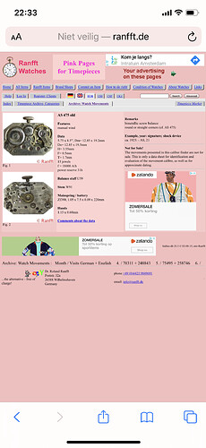

Of de maten kloppen is niet duidelijk, maar zo te zien lijkt het op een AS-475 (oud):
:slightly_smiling_face:
Of een Durowe 50: :wink:
http://www.ranfft.de/cgi-bin/bidfun-db.cgi?10&ranfft&0&2uswk&Durowe_50
Dat denk ik nu ook :+1:
Overigens lijken de posities van de lagerstenen van die AS nagenoeg identiek aan de Durowe. Alleen de positie van de tiretteschroef lijkt wat af te wijken. :thinking:
Heren toch, Durowe en Swiss made???
Lijkt inderdaad onwaarschijnlijk, maar weet jij zeker dat de spelregels betreffende Swiss Made omstreeks 1940 gelijk waren aan de huidige wetgeving?

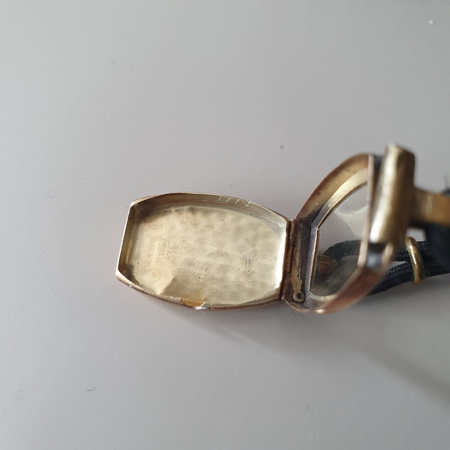

Die Hamer duid op Zwitserland. Kun je ook zien welk nummer er in staat want er zijn maar weinig jaargangen met een hamer met steel.
Horlogemakers hadden een stempel met een eigen nummer een soort registratie nummer.
In de hamer lijkt het nummer 163 te staan, zie bijgevoegde foto. Er staat echter nog meer in de kast gekrast… waar is na te gaan waar die 163 voor staat?
Goedemiddag , Beetje leesvoer voor de zondag middag.
https://www.vintagewatchstraps.com/swisspdm.php#hammerwithhandle
163 BGM Miserez SA Saignelégier 21.07.1934

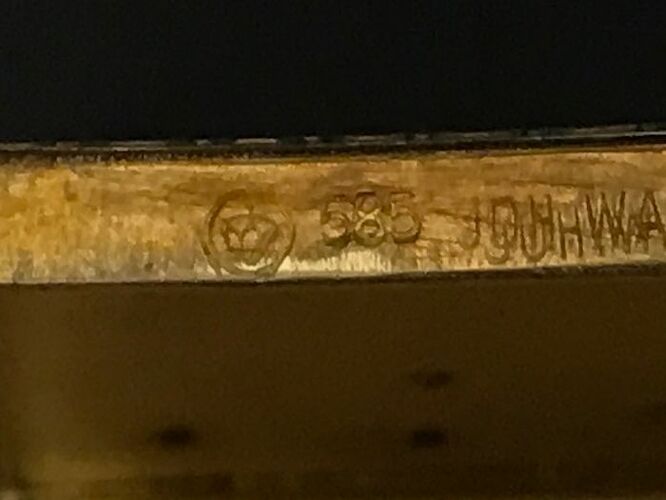

Is een kroon een merkteken van goud uit Duitsland?
Klopt een kroon in een cirkel
Halve maan kroon is het landsmerk van Duitsland voor zilver vanaf 1886.
