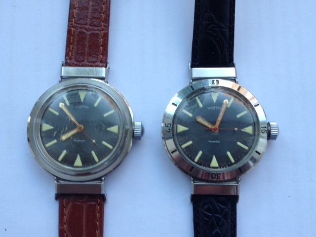

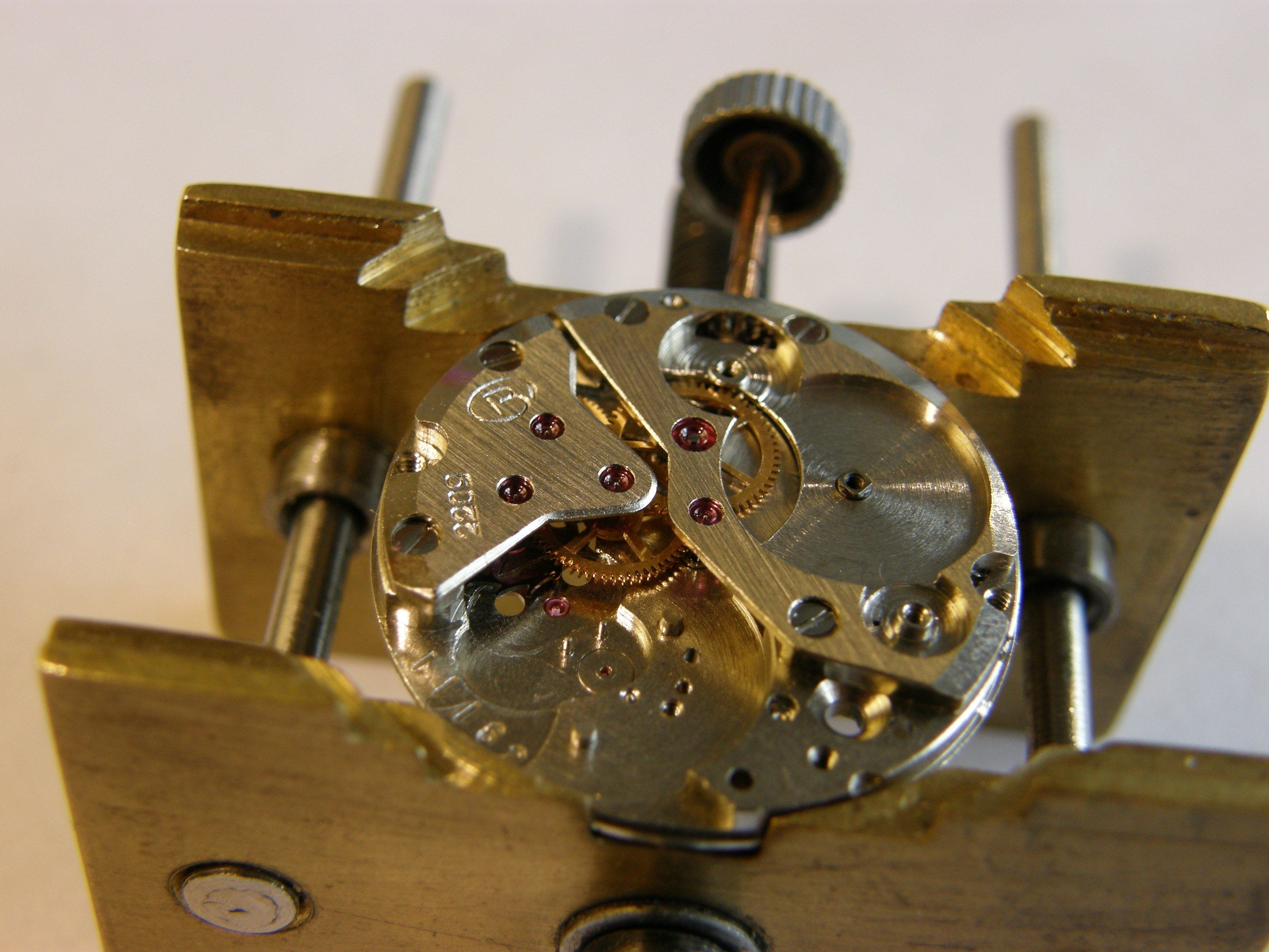

Een forumlid heeft twee zeldzame Amphibia’s met 2209 uurwerk kunnen kopen. Ik vind het erg fijn dat hij zoveel vertrouwen in mij heeft dat ik er aan mag werken. Het gaat om deze tweeling.
Eentje doet helemaal niks meer en de ander loopt zeer slecht. Er is maar één bezel en het lopende horloge heeft een slecht glaasje. Maar, alles is origineel en niet verknoeid!
De opdracht is van deze twee steeds de beste delen gebruiken om er één goede van te maken.

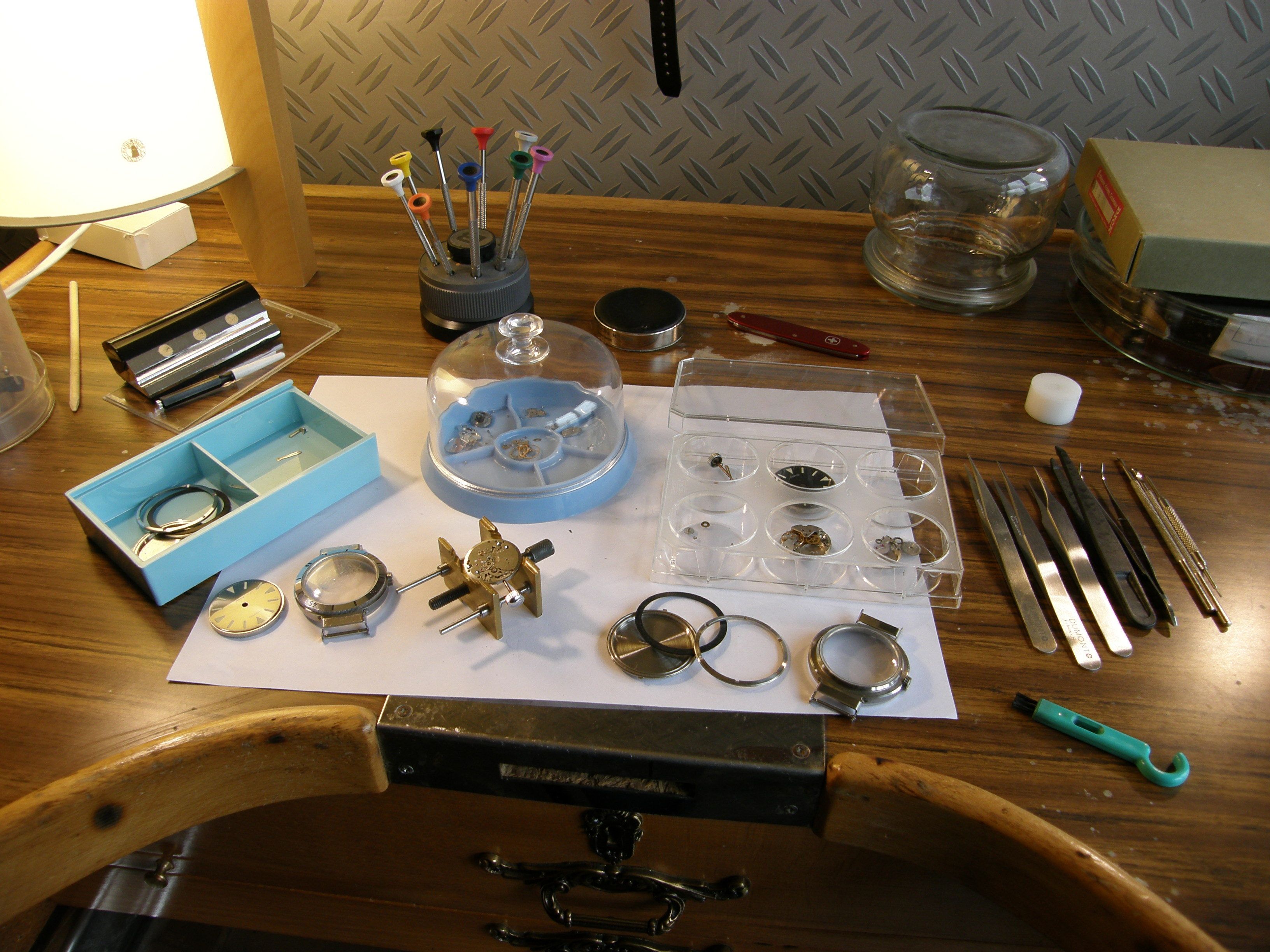

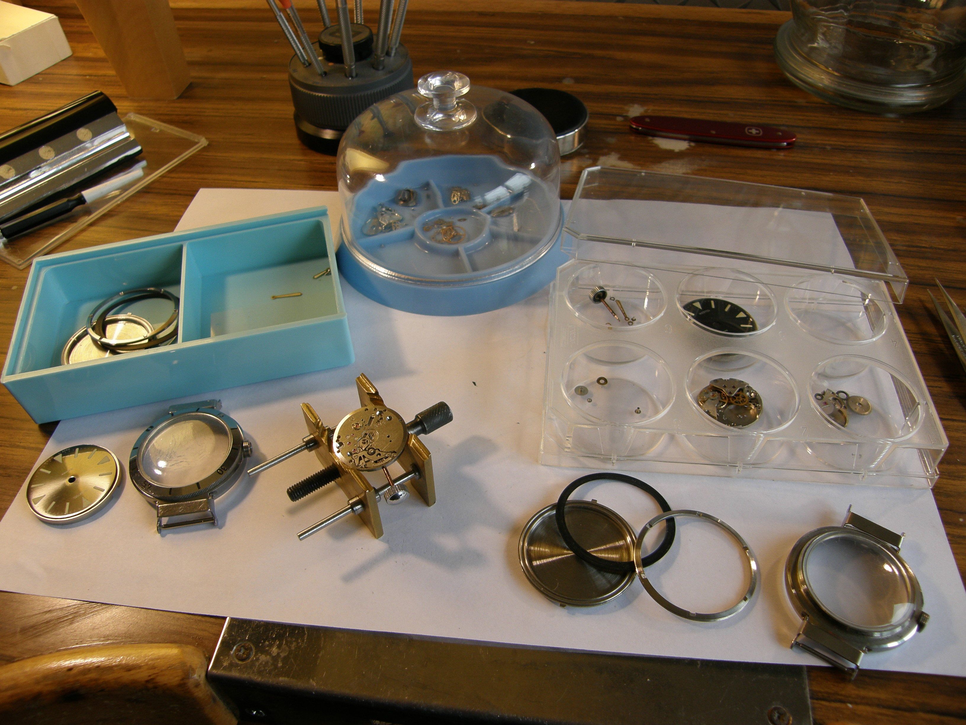

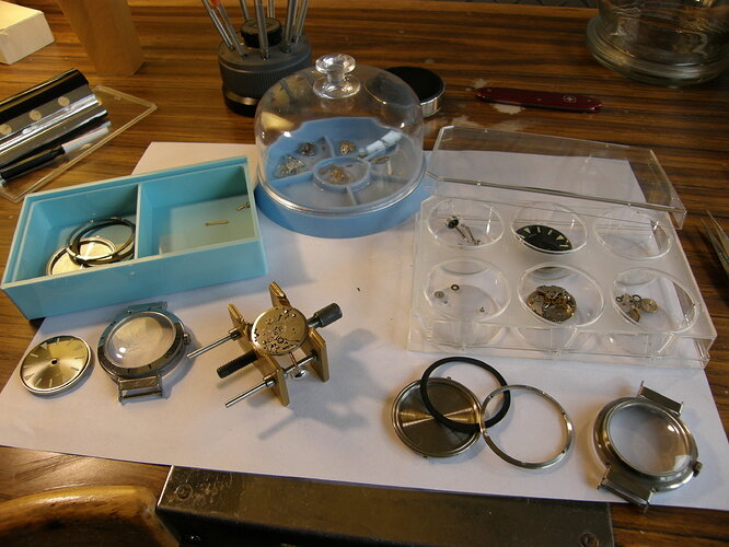

Hier op de werkbank,
Links de lopende en rechts de donor.

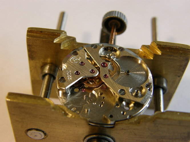

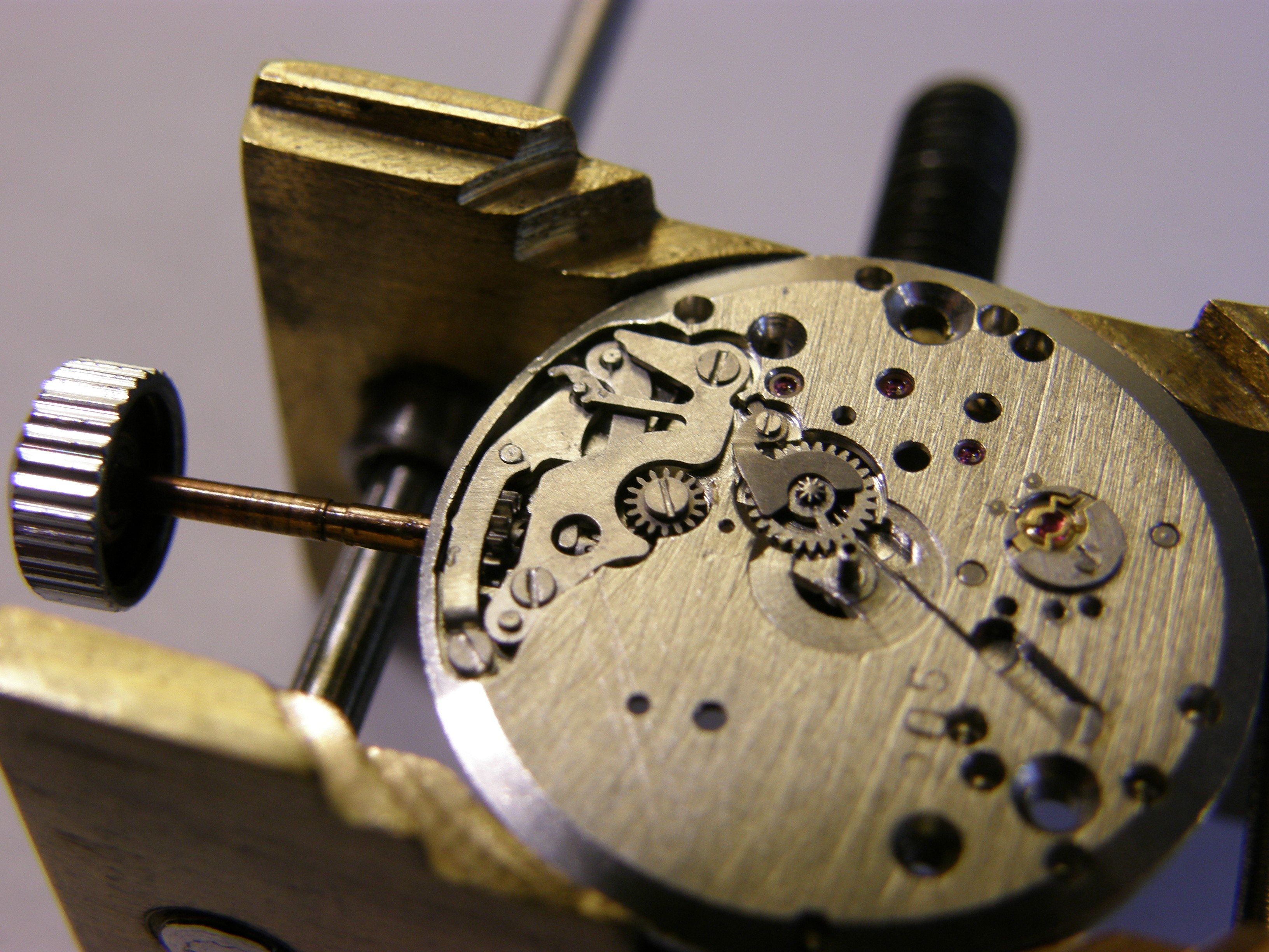

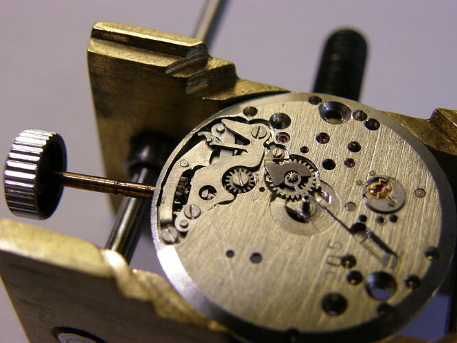

“Keyless works” gemonteerd.

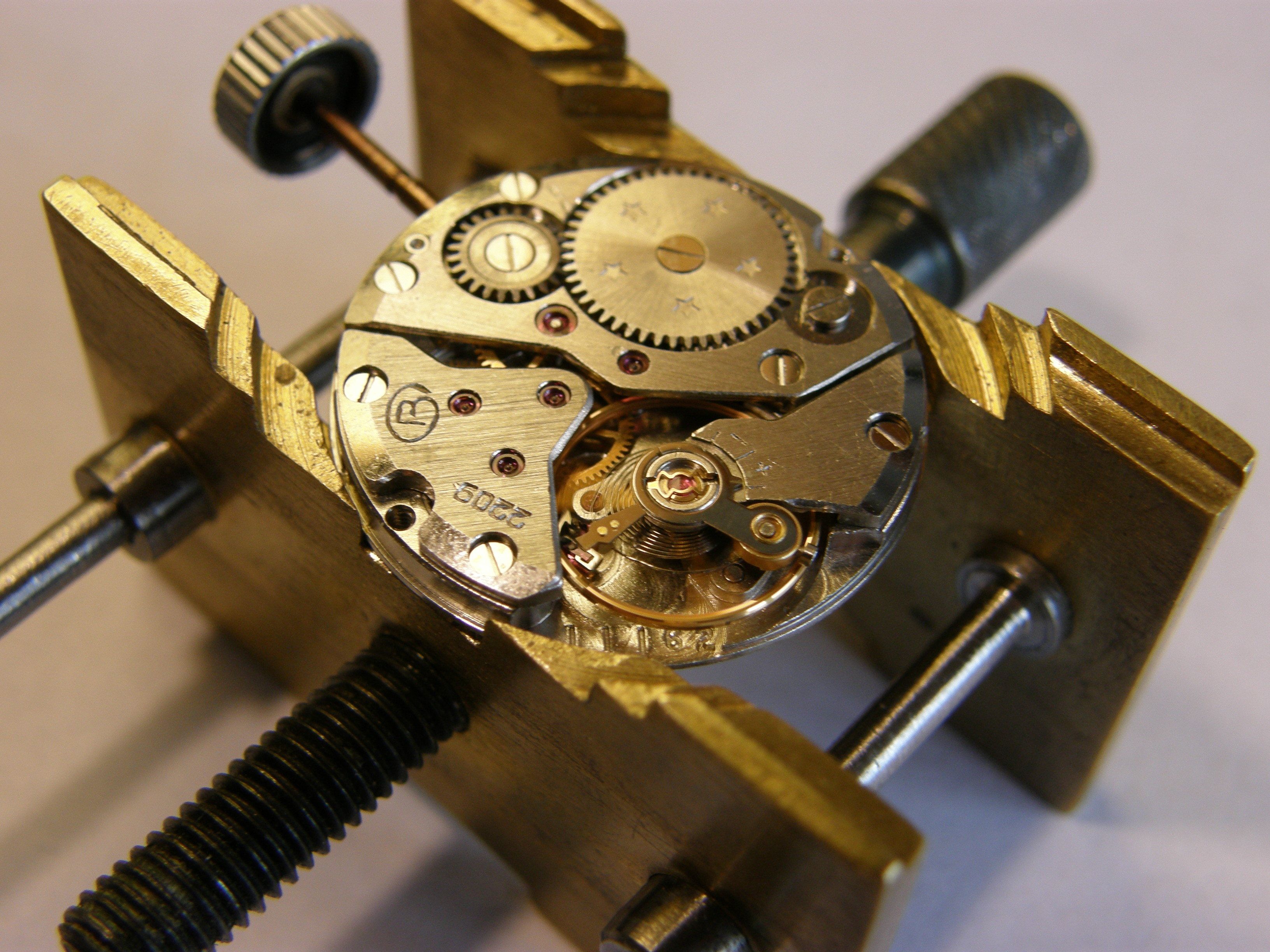

Raderwerk op z’n plek
En loopt (gelukkig)

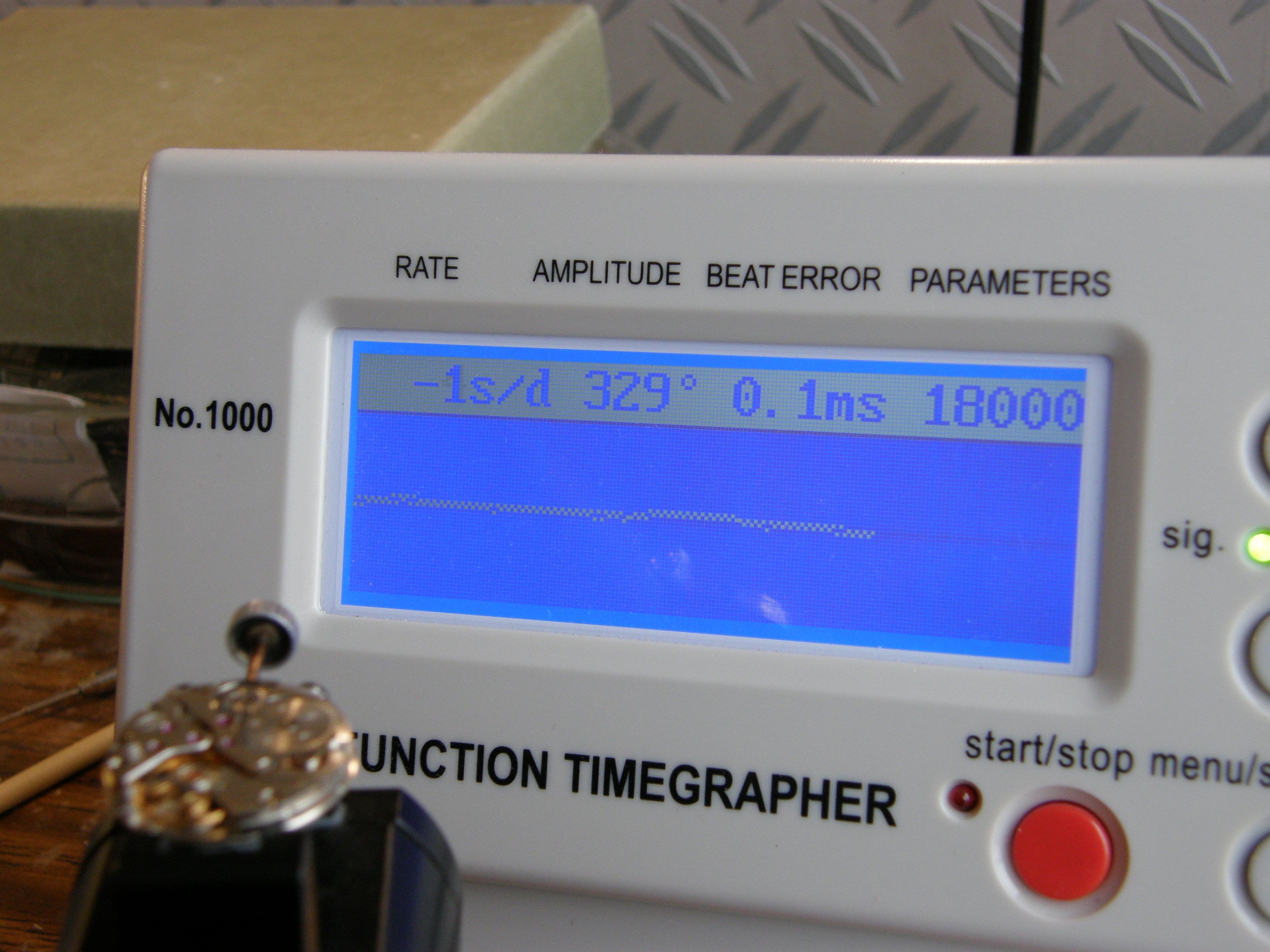

Afregelen.
Kijk, dat verwacht ik ook van een Vostok uurwerk, daar kunnen de Zwitsers niet tegenop.

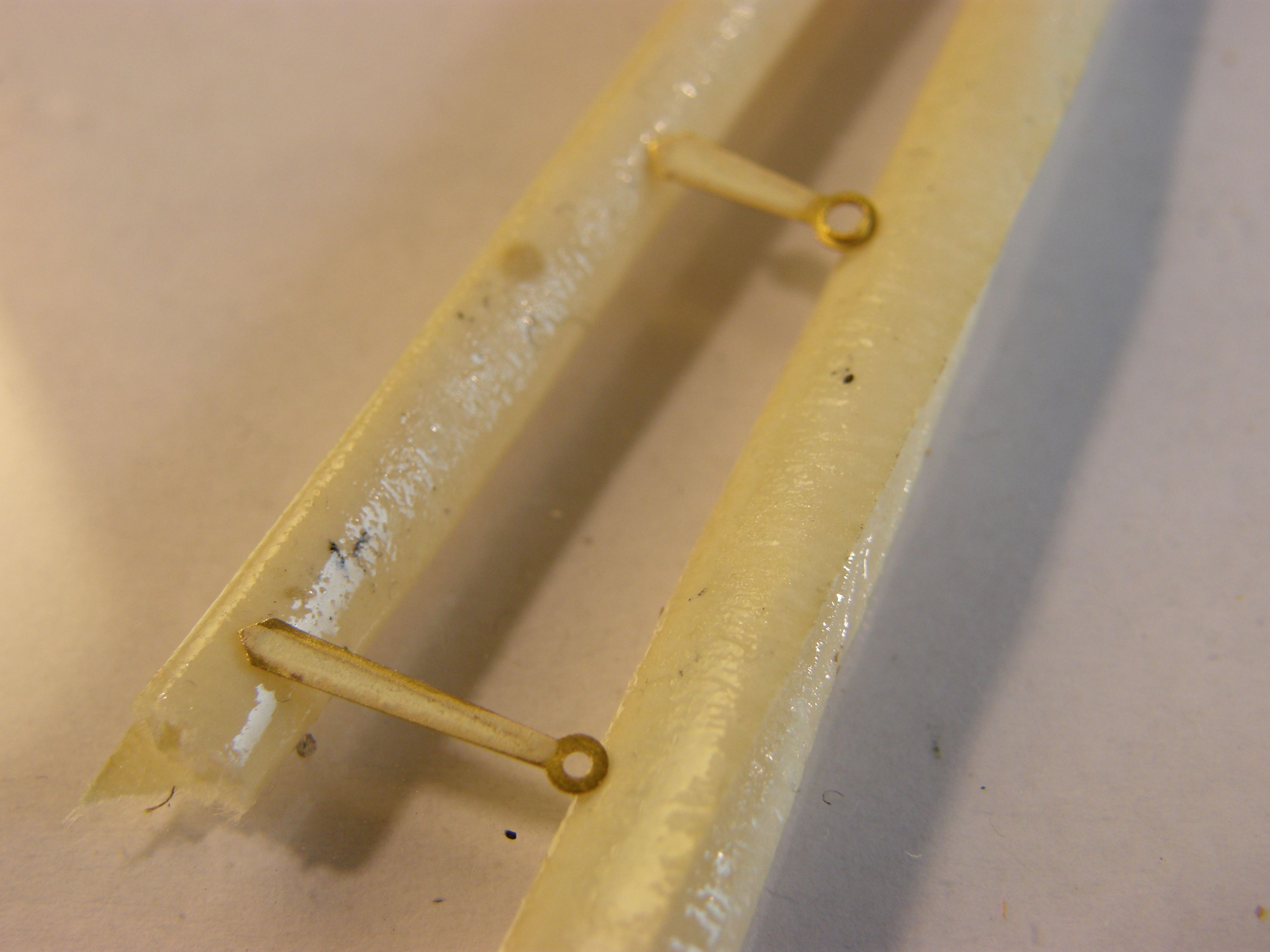

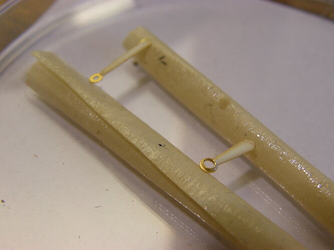

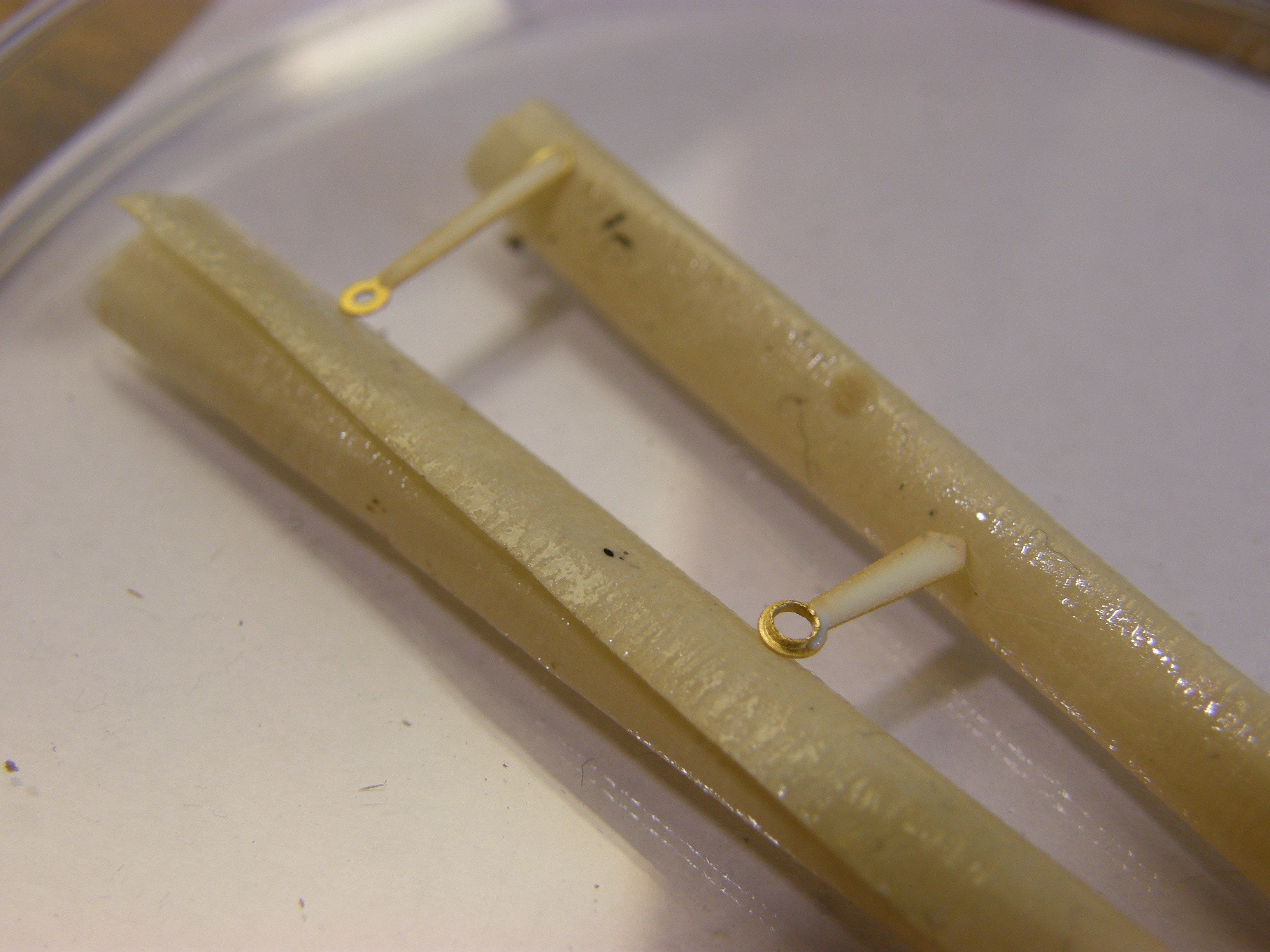

De lumen van de mooiste wijzers is wat bros geworden
Daarom aan de achterkant een laagje nieuwe lumen om dit te verstevigen.

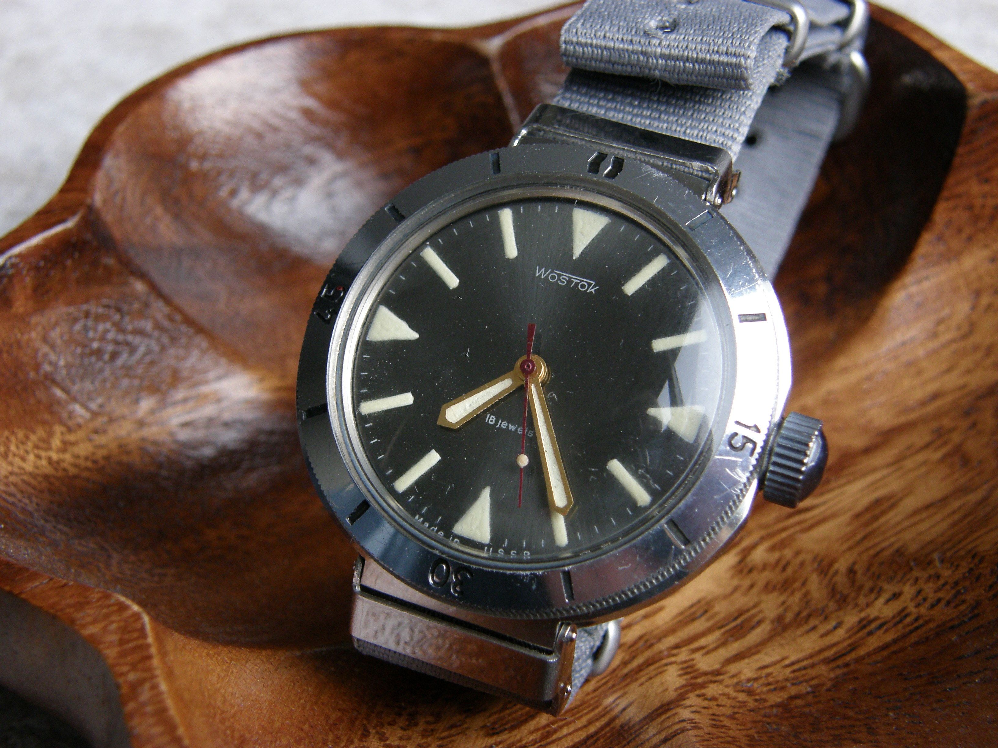

Het eindresultaat:

En met gepaste trots mag ik zeggen dat deze van mij is :smiley:
André (@vouwfietser) heeft een schitterend stukje werk verricht waar ik ongelofelijk blij mee ben. Al eerder heeft hij zijn vakmanschap laten zien met de reparatie van een aantal andere horloges. Dit vind ik nou het speciale van dit forum, als liefhebber kom je hier veel kennis en enthousiasme tegen wat je bij de gemiddelde horlogemaker helaas niet meer tegen komt. Vooral voor een wat ouder Russisch horloge is het moeilijk nog een vakman te vinden aangezien onderdelen in Nederland eigenlijk niet te vinden zijn.
