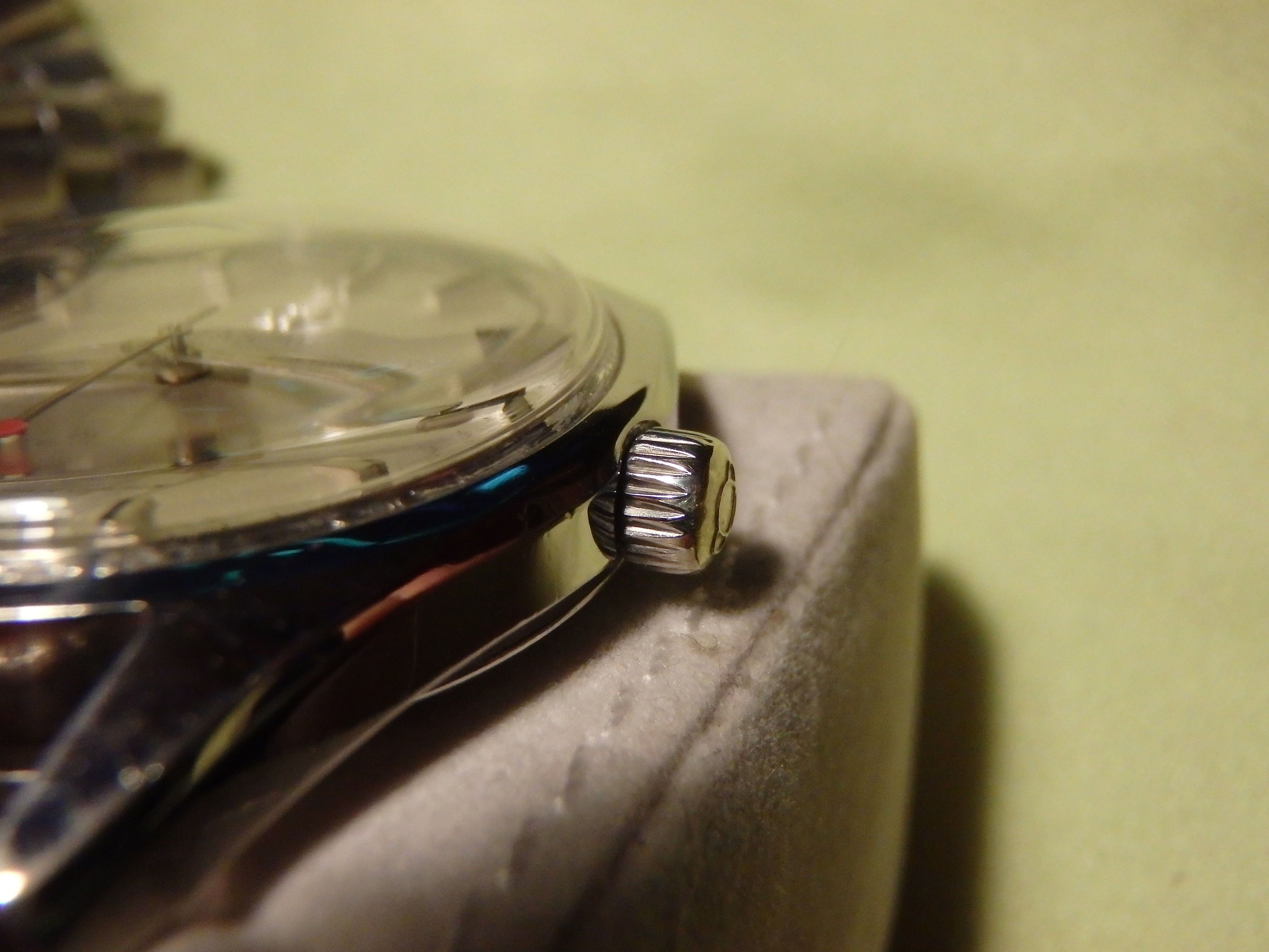

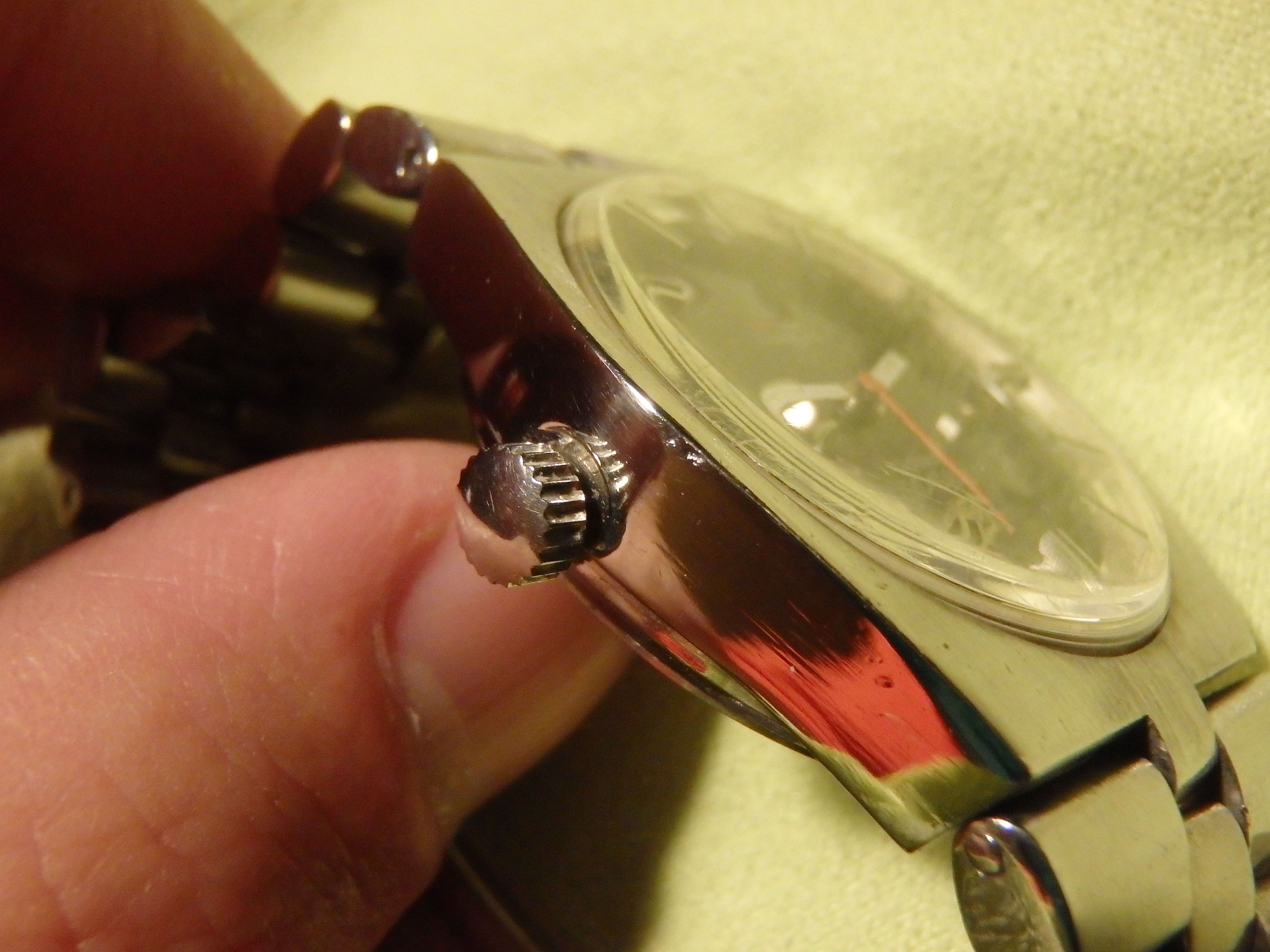

Ik heb een Tissot PR 516 GL met een blanco kroon en een Enicar Ocean Pearl met een originele kroon waar de tandjes zover van versleten zijn dat ik met het opwinden eigenlijk geen grip meer heb.
Nu wil ik deze zelf proberen te vervangen voor nieuwe gesigneerde kronen. Voor ik zover ben had ik nog enkele vragen. Veel kronen schijnen een interne draaddiameter te hebben van 0,9mm, is dat bij deze jongens ook het geval? Volgens mij wel maar het zou leuk zijn als iemand het kan bevestigen. Is dan ook de spoed hetzelfde? Daar heb ik niets over kunnen vinden.
Ten tweede, hebben jullie nog tips mbt tot het verwijderen van de kroon van de stem? Als ik het ga verwarmen met een föhn, de stem vastpak met een tangetje en de kroon losdraai ben ik er dan? Of denk ik dan te simpel?
Alvast bedankt!
En omdat geen enkele topic compleet is zonder plaatjes, hierbij nog twee plaatjes :smile:
Toevallig heb ik zelf de kroon vervangen van een PR516. In een day date zit waarschijnlijk een Tissot 794 uurwerk met een stem met schroefdraad 0.9mm inderdaad. De originele Tissot kroon had een diameter van 6mm. Even op Ebay kijken voor een vervangende.
De Enicar durf ik niet te zeggen. Ligt eraan welk uurwerk erin zit en dus welke stem. Je zou de kroon plus stem eruit kunnen nemen. De kroon eraf halen en dan het schroefdraad meten met een digitale schuifmaat.
Je kan de stem plaatsen in een pinvice en dan de kroon eraf draaien met de hand of je kan de stem beethouden met bijvoorbeeld een puntbektang. Wel op het schroefdraad en niet op het onderste deel dat het uurwerk ingaat.
Ik ben inderdaad vergeten de uurwerken te vermelden. Het gaat om een Tissot 2571 en een Enicar 160.
Dat ik de stem met een tang niet op het vierkante gedeelte moet vastpakken is een goede tip, daar had ik niet over nagedacht :slight_smile:
Ja, allebei 0.9 mm.
