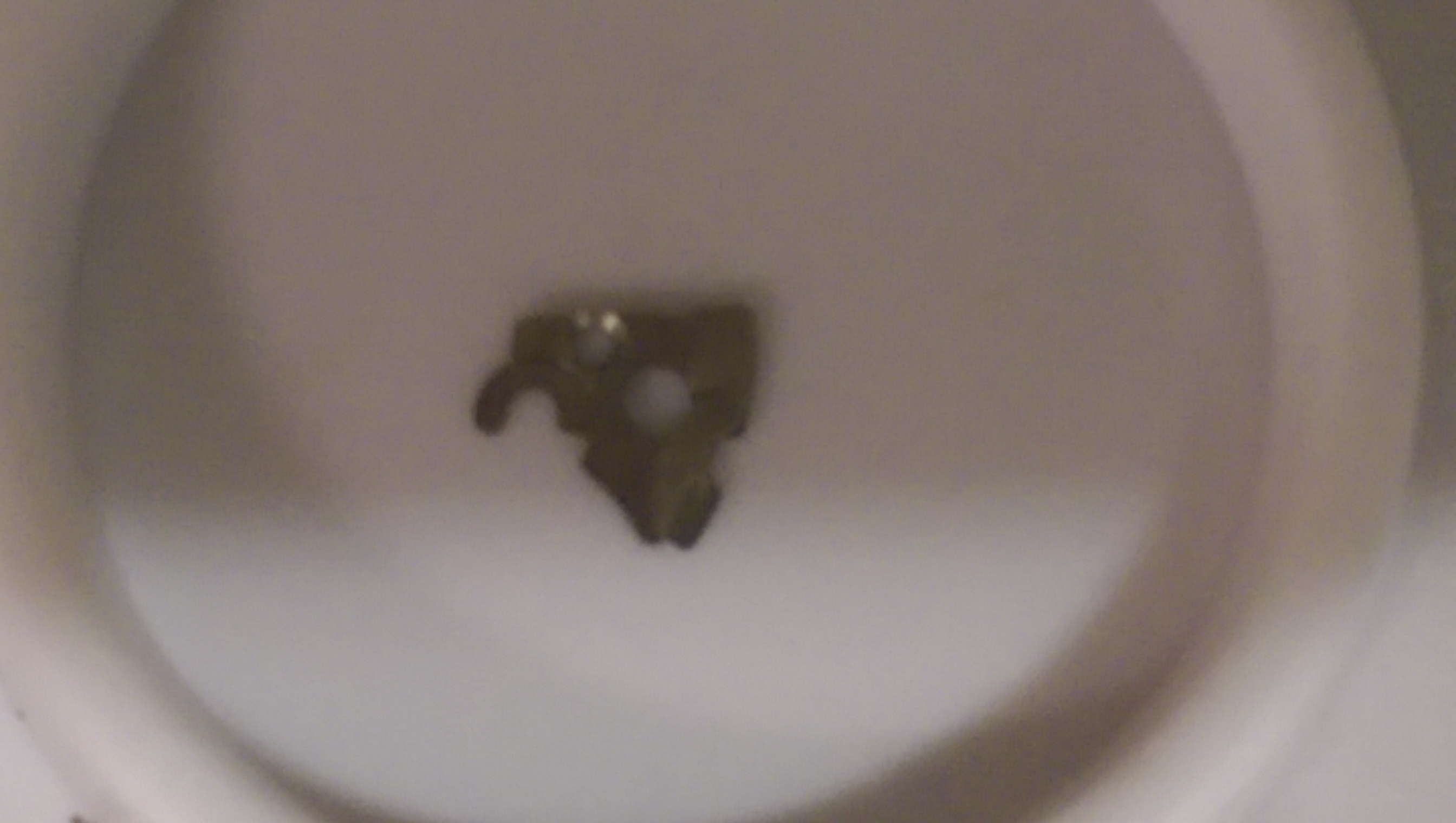

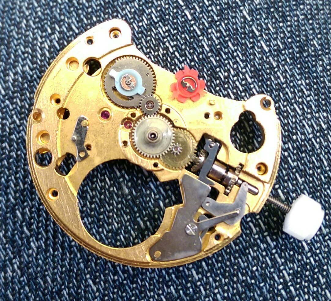

De rotor had een gebroken as, dus de oude rotor er uit, stukje as er uit gepeuterd en een goede rotor er weer in.

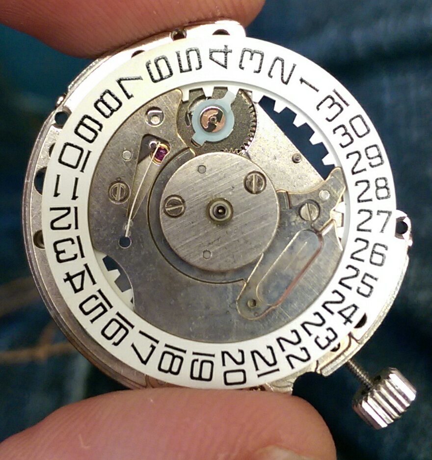

Hier nog een plaatje van een ander uurwerk waar ik de rotor van gebruikt heb. De rotor zie je dus linksonder, naast de spoelen die de rotor aandrijven. (die bijna altijd stuk zijn)

Hallo Martin,

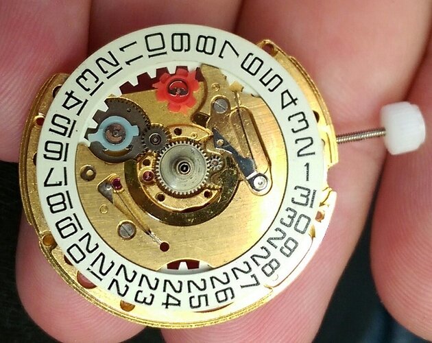

ik heb ook een 9182 uurwerk alleen in een Palerma kast, de datum verzetting werkt niet ik mis het raadje dat het eerst op de kroon zit (op de 5e foto van het kapotte uurwerk). Is het eventueel ook mogelijk dat je me een fotootje stuurt van de andere kant van het horloge zonder de datum ring, ik heb nl. het idee dat daar een kloofje of afdekplaatje mist dat het overbrengingsrad naar de datum verzetter moet vasthouden, als dat zo is moet ik er naar op zoek.
Alvast bedankt.
vr. gr. Rudi
Dag @Rudiher, ik heb alvast deze, als dit niet duidelijk genoeg is dan moet ik even verder kijken :smile:
Tandwieltjes heb ik ook nog wel (ergens) liggen.
Hallo Martijn,
op de eerste plaats excuses voor de wel zeer late reactie (had meerdere oorzaken), ik heb hem nu sinds gisteren weer aan het lopen. toch een kwestie van schoonmaken van met name de rotor, er zaten toch kleine stukjes vuil aan. Het enige dat ik mis is het rad dat over de stift zit voor de verzetting van de datum aanduiding. Heb jij dat toevallig nog liggen en ik heb nog een dekplaatje dat ik zo niet kan plaatsen, moet ik nog verder naar kijken…

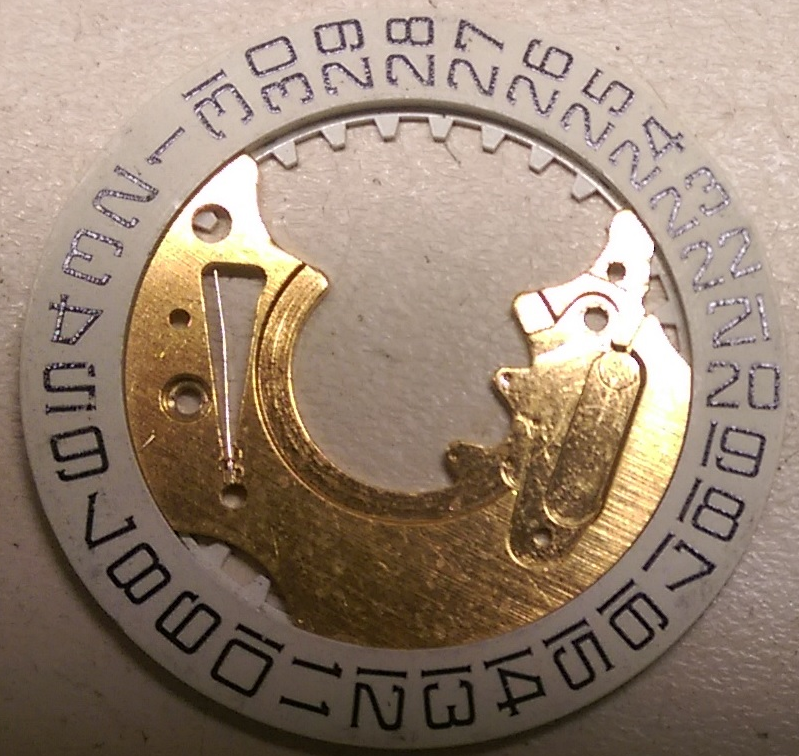

Is dit wat? Complete platine met dag/datum. Dat andere onderdeel kom ik nergens tegen trouwens.
Als je alleen datum hebt kan je het zo oplossen.
O ja, adressen en zo maar verder via PB :smile:

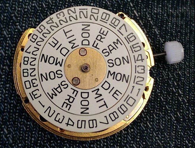

hallo, de datum verzetting werkt verder goed, ik heb deze:

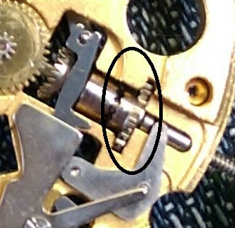

maar het deeltje dat ik eigenlijk zoek is:
voor als je de datum met de kroon wilt verzetten, stand 1 of 2 van de kroon
groet Rudi
het stukje kan ik trouwens ook nergens plaatsen, moet haast van een ander horloge zijn dan.

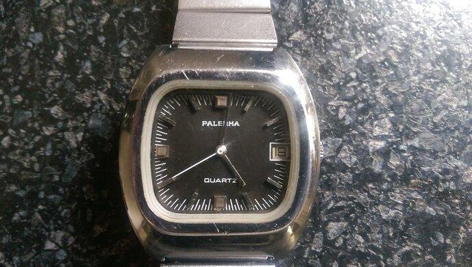

Mooi! Het horloge ziet er trouwens zo uit:

Mooie Palerma trouwens, altijd leuk, vierkantige horloges.
