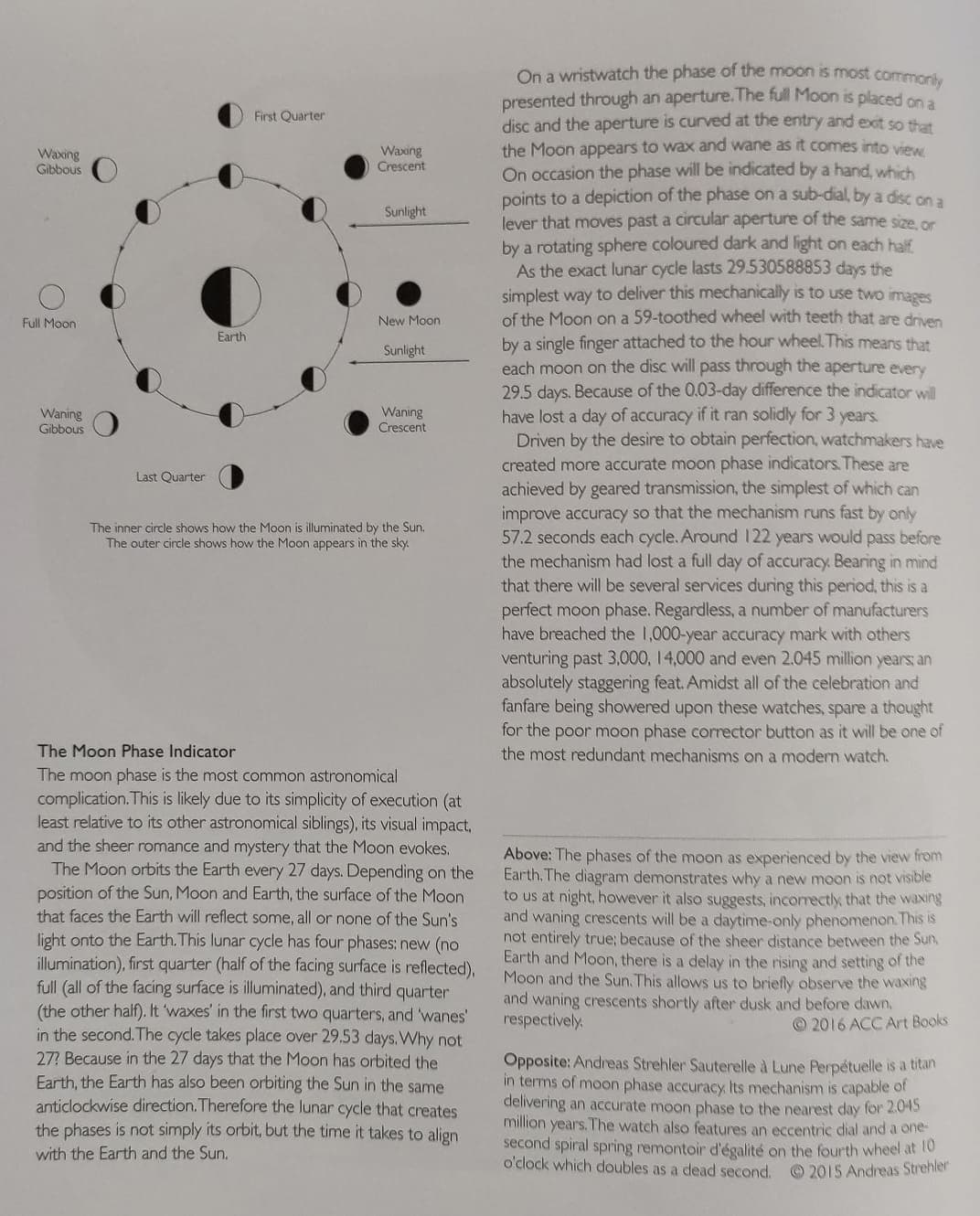

Hope this helps:
Belangrijk is dus dat de disc met de maan 2 omwentelingen bevat (dus op elke helft een maan) en met 59 tandjes 2x de cyclus doet. Één cyclus is dan 59/2 is 29.5 tandjes, bijna precies het aantal dagen van een cyclus
Uit dit prachtige boek:
