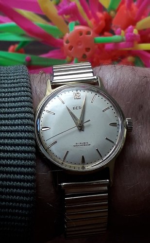

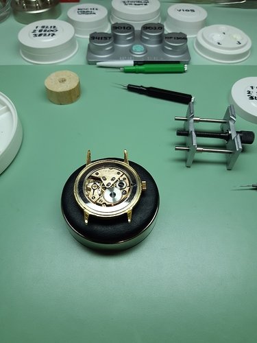

Opnieuw een vintage nagel aan de kist van @PeterLC retour.
De 21 jewel Berg P6061 uit Pforzheim.
Eenvoudig maar smaakvol. Groot, nou ja, voor een vintage. Mooie lange wijzers, mooi eerste naoorlogse Duitse chronometer caliber.
Alle Duits / Pforzheimer horlogegeschiedenis verenigd in één horloge. Hoe interessant !
Anyway, Peter is weer ouder geworden, nogmaals dank voor alle inzet en geduld en vakmanschap. Respect !

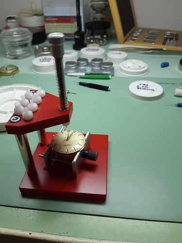

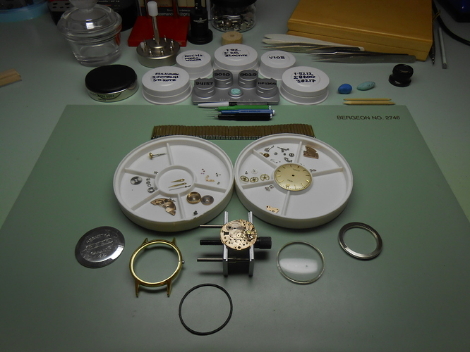

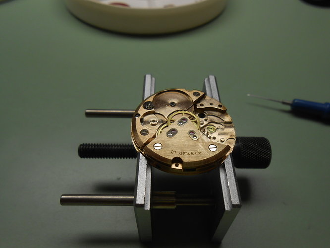

Hier nog even het complete verhaal :

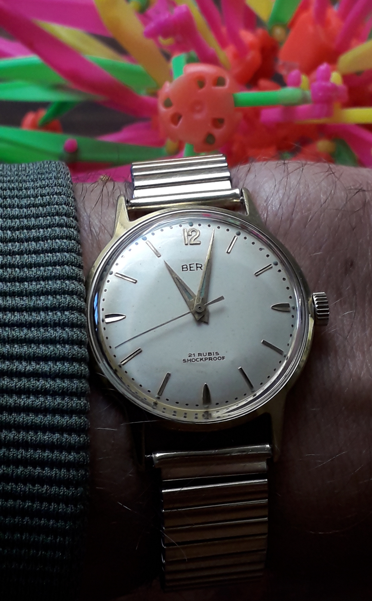

Mijn beste,
Magnifiek hoor, om zo’n vintage de juiste aandacht te geven die het verdient!!
Het resultaat is dan ook Prachtig!!
Draag hem met verve.:watch:
Dank voor het compliment Coenraad, maar de credits zijn wederom voor Peter. Wàt een geduld !
Zo, deze kan weer een tijdje mee; veel draagplezier :+1: :smiley:

Die moker kwam een paar keer in beeld hoor. :sweat_smile: Hier zaten de problemen echter vooral in afbrekende kastschroeven, getordeerde wijzerplaat, wijzers die daar tegenaan liepen OF tegen elkaar OF tegen het glas OF een combinatie daarvan…
…o ja, hij prelde ook nog met de correcte nieuwe veer. Chatons dan weer los, schoonmaken, en smeren met HP1300 - veel dikkere olie. Scheelt net een amplitude-graad of 12 a 15; precies genoeg om alles weer goed te laten gaan…
…was er ook nog de kwestie van een versleten, krom op de stift zittende kroon; de tube in de kast was vervormd en heb ik ook vervangen, kroon uiteraard ook.
Bij mij was het een uurwerk waar al enorm veel mee geknoeid was, spiraal verklungeld, tonarbre gebroken (hele rare constructie met een tonrad dat tegelijk veertondeksel is), verkeerde opwindveer, muurvast zittende deksteenplaatjes en bovenal nul komma nul informatie of vervangende onderdelen te vinden. :grimacing:
Was trouwens een puw 610
