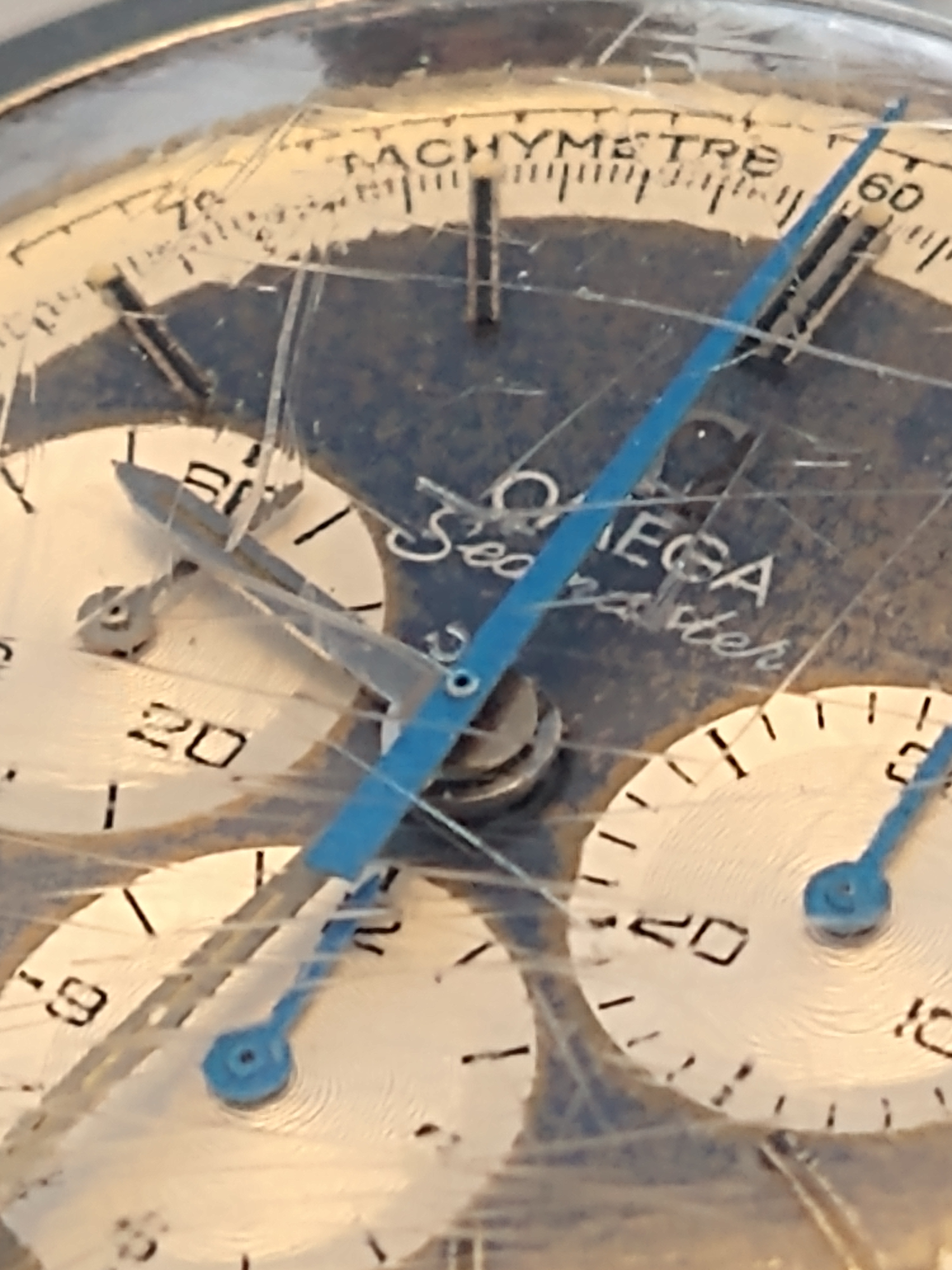

Dank alle voor de reacties . Zo te zien is dit zo goed als zeker een echte omega die ik gevonden heb.
Hoe gaaf is dat!
Ze gaat een service krijgen en wordt netjes gemaakt.
Nee de kast gaat niet gepolijst worden, goede grondige poetsbeurt is voor de kast voldoende .
Glaasje wil ik origineel en netjes , dus deze polijsten of anders een echt omega glaasje terug erop.

Zou het glas laten vervangen en een andere (passende maatvoering) band er op gooien en het horloge koesteren
Mooie klok! Fijn naar een Omega erkende horlogemaker brengen en goede afspraken maken wat je wel en niet wilt. Gezien de leeftijd zijn er al 2 onderdeeltjes die als modificatie sowieso vervangen moeten worden die een reguliere horlogemaker niet kan krijgen.
Als deze straks weer netjes is dan heb je echt een serieuze topper…

Wijzerplaat lijkt er wel heel goed op!

Volgens mij heb ik nog een origineel plexi liggen voor deze chrono.

Veertje dat de seconderunner van de chrono omhoog duwt: oude hebben een teflon coating die los kan laten en door het uurwerkje gaat reizen. De nieuwe zijn mooi glad gepolijst.
Plaatje dat de uurhamer bedient. Oude hebben een gaatje. Nieuwe zijn dicht. Bij de oude kan een blokkering van de reset ontstaan. Geen hele hoge bedragen maar wel essentieel om te vervangen.

Krasjes lijken wel extreem zo.
Valt reuze mee in real live.
Uurtje poetsen met unipoets en je kent hem niet meer terug👍
