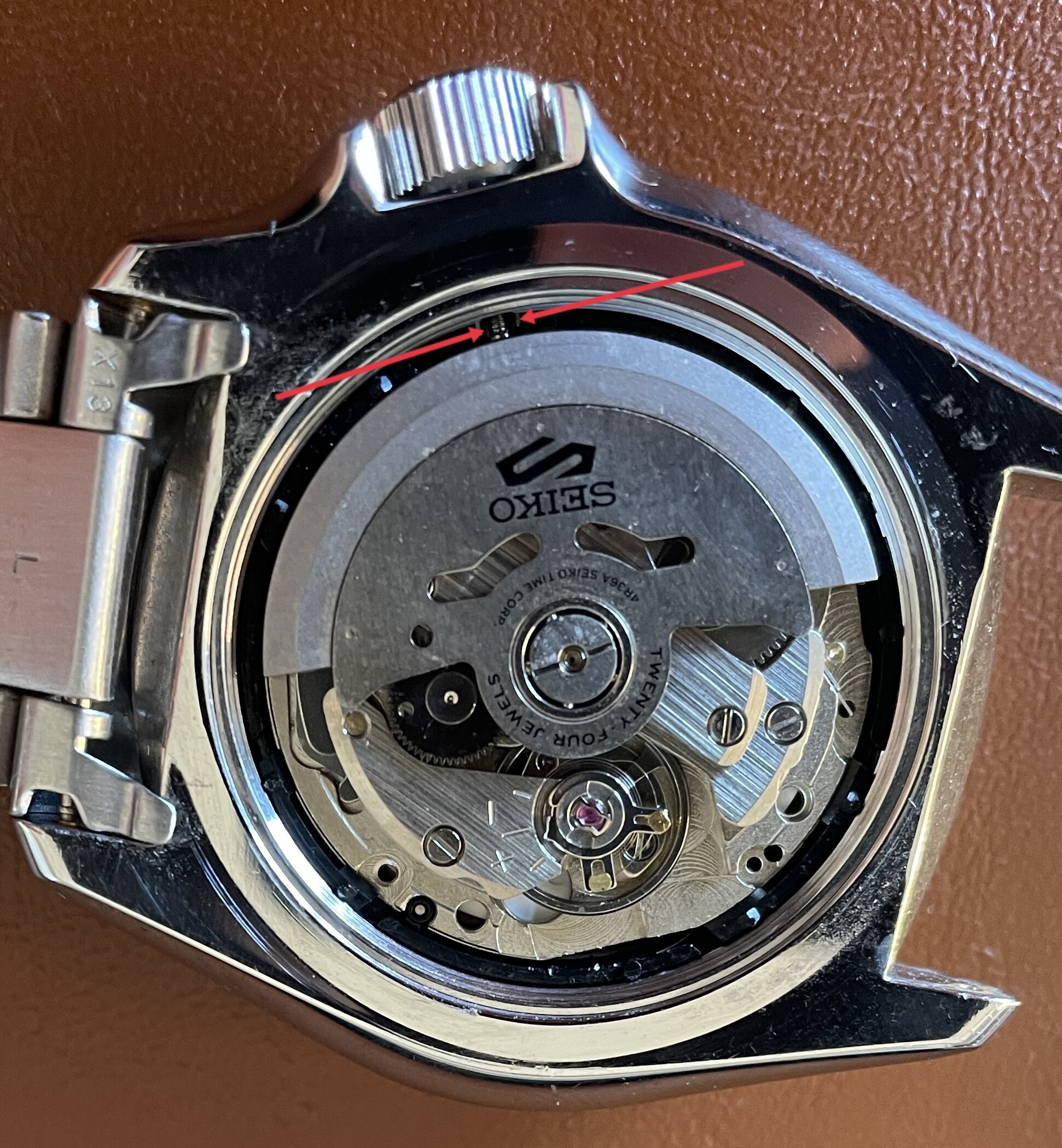

Als je de balans voorzichtig een zetje geeft beweegt de secondewijzer dan wel?
Zo ja beweegt dan het tandwiel op de foto links van de rotor wel wanneer je de rotor beweegt?
Wat is er precies gemodificeerd? Als je de opwindas hebt verwijdert en teruggeplaats kan ik mij voorstellen dat die niet goed zit waardoor die niet in dw nul stand kan.
Wat heb je gemod? En heb je het horloge met open deksel en de wijzerplaat naar boven even zachtjes geschud? Wie weet zit er iets kleins tussen de balans?

Daar zou het dus net even in kunnen zitten. Als je geen routine hebt met uurwerken, vind je de fout ook niet snel. Het is vrijwel zeker iets doodsimpels.
Dan is het meest eenvoudige wat ik zou kunnen bedenken dat de opwindas niet goed zit. Dan zou namelijk de hacking actief kunnen zijn terwijl die ingedrukt is.
Dat veertje wil je niet zelf manipuleren als je dat nog nooit gedaan hebt. Ze zijn nogal springerig, en ook voor een ervaren horlogemaker altijd even tricky om er correct in te draaien.
Ja, ik zou m’n verlies nemen en er toch even mee langs de horlogemaker gaan. Waarschijnlijk is het iets simpels en hoeft 't niet heel veel te kosten. Meer dan een heel nieuw uurwerk en wat arbeidsloon gaat 't sowieso niet kosten en dat zou ik dan zien als leergeld.

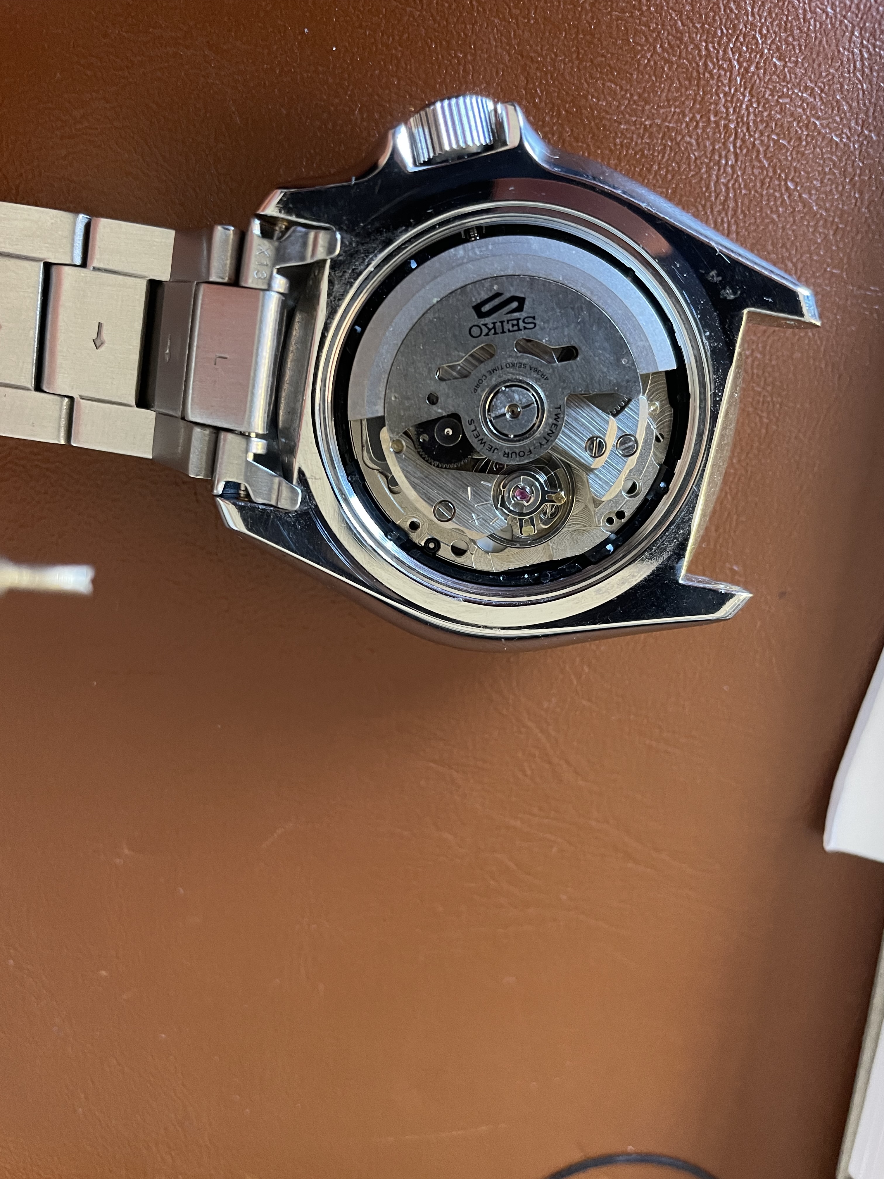

Als je alleen dat hebt gedaan en er even vanuit gaat dat je niets gesloopt hebt verder zou ik ook denken dat de stift er niet goed in zit. Even opnieuw eruit en erin al geprobeerd?
Als je de rotor een halve slag draait tov de foto kun je eventueel nog proberen om bij de pijltjes de stift met een pincet vast te pakken en hem dan verder in het uurwerk te trekken. Dat wil bij een Vostok nog wel eens helpen.
