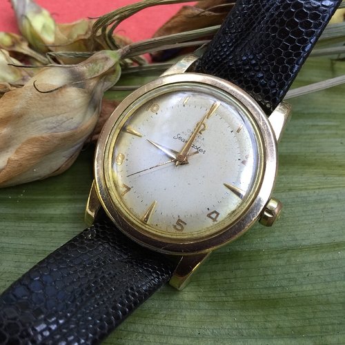

Vandaag weer eens mijn Seamaster bumpertje uit 1950 afgestoft. Hij loopt verschrikkelijk en heeft hard een service nodig (volgens de juweliersmarkeringen in het deksel was de laatste in '65
), maar ik heb eigenlijk een andere vraag. Het horloge heeft een 80 micron 14K goudlaag, en ik vroeg me af of dat voldoende dik is om krassen te kunnen verwijderen zonder dat je er doorheen zit. De kast is behoorlijk doorleefd, maar zelfs de diepere krassen (bv bij 5 uur) lijken er niet doorheen te komen.
Het lastige van de laag is dat je niet weet hoe dik het op alle plekken nog is, bij een Tissot dameshorloge poetste ik op die manier op een hoek zo de vergulding eraf in één veeg terwijl dat op de rest van het horloge geen probleem was. Aan de andere kant is 80 micron wel relatief veel.
Als ik jou was zou ik hem voorzichtig oppoetsen met Brasso of Peek maar ook niet meer dan dat, de meeste krassen zul je dan toch blijven zien maar dan glimt hij wel weer mooi. Een alternatief is hem opnieuw laten platen als je zelf denkt dat het horloge daar beter van wordt. Gewoon even oppoetsen lijkt me verstandiger.

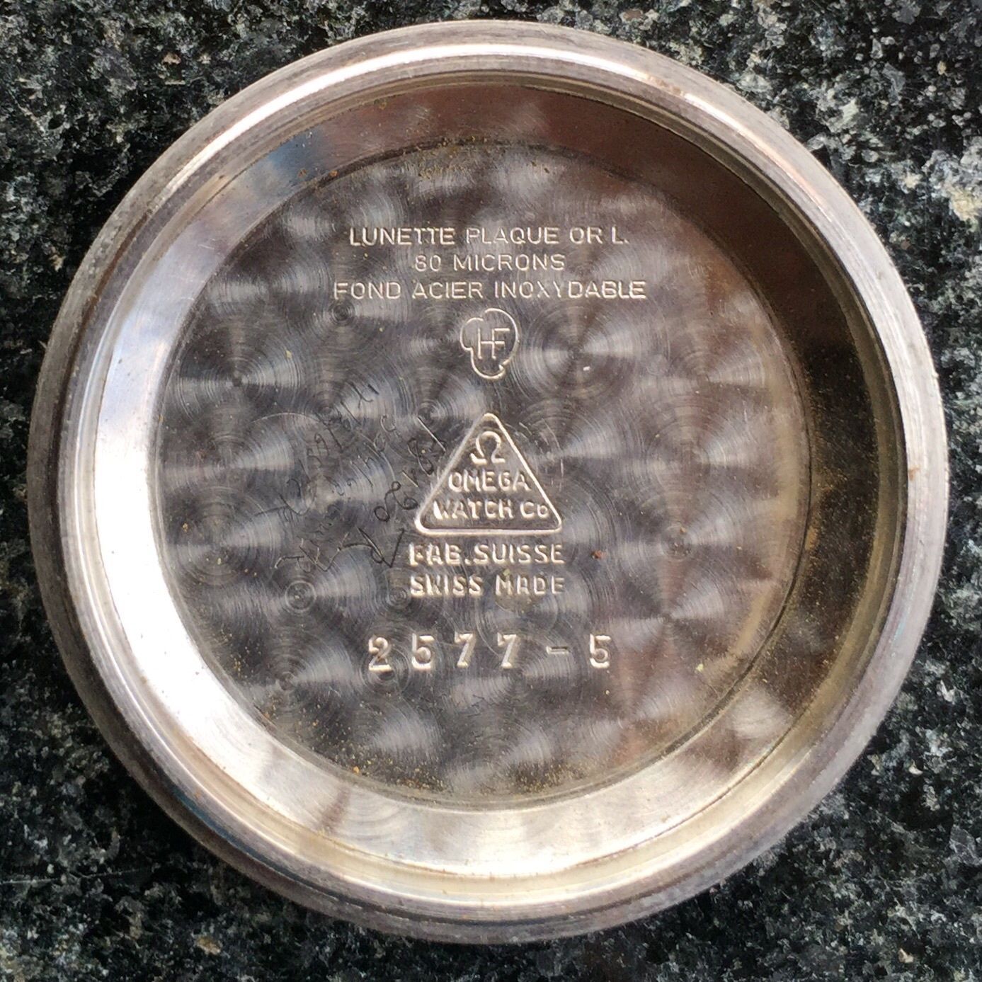

Misschien interpreteer ik het verkeerd, maar het lijkt er toch echt te staan:
Ik zie het vooral bij Omegaâs uit de 40s-50s voorbij komen.
80 micron wordt ook wel âgold filledâ genoemd en is de zwaarste vergulding.

@ Dialstatic: het staat er duidelijk!
@ Arjen:Dank voor de uitleg. Ken de kreet âgold filledâ. Wist niet dat dat ook als 80 microns werd aangeduid. Weer wat geleerd
