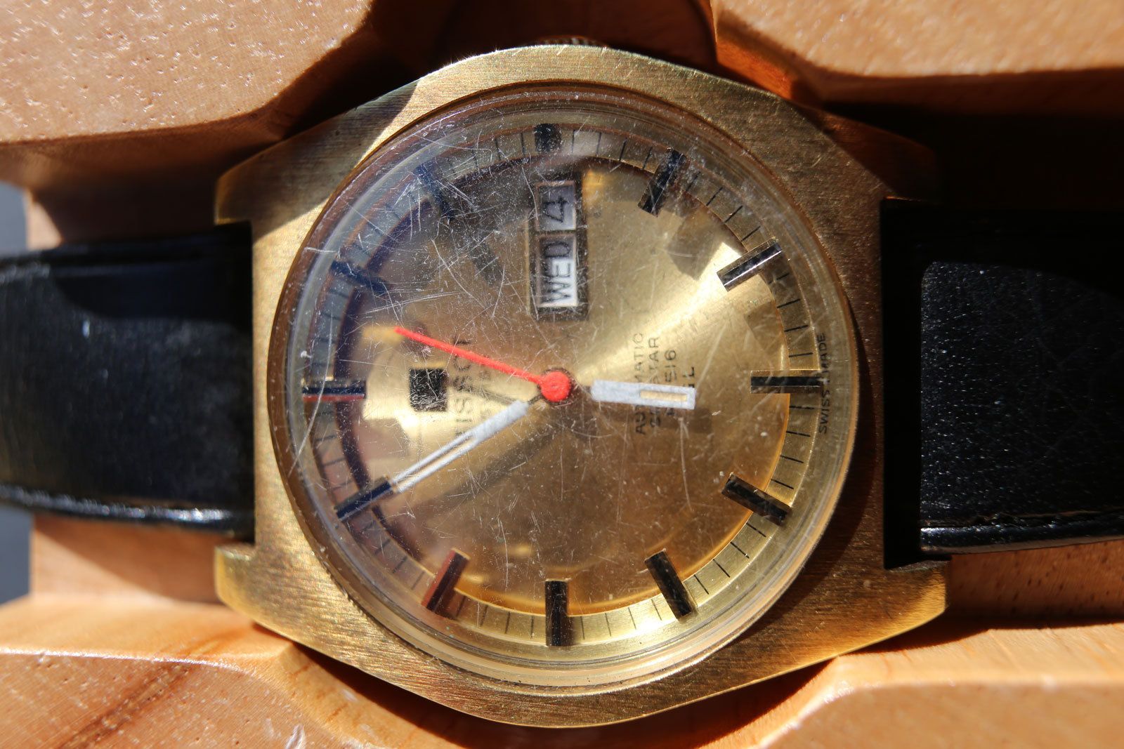

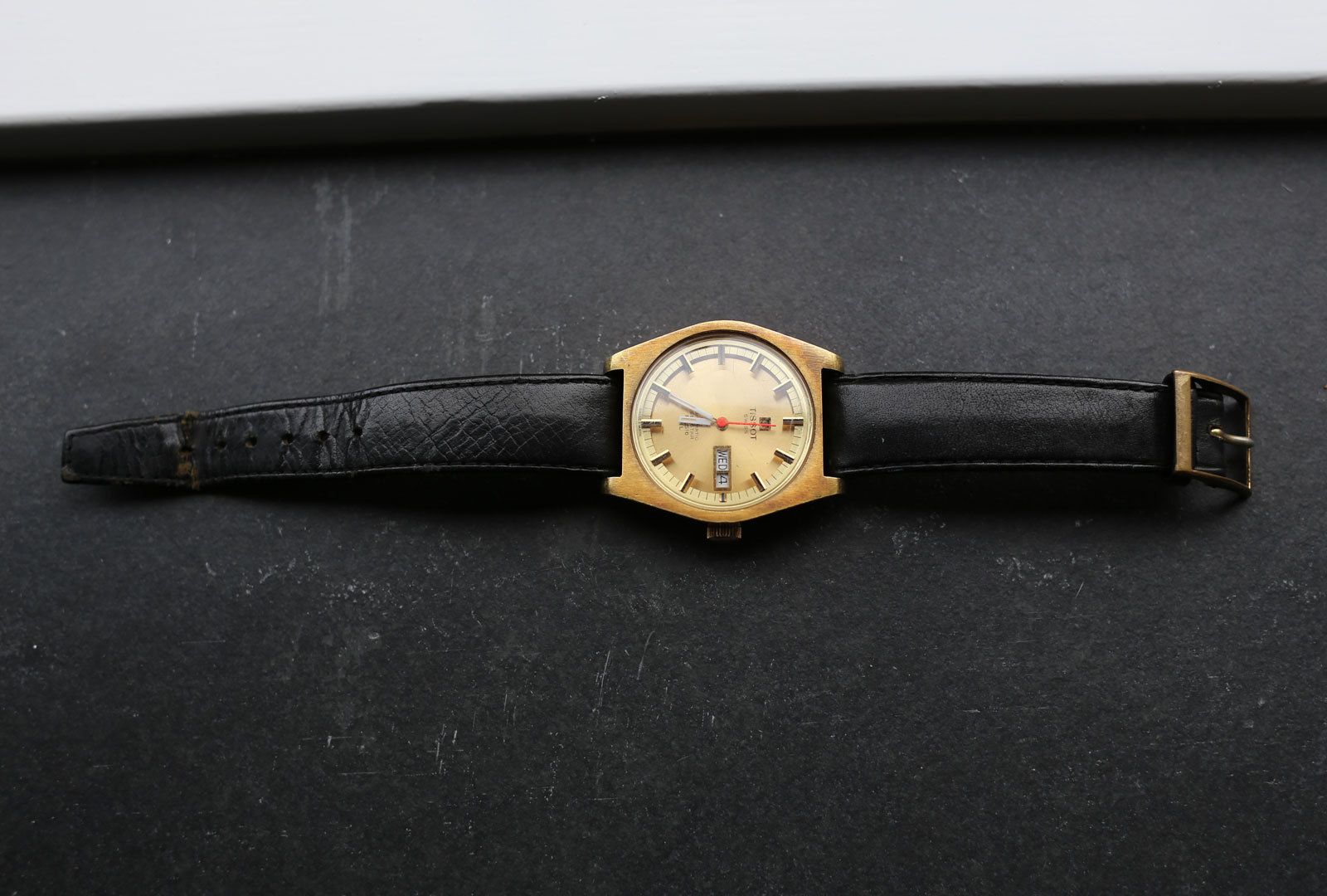

Bij aankomst bleek het oude beestje weliswaar erg smerig maar in niet eens zo slechte staat:
Het glaasje was behoorlijk bekrast, maar zover te zien niet gebarsten:

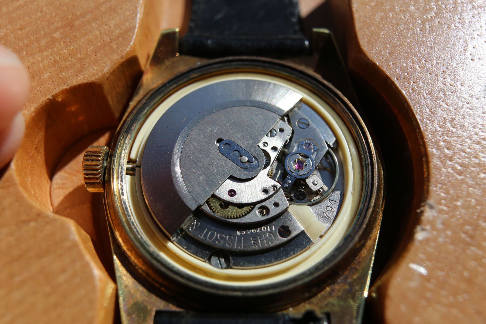

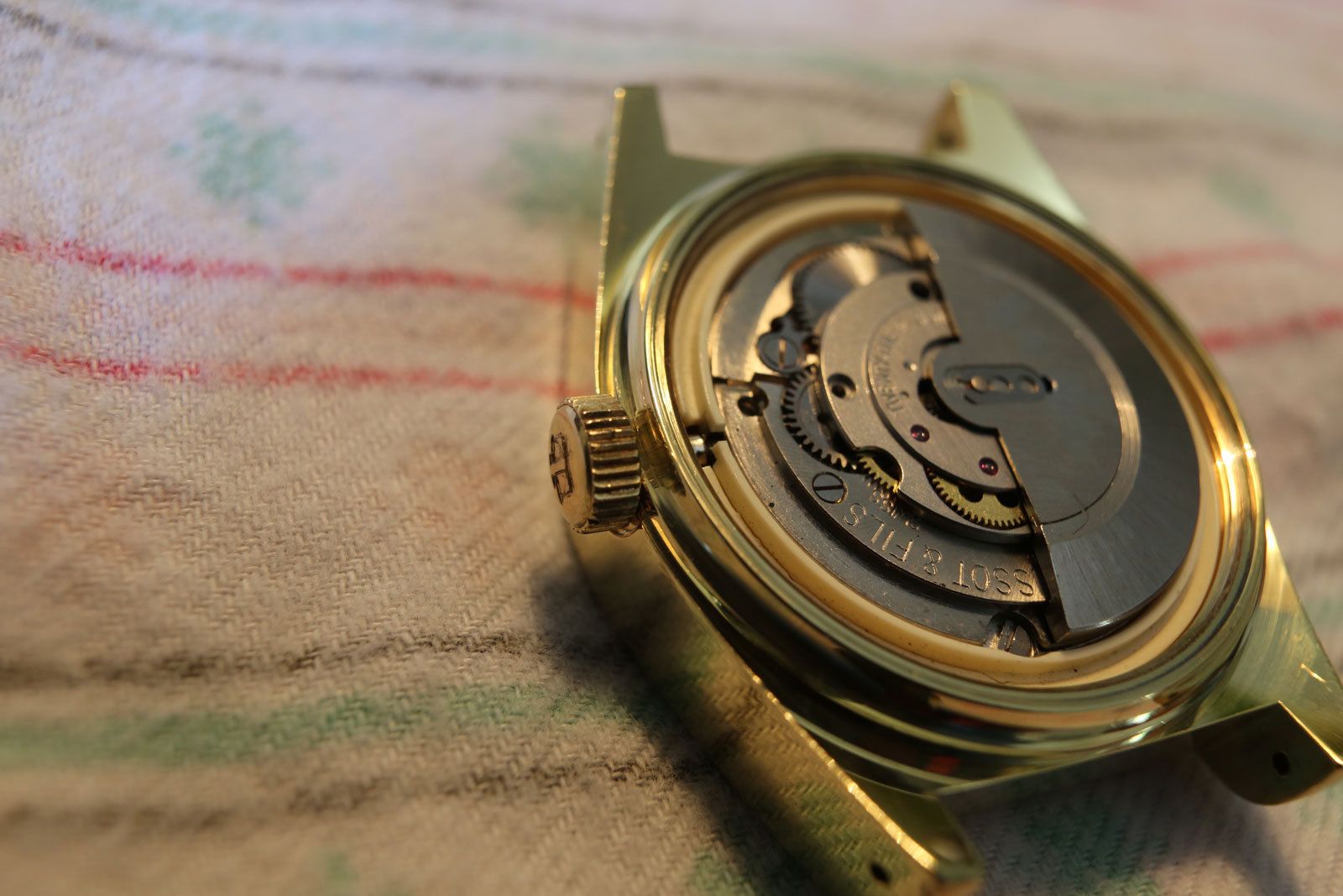

Het uurwerk heeft weliswaar wat problemen (De stem kan gewoon uit het uurwerk getrokken worden en heeft compleet geen verbinding met het uurwerk (goed zetten of opwinden gaat dus niet) verder blijft de urenwijzer stil staan) Maar verder ziet het uurwerk er schoon en netjes uit, het automatisch opwindmechaniek werkt, en het uurwerk loopt)
Deze klok heeft het Europese uurwerk (cal 794, 21 jewels) en is dus waarschijnlijk oorspronkelijk niet in de VS geleverd. (mijn andere komt uit Canada en heeft het 796 kaliber (17 Jewels) Geen idee waarom daar verschil in zat en waar die verschillen zitten overigens.
Doordat de stem er los in zit is het uurwerk makkelijk uit te halen; twee schroefjes los en het uurwerk ligt op tafel. Dat heb ik maar gauw opgeborgen in een stofdichte doos.

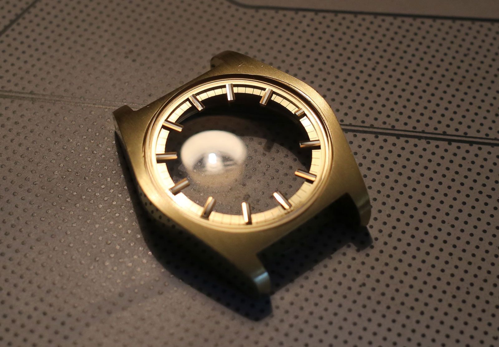

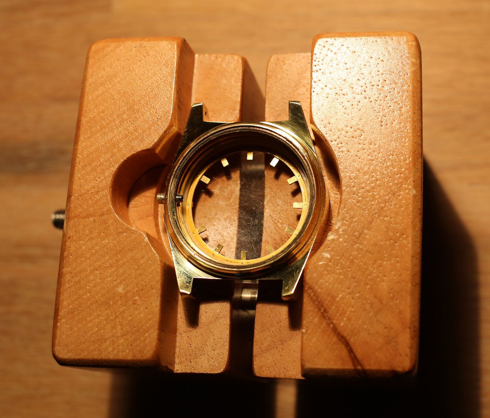

Nu kijk je aan de binnenkant tegen de mooie zwevende indices aan:

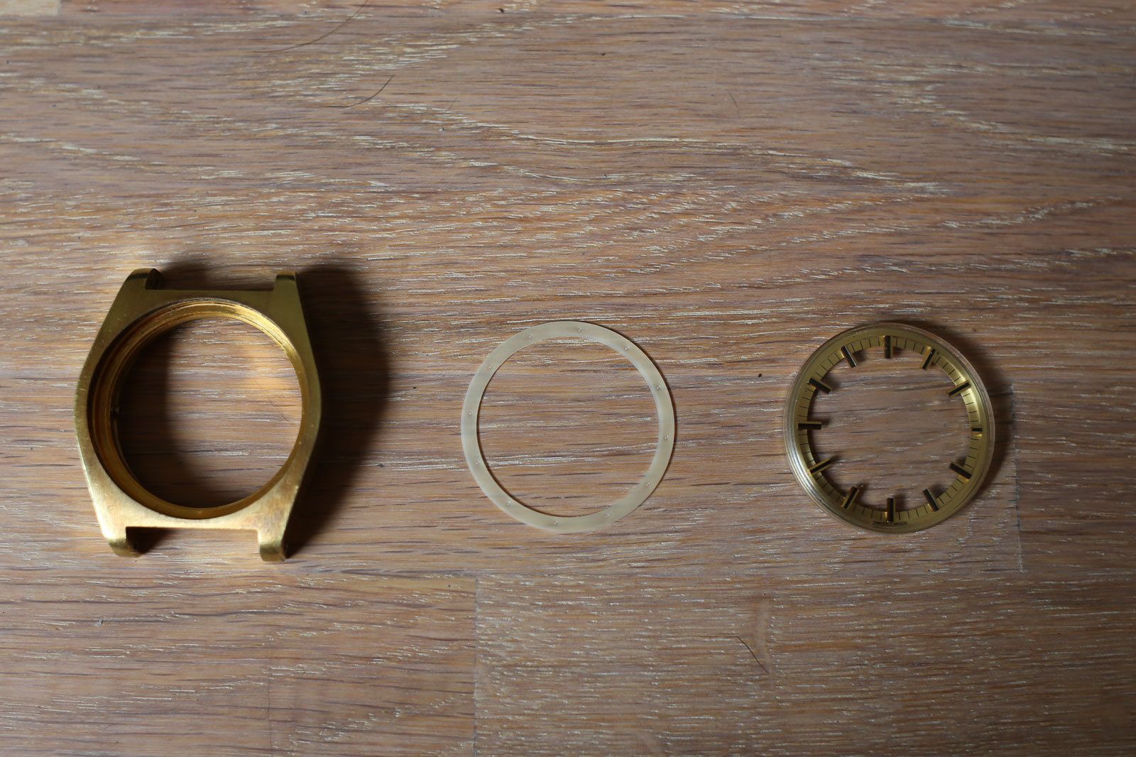

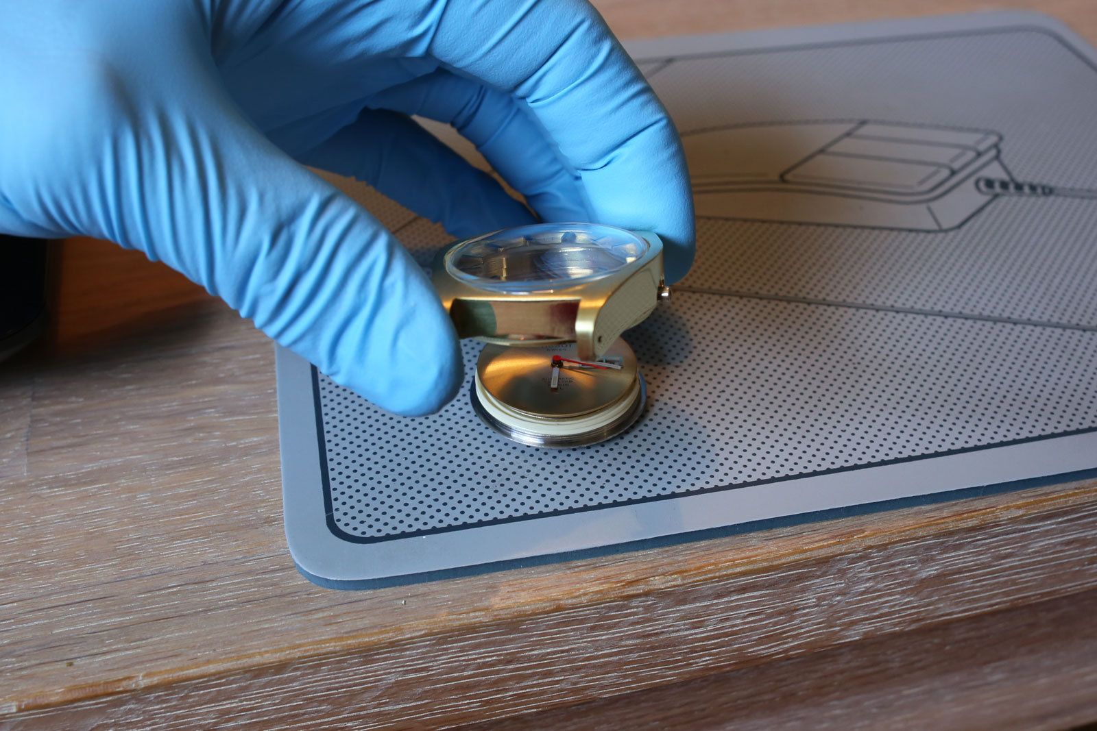

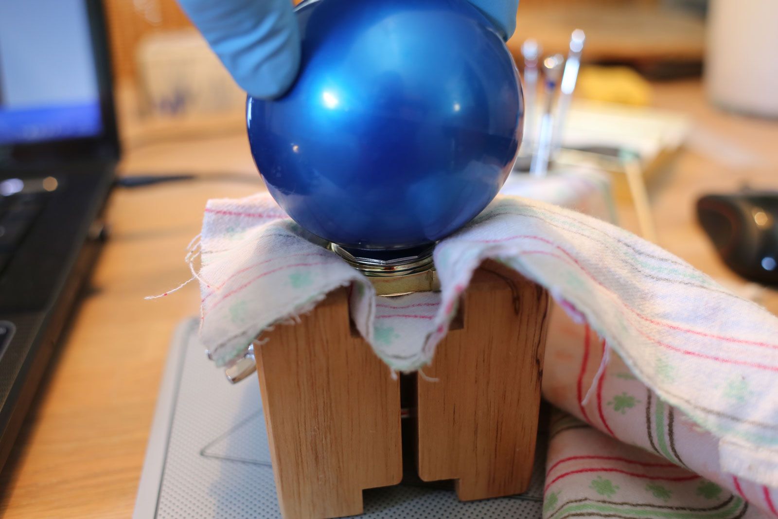

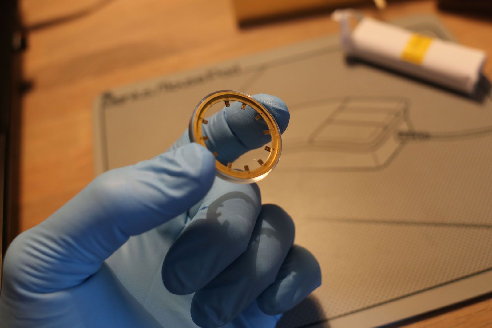

Om de kast te kunnen opschuren moet het glas eruit, en wat googelen leert dat je die inclusief indice-ring naar buiten moet drukken. Na wat passen en meten blijkt een van de hulpstukken van mijn horlogedeksel-pers heel mooi aan te liggen op deze ring. Dus de ring op tafel gelegd, horlogekast met glas naar boven erbovenop en vervolgens op hoop van zegen duwen op de kast. Dat blijkt nogal mee te vallen, het glas plopt er vrij makkelijk uit:
Alleen zit nu de indice-ring nog in het glas geklemd. Maar ook dat zit niet zo vast, met een afgesneden cocktailprikker wip je die er ook zo uit:

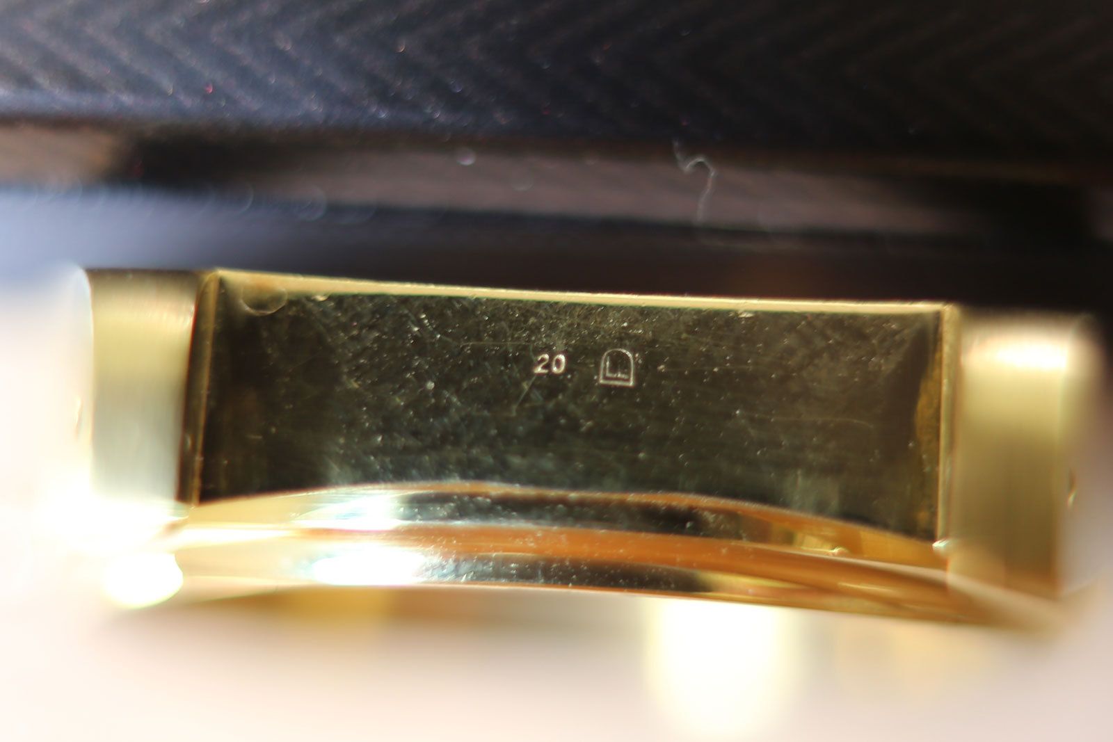

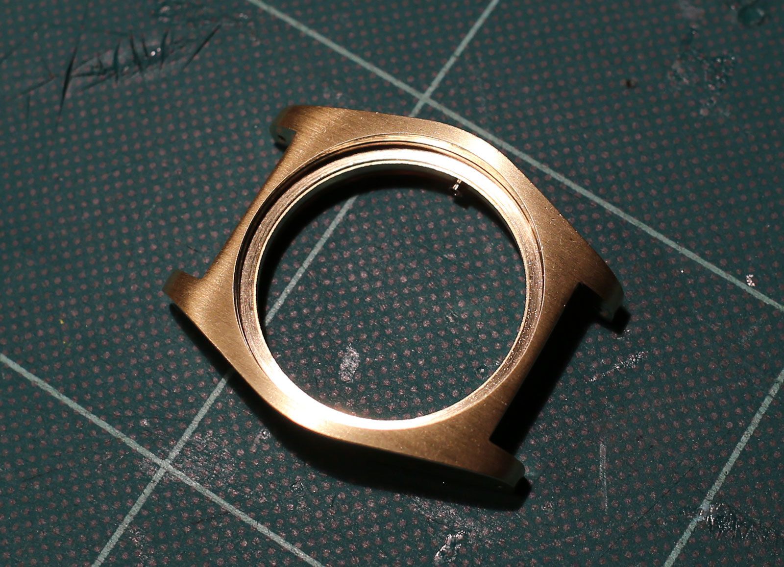

Nu heb ik alle onderdelen los en kan het poetsen beginnen. Volgens veel berichten is de PR516 “gold filled” wat zou betekenen dat de goudlaag vele malen dikker is dan gebruikelijk bij vergulde horloges. Ik heb dus goede hoop dat ik niet direct door de laag heen ga. Er staat een tekentje op de kast tussen de lugs, geen idee wat het betekent, wellicht zegt het iets over de laagdikte?:

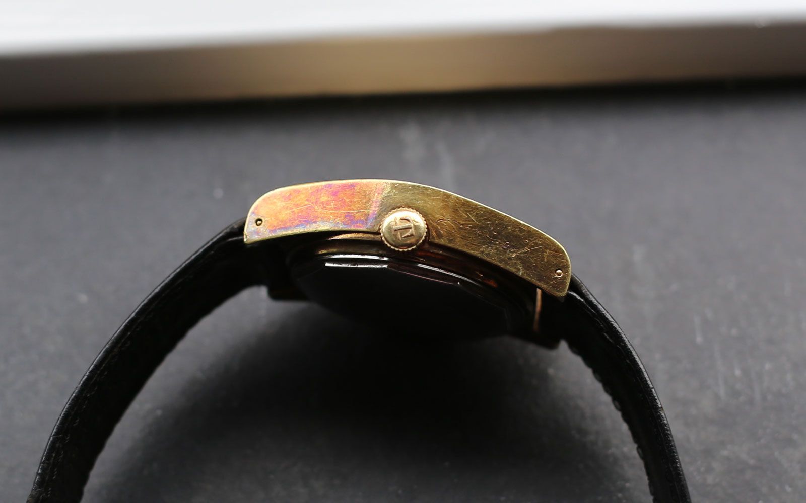

Eerst begonnen met het poetsen van de glanzende delen van de kast (alles behalve de voorkant) De vreemde paars-bruine laag verdwijnt als sneeuw voor de zon als ik er een doekje met autopoets overheen haal. Gelijk ook de binnenkant van de kast schoongemaakt, veel krabben met een afgebroken cocktailprikker door de gangen van de schroefdraad (bij gebrek aan een pennehout, maar het werkt ook)
De zijkanten van de kast hebben wat krassen, dus daar wat extra werk gedaan met P3000 Polijstpapier en daarna weer autopoets. Uiteindelijk de kast met tandpasta nagepoetst.
Nu het engste deel, de voorkant.

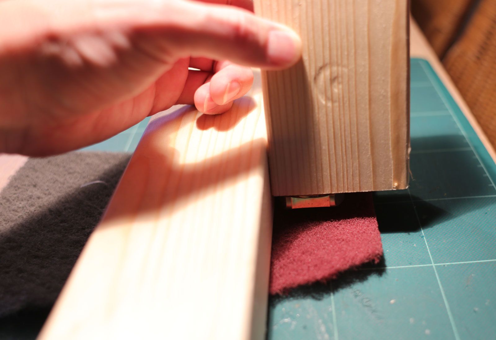

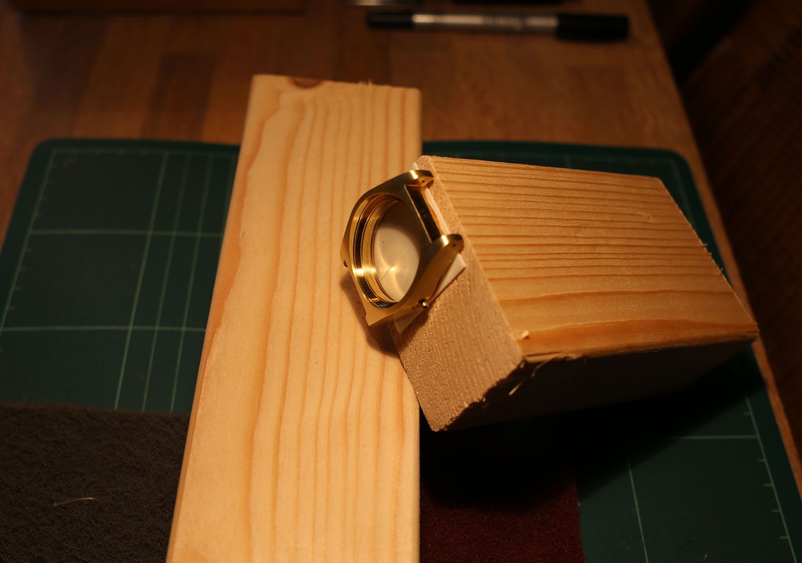

Na veel droogfietsen met allerlei soorten schuurpaper een scotchbrite op een blikje kattenvoer blijkt de grofste (rode) schotchbrite het beste effect te geven. De horlogekast nu met dubbelzijdig tape op een blokje hout geplakt en langs een houten balk over de scotch getrokken
Dan rijst natuurlijk de vraag hoe lang je hiermee door moet gaan, is durfde niet door te gaan tot alle krassen verdwenen waren, maar ik ben zeer tevreden met het resultaat en ik ben nergens door de goudlaag heen gegaan:

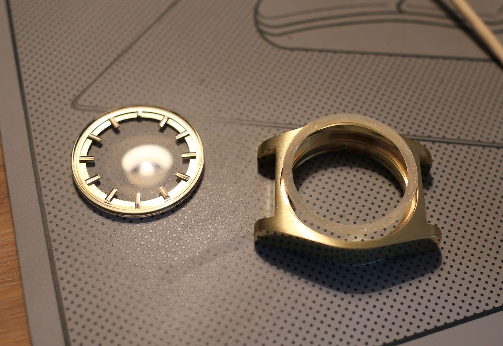

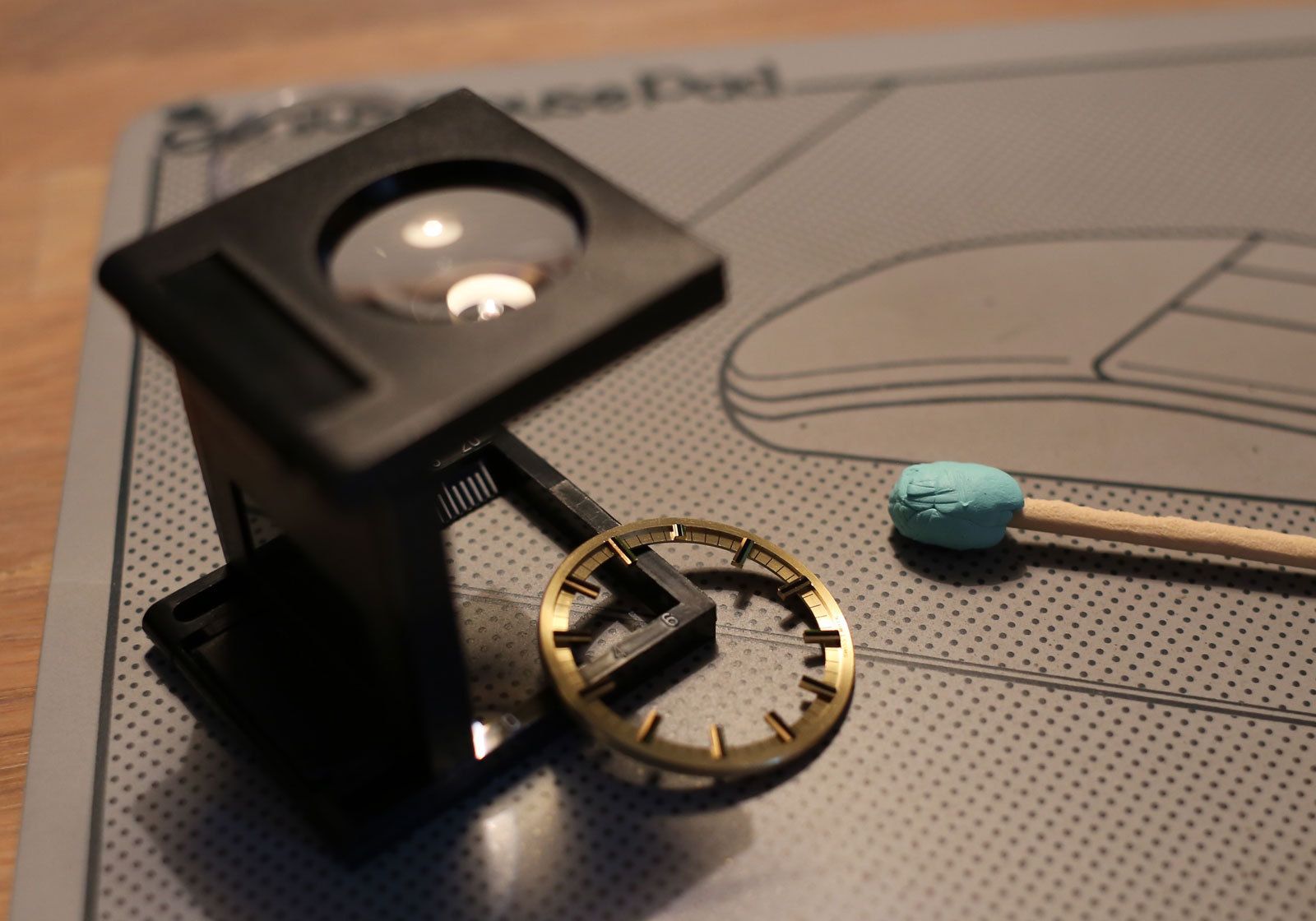

Nu de overige onderdelen; de indice-ring is vrijwel in nieuwstaat, dus hier volstaat het om stofjes te jagen met een loepje en Rodico
Ergens tussendoor heb ik nog het glaasje gepolijst, enkele krassen waren behoorlijk diep, dus van grof naar fijn: P2000, P3000, autopolish en tot slot Polywatch.
En weer samengevoegd met de ring:

En weer in de kast gedrukt (voordat je hem erin perst heel lang kijken; zit hij zo nu recht of niet) :sunglasses:

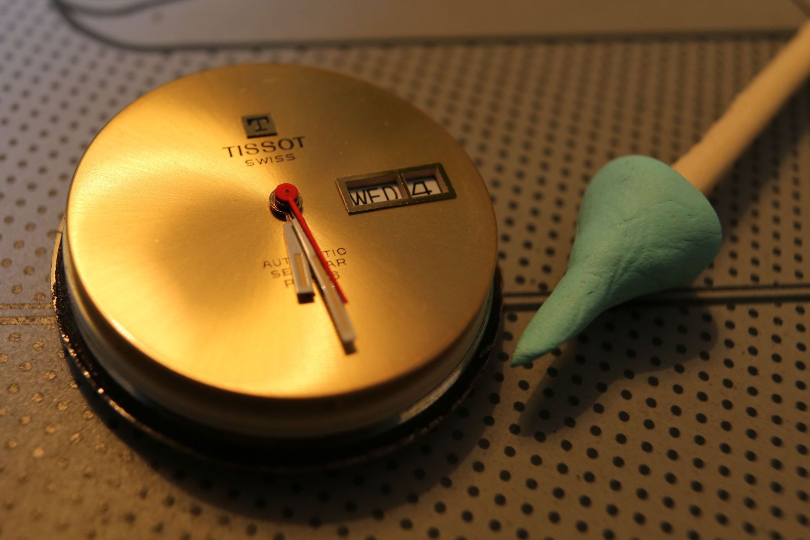

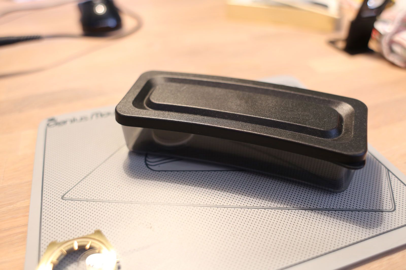

Tijd om het uurwerk weer uit de stofdichte doos te halen:
Nu hoort natuurlijk het stuk te komen dat het uurwerk een servicebeurt krijgt, maar daar waag ik me (nog) even niet aan. :flushed:
Ook de wijzerplaat is in prachtige staat dus ook hier volstaan de loep en Rodico:

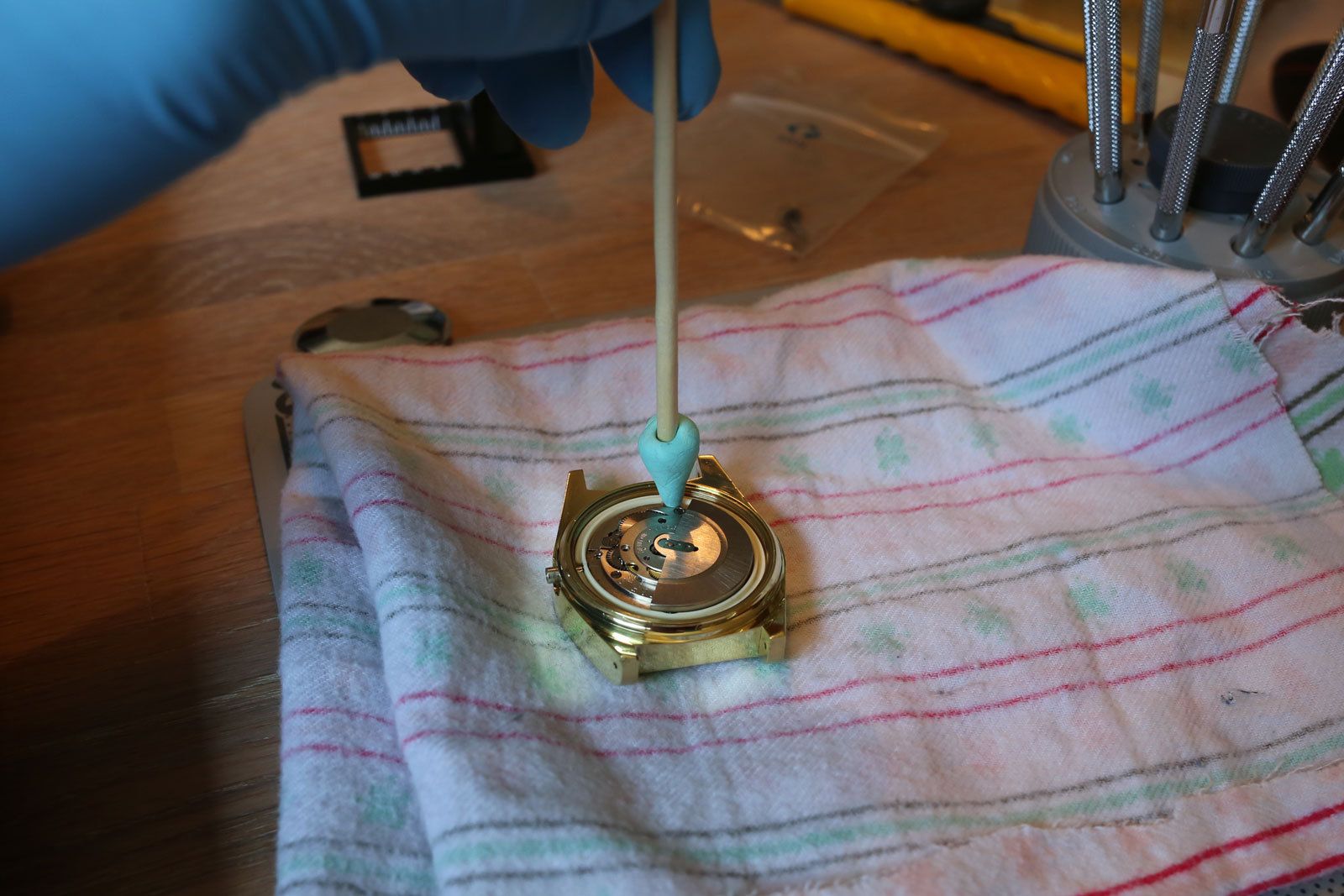

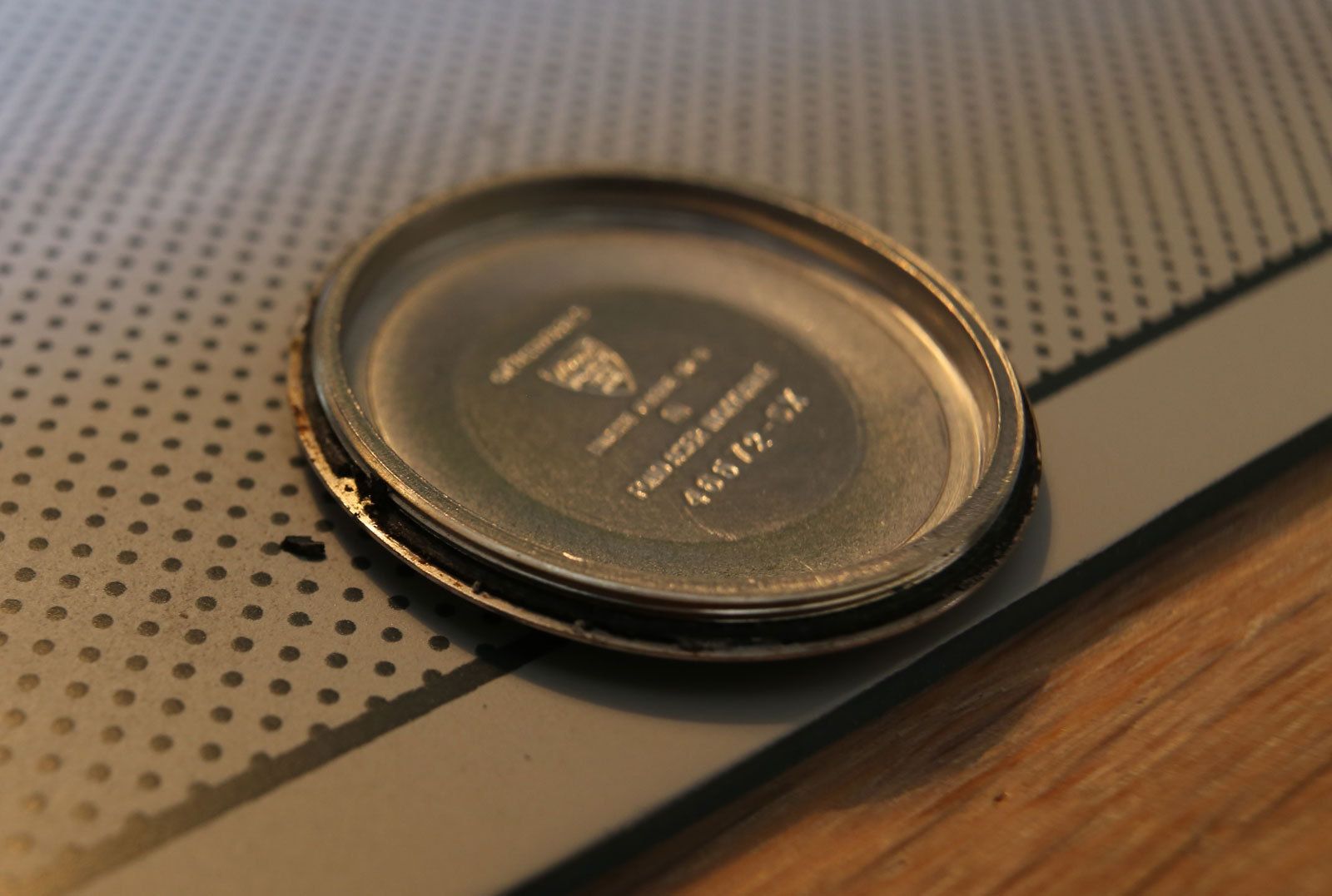

Nu heb ik eindelijk de achterdeksel weer even vrij, dus even kijken hoe die er uit ziet.
De O-ring is compleet verpulverd/versteend, dus de enige optie is eruit peuteren en krabben. Intussen heb ik wel pennehout dus daar wel een half stokje op weggepoetst.
Het uurwerk weer op de nu schone achterdeksel geplaatst en de kast er weer overheen plaatsen:
En omdraaien en de schoefjes er weer in plaatsen, dat Rodico is echt super spul, twee maanden geleden kende ik het nog niet, maar dit is echt onmisbaar als je iets met horloges doet :smiley:
Kroon met stem weer in het uurwerk geplaatst en de schroefjes weer aangedraaid. Normaal zou je de stem weer vastzetten, maar dat werkt hier dus niet.
En de kast weer dicht, ideaal zo’n sticky ball :sunglasses:

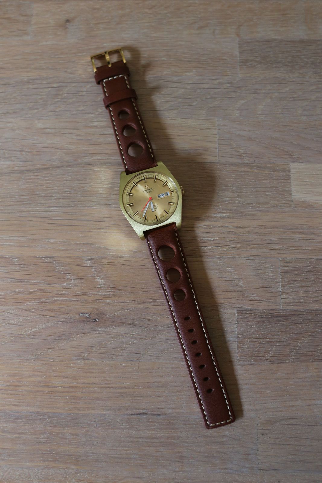

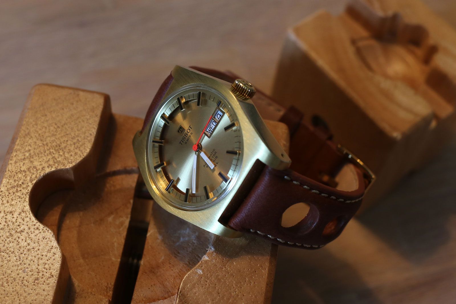

Om het geheel af te maken een bruine rallyband gemonteerd:
Dit is eigenlijk wel een overdreven resultaat voor een oefenstukje:

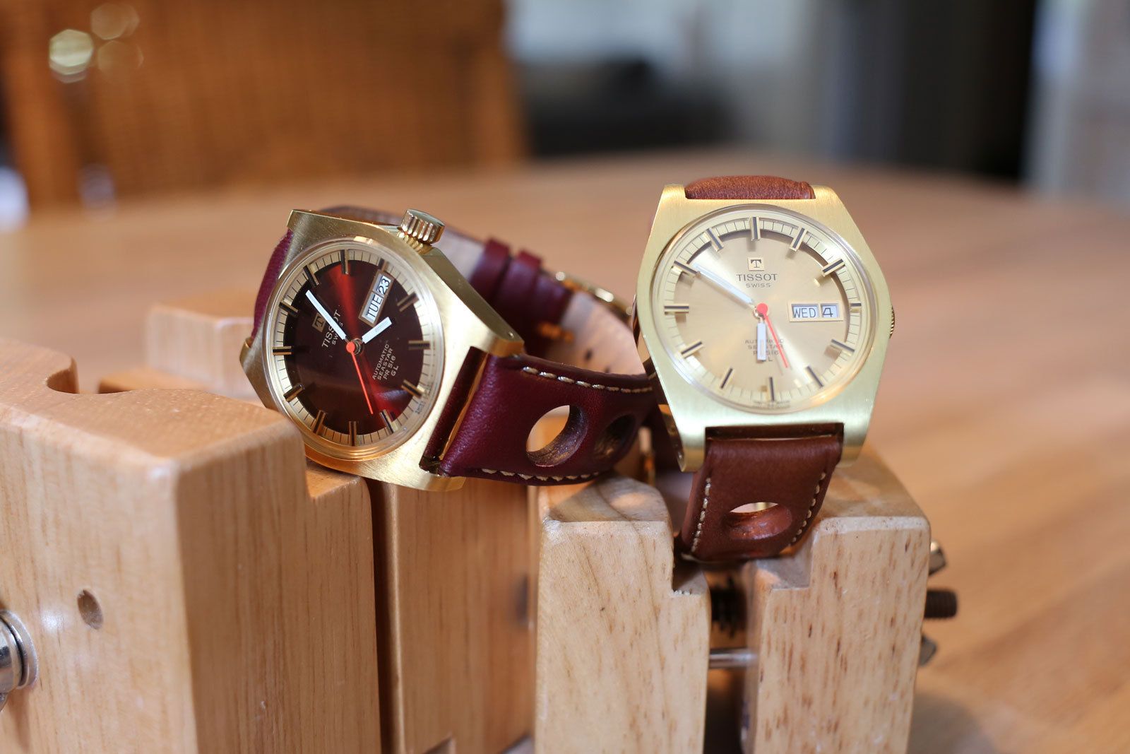

Hier samen met mijn andere PR516, het horloge waar het eigenlijk om ging. Is dit geen gouden duo?

En 20 betekent normaal gesproken 20 micron vergulding.

Ik vermoed dat je gelijk hebt over die dikte; dat betekent dat dat “gold filled” verhaal op z’n zachtst gezegd niet waar is, 20 micron is volgens mij een gebruikelijke dikte voor vergulden en valt absoluut niet onder de noemer “gold filled”
