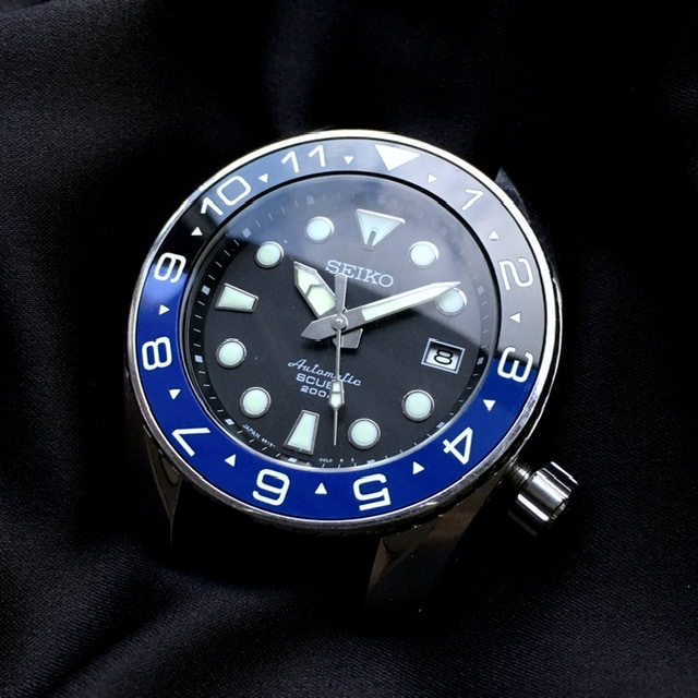

Graag een beetje hulp gevraagd.
Afgelopen week net op tijd een bestelde ceramische bezel ontvangen welke ik had besteld online bij dlwwatches.com.
De bezel is een mooie Batman, deze zou ik graag op mijn Seiko sumo (SBDC001) plaatsen. Nu zie ik online van die mooie ronde stickers welke gebruikt worden om de bezel vast te zetten. Is dit de enige juiste manier om de bezel “vast” te zetten of zijn er andere tips voor me?

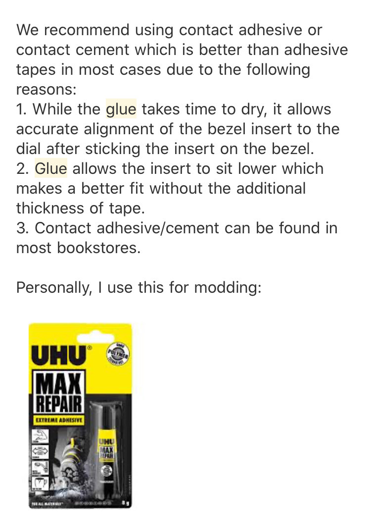

Dit is het advies van Damien Lau van DLW, Bison heeft dezelfde max repair en voor mij werkt dit perfect.
Voor keramische bezels moet je een lijm die geschikt is voor keramiek gebruiken.

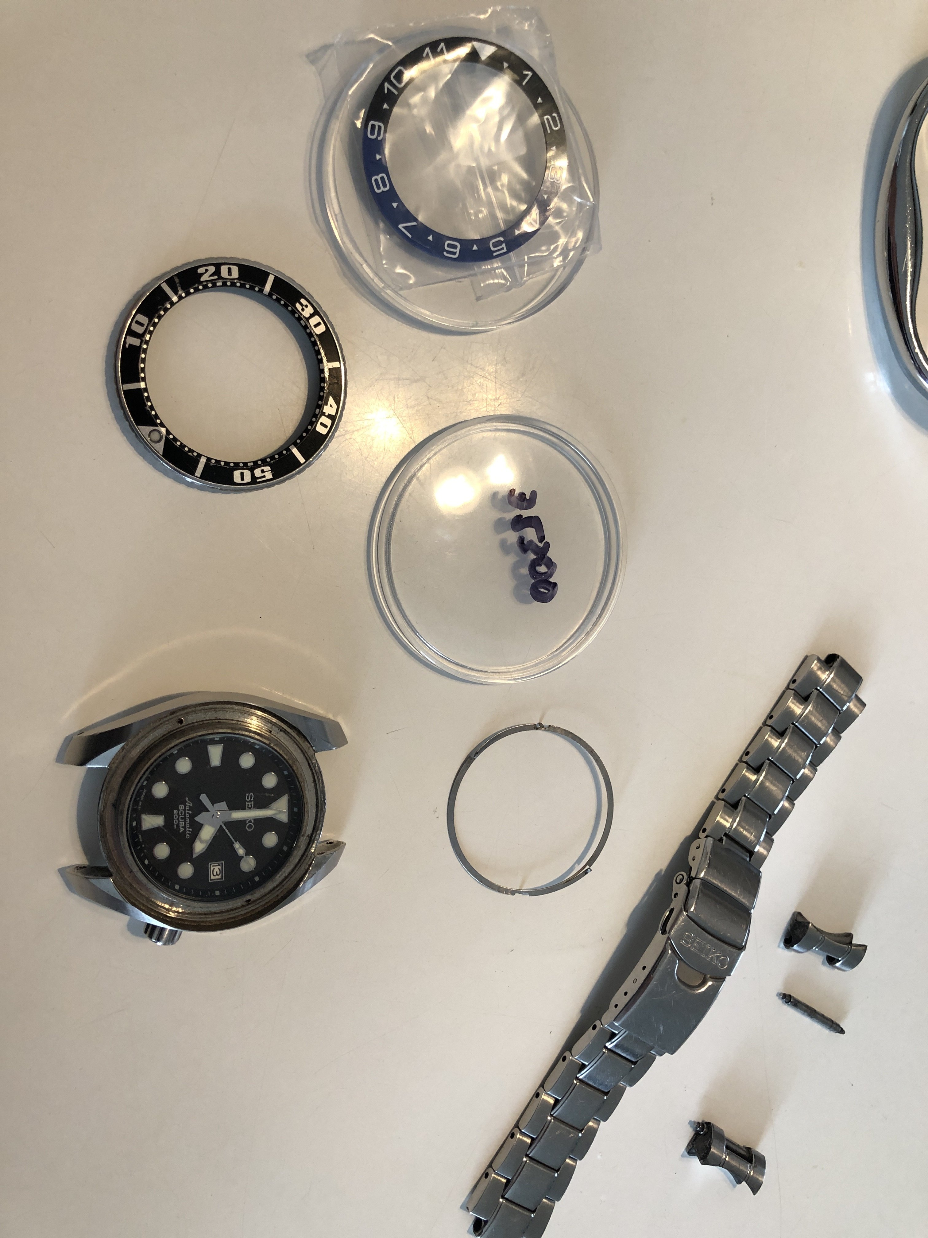

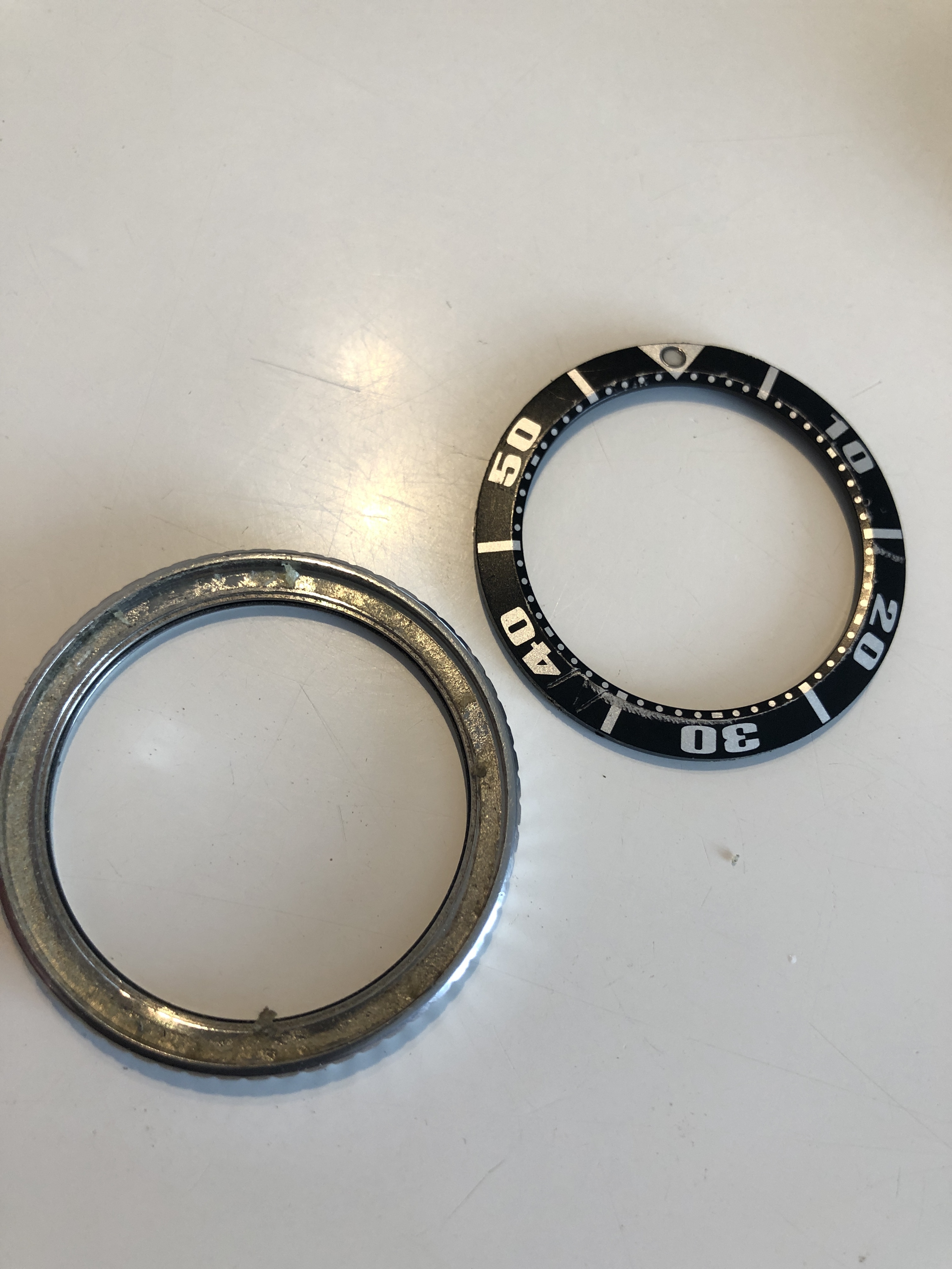

Vandaag maar eens even de tijd genomen om de ceramic bezel te plaatsen.

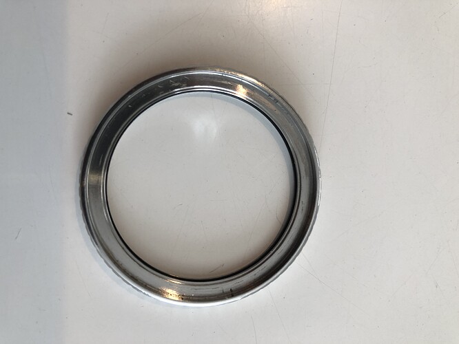

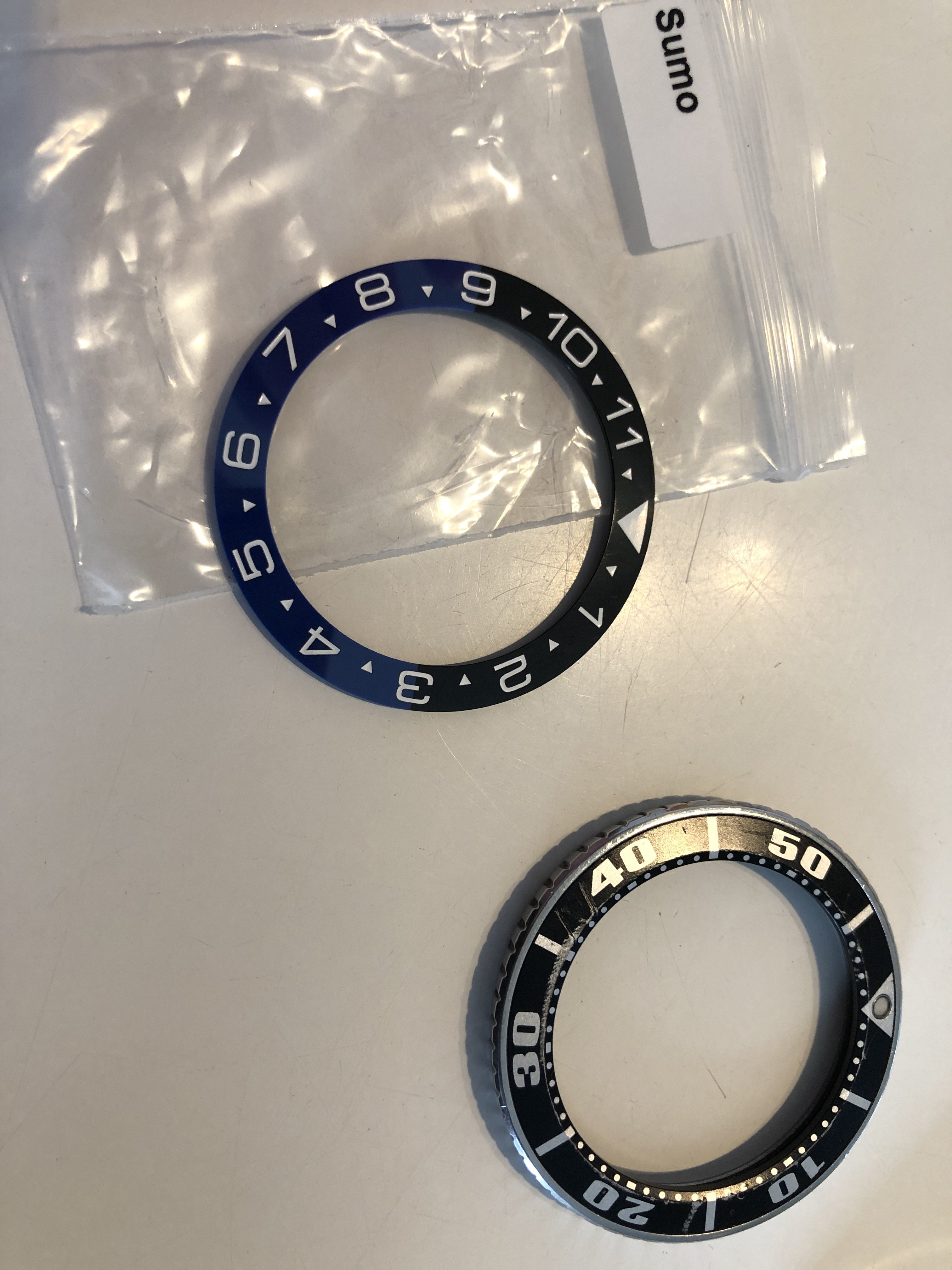

Nadat ik de bezel had verwijderd eerst maar wat vuil verwijderd en alle onderdelen goed gerangschikt.

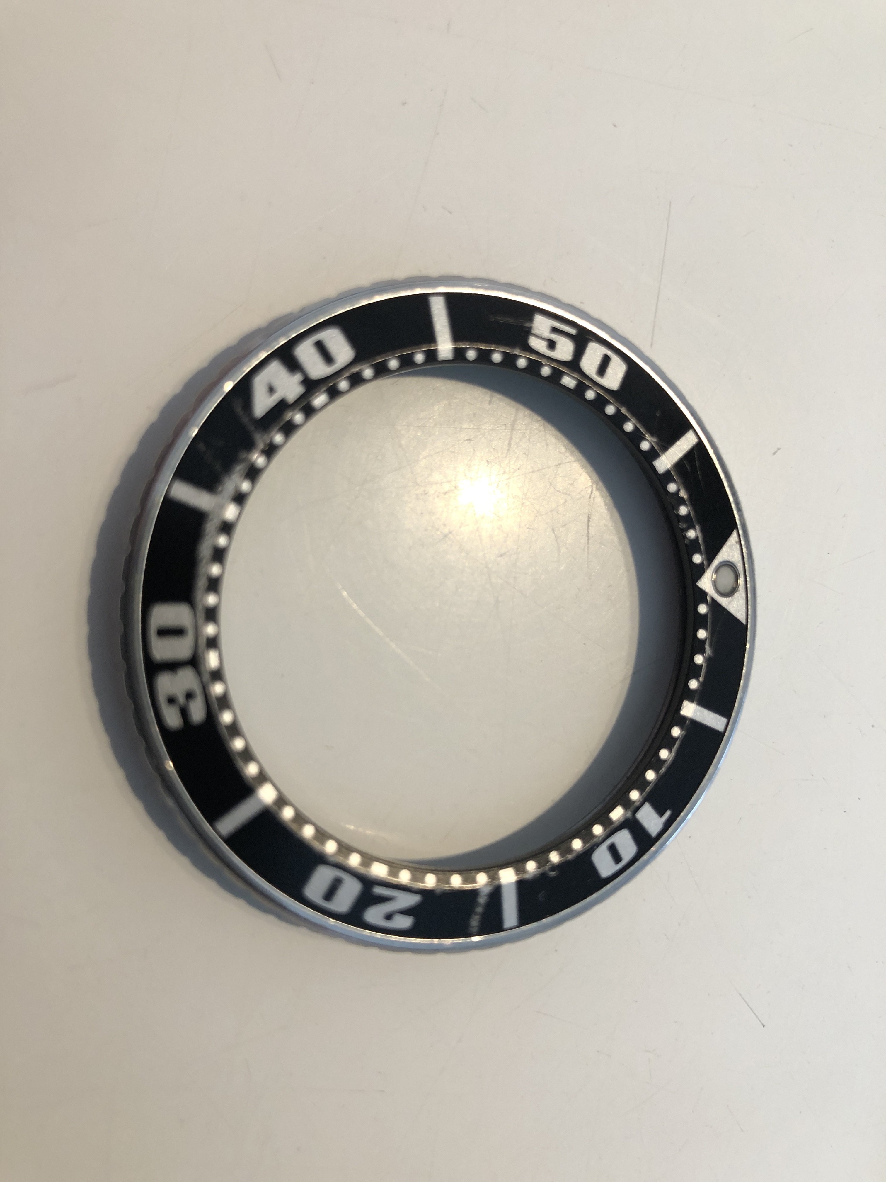

De oude insert was behoorlijk gehavend net als mijn Sumo overigens.
De oude insert met een scherp mesje uit de bezel gesneden. Nadien de oude lijm resten goed verwijderd.

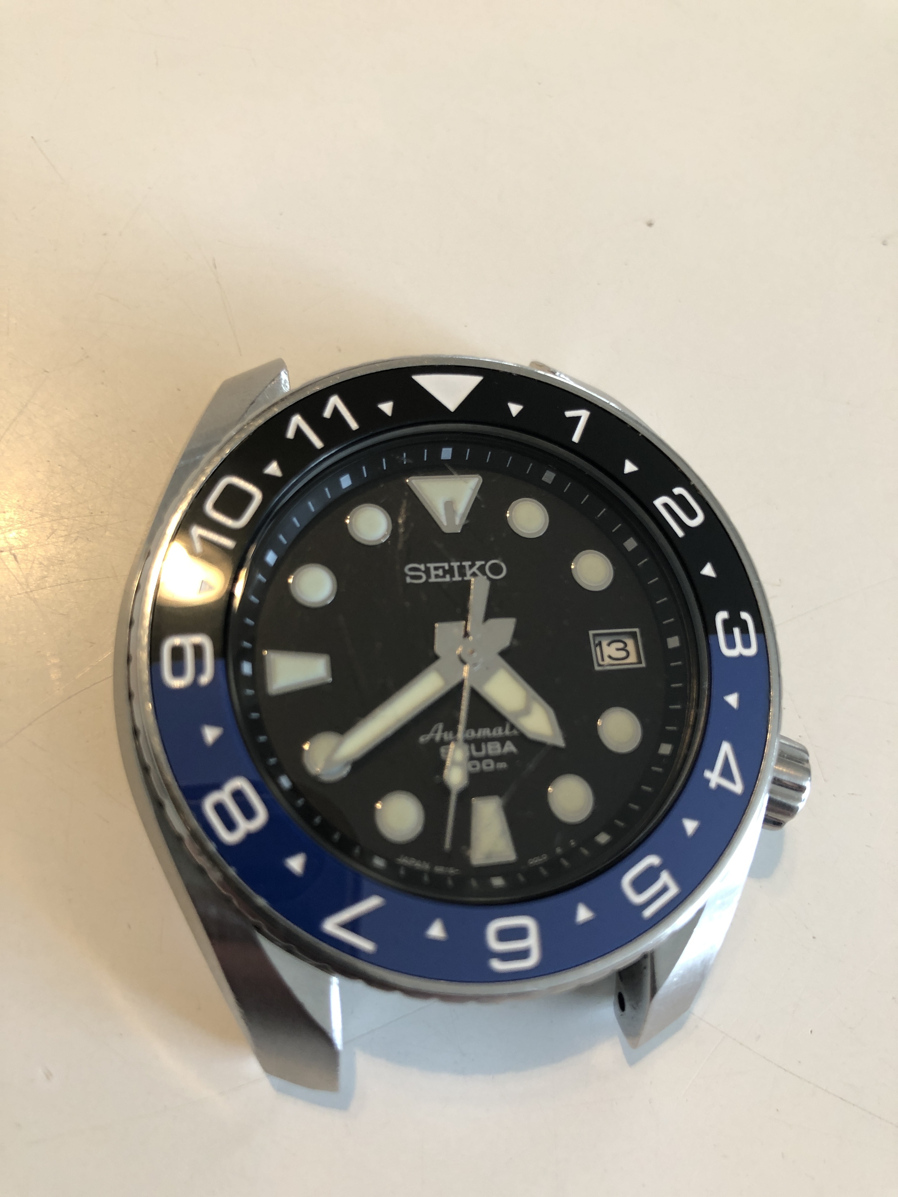

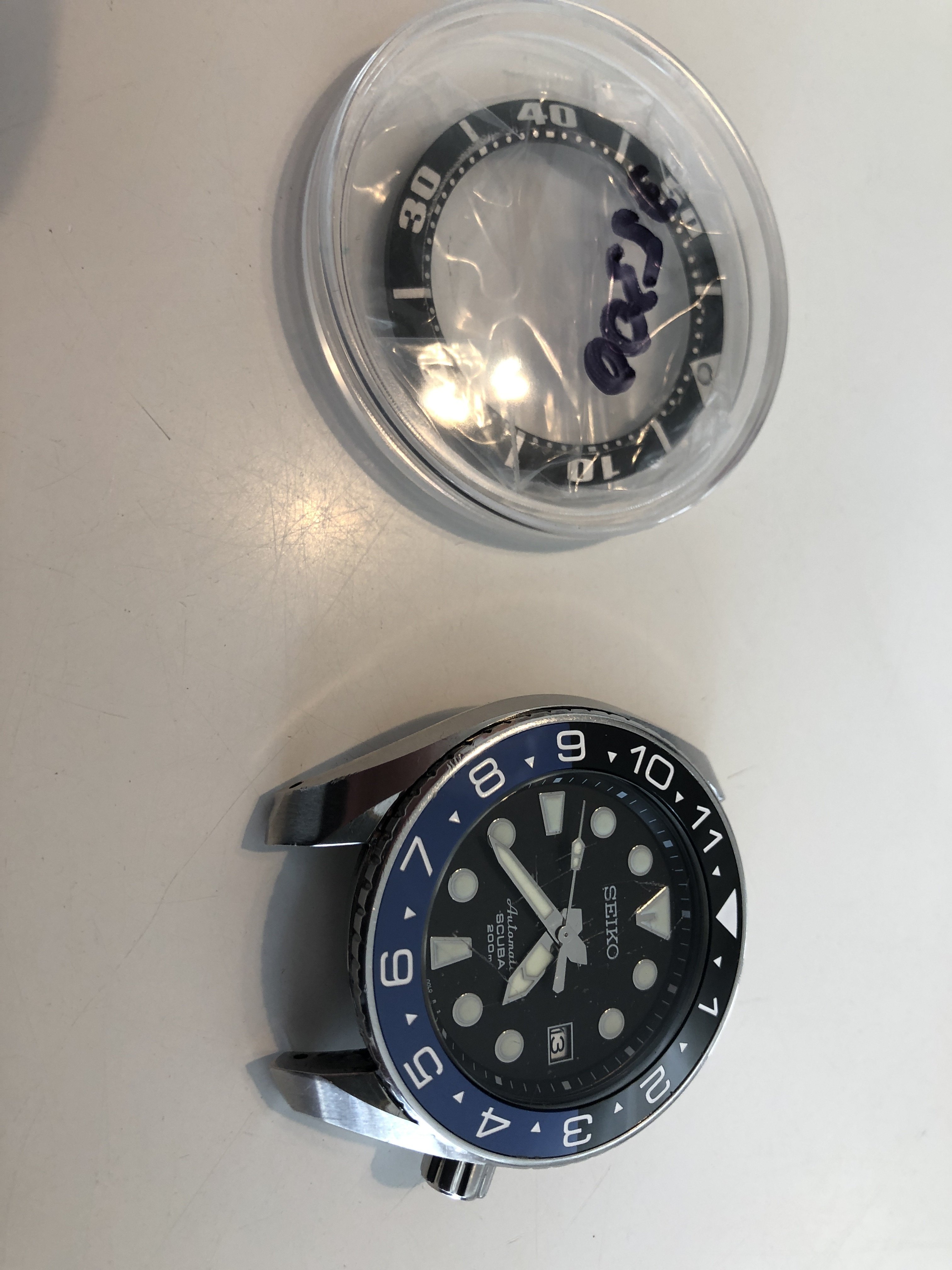

De bezel terug geplaatst en een kleine draai naar rechts om de bezel vast te zetten op 12 uur.
Daarna de nieuwe lijm aangebracht op beide delen.

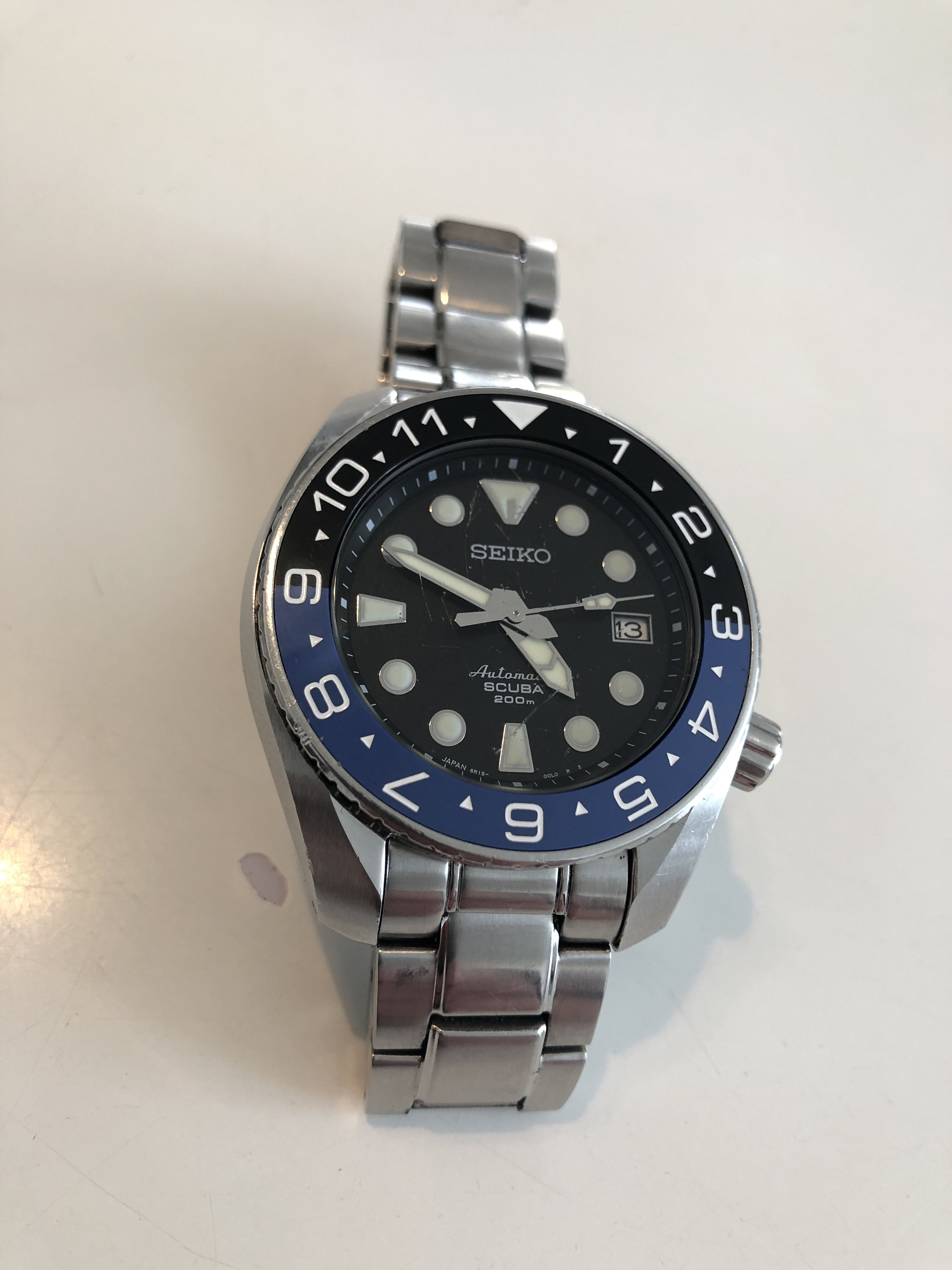

Dus op de bezel en op de nieuwe insert, even een paar minuten geduld en dan goed uitlijnen op 12 uur.

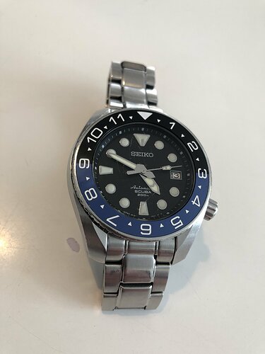

Het blijft een oude Sumo welke ik voor alle klussen overdag draag. Maar ben super blij met dit resultaat.
Kleine beschadigingen heb ik allemaal zelf gemaakt de afgelopen jaren, dus helemaal mijn horloge.
Binnenkort maar eens ergens een saffier op de kop tikken of laten plaatsen dan kan hij er weer jaren tegen.
