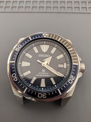

Een maand of 2 geleden nam ik deze Seiko SRPB49K1 New Samurai over van BuyYouTime via Marktplaats. Ik draag dit horloge met plezier, maar vind de bezel soms best wat aandacht vragen, en ook de grip op de bezel is niet ideaal wat het gebruik niet ten goede komt.
Inmiddels vele draaguren later besloot ik toch dat er iets moest veranderen.

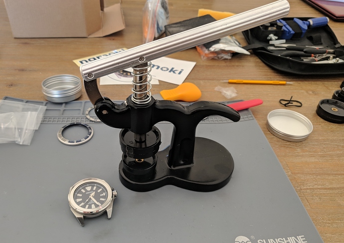

Om te beginnen heb ik de band van het horloge gehaald. Dat maakt het werken natuurlijk wel zo makkelijk. Ik gebruik het liefst een zachte ondergrond. Omdat het bij deze mod niet uitmaakt of er een beetje stof vrij komt, heb ik mijn vertrouwde silicone matje gepakt.

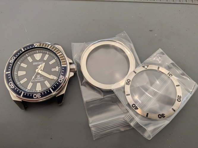

Alle onderdelen bij elkaar.

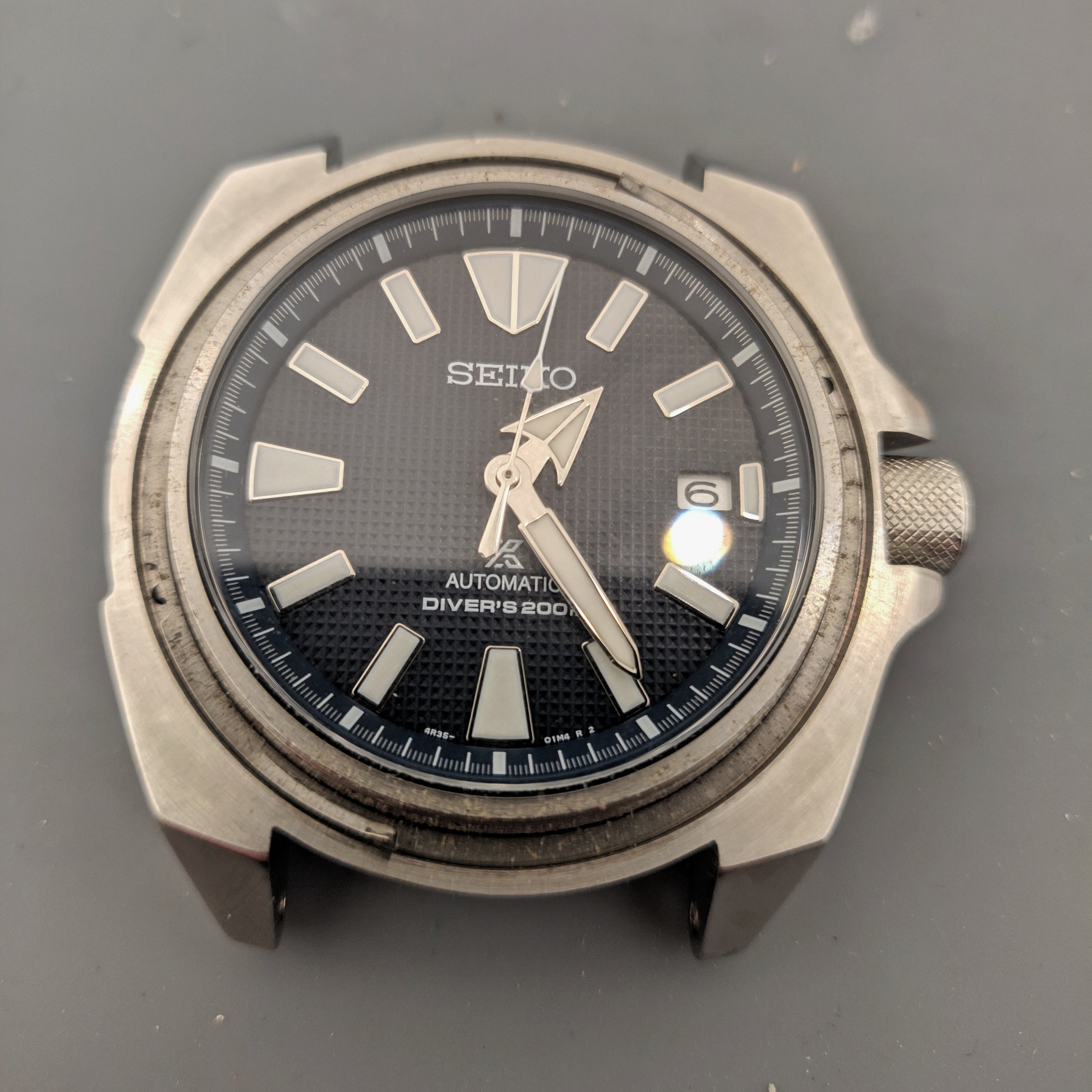

Het onderwerp voor de mod.

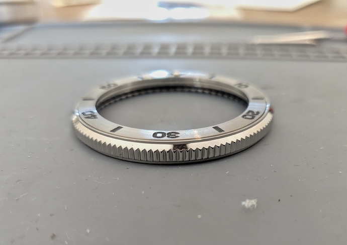

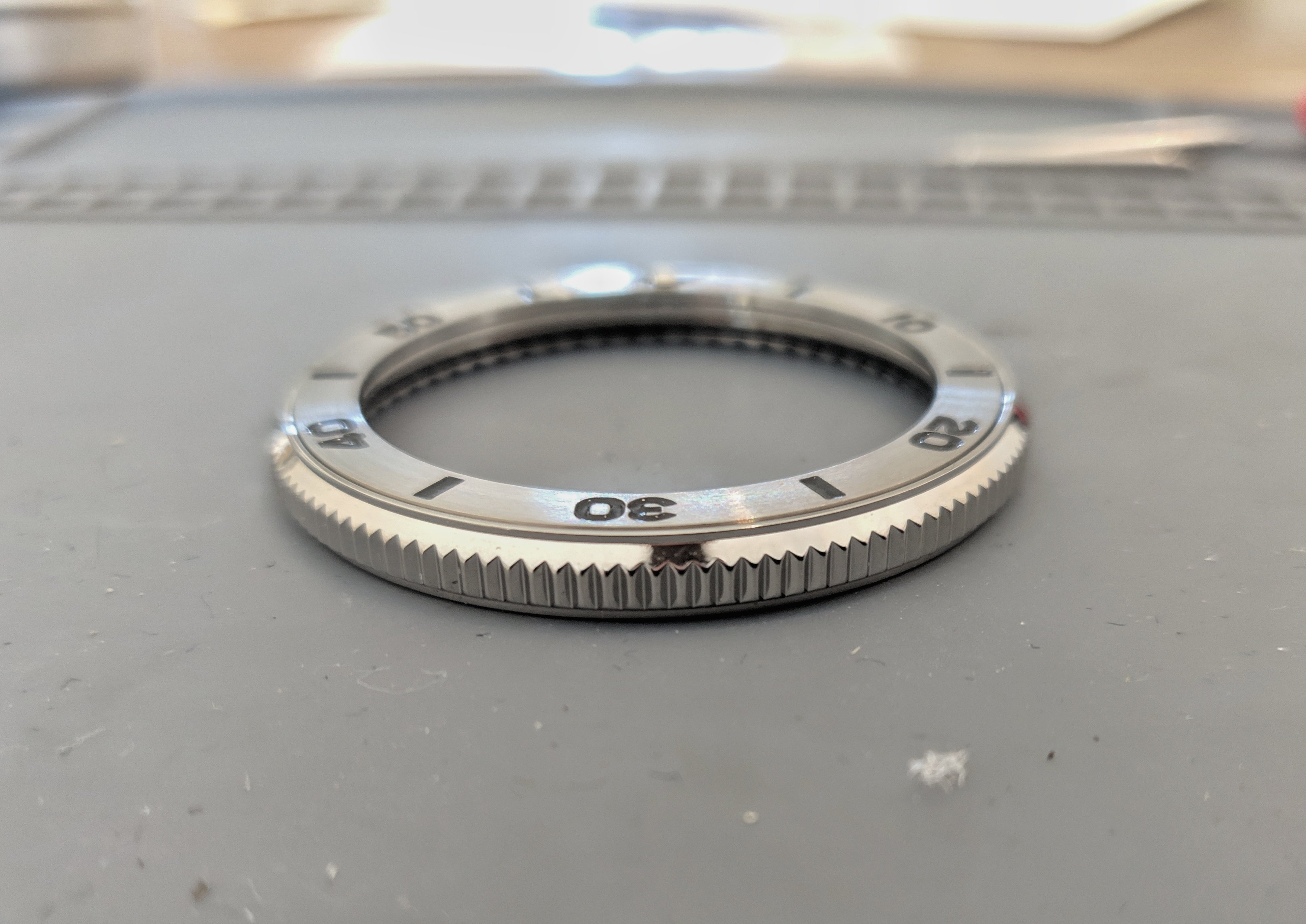

Proefpassing van de inlay in de bezel. Past uitstekend! Ik plak de inlay bewust nog niet vast, omdat centreren het makkelijkst gaat als de bezel al op het horloge zit.
Ik probeer natuurlijk onnodige schade te voorkomen. Daarom heb ik de plekken waar ik mogelijk de tool gebruik vast afgeplakt met wat standaard plakband. Dit is in de meeste gevallen sterk genoeg.

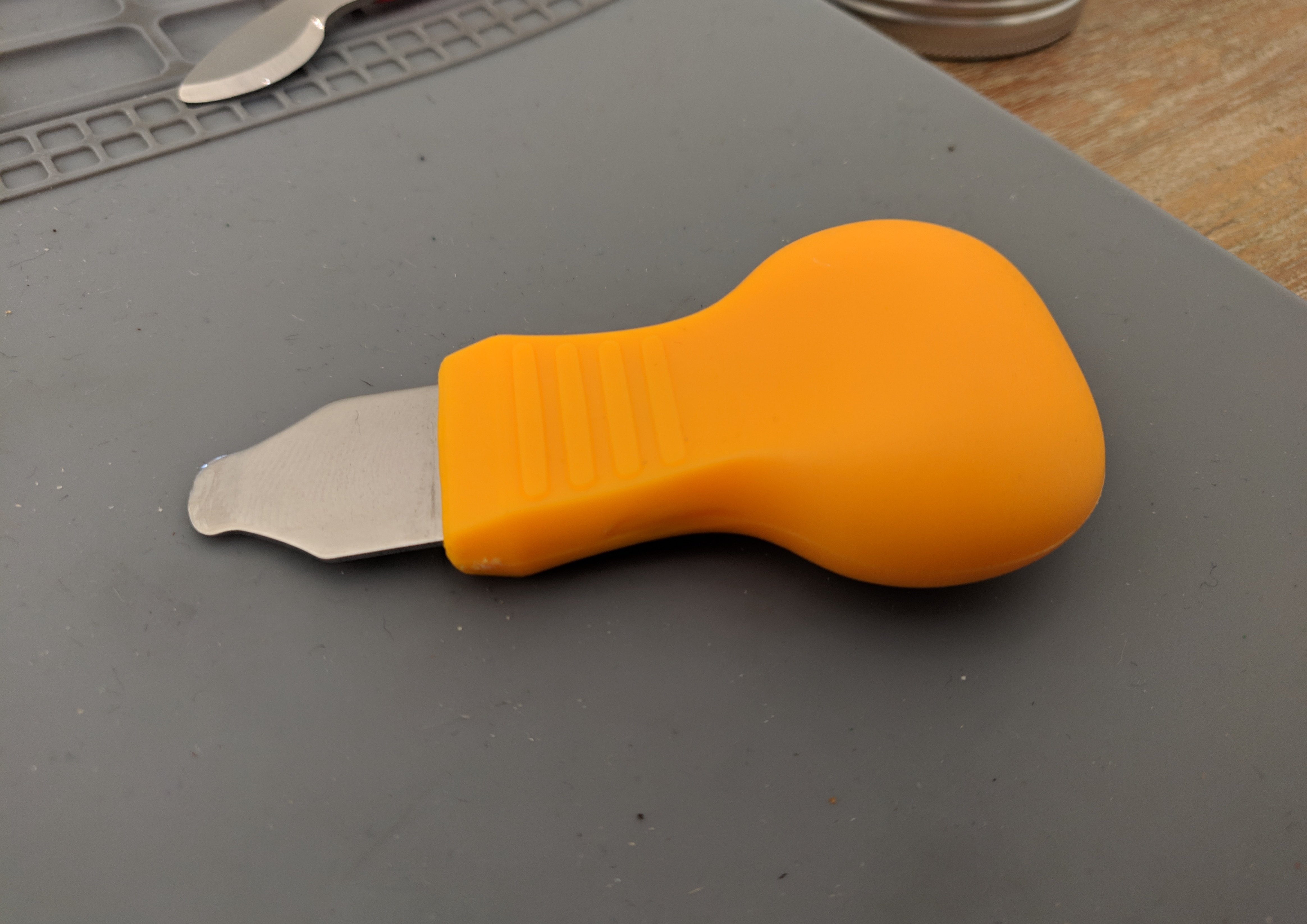

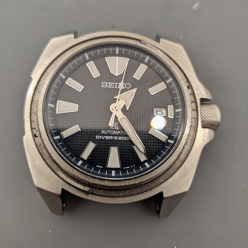

Met een dunne platte tool verwijder je met een paar simpele, wrikkende bewegingen de originele bezel. Hieronder tref je het klikmechanisme aan en de retainerring die de bezel op z’n plaats houdt.

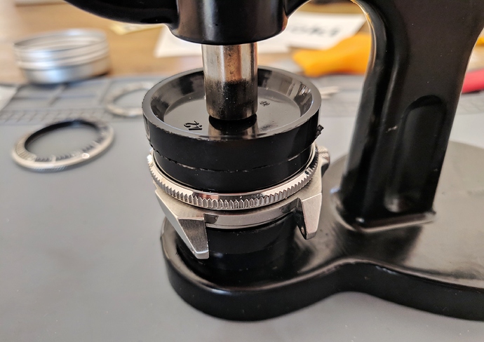

Voor de volgende stap gebruik ik een glaasjespers. Deze geeft een aantal verschillende maten “dies”. Een van de dies past precies op de bovenkant van de bezel. Aan de onderkant gebruik ik een grotere die het horloge op zijn plaats houdt.

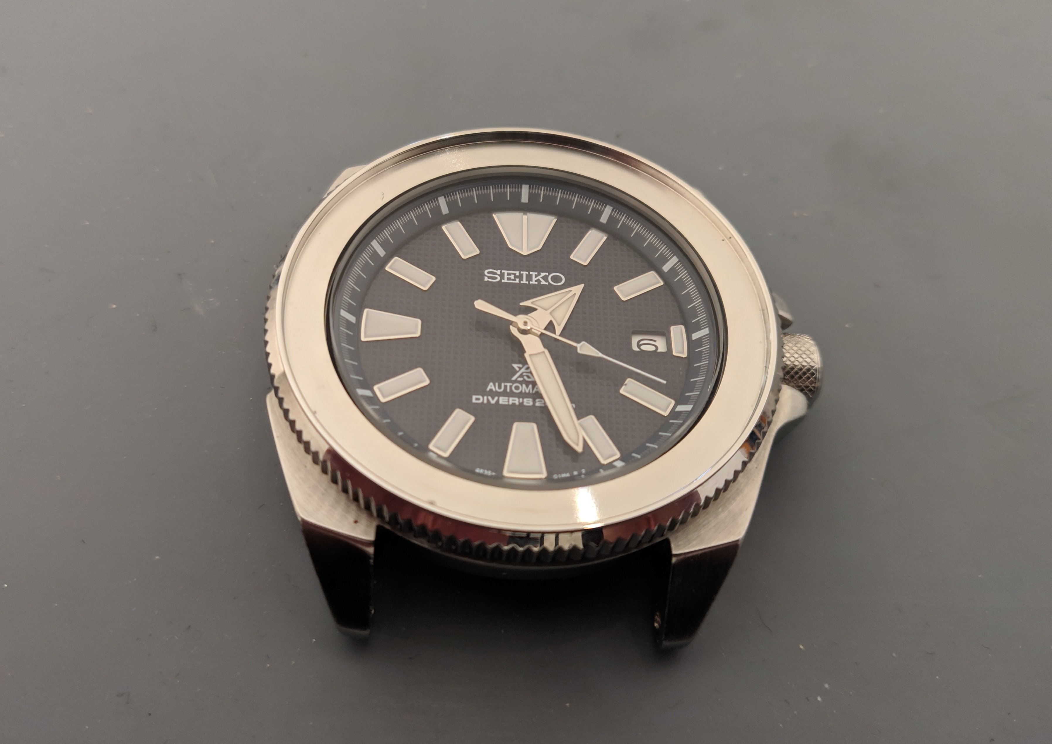

Met beleid kun je nu de bezel vastklikken. Door gebruik te maken van de pers verdeel je de druk geleidelijk en gelijkmatig, waardoor de kans op schade klein is. Met een klik valt de bezel op zijn plaats.

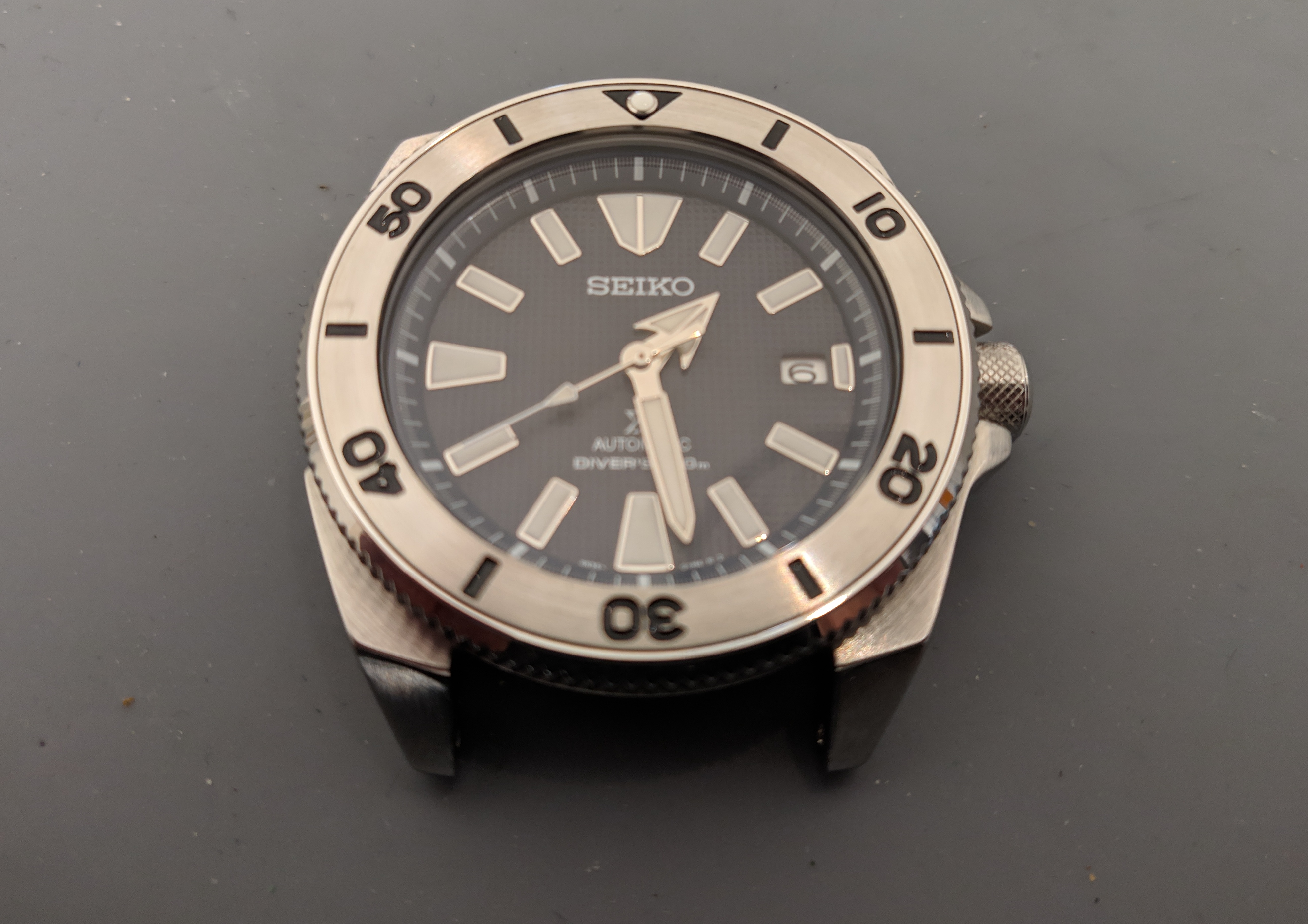

Daarna is het tijd om de inlay vast te plakken. Ik controleer de bezel op zijn werking, alles draait en klikt goed, geen speling. Vervolgens zet je de bezel vast op een positie door hem door te klikken, en even een stuk terug te draaien tot hij blokkeert. Je weet dan zeker dat de uitlijning correct is.
Je verwijderd de achterzijde van het tape en plakt de inlay in de bezel.
Even nalopen en schoonmaken met een doekje, de band weet plaatsen en klaar is Marck!

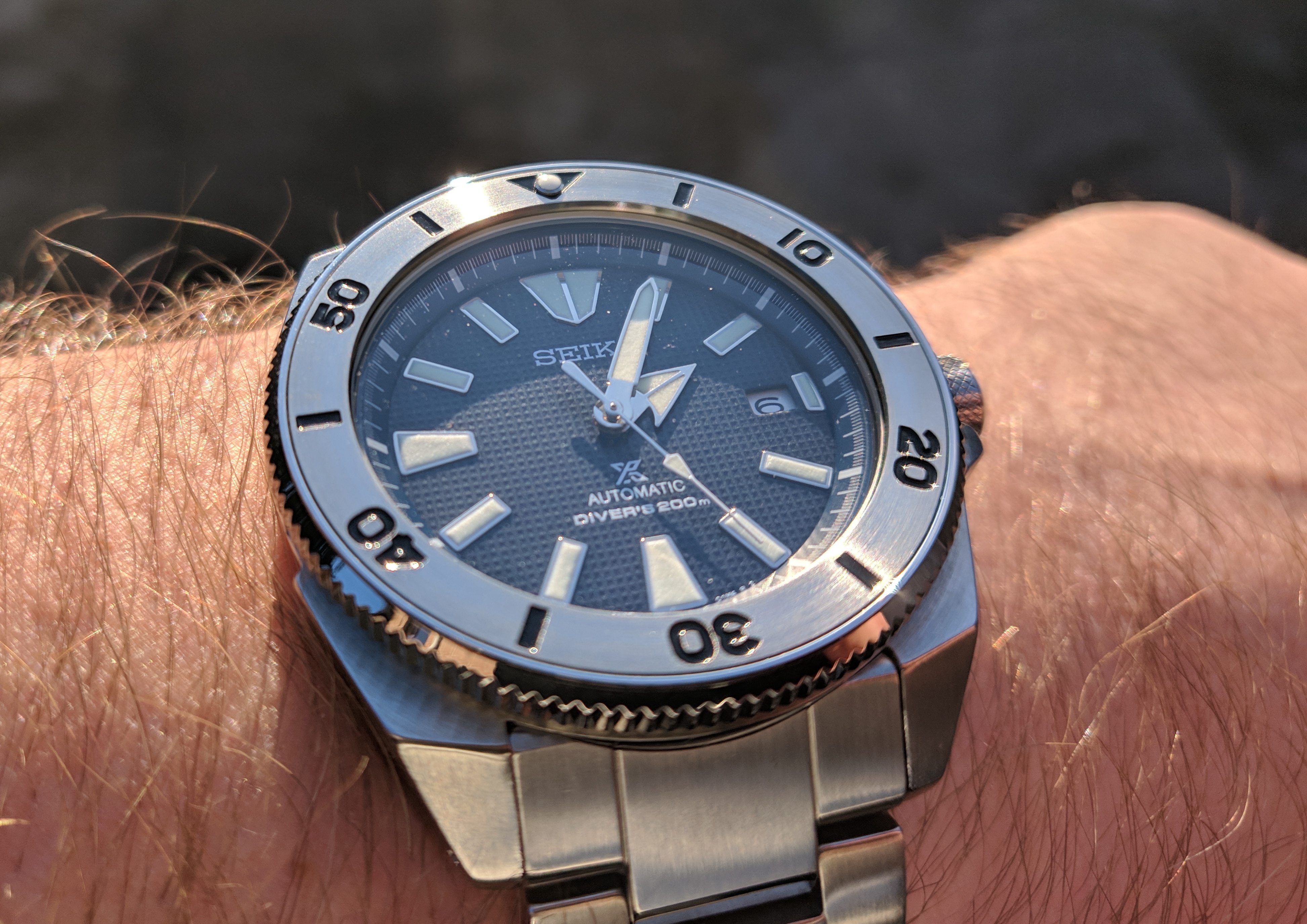

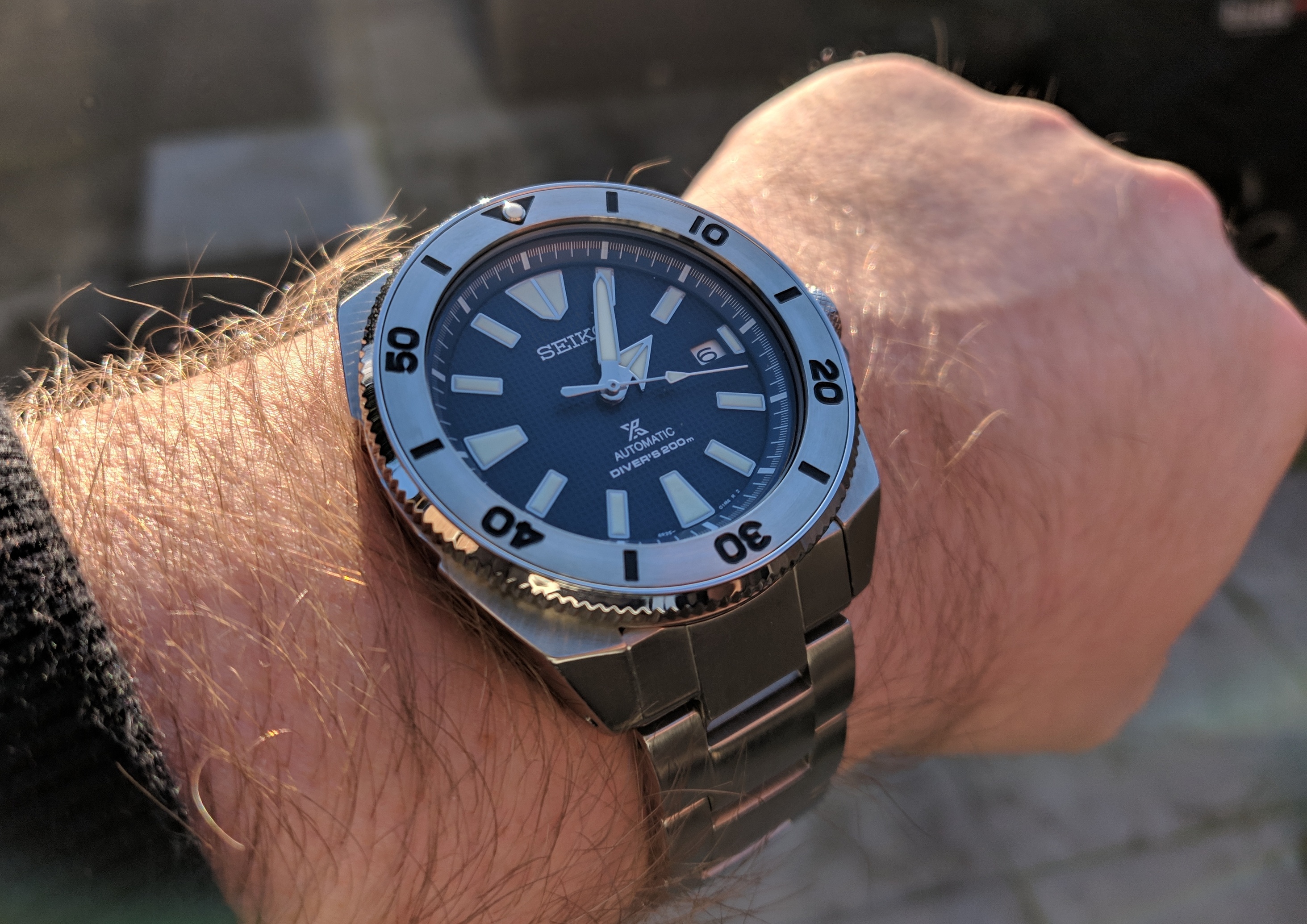

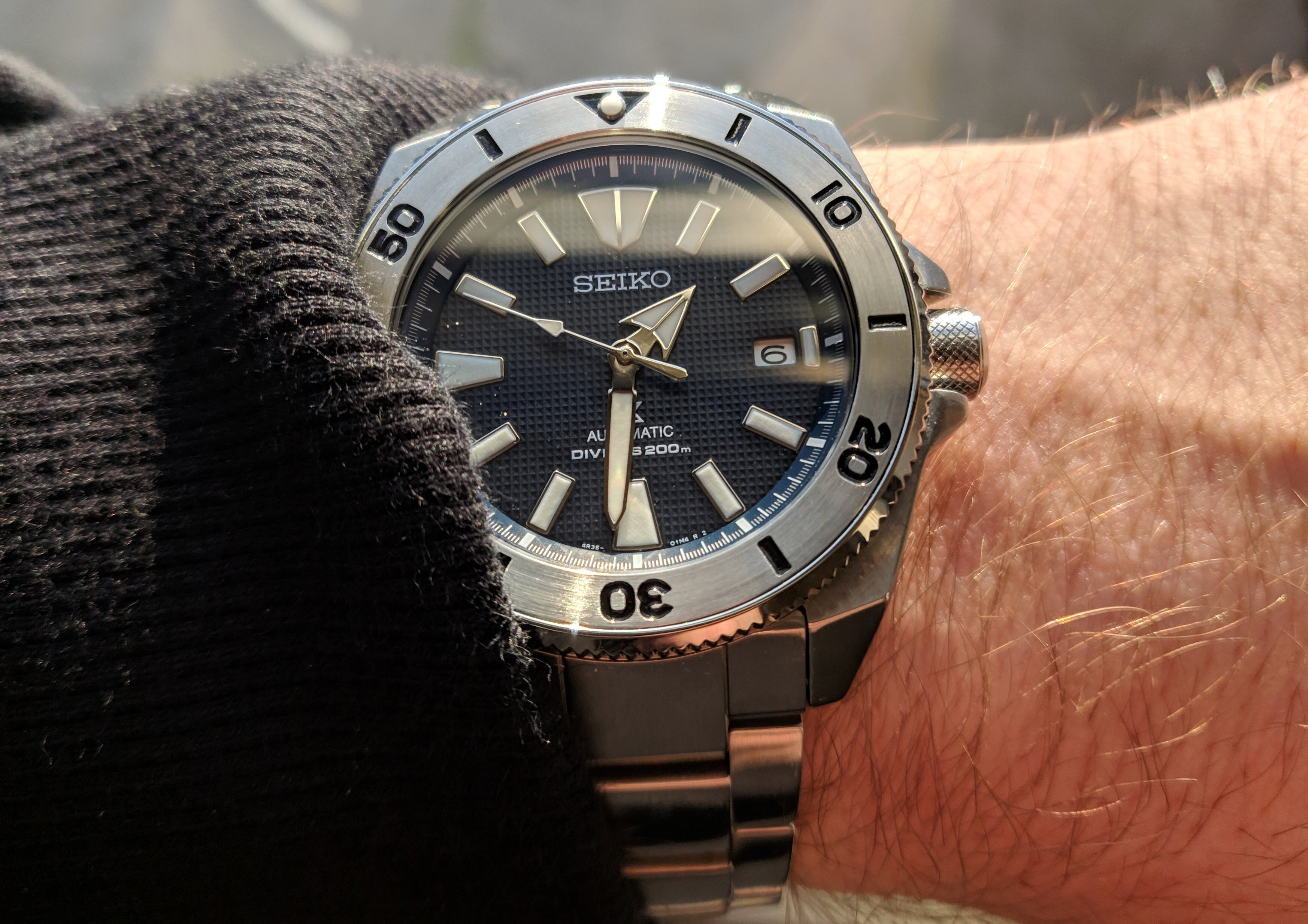

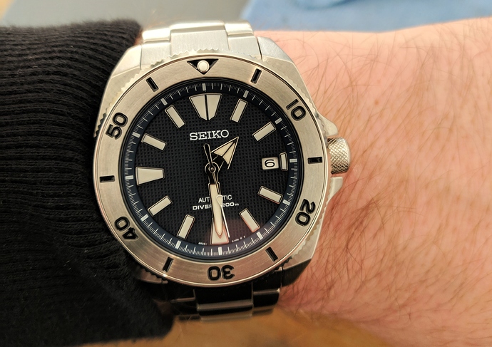

Hier nog wat foto’s van het eindresultaat. Ik ben er erg blij mee en hoop dat jullie met plezier dit topic hebben gelezen!
