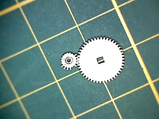

Ik heb een paar weken geleden een oud zakhorloge gedemonteerd, een ankergang, Wist al dat dit uurwerk minstens twee problemen had: een gekreukelde of geplakte balansveer en een tandrad waarvan een groot aantal tanden was afgebroken, waardoor opwinden niet meer mogelijk was.
In de onderdelen bak natuurlijk niets dergelijks te vinden, dus namaken.
Dat zal een hele uitdaging worden: het rad is 0,48 mm dik, heeft een doorsnede van 4,66 mm en zou 18 tanden moeten hebben met een onderlinge afstand van 0,3 mm.
Ik heb wel een kleine draaibank, maar geen frees behalve dan de Dremel met een zaagje dat op de juist dikte moet worden gemaakt… Een leuk klusje op deze sneeuwdag.
Fijne zondag nog en groet, Henk
De vorm van de tandwielen lijken mij verschillend, volgens mij horen de tandwielen niet bij elkaar.
