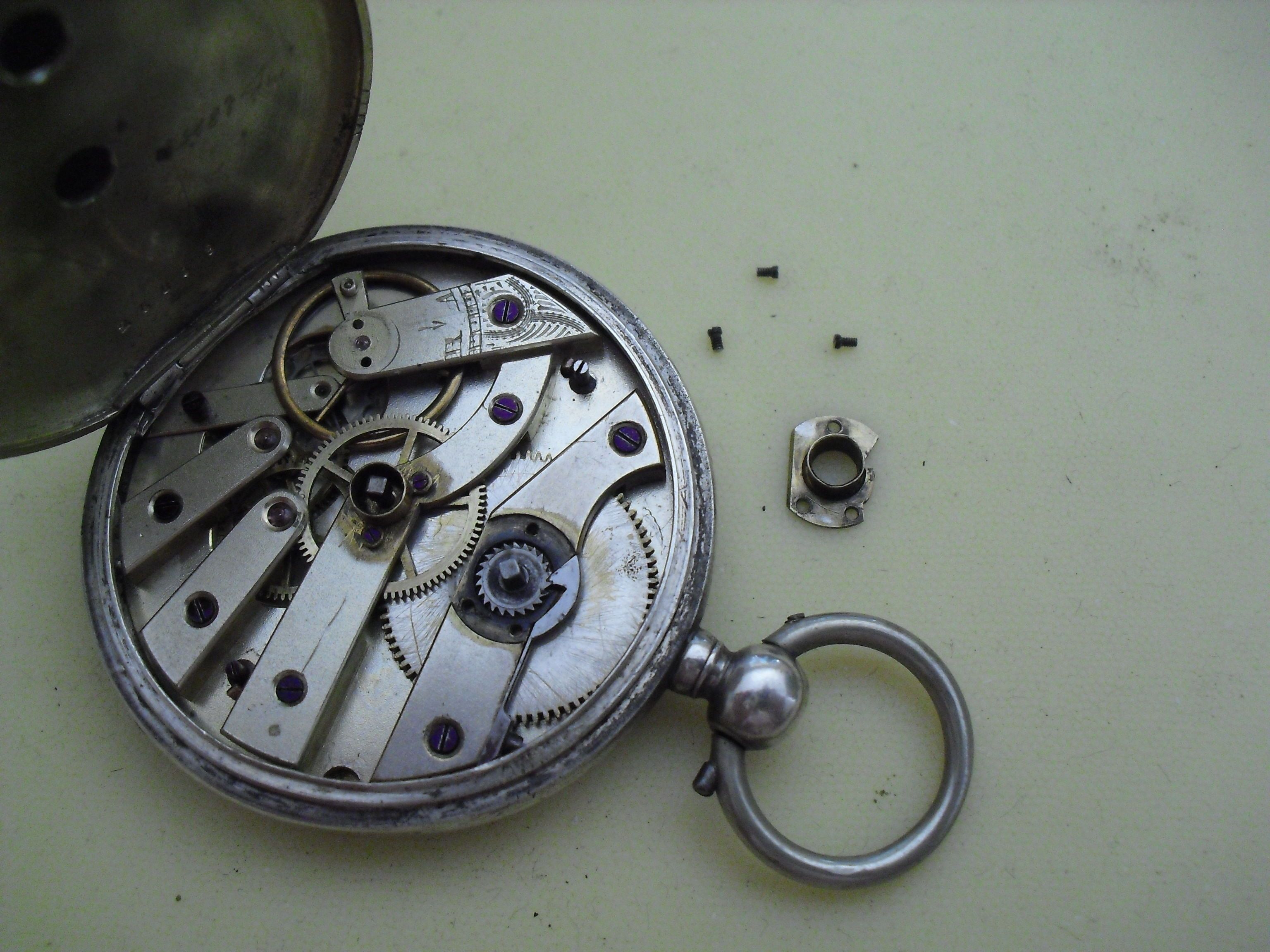

Dus de anderen ben ik langzaam aan het bewerken. Deze hier zal bijvoorbeeld een paar dagen wachten voor mijn nieuwe burnisher die ik wil proberen. Dan nog een rubis (al gevonden) wisselen. Daarna kan ik kijken of die kan lopen en pas dan alles uit elkaar nemen om schoon te maken, olie en weer samen zetten. Ik moet ook de kast maken en dan een glas kopen. Voor de dial had ik dingen gelezen die ik wil proberen en de wijzer heb ik misschien al. Maar deze zal ik zeker houden : het is een van de ergste die ik heb gehad met al deze problemen samen

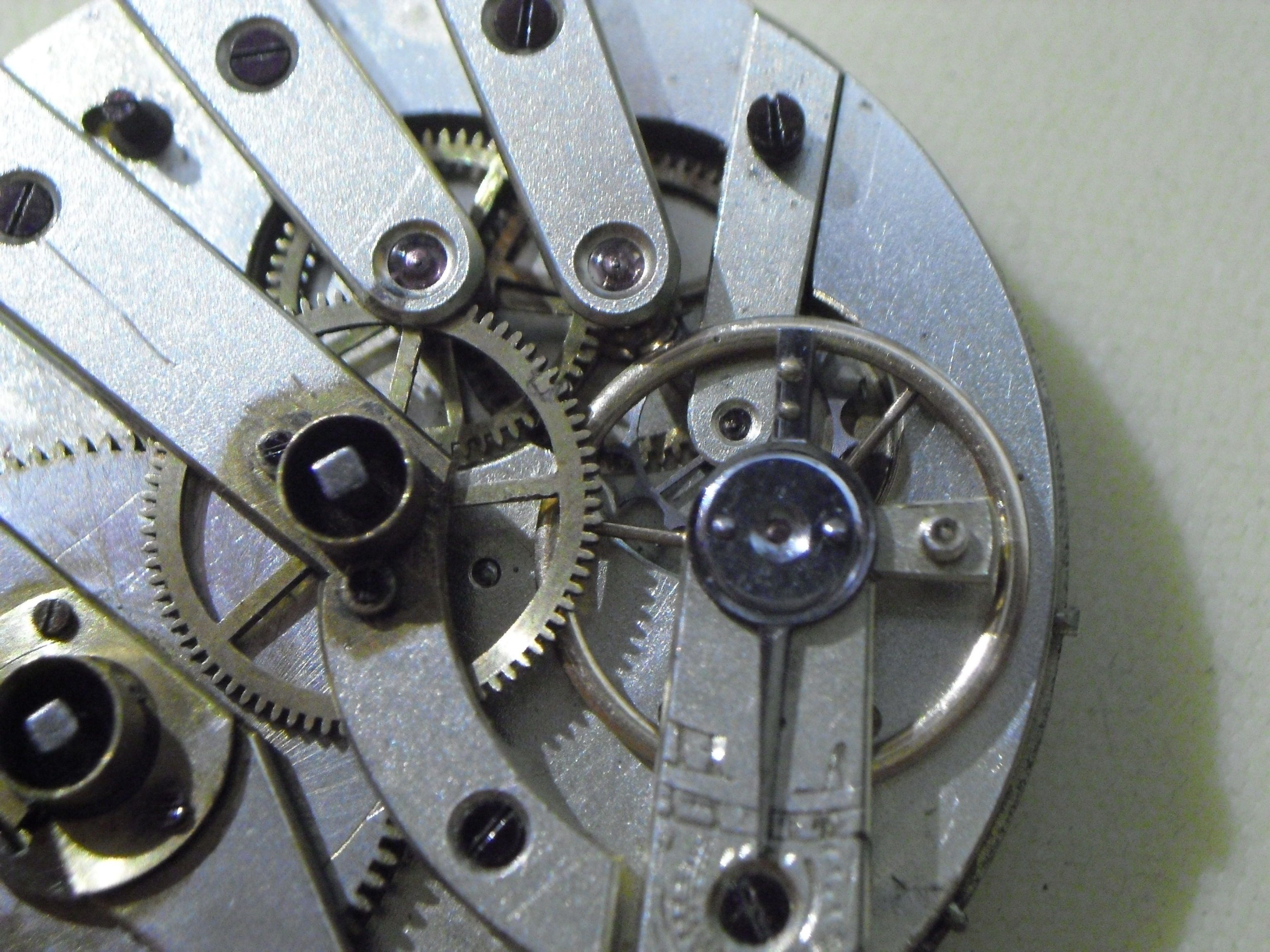

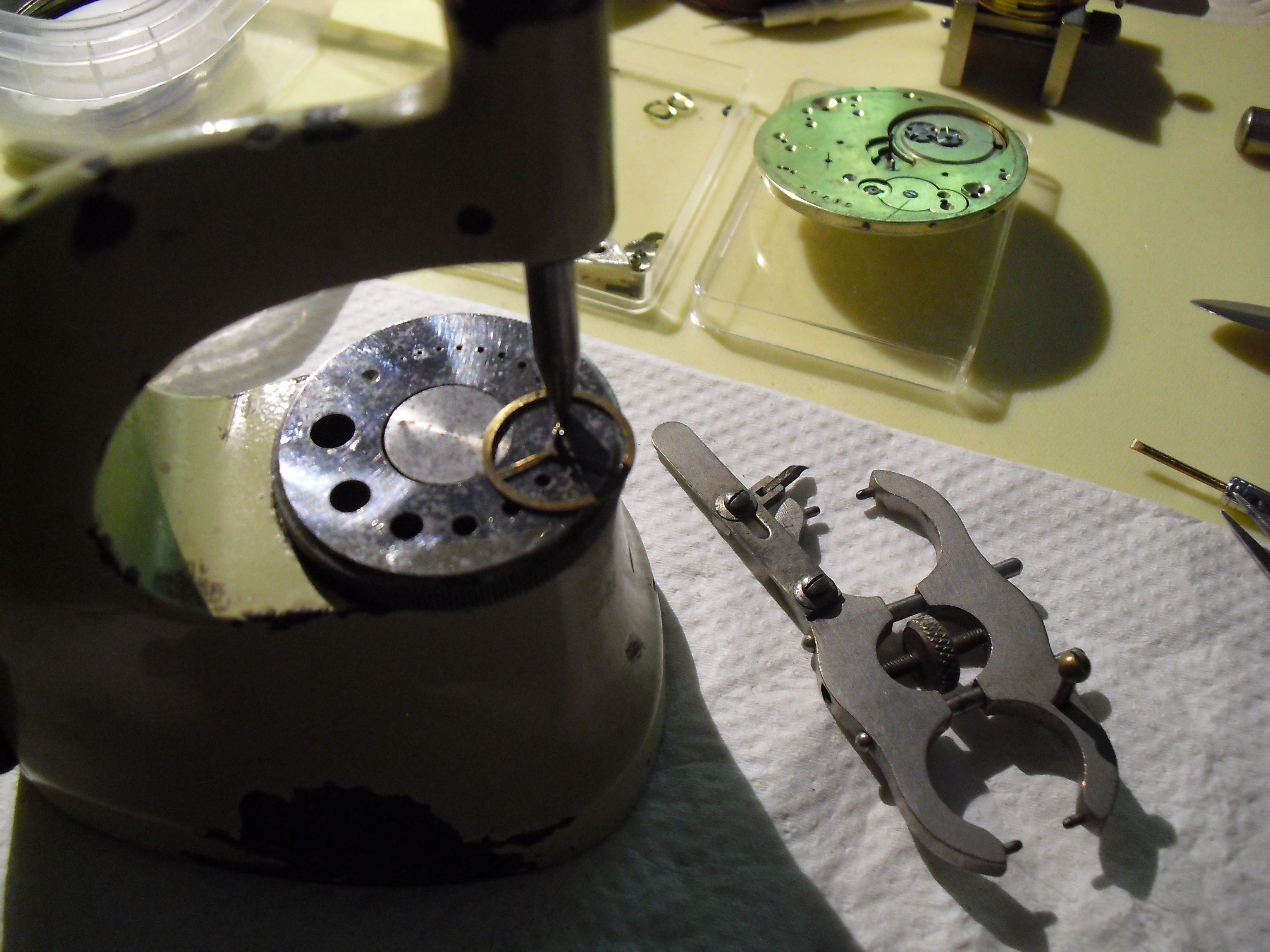

Een stap verder : De balans wiel
De nieuwe cylinder moet in de balans geduwt worden.
dan kijken of het rond draait en als het goed evenwichtig is.

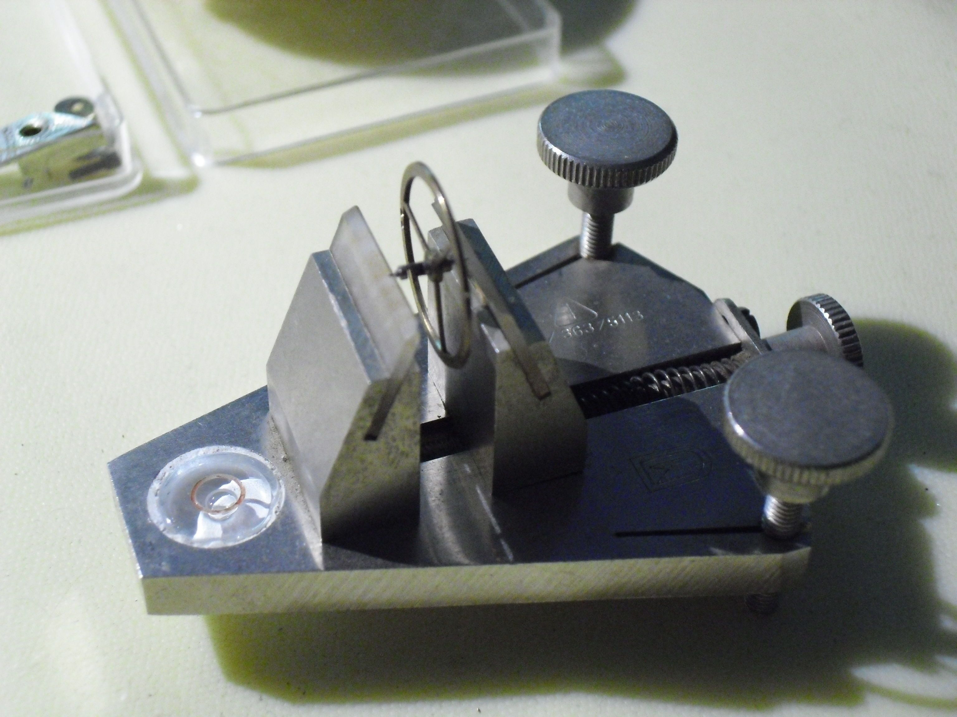

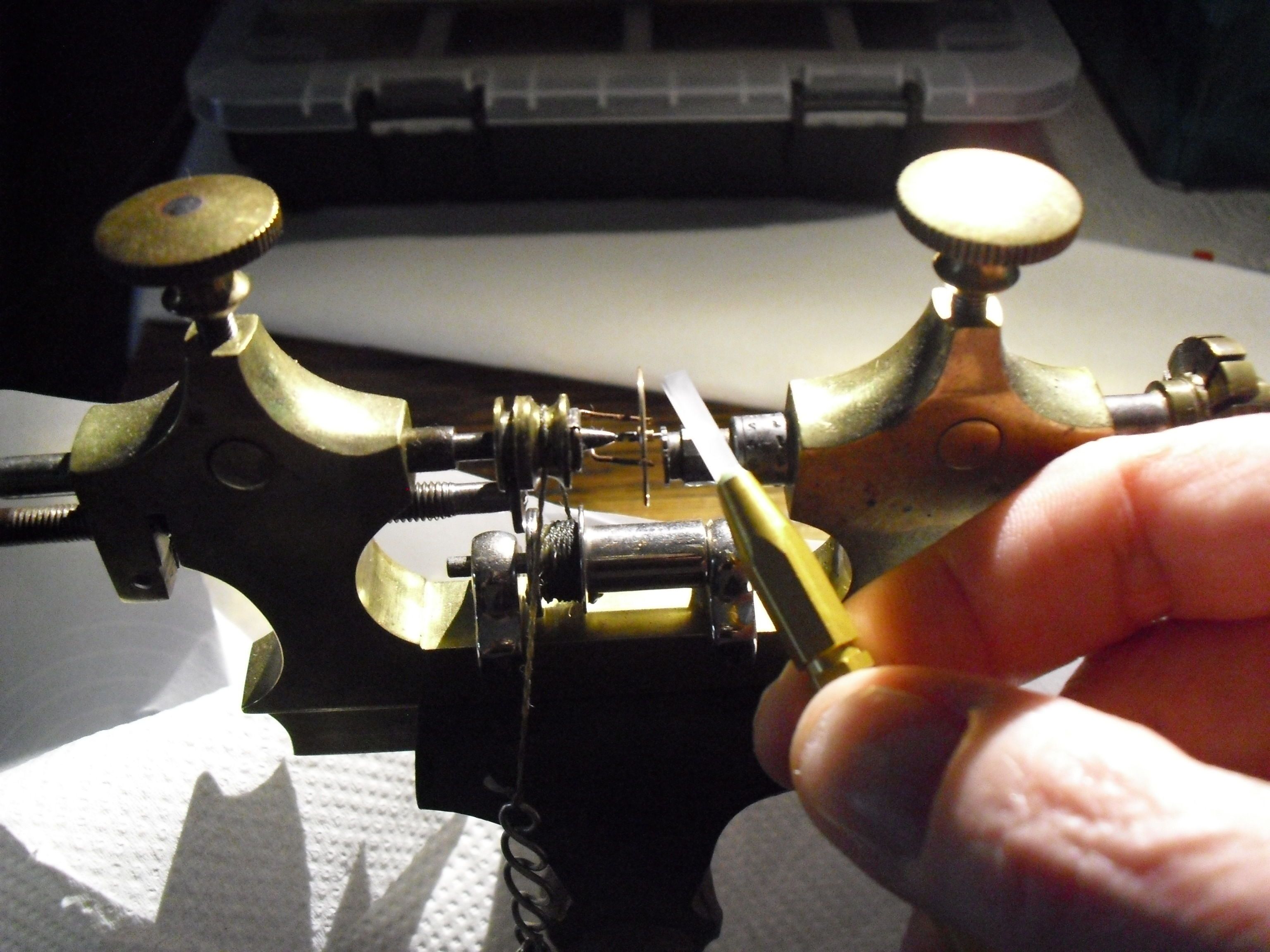

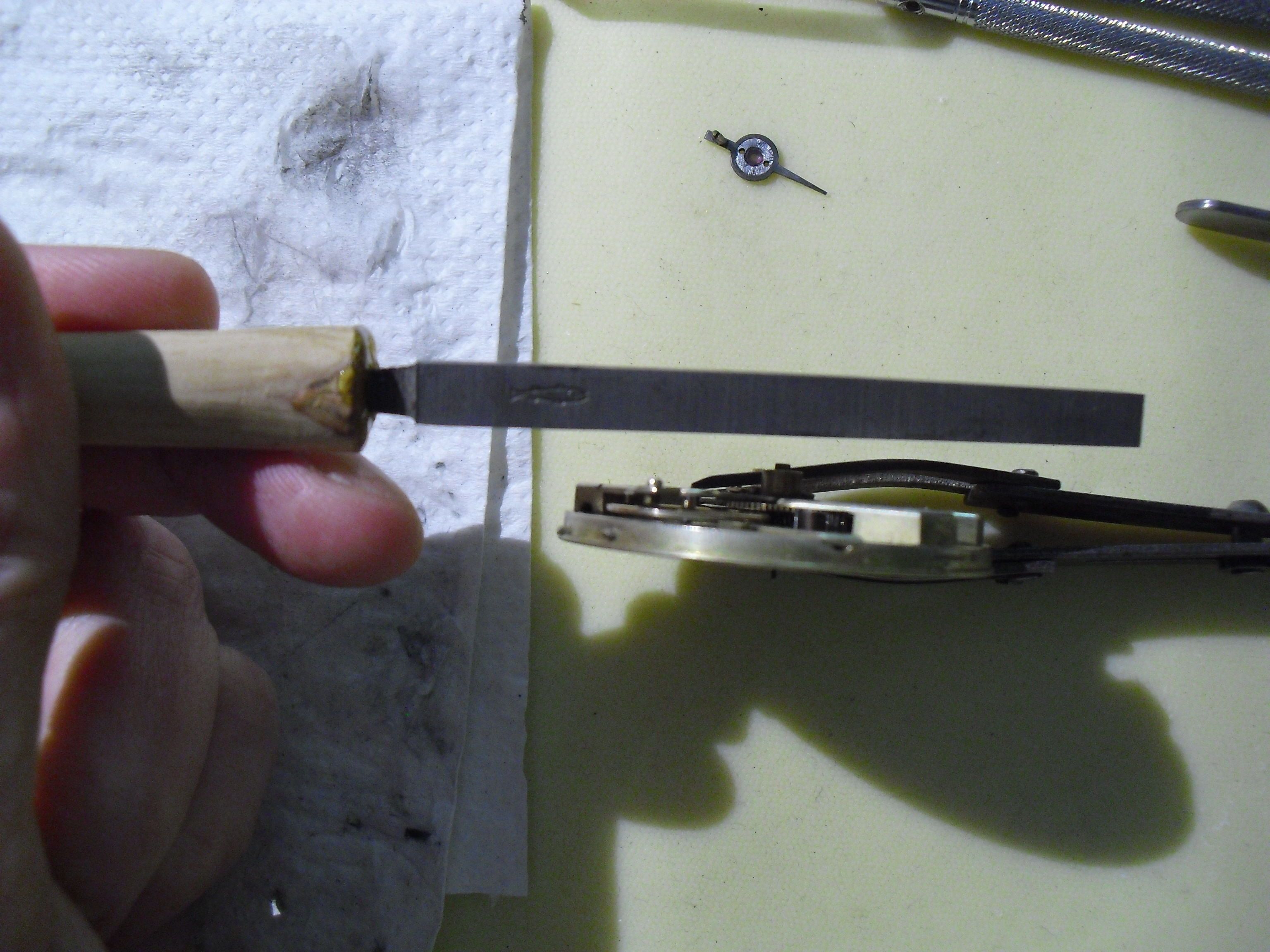

En dan heb ik mijn sapphire burnisher gekregen

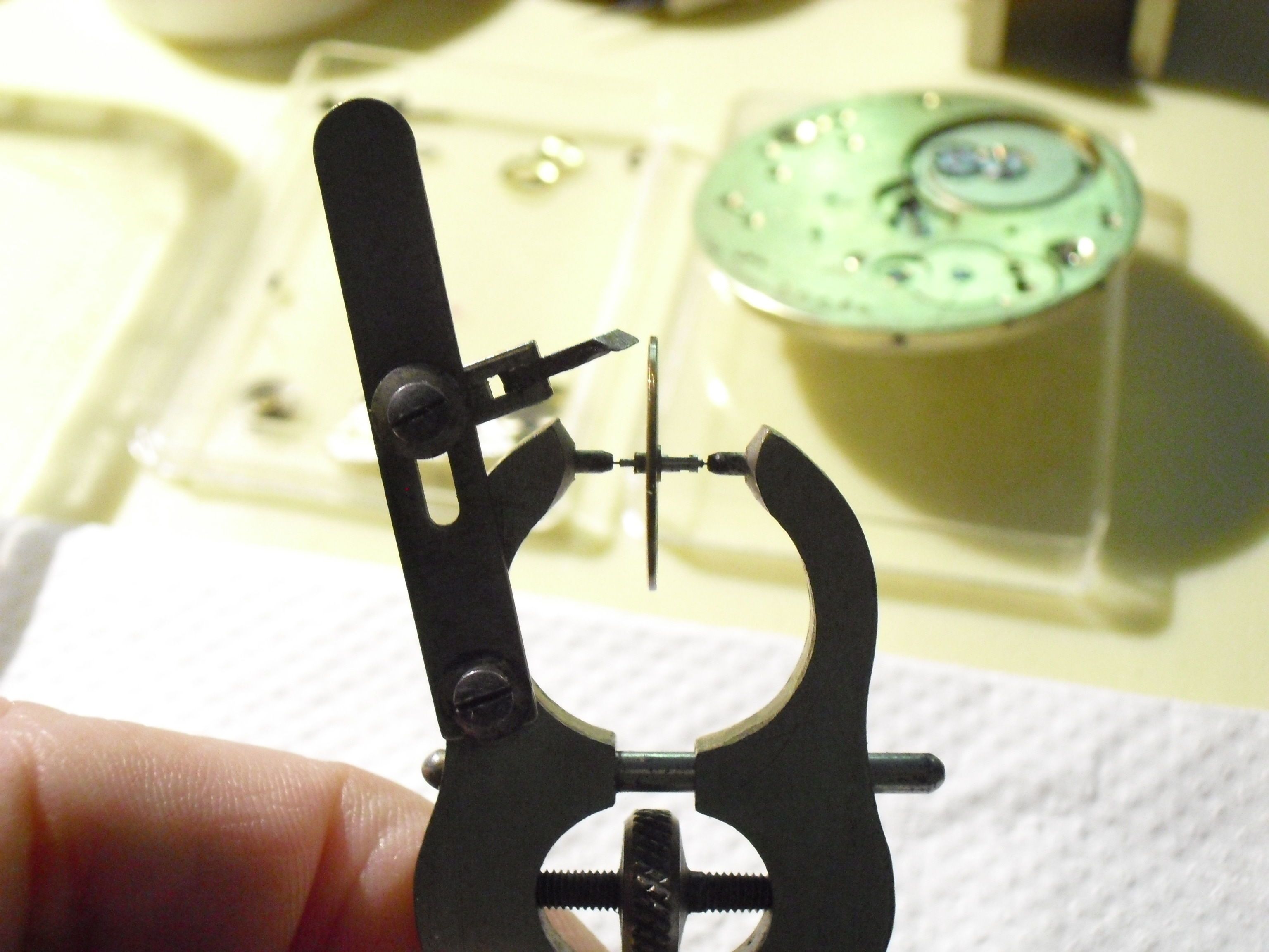

De pivot van de balans moeten de goede langte hebben, en de top een beetje rond gemaakt. Hier ziet men dat het te lang is : de punt gaat te ver.

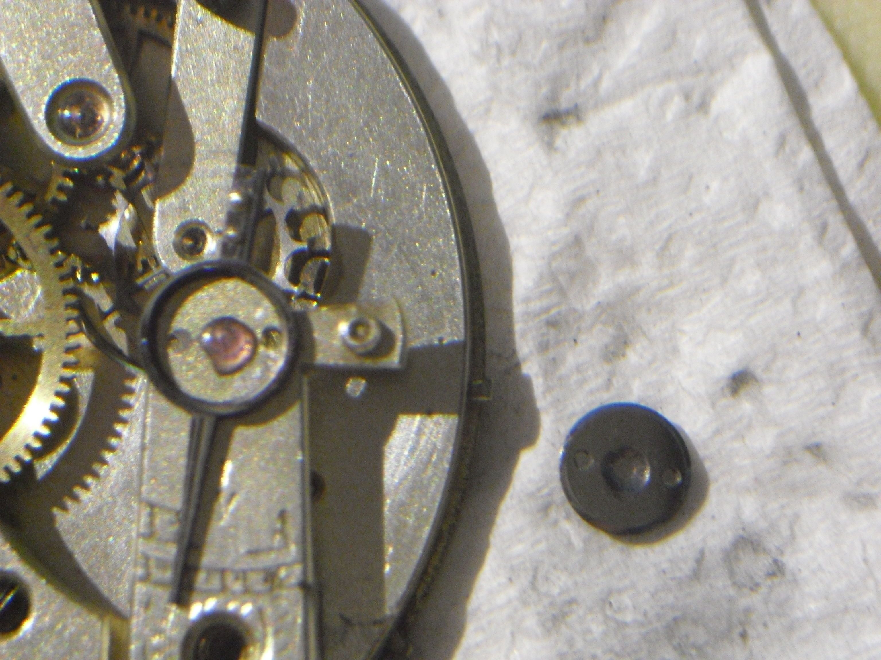

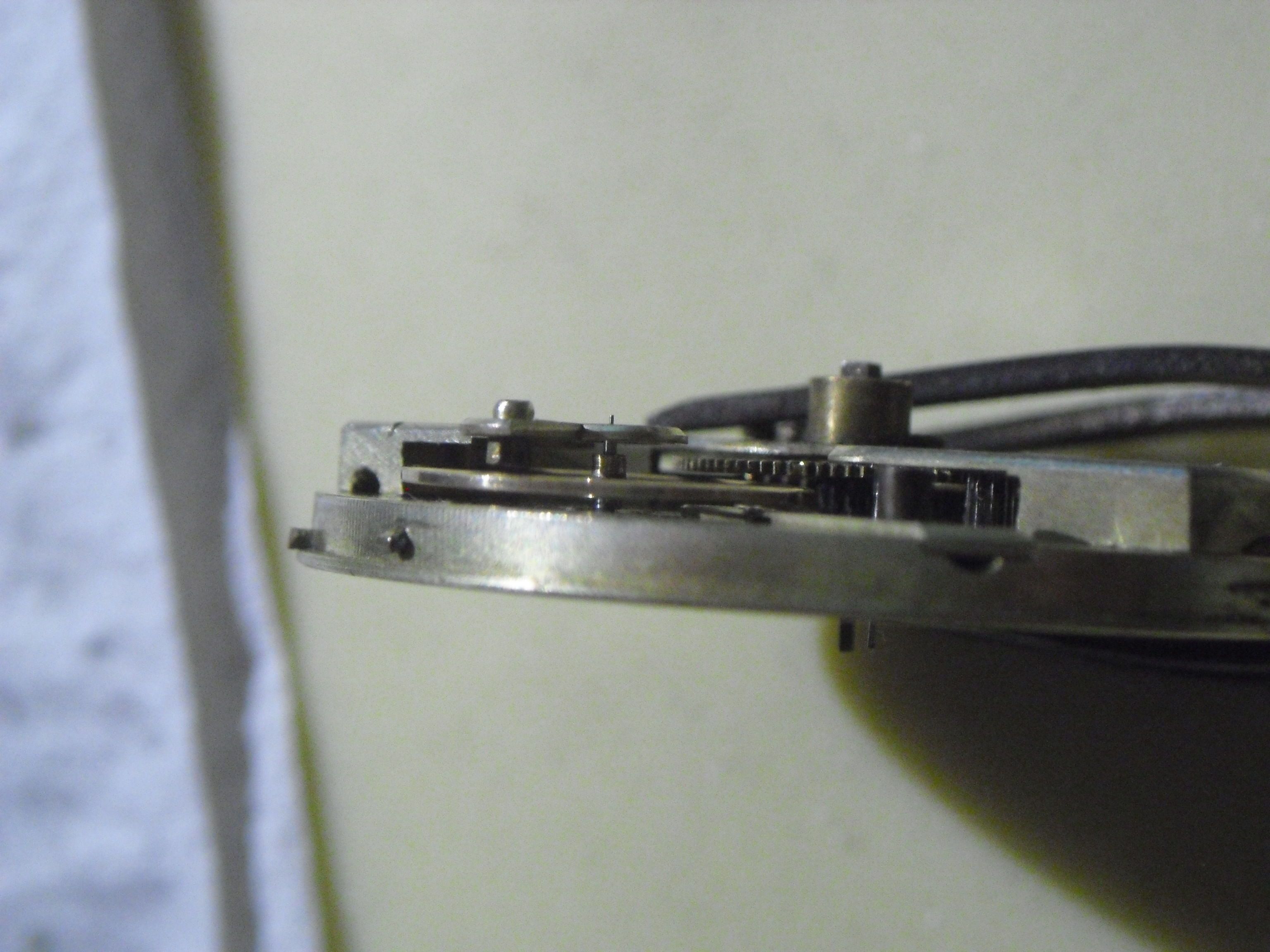

Kijken of alles goed terug gaat. Hier kan men zien dat het een oude rubis is : niet helemaal rond en roos kleurig. Het is de tweede die vlakbij de eene met de gat komt, buitenkant.
En hier is het klaar. Het draait als men erop blaast, maar de spiral veer is nog niet in plaats.

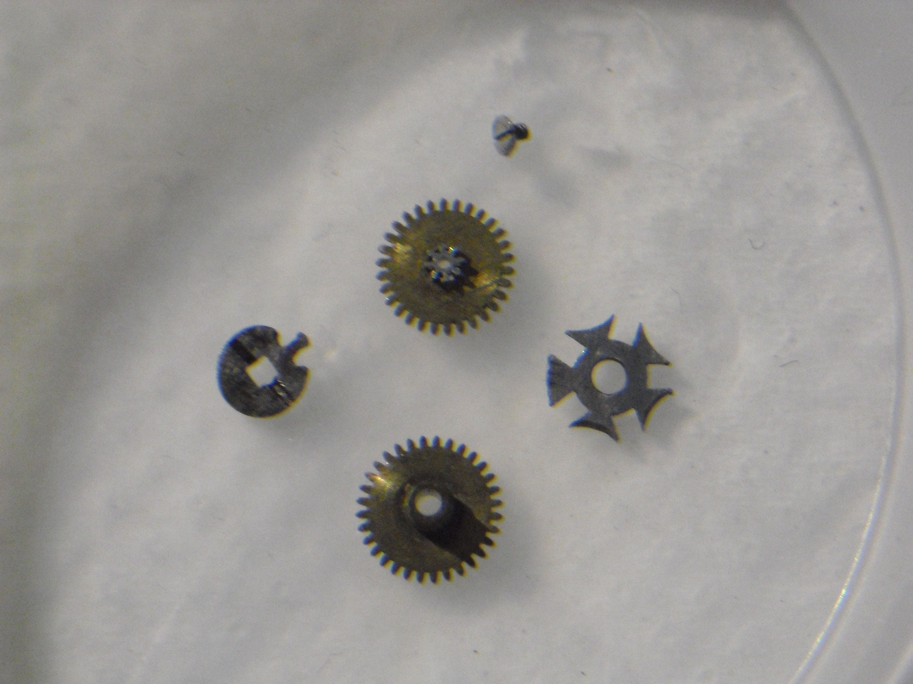

En de vinger met de malta kruis heb ik jammer gebroken. Hier op de foto was het nog volledig.

Mis : Het was niet de cylinder terug plaatsen, maar de balans rond maken draaien door de ring te benden. Oops !

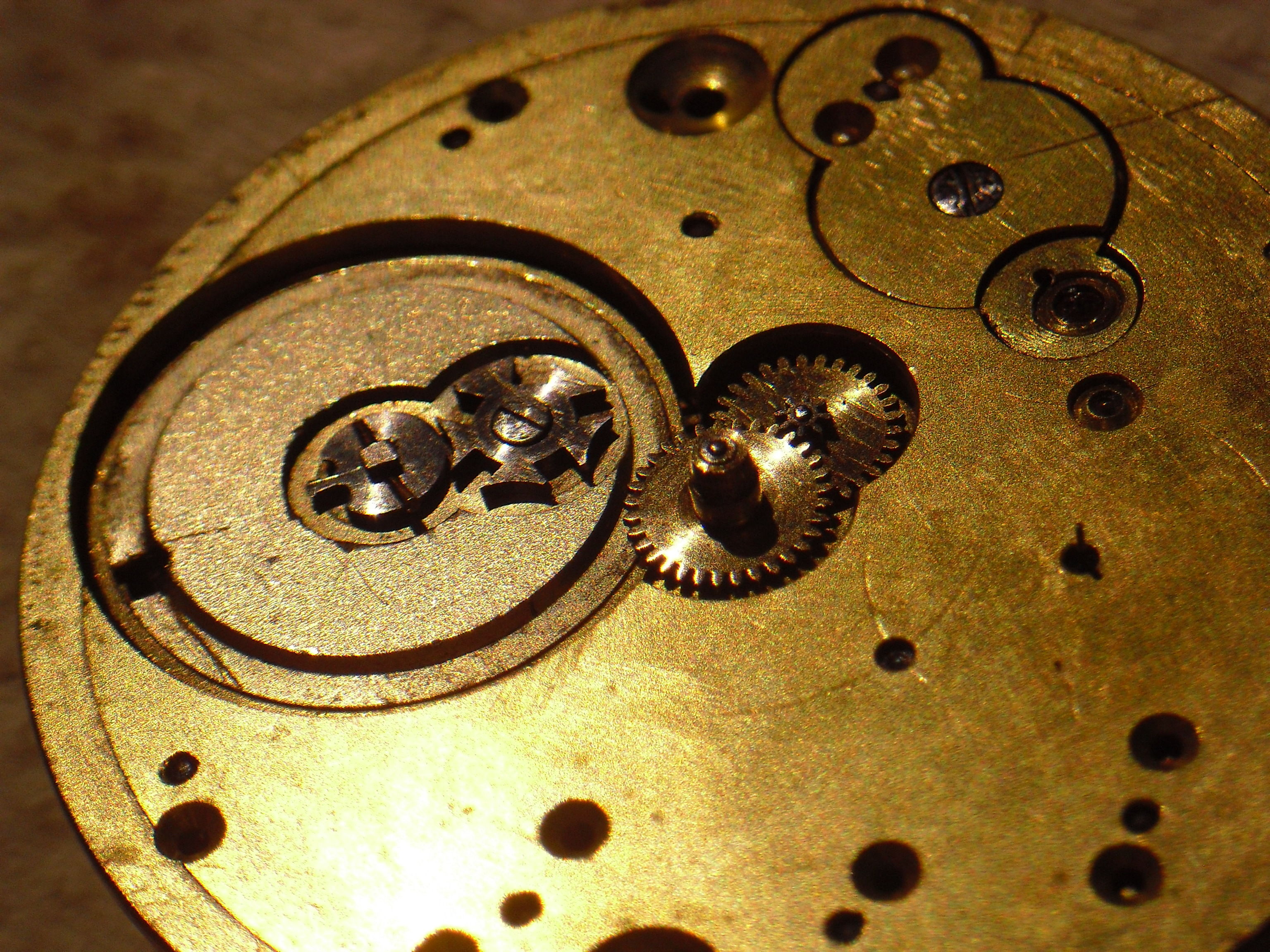

@wbcoupe :
Hier zijn de twee āwielenā die samen werken : rechts de malta kruis, en links met de vier hoek gat is het de vinger. De kleine punt van de vinger is gebroken.
En ja, ik probeer een nieuwe te maken
Jammer dat de Maltezer kruis is beschadigd maar je ziet vaak uurwerken waar deze onderdelen ontbreken, het uurwerk loopt dan prima.
Het Maltezer kruis zorgt er voor dat de opwindveer niet te vast wordt aangedraaid.

Een vraag over het vervangen van de tand van het tandwiel. Wat voor materiaal gebruik je hiervoor? Ik neem aan messing? Vervolgens het solderen, welke methode? Gewoon tin zal niet sterk genoeg zijn lijkt me?
Ten slotte, herstel je de vorm van de tand met de hand? Met een zeer fijne fijl, en vervolgens polijsten?

@Michkh :
De antwoorden zijn tussen de fotos
Afnemen met een zaag, vlak en de rond van de wiel maken met grind, tanden met grind ook.
