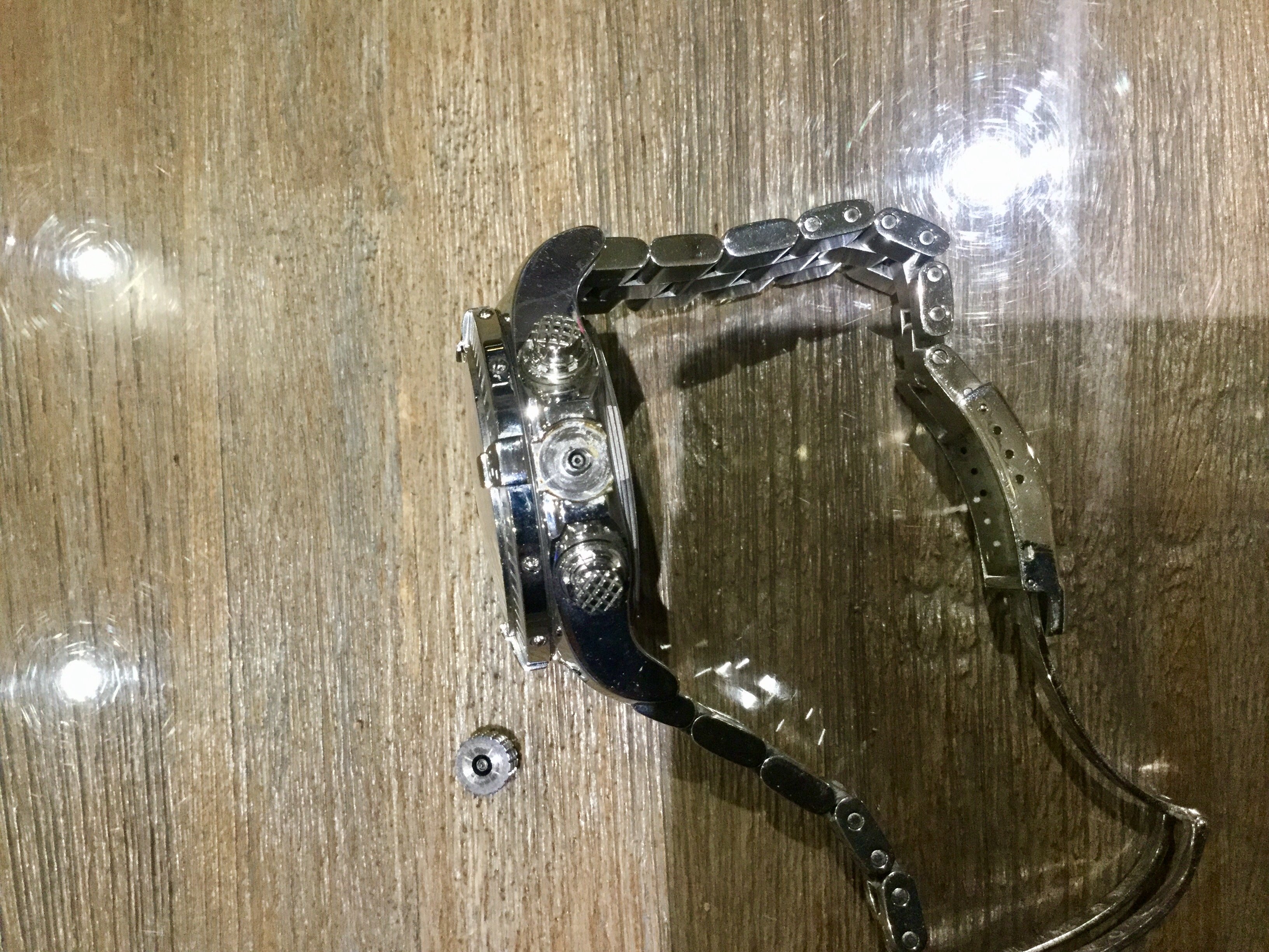

Ging om het inzetten van een kroon op een Super Avenger (eerst nog bij Peter LC geweest die vervolgens aanraadde om Mark op te zoeken).
Alles per post gedaan. Ging perfect.
Kroon is inderdaad de zwakste schakel bij de SA

Ja da’s kut, die stift is afgebroken en het restje zit in de kroon. Wordt een nieuwe kroon, of de stift uitboren uit de kroon - maar dan heb je wel HEEL goede inspanmogelijkheden; en een heel goede booropstelling nodig…
En niet te vergeten een verdomd klein widia staalboortje die alleen al een vermogen kosten (0.6 mm) en een heel koel hoofd want die dingen breken al als je er boos naar kijkt.

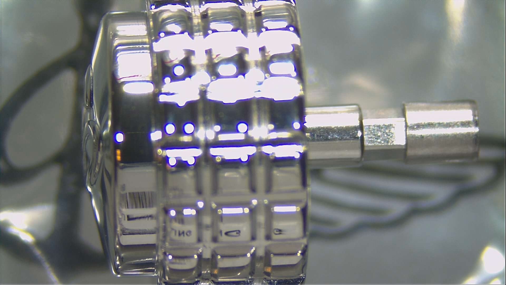

Peter, de kroon van de Super Avenger is veel langer en de opwind-as zit dus niet afgebroken in de kroon. Het breukvlak zit op de overgang naar het verende deel.
En inderdaad is een nieuwe kroon noodzakelijk en waarschijnlijk, zoals je schrijft, ook een full service.
Tja, via Koster is een nieuwe kroon alleen mogelijk bij volledig onderhoud. Is al vele jaren de policy…
Een close-up foto van een Breitling super Avanger kroon. Deel rechts is bij TS gebroken en meest rechtse deel zal nog in de tube en op de opwind-as zitten.
Inderdaad zou ik ook niet alleen een kroon monteren bij een horloge dat 13 jaar gelopen heeft.
Idd de kroon is gebroken en niet de stift.
