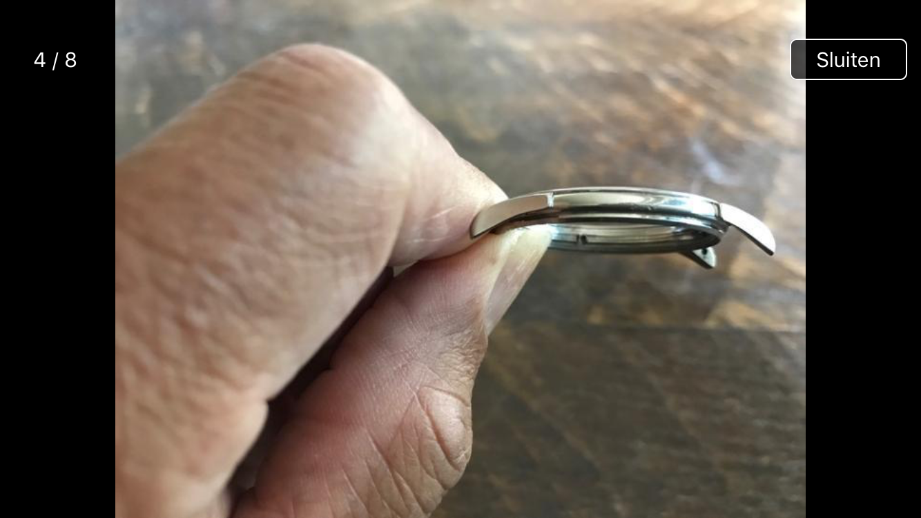

Beste mensen, bedankt voor jullie reacties en meedenken. De diameter is 29,10 van de wijzerplaat.
Zoek maar een ref. 168.010 kast. Good luck.
Deze worden ook door de PiePan gebruikt, of niet?
Dan zal er wel een prijskaartje aanhangen, als ze uberhaupt aangeboden worden
Maar we gaan het proberen.
Maar wat zou ik voor zo’n kast dan mogen betalen?

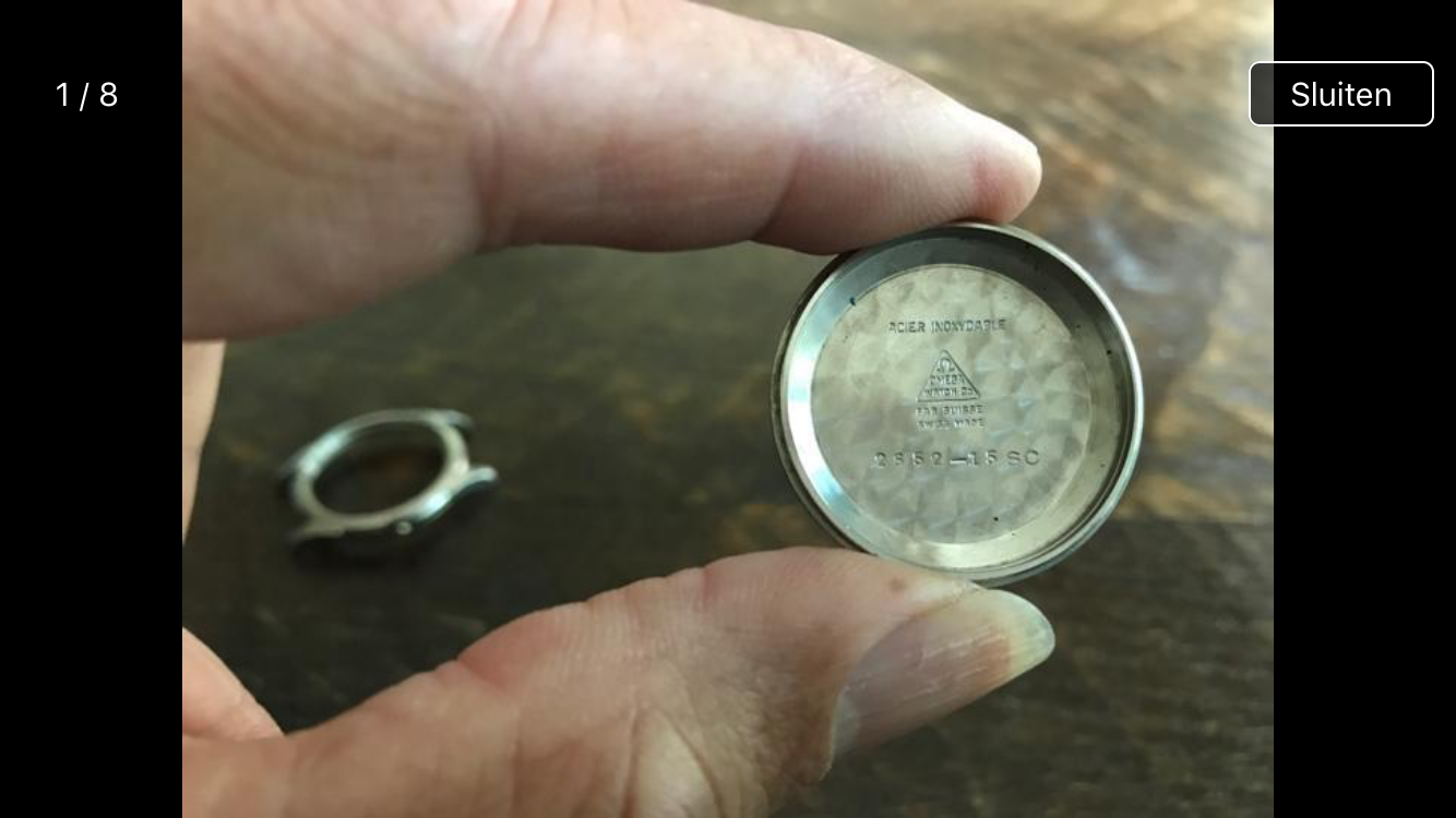

Beste Mensen,

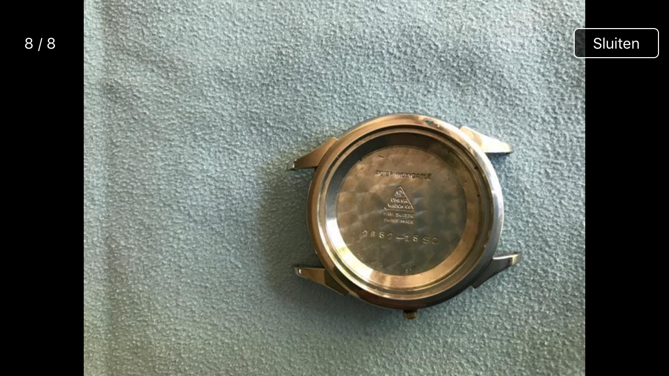

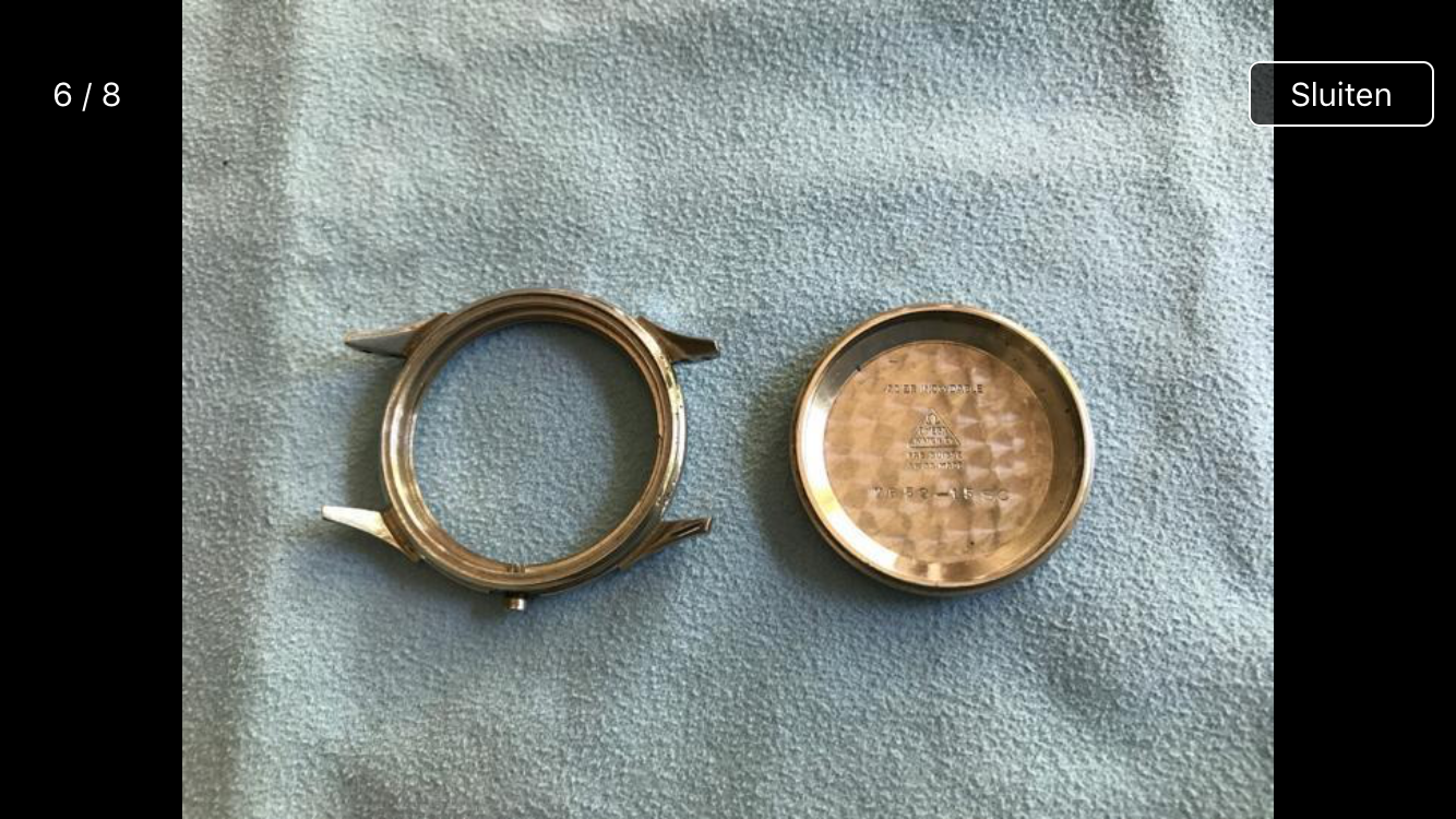

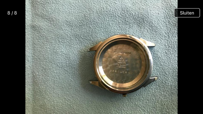

Ik heb een kast gevonden bij een verkoper. De kast heeft het nummer 2852 - 15SC
Mijn vraag:
Hoor het graag

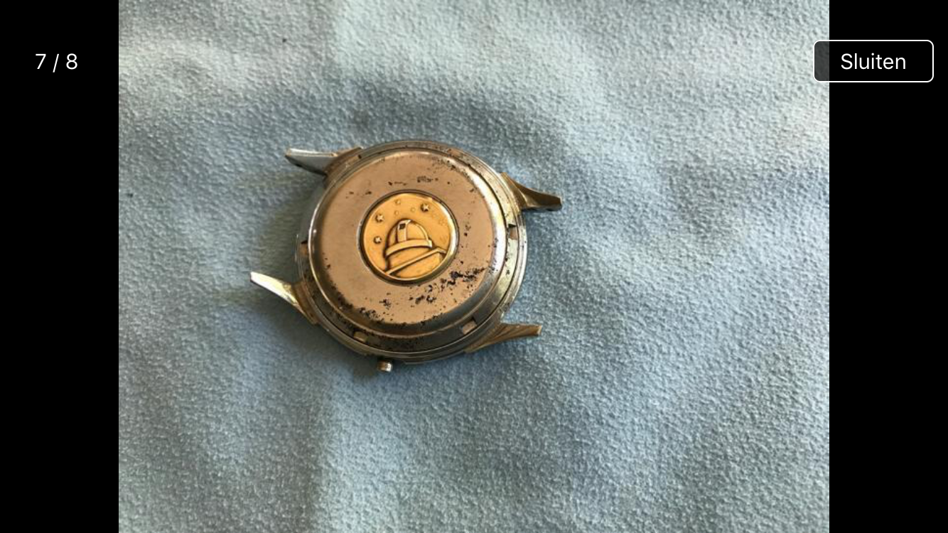

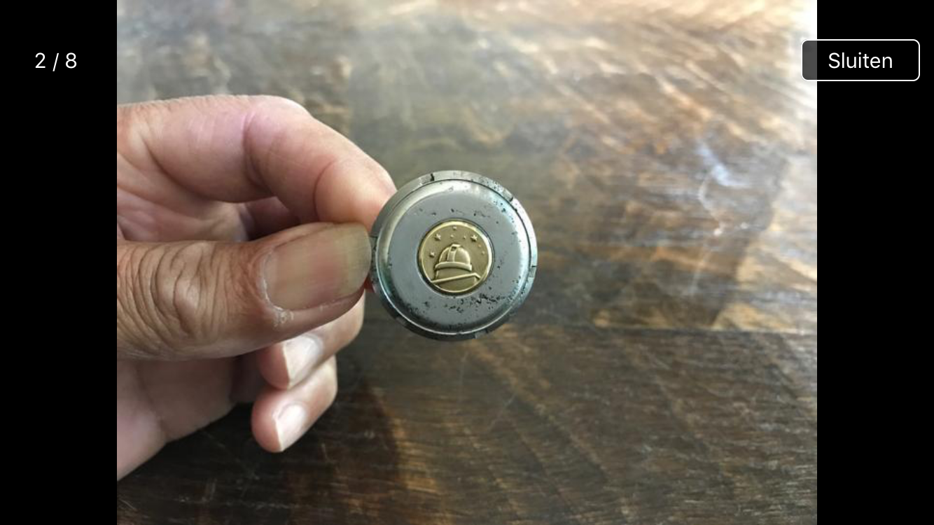

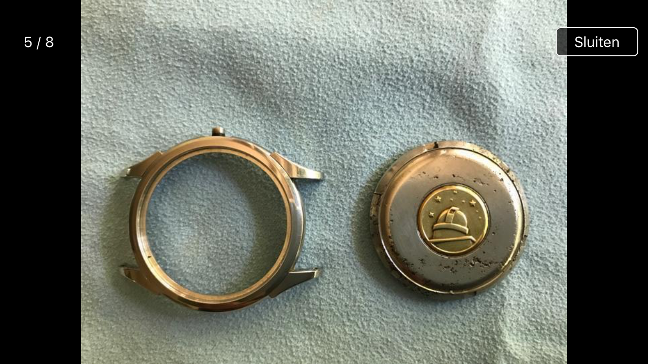

Jazeker, staal kun je prima vergulden.
Ah mooi om te horen, is dat in ieder geval opgelost
Wel heel vreemde pitting op de caseback. Enig idee hoe dat is gekomen?
Nee klopt, vind ik ook raar.
De verkoper had het er wel over.
Maar zou dit eruit gepolijst kunnen worden?
Dat moet toch gebeuren met het polijsten.
Bedoel met vergulden
Ik denk niet dat het gaat passen.
Een 2852 kast is 35mm en daarin hoort een 501 of 505 kaliber.
En voor zover het al past, brouw je een Frankenwatch. De 2852 is midden 1950’s, waartegenover jouw kaliber en plaat mid 1960’s zijn (met oa ander font).
Trouwens, dit is geen 2852 maar een 2652 kast (zie je aan screw down, 2852 is press in), daarin hoort een cal 352 of 355 bumperautomaat.
Bedankt voor uw reactie.
Dan zal ik toch echt op zoek moeten naar een 168.010, helaas is er moeilijk aan te komen
