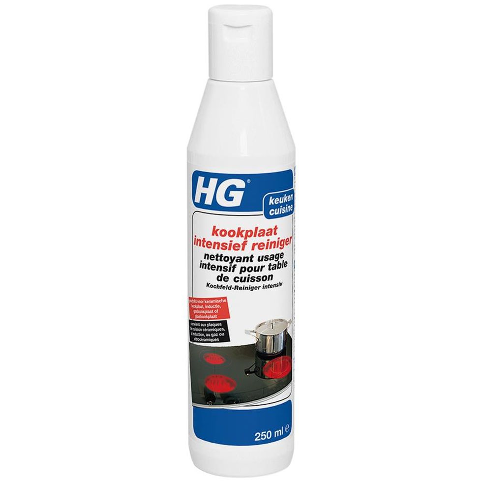

Ik heb ook al met dit product gewerkt,zowel plexi als metaal, het is een heel fijn schuurmiddel goedkoop 4.95 euro , daarna met polywatch.
Pas op, Commandant heb je in verscchillende groften.
Voor diepe krassen ga je beginnen met een grover middel, en dan terug naar eindigen op zilverpoets, dat het minst slijpt. Als het heel erg is begin je met watervast schuurpapier.
