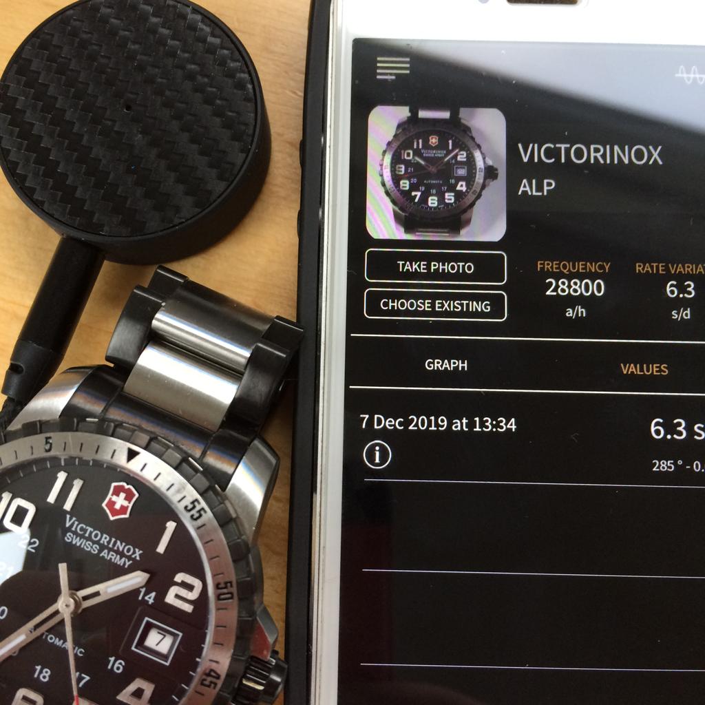

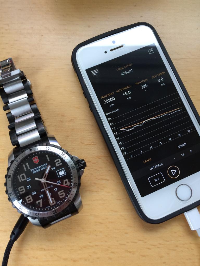

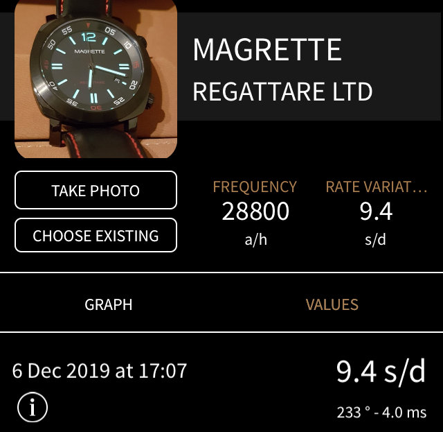

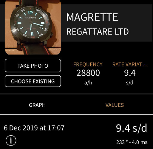

Ik kocht de Lepsi (op dit moment 150 Zwitserse franken incl. iPhone adapter, excl. btw) en het lijkt goed te werken.
Snel, duidelijk en alles op te slaan in de Lepsicloud.
Meten kan ik vanaf 10 apparaten!!
Zal de resultaten zo mogelijk met een traditionele timegrapher vergelijken!!

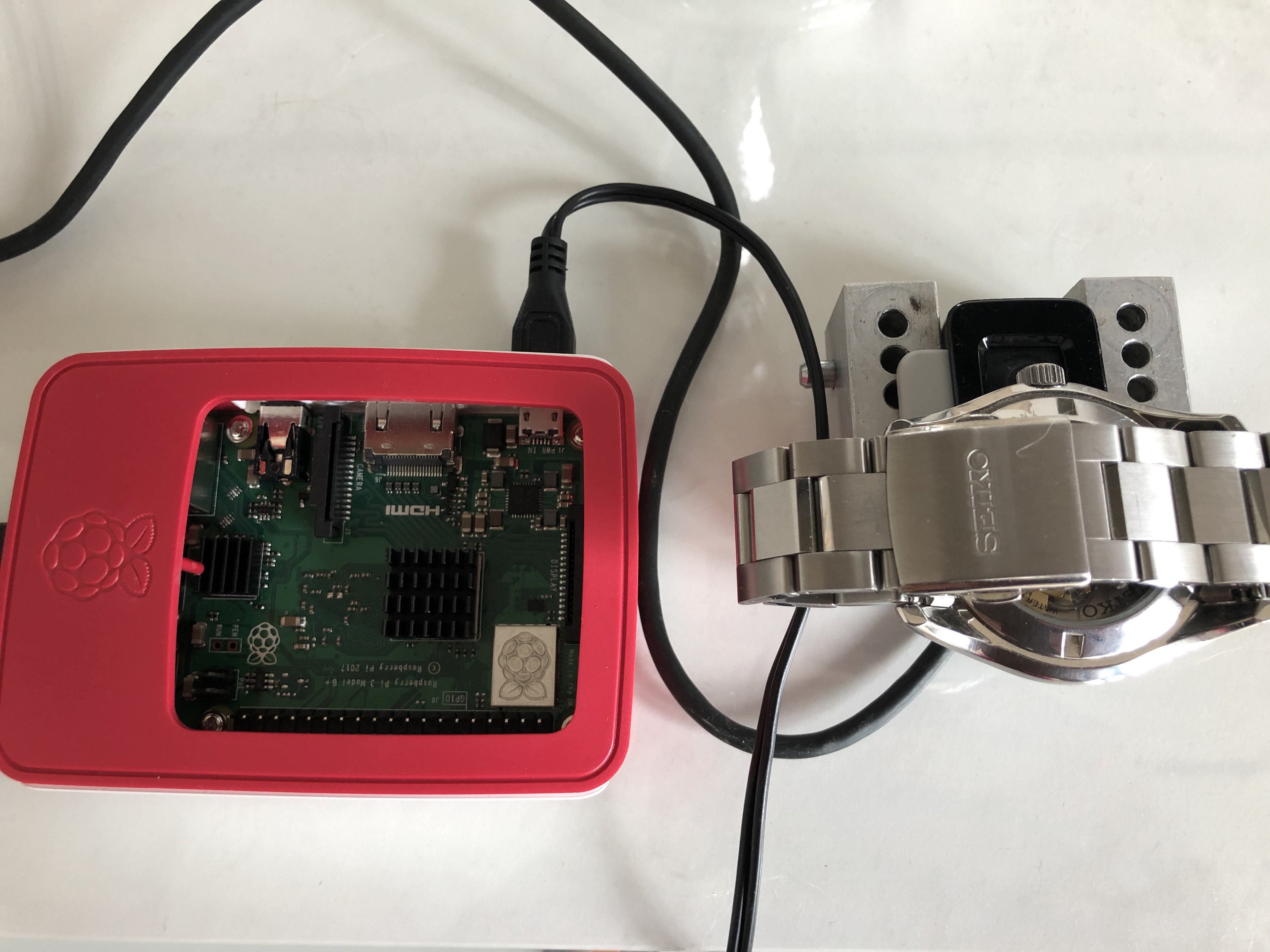

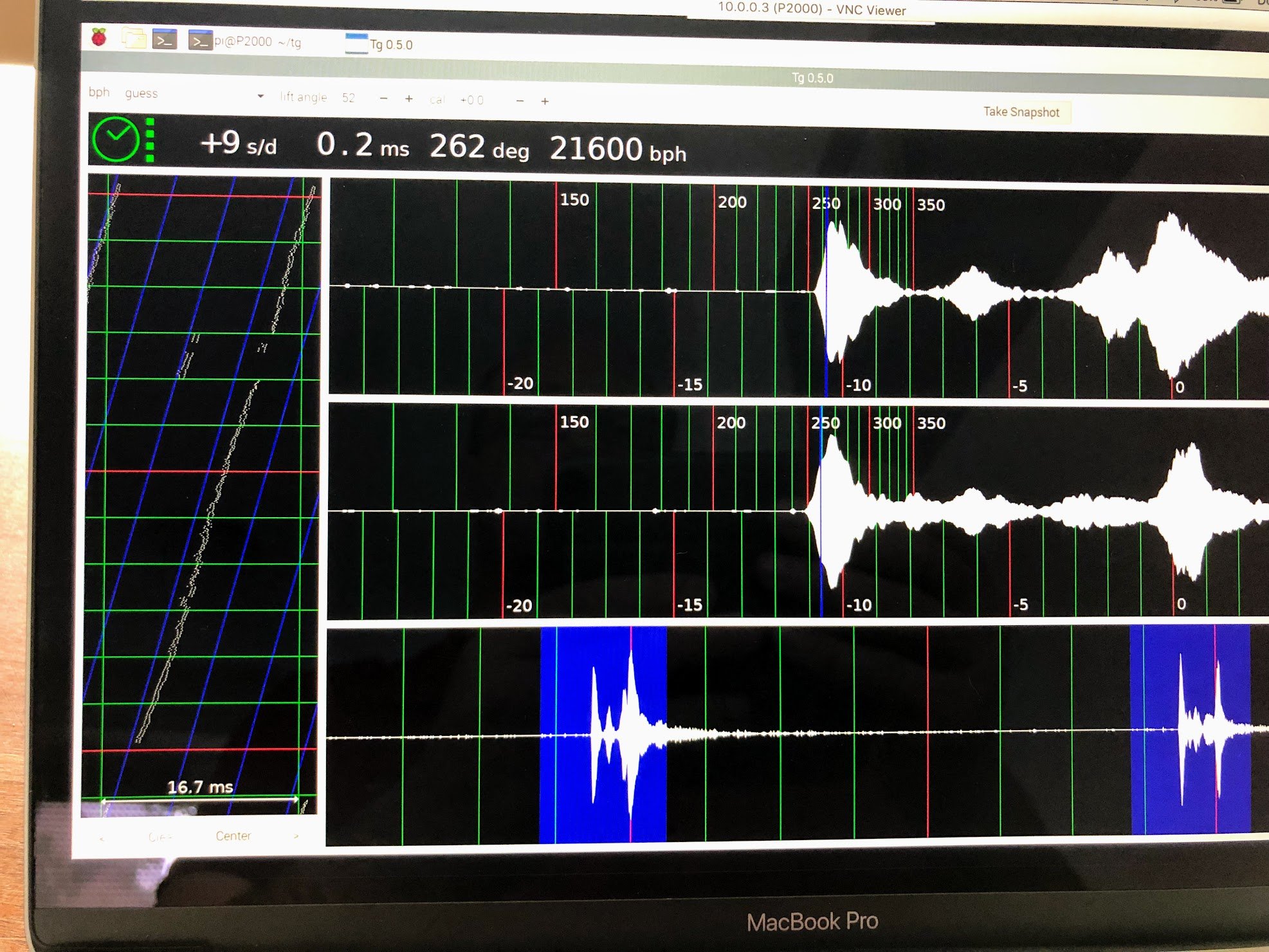

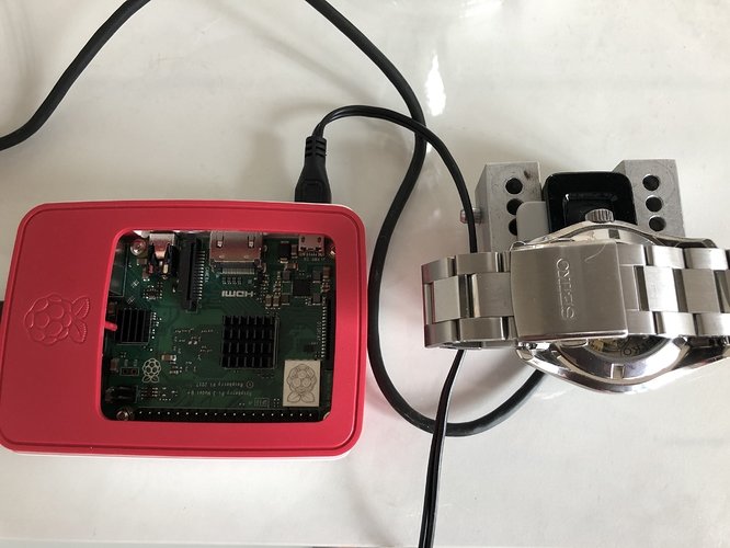

Als je van zelf knutselen houdt:
een RaspberryPi van 35€ met een oude usb webcam(vanwege de ingebouwde mic) werkt prima.
Software en de uitleg is hier te vinden : https://www.raspberrypi.org/forums/viewtopic.php?t=167741
P.s. deze loopt inmiddels binnen 1 s/d
