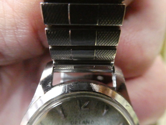

Maar ik ehb eigenlijk een vraag: kan iemand mij zeggen hoe die springbars of wat dan ook werken bij dit type horloges. Zit een rekbandje op wat ik er af wil halen. Maar hoe krijg ik dat los? Lijkt alsof er geen veertjes in de spingbars zitten. Soms bij oudere horloges is dat massief weet ik wel. Maar als dat zo is…hoe krijg je dat dan los?

Mooi horloges, wat een karakter op de wijzerplaat van die Delano :relaxed: Misschien staat het antwoord op de vraag hoe je het bandje loskrijgt in dit recente draadje: Fixoflex verwijderen, maar wat je beschrijft lijkt daar niet gelijk mee overeen te stemmen. Ik zie dat je mooie close-ups kan maken, wil je misschien wat foto’s maken van de situatie aan de achterkant? Ik vind het wel leuk om mee te kijken :slight_smile: al heb je waarschijnlijk niet zoveel aan me :joy:
Hi. Bedankt voor de tip. Bedoel je achterkant kast of binnenkant uurwerk?
Ik doelde op de achterkant van de endlinks, ik ben veel te groen om naar het uurwerk mee te kijken hahaha :relieved:

De flexband heb ik toch met gangetje los moeten wrikken. Ik miste de openingen aan de zijkant. Zijn verder gewone degelijke springbars. Nu ander bandje vinden voor mn gade. Die is helemaal verliefd geworden op deze oude dame.
Als je het beschaafd wil doen, moet je de lipjes verbuigen van de end links. Als je de flexband gaat weggooien, kan je er ook een kniptang in zetten :slight_smile:

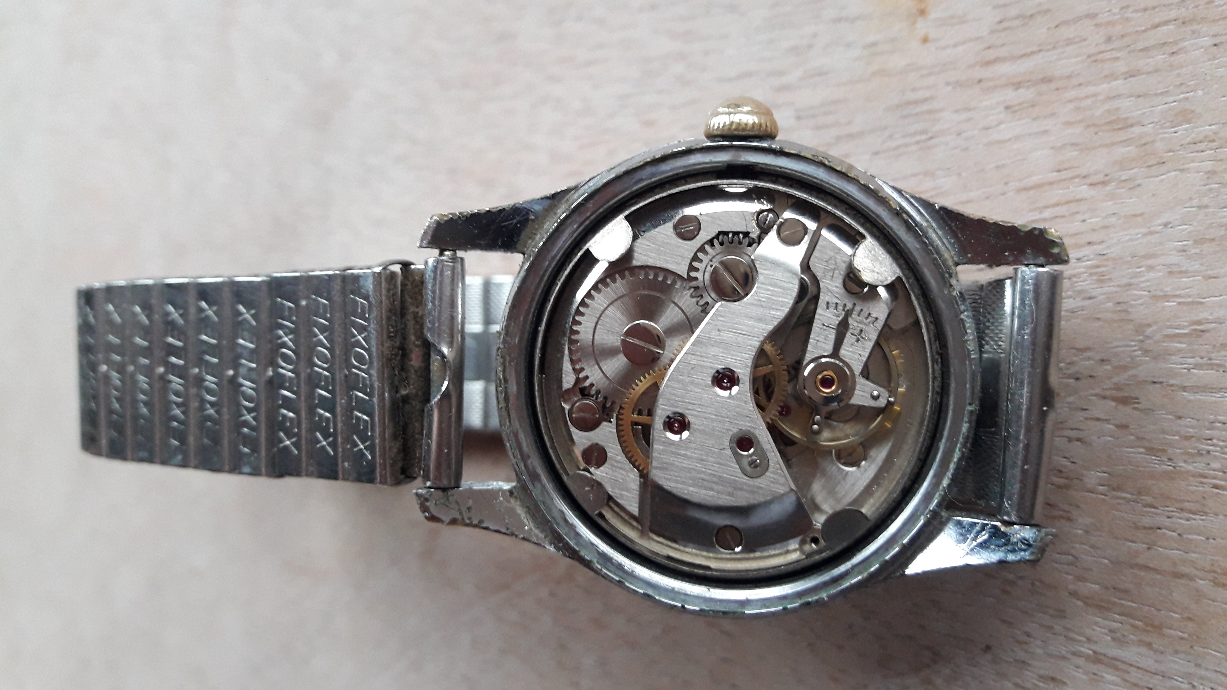

Dit is binnenwerk van de Ancre. Wie kan dit duiden. Geen AS lijkt mij. Onder balans staat nog code.
