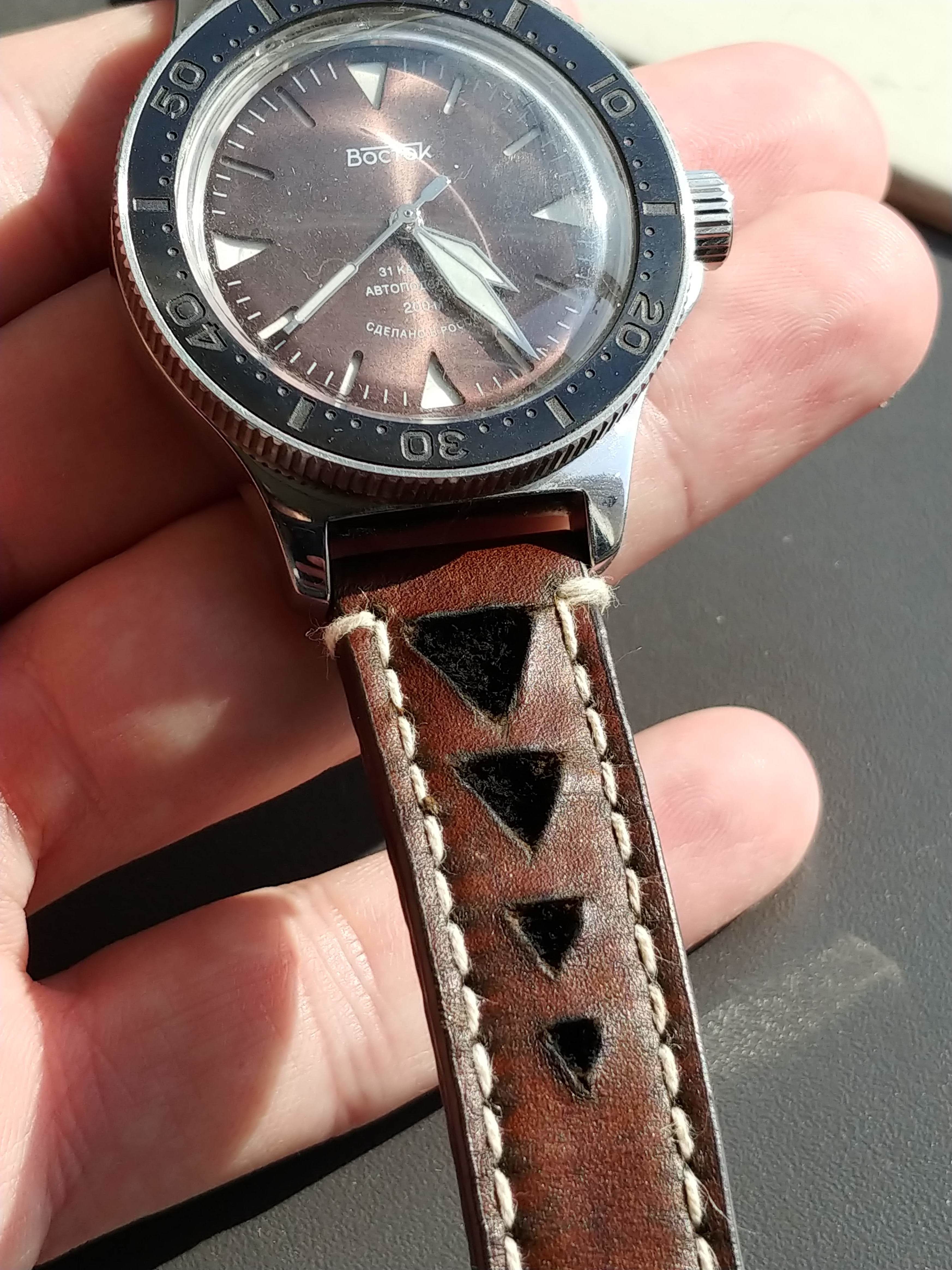

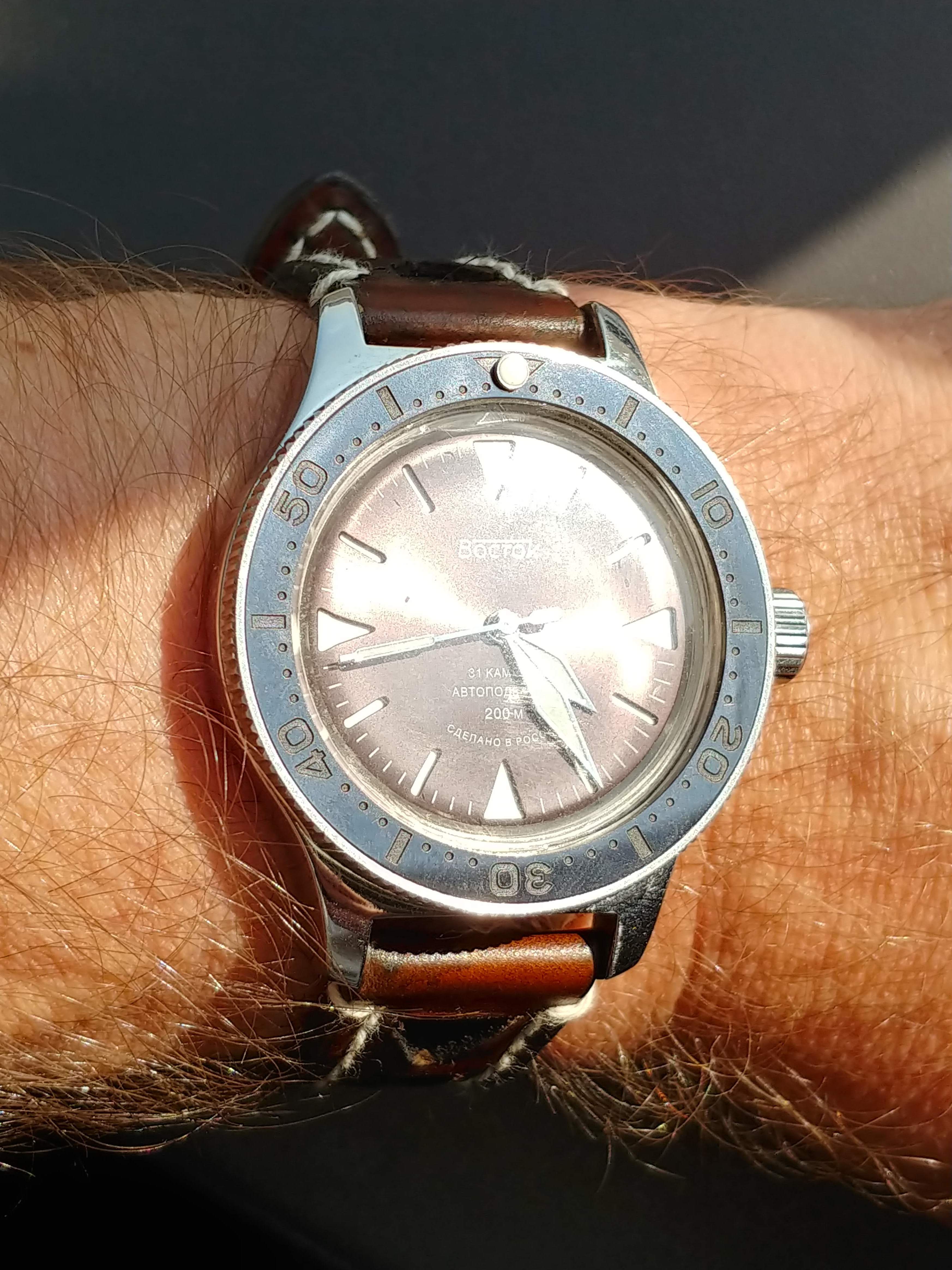

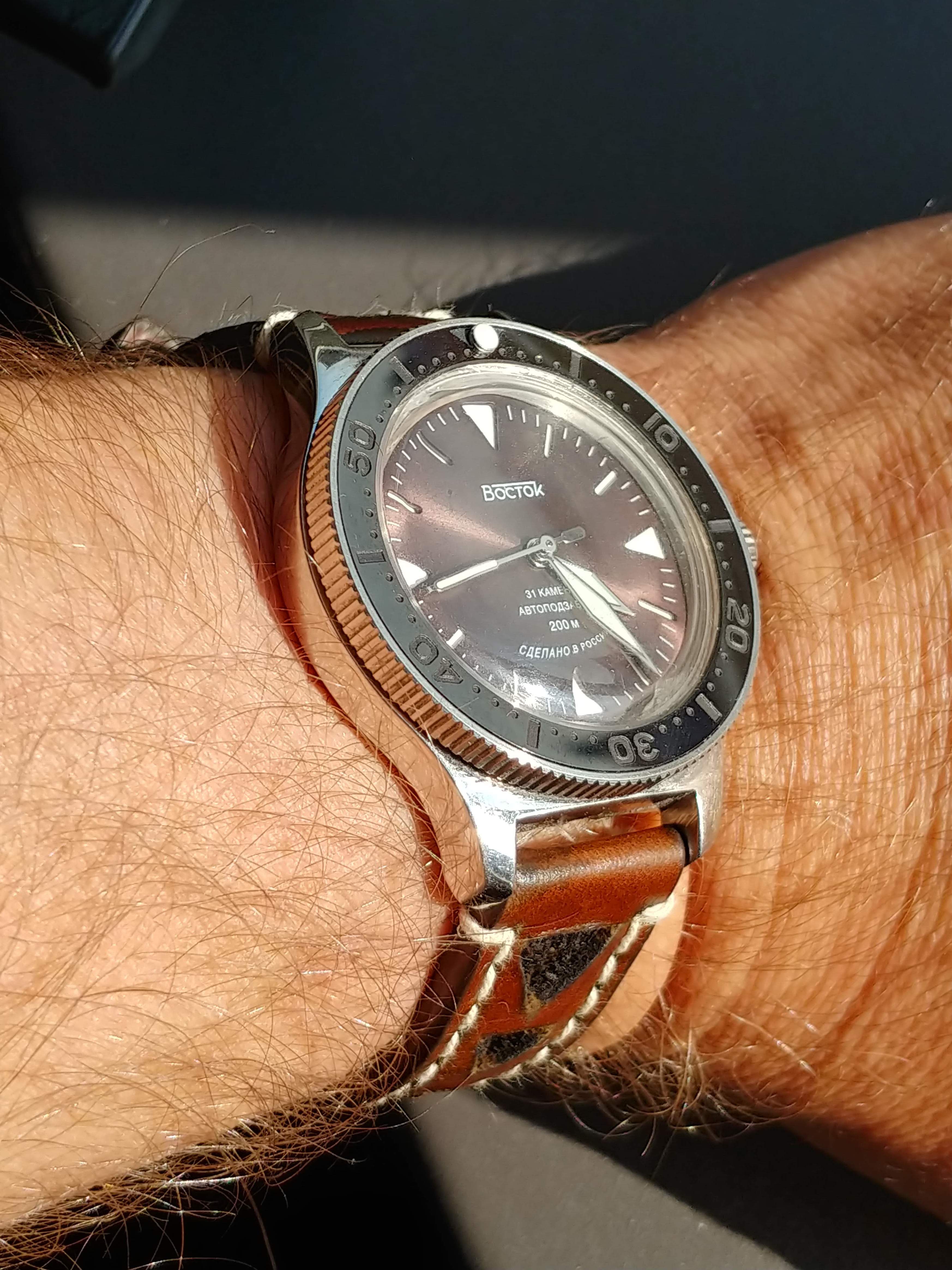

Het eindresultaat:
Na een nieuwe bezel, insert, een hoop gepruts om het uurwerk weer lopend te krijgen en een setje nieuwe wijzers, werd het tijd voor een bijpassende band! Waarom geen sandwich band op een horloge met sandwich wijzerplaat?

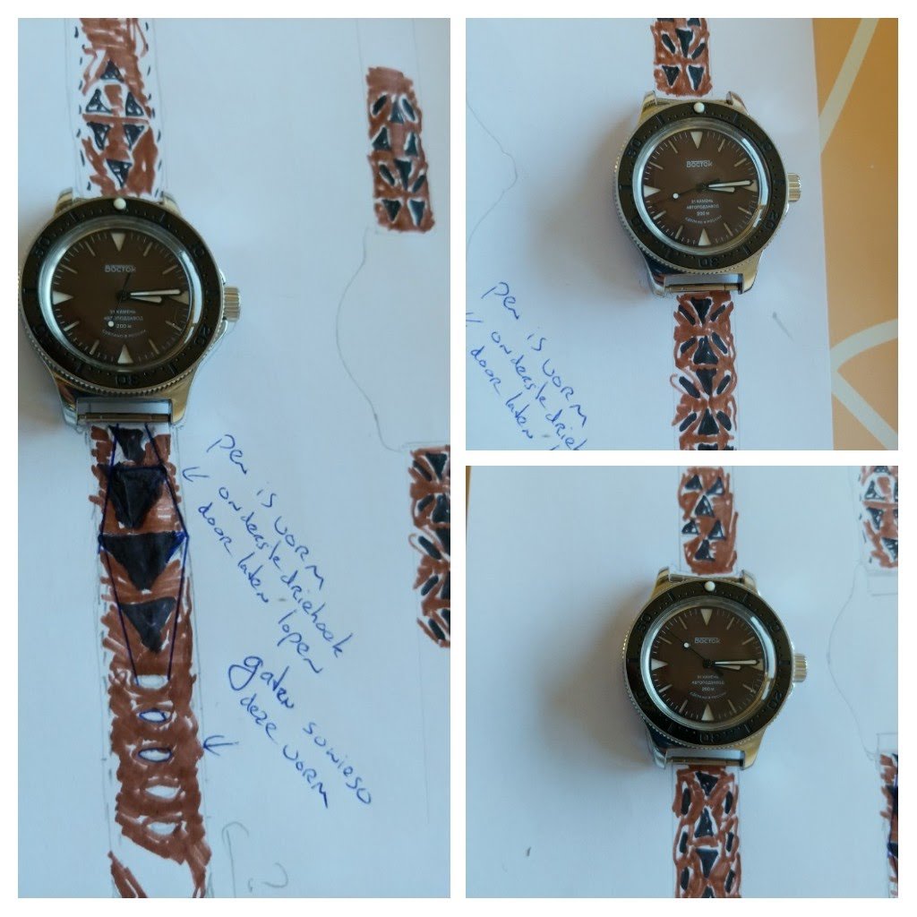

Tijdens al het gepruts was het idee voor een sandwich band op de sandwich dial al ontstaan. Al moet ik zeggen dat de ideeën in mijn hoofd stukken mooier waren dan de schetsen op papier…
Maar goed, design was voor latere zorg. Eerst maar beginnen met de aanschaf van een band die bestaat uit twee stukken leer die op elkaar genaaid zijn.

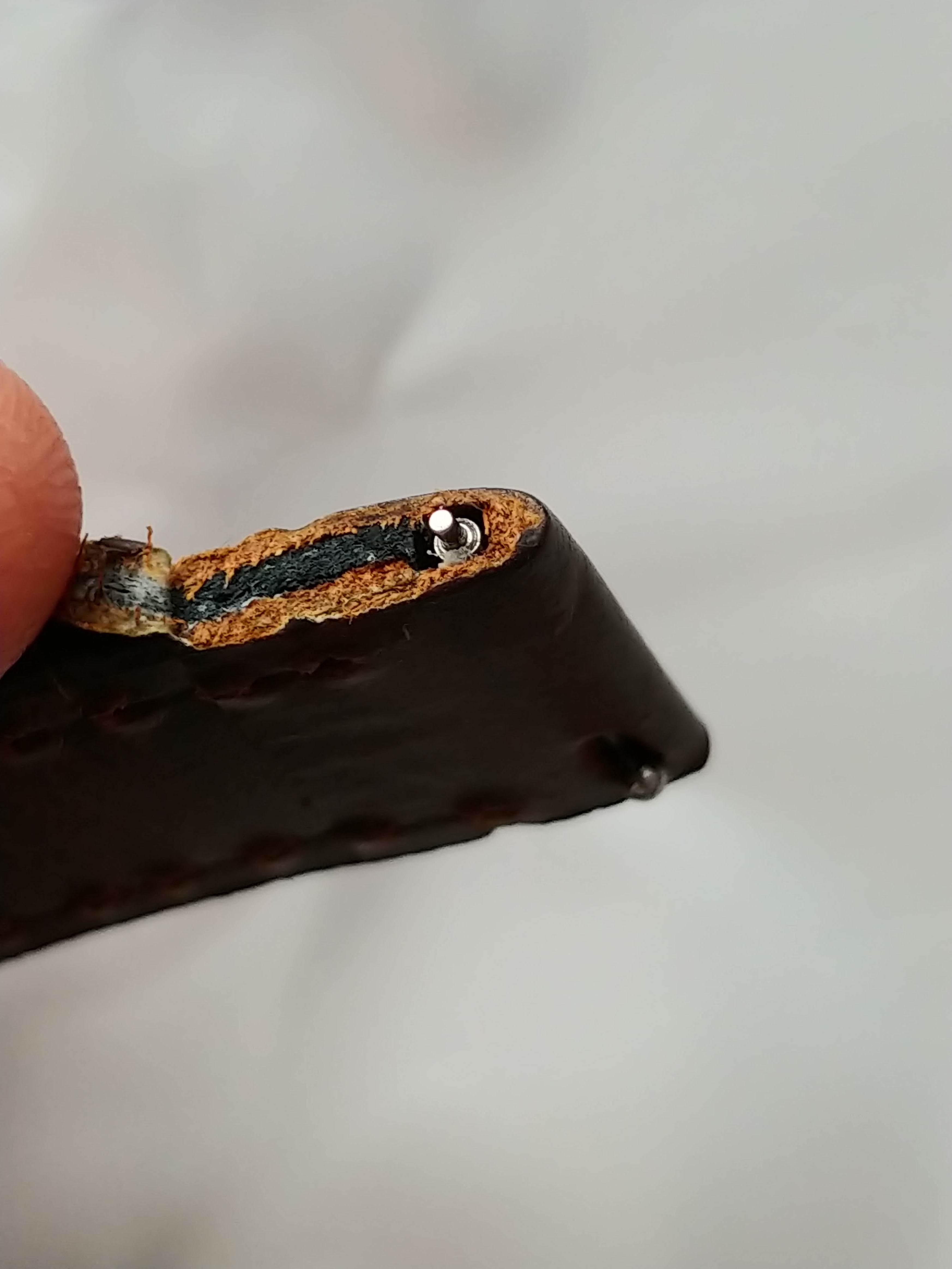

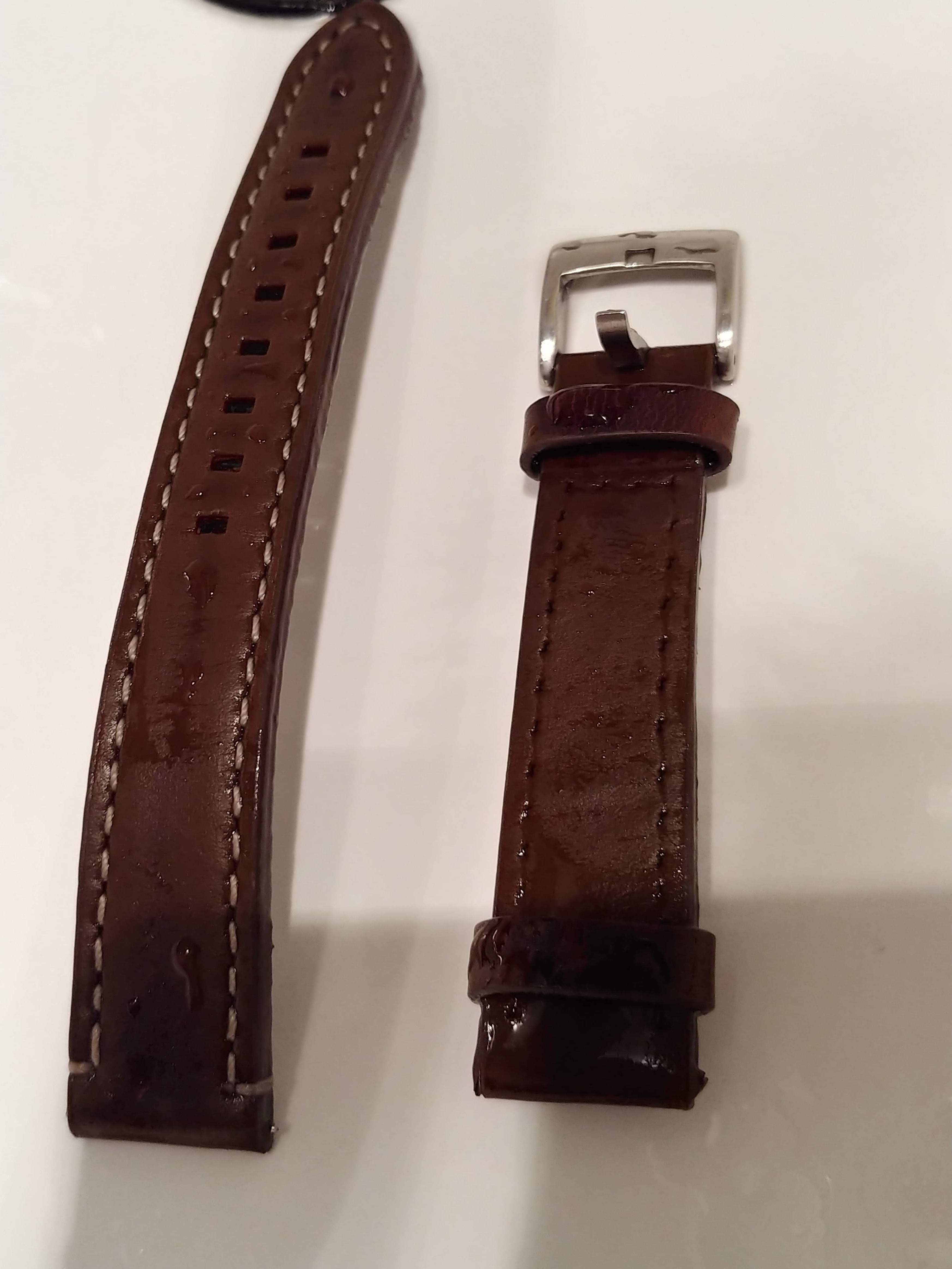

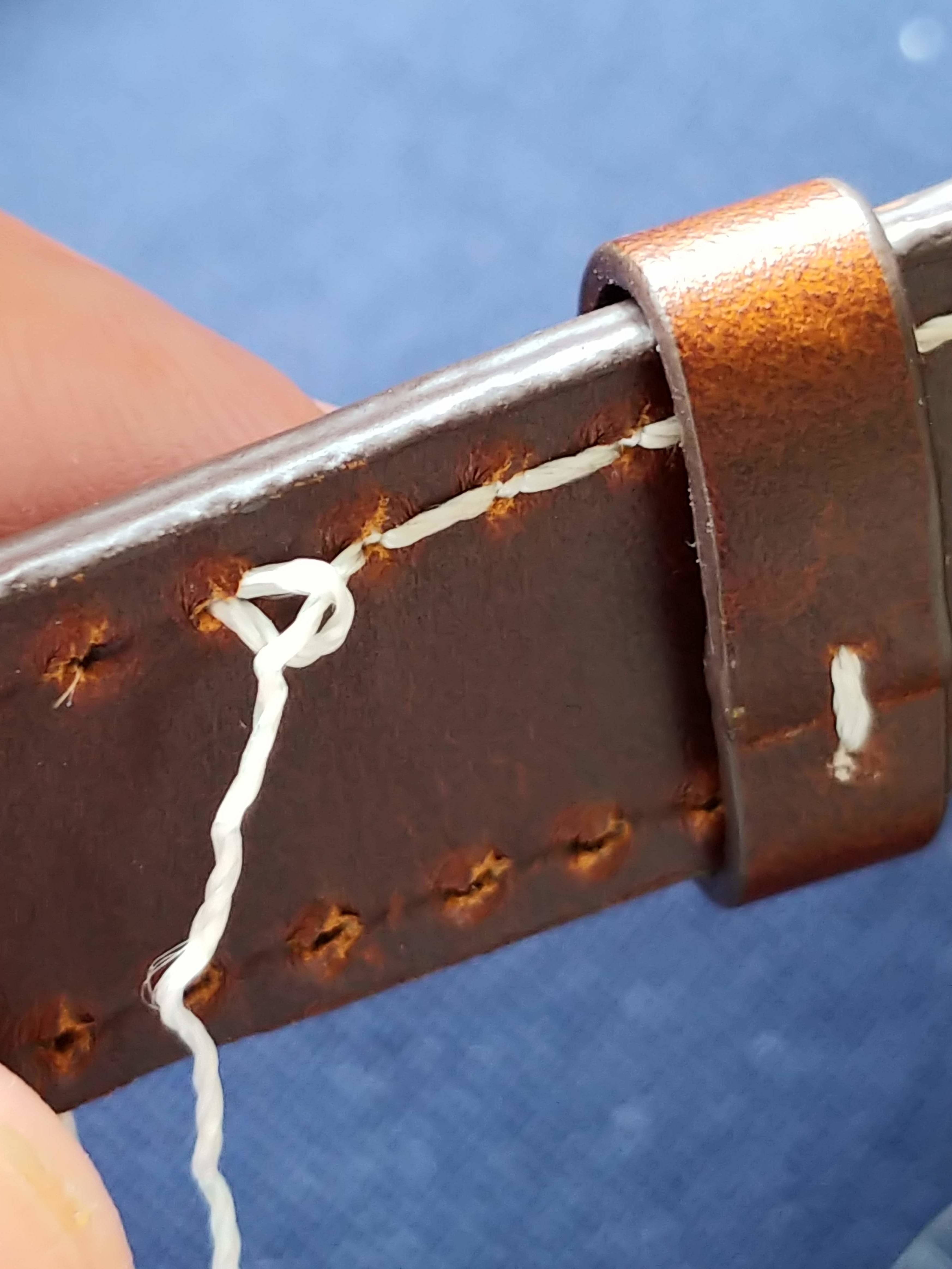

Horloge binnen: check. Dan maar aan de slag, te beginnen met het verwijderen van het stiksel. Even een fotootje gemaakt om te onthouden hoe het ook alweer zat:
Toen het stiksel er eenmaal af was, kwam ik erachter dat er al een zwart stukje stof tussen de twee plakken leer zat! Voor niks het stiksel er afgehaald.
Maar ondertussen werd ik afgeleid. De kleur stond me niet geheel aan, dus ik ging op zoek naar hoe leer te verven. Eén van de methodes, vinegaroon, leek uitvoerbaar met spullen die ik al in en rond huis had!

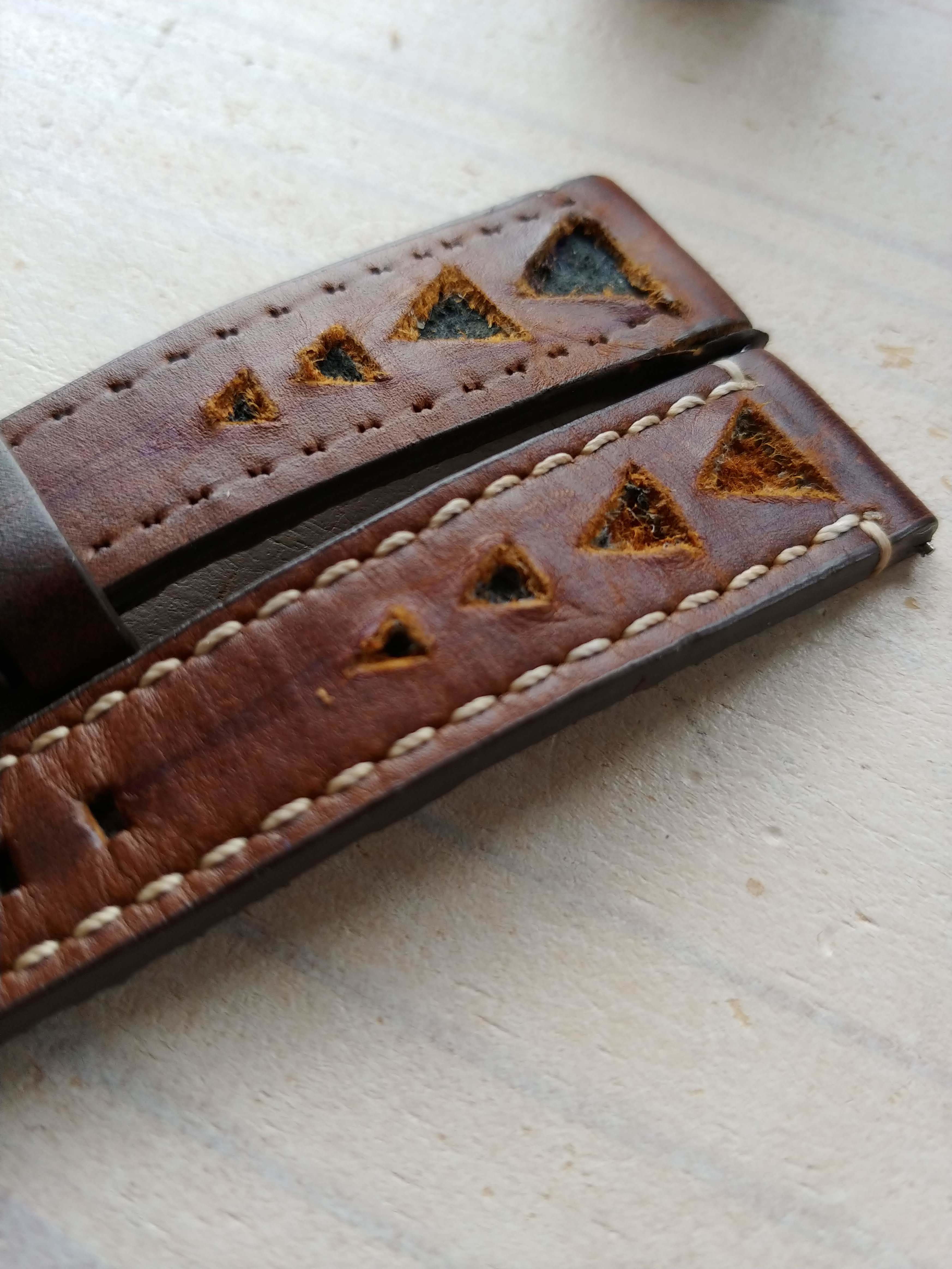

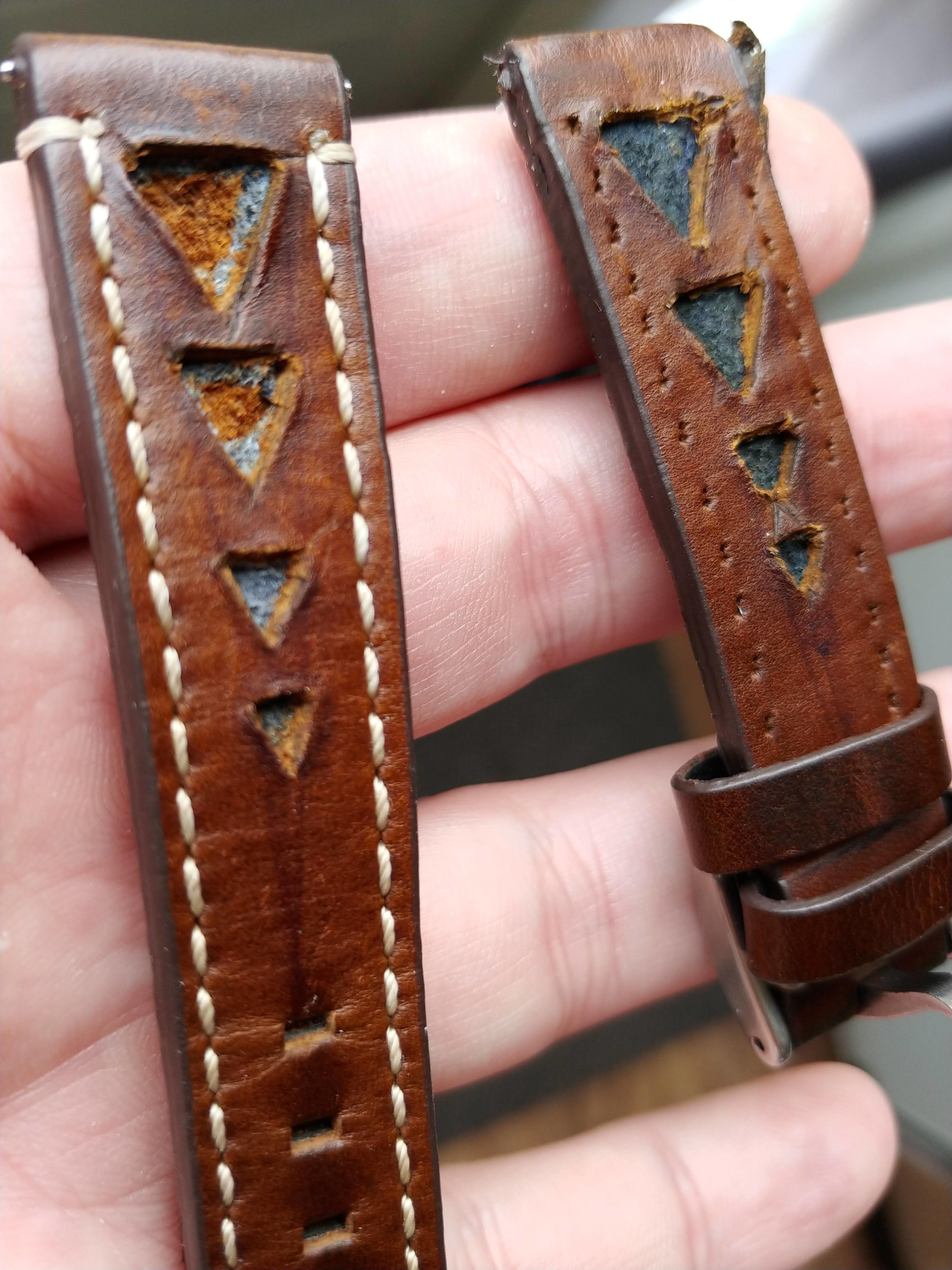

Dan aan de slag met een scherp mesje om de patronen uit te snijden. Stuk minder complex, maar had geen zin om het mezelf al te moeilijk te maken.
Alles ziet er nog wat rafelig uit.
Helaas ben ik nog niet in bezit van een soldeerbout (voor een toekomstig idee), maar ik kook op gas, waarmee je vrij gemakkelijk een mes heet genoeg maakt om de randjes dicht te branden. Hieronder een tussenresultaat.
Ondertussen ook maar eens in de ijzeracetaat dopen.
Hmm, nog niet helemaal perfect…
Waar zit nog meer tannine in? In koffie? Ok, dat is mooi, gelukkig heb ik nog genoeg koffiepucks van de espressomachine.
Dat ziet er al stukken beter uit!

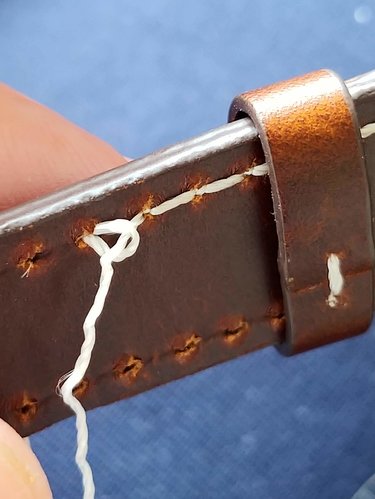

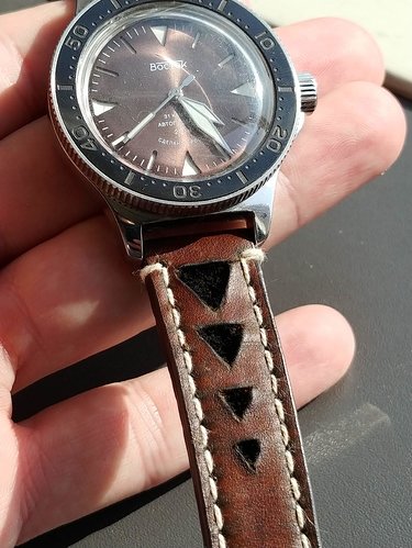

Als laatste finishing touch nog een kleine retouchering met een zwarte watervaste stift (klein beetje valsspelen, maar het gaat om het eindresultaat). Plus nog wat crèmekleurig stiksel er op zetten, en klaar!

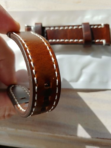

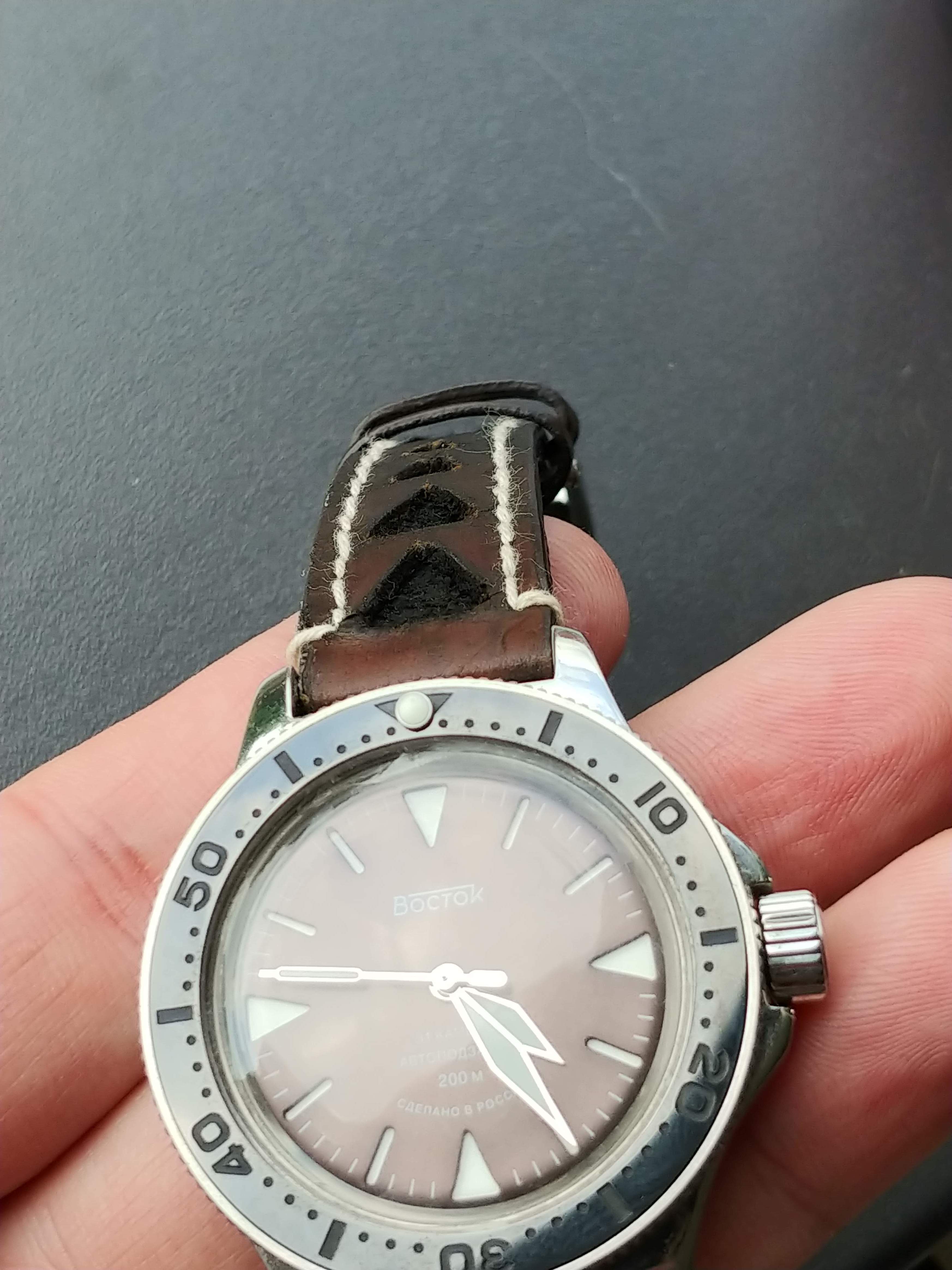

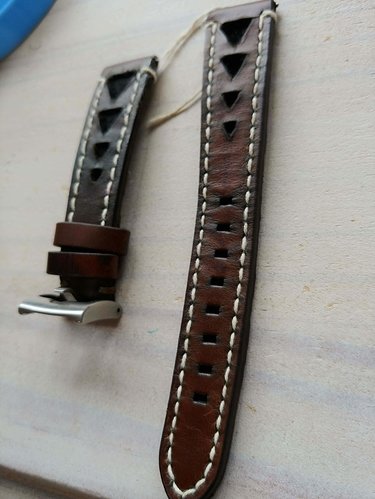

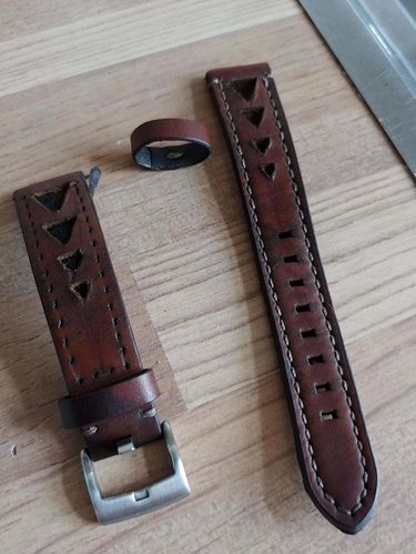

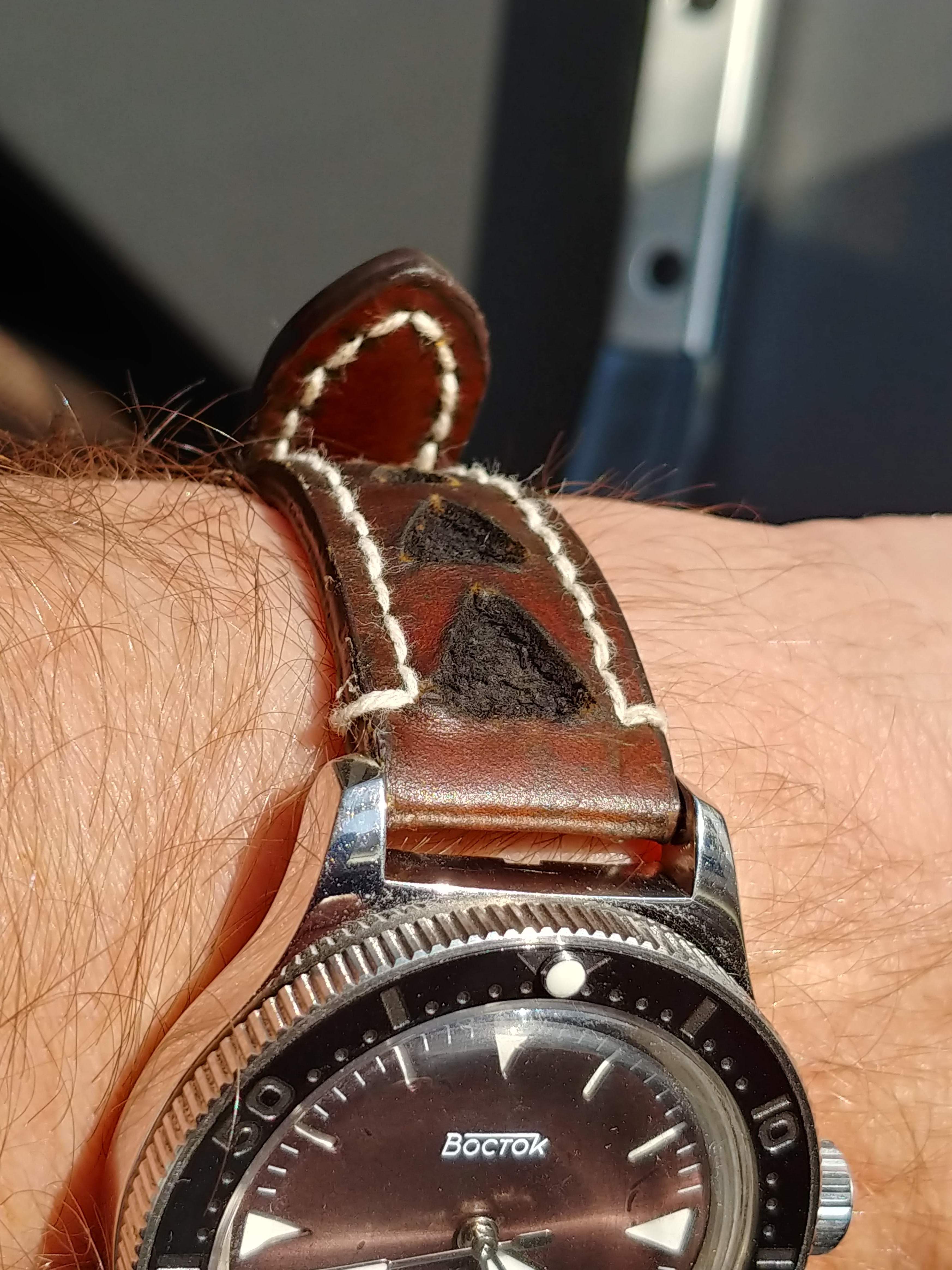

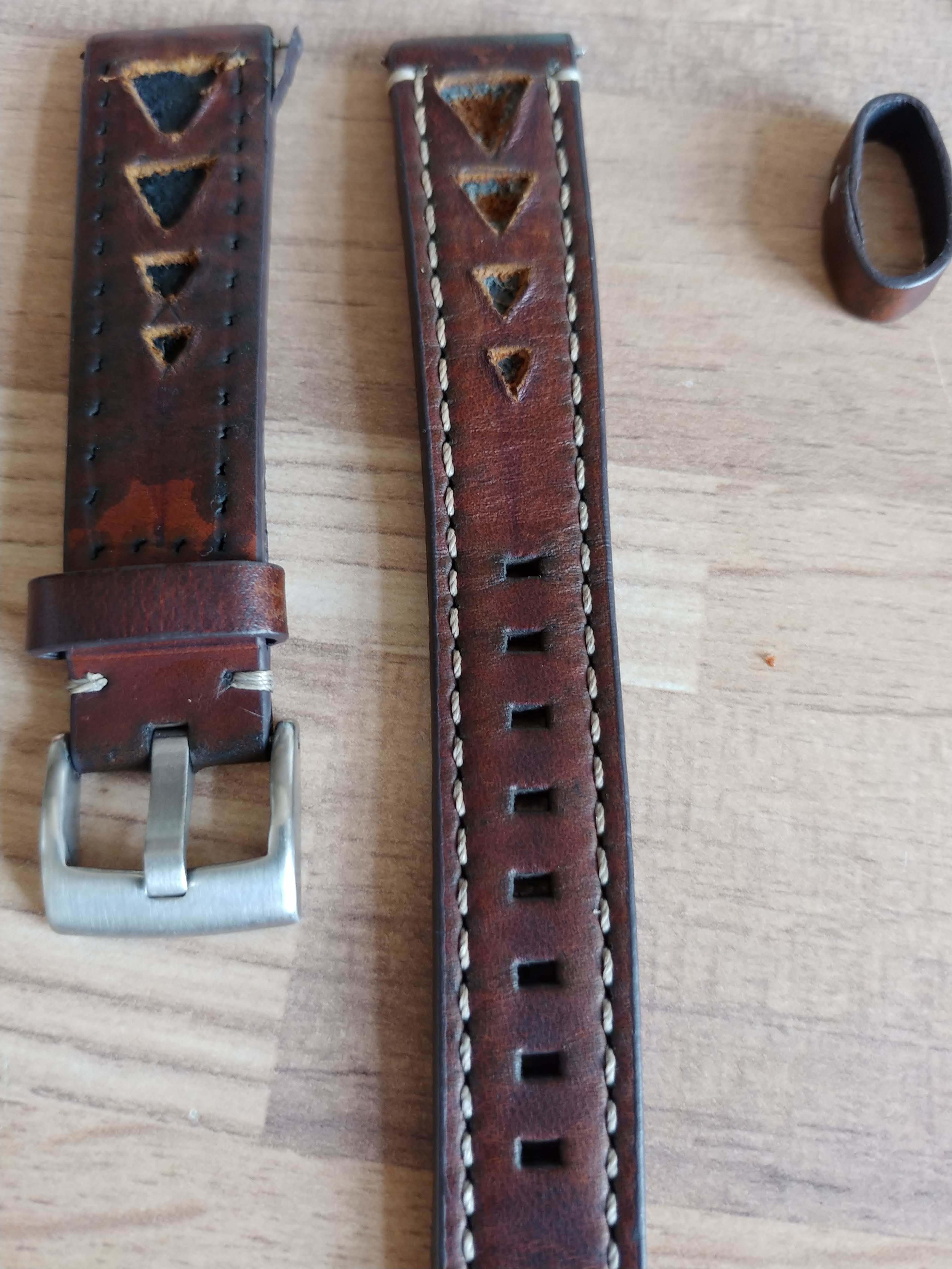

Hier nog wat meer foto’s van het uiteindelijke resultaat op het bestemde horloge
Is de band perfect? Nee, er is genoeg mis mee
Zou een tweede poging mooier worden? Ja, absoluut, maar ga ik niet doen.
Kan er nog wat schoenpoets op? Ja, ik denk het wel, maar dan moet ik even gaan graven in de kast

Geweldig verhaal en nog wat van geleerd ook, dank je wel! :grin::+1:
COOL! Ziet er meer dan OK uit!
Mijn beste,
Leuk gedaan!!
Mijn complimenten dan ook voor deze gedurfde metamorfose!!
Verkleuren van de band is mooi gelukt!
Het uitsnijden van figuren zou ik achterwege laten. Dat vind ik wat minder gelukt.
Heerlijk een beetje aanmodderen. Ik hou er van.
Hier heb ik respect voor.
Band past erg goed bij de wijzerplaat zo, top gedaan! Ook de kleur vind ik mooi!

Ben het helemaal met je eens dat dat minder geslaagd is! Het hele idee van de band was juist om wel uitsnedes te hebben. Ik hoop dat ik de uitsnedes tzt nog wat bij kan werken. Elke keer als ik het horloge draag en langs het gasfornuis loop zou ik een beetjenbij kunnen werken.

De stiksels zijn met de naaimachine gedaan, je zou deze kunnen verbeteren met een saddle-stitch.
Om dit soort driehoekige gaten strak te krijgen, kan je ze het beste met een “punch” eruit slaan (ik weet de Nederlandsche termen niet zo goed, excuses). Zoek op Ali eens op ‘triangle leather punch’ en je hebt voor een paar euro een tool om strakke driehoekjes te slaan.
Ik weet niet of dit een bandje is van CNS, maar die smeren ook van dat rare spul op de rand. Ik zou het eraf halen en met een edge-slicker of een stuk ruw stof met wat water of bijenwas opwrijven.

Ik begon met het idee van vrije vormen, dus maar snijden, snijden, snijden, net zolang tot de volgende laag bereikt was. Toen kwam ik erachter dat alleen rechte lijnen/driehoeken het maximaal haalbare was voor me.
