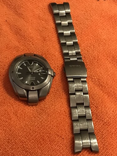

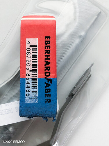

Bij Titanium is het antwoord: Ja! Werkt prima. Check ook maar het linkje uit de post waarop je reageert. Daar staat een voorbeeld van een band die echt wel fors gebruikt is, na een uurtje ‘gummen’ ziet die er weer érg netjes uit. Ik denk dat het verhaal klopt, ik heb nl. zelf wel eens een klein krasje van een band weggehaald. Op de Pelagos sluiting werkt het trouwens niet denk ik, is niet van Titanium.
Voor een paar cent heb je een gummetje.
Als je een Titanium bandje hebt ofzo, gewoon even proberen (het blauwe gedeelte) … :wink:
Ik blijf deze Tudor echt geweldig vinden maat helaas ook te groot voor mij :sob:

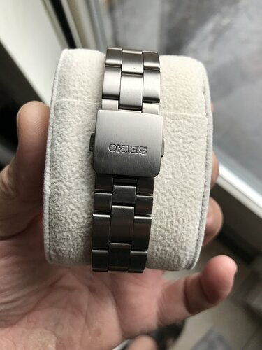

Ik zou dan toch eerder een bergeon blok ervoor gebruiken. Blijkbaar geeft een gummetje toch wel een hele rare finish in direct zonlicht:
Foto uit die thread van je link
Oké.
Ik gebruik zelf gewoon het gummetje van 40 cent, werkte (bij mij) prima. Uiteraard wel met beleid gedaan. Ik heb overigens nu een splinternieuwe om, dus voorlopig hoop ik de gum helemaal niet te hoeven gebruiken. De eerste kras doet altijd pijn! Dus daar wacht ik liever even mee. :wink:

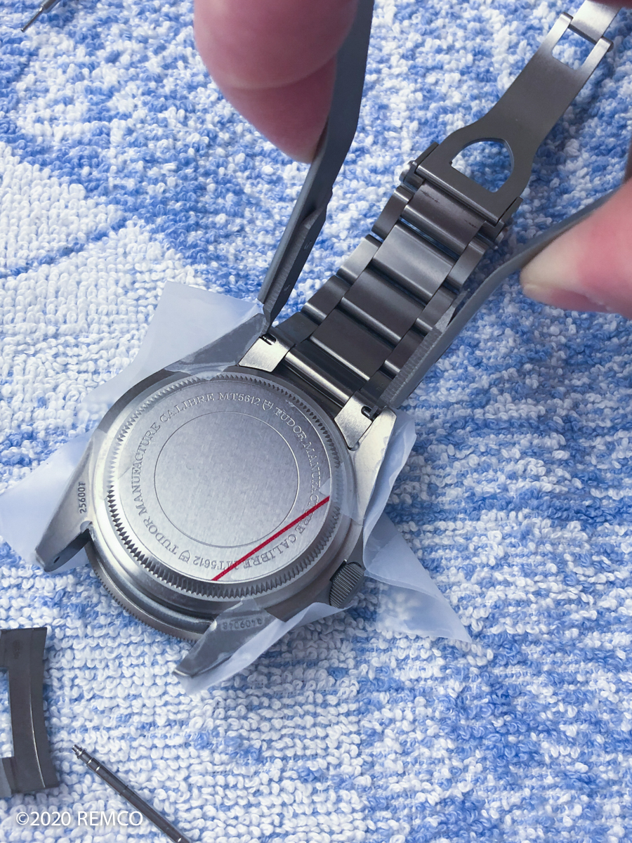

Even de kast afplakken en men neme bijvoorbeeld een pincet om de band los te maken. Ik gebruik daarvoor ‘Horofix Spring Bar Tweezers’. Niet bij alle bandpennen is zo’n pincet trouwens een handig ding. Past 't niet, dan gebruik ik gewoon de Bergeon 6767. Bij Rolex/Tudor spullenboel zet je dit type pincet heel gemakkelijk achter de kraag van de bandpen, even indrukken en je trekt de band er zo vanaf. Fluitje van een cent. En dit is een Tudor, dus …

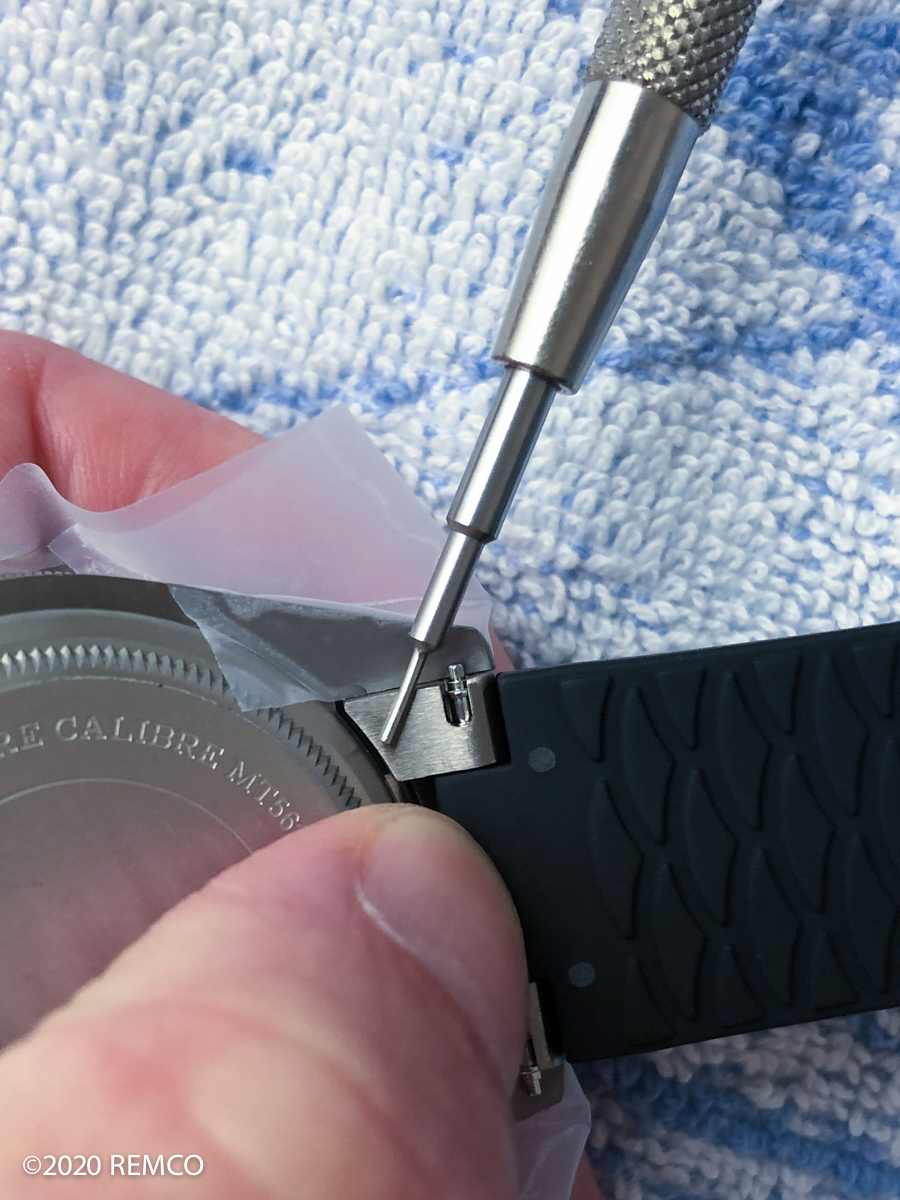

Het terugplaatsen van de band doe ik wel met de Bergeon 6767, simpelweg omdat ik dat gewend ben en er handigheid in heb. Dat gaat prima.

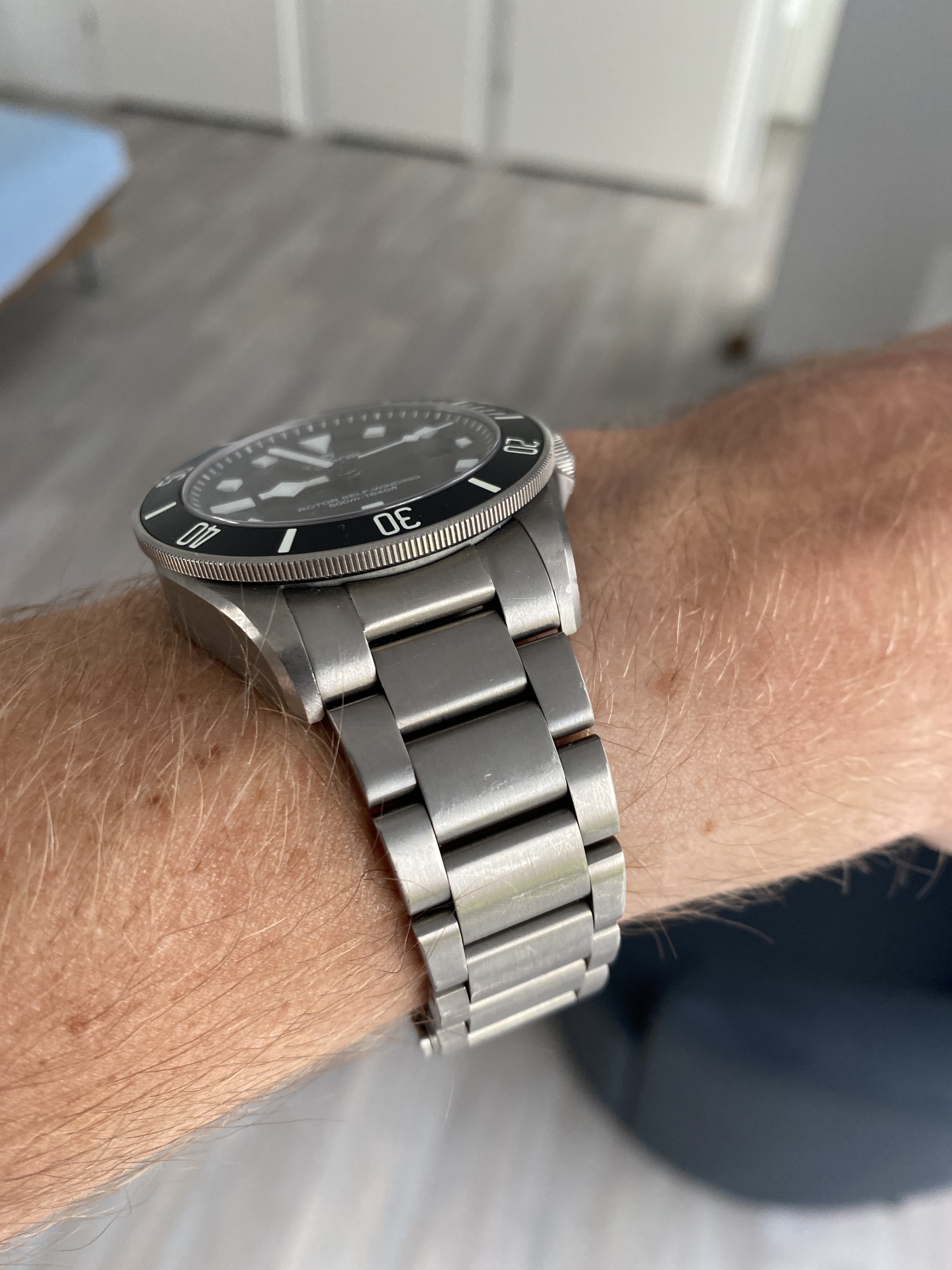

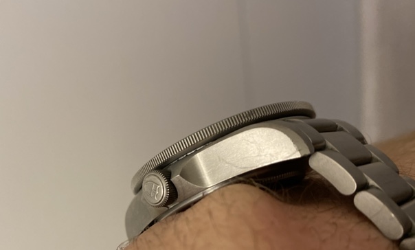

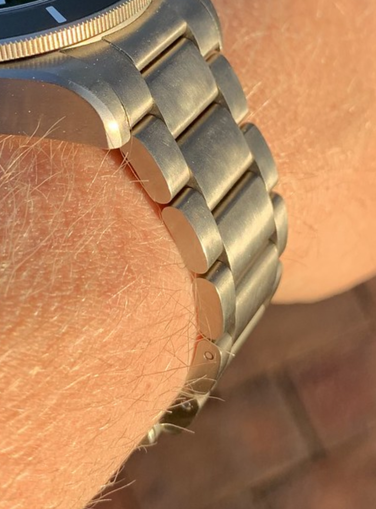

Dat titanium krast als een malle. Probeer het gummetje eens weet ik of het werkt :joy:
Gaaf hè, dat je onder zo’n hoek nog gewoon de tijd kan aflezen. Ik vind dat echt super!
Dat vind ik zelf reuze meevallen. Ik heb mij eerste Pelagos een paar maanden als ‘daily’ gedragen. Die zag er nog keurig uit. Ook de kast was nog helemaal strak en krasvrij, wat ik overigens belangrijker vind dan de band. Zeker met de geborstelde finish die Tudor heeft gebruikt. Bandschakeltje durf ik wel aan … :wink: vind jouw bandje trouwens ook wel meevallen, je ziet het denk ik op het eerste oog veel minder dan zo op de foto. Draagsporen horen erbij.

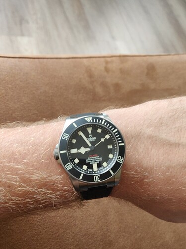

Blijft een mooi horloge en heb deze zelf ook een paar keer willen kopen. Wie weet ooit. Hoe bevalt die rubberen band?
Bevalt prima. Ik vind ook de aansluiting op de bestaande end-links mooi, sluit op die manier mooi aan op de kast.
De band is wat minder flexibel dan de rubberen band die ik bijvoorbeeld bij mijn Seamaster had. Dat was overigens wel een onnavolgbaar mooie band (vond ik). Die was echt super.
Direct uit de verpakking geeft deze Tudor band ook nog wel een redelijk aanwezige rubbergeur af maar een half dagje later is dat al minder. Het is me bij de vorige Pelagossen ook niet zo opgevallen eerlijk gezegd, maar die waren dan ook geen van beide nog in de gesloten verpakking. Het zal wel afvlakken. De band trekt gelukkig geen overvloed aan stof(jes) aan, dus ziet er prima uit.
Enige nadeel vind ik de ‘stijfheid’. Het is daardoor lastig om als de band om de pols zit in/uit de keepers te schuiven, kan de band nauwelijks buigen. Maar goed, dat went ook wel en wellicht wordt de band ook nog wat soepeler.
Ik vind het een fijne band om af te wisselen met de Titanium band, die naar mijn mening toch ook wel érg mooi is (waardoor ik die het meest zal dragen). Maar deze band doet wel wat sportiever aan. Leuk dus! :sunglasses:
